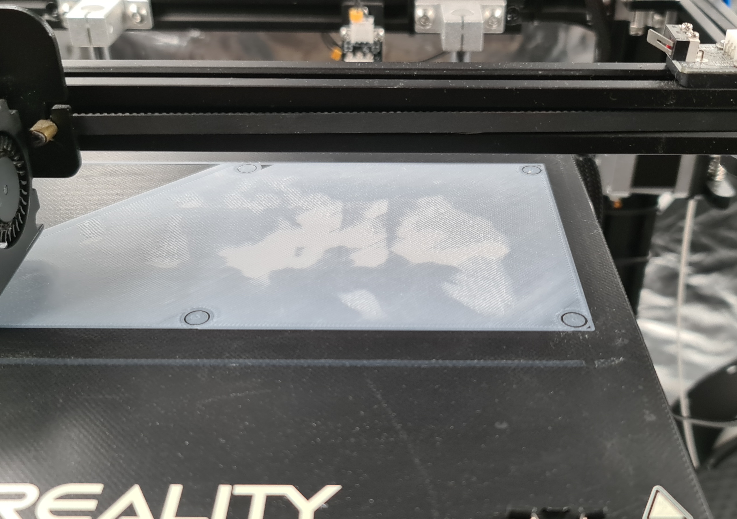

И ещё одна странная фигня.
На конечном результате не видно.
Но что это за карта Марса на первом слое возникает?
Предполагаю кривизну стола. Возможно, пропиленную на предыдущих опытах )))
Но, возможно, есть более разумное объяснение.
В любом случае, конечный результат почти идеален.

Skom писал(а): ↑
22 ноя 2022, 22:49
Пластик отлипает от стола пузырями. Чтобы не отлипал, нужено смазать стол перед печатью хорошим адгезивом. 3-4 грамма PVP на бутылку водки полностью решают проблему https://aliexpress.ru/item/100500186702 ... 7940115583 . С медицинским Энтеродезом не связывайтесь. Он низкомолекулярный и плохо липнет.
