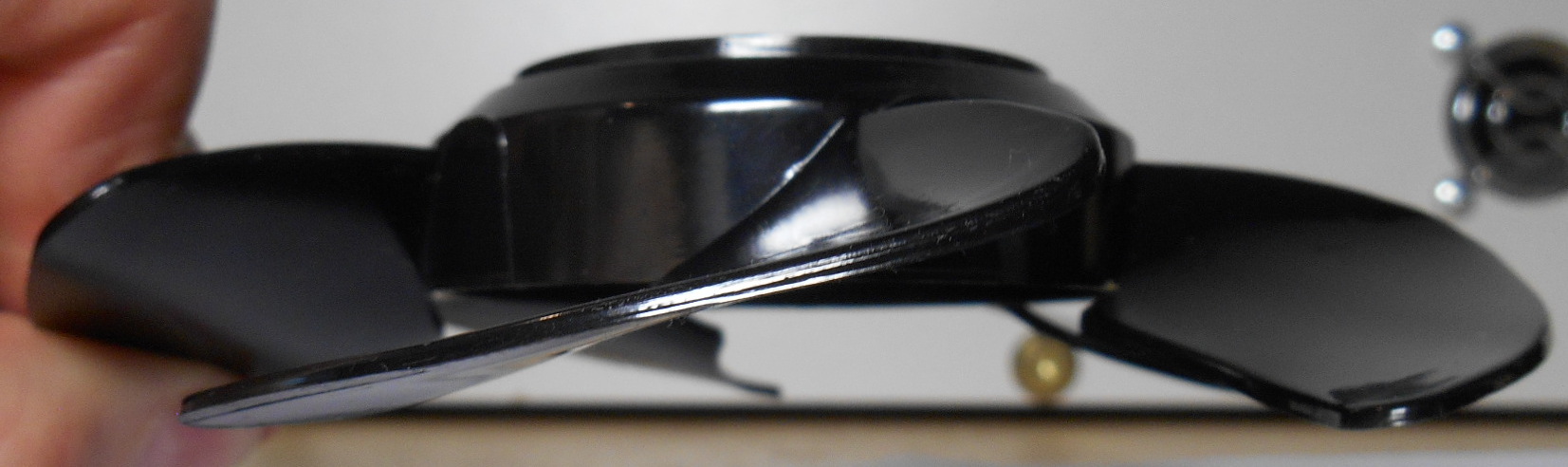

Непрочитанное сообщение koluna » 18 фев 2020, 12:30
Всем привет.
Был Карслон. Просил новый пропеллер. Шутка :)
Пропеллер на тепловентилятор бытовой.

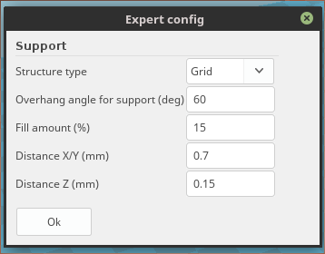

Печатать или АБС или ПЭТГ. Рисую. Печатал прототип одной лопасти ПЛА и вот, проблема - снять поддержки... под лопастью площадь поддержки большая, приваривается сильно... что делать? Копать в сторону настройки поддержек? Пока не экспериментировал. АБСом печатать побаиваюсь. У ПЭТГ поддержки лучше, чем ПЛА отходят (с такими большими пока не печатал)?
Инстинктивно хочется увеличить Distance Z... Кто-нибудь может дать рекомендации?

Непрочитанное сообщение Alex Post » 18 фев 2020, 13:12
koluna писал(а): ↑
18 фев 2020, 12:30
Я лично ставлю Z в 0.2 и печатаю с обдувом - отходят неплохо, даже по площадям. Еще можно поиграть и расстоянием ХУ. Оно при таких плавных наклонах тоже будет влиять заметно. При стенках близких к вертикали я обычно ставлю ХУ на 1.2-1.5мм, это тоже облегчает выковыривание. Но на таких плавных наклонах это может спровоцировать сильное провисание и "макароны" снизу.
Однако "тепловентилятор" и PLA лично в моем понимании не очень совместимые вещи. Как бы то ни было, а PLA уже при 50* размягчается. Покорежит лопасти как пить дать. Надо из PET-G лепить, ИМХО.
P.S. И заполнение для поддержек лучше не Grid ставить а Lines. Лучше побольше процент. Я в сложных случаях вплоть до 45% ставлю. "Полосатые" поддержки гораздо легче отходят.
