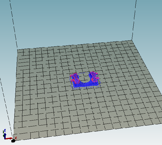

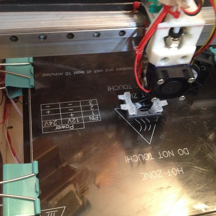

Сейчас поставлю чтонить напечатать.. По крайней мере по хомм идёт чётко куда надо. В софтине угол ближний слева.
Короче вроде всё как надо.
Вот скрин программы, ниже фото печати.
Началось с пропусков пластика (на 247темп) Кое-как руками пропихивал пока не поймал чтоли... короче поставил 260град и только тогда более менее пошло. Я почти рад. Можно и поработать пойти, а то всё забросил с этой гадостью.

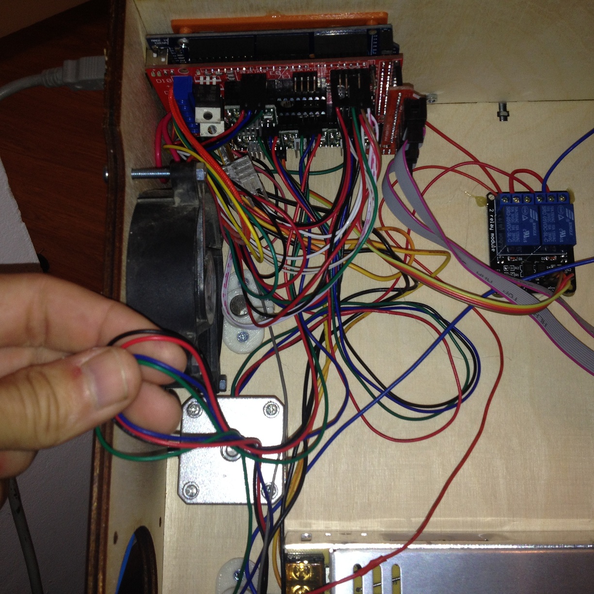

Непрочитанное сообщение Revenger » 04 июн 2016, 15:36
Не успокоился. Сделал фото подключения. Надеюсь понятно по фото, что провода идут от правого (если перевернуть смотреть на морду принтера) мотора и входят в колодку У.
Только так у меня заработали оси нормально. :roll:
