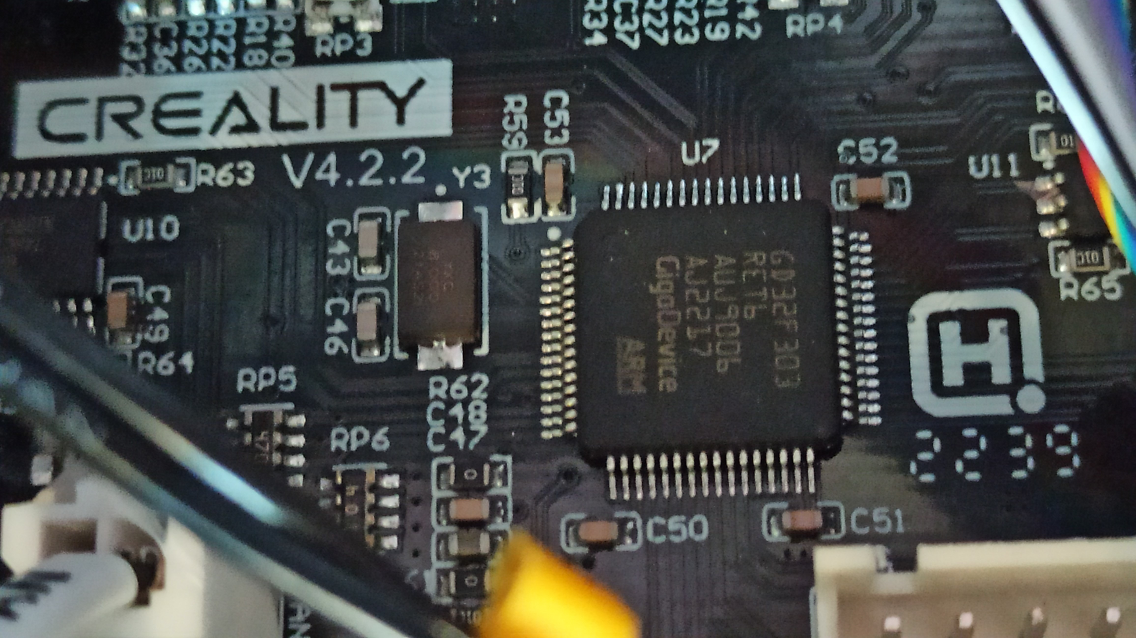

Непрочитанное сообщение Вигай » 08 ноя 2023, 18:10
Посмотрел в "недра" увидел вот что Изображение , я новичок поэтому дальше тупик.
Жизнь - то тропа , где надо идти , оскалив зубы
Сообщения: 1529
Непрочитанное сообщение dark184 » 09 ноя 2023, 07:53
Ну так родное железо, по вышеприведенной ссылке есть прошивки для этой платы. Ваши прошивки с символами в названии HW-V4.2.2. Осталось только выбрать нужную прошивку.
