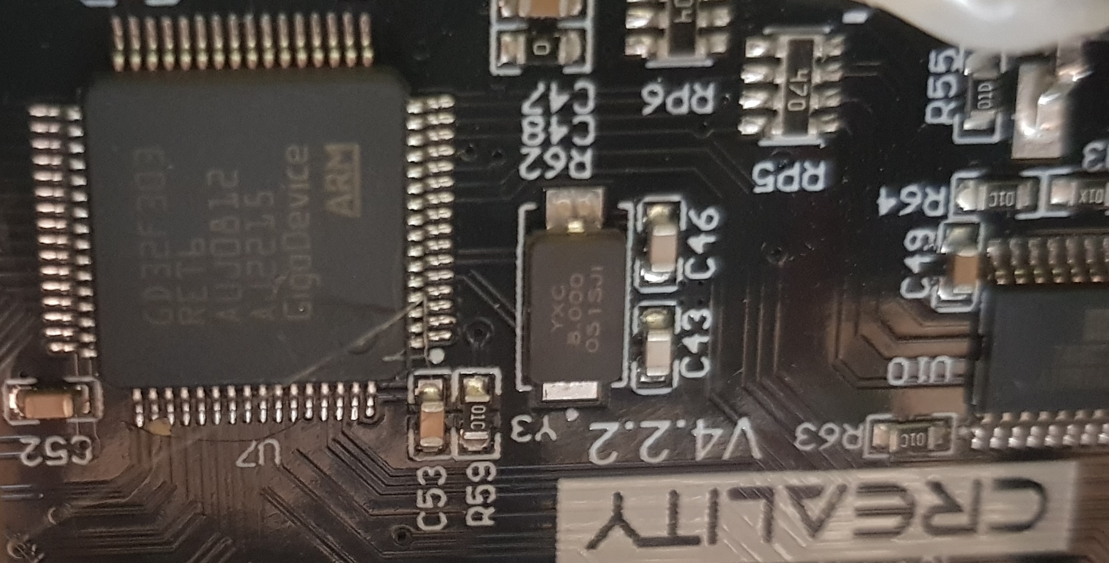

у меня ender-3 v2 принтер работал на стоковой прошивке...
купил на него Sprite pro kit
установил
почему то появились проблемы при установке температуры сопла https://youtu.be/nHMSC7GL-sU (температура плавает от 229 до 242 при установленной 235)...
на 4pda написали что возможно проблема в прошивке, потому что у спрайта другой терморезистор...
решил перепрошить с https://4pda.to/stat/go?u=https%3A%2F%2 ... =130939624
прошивкой Ender-3 V2-HW-V4.2.2-SW-V1.0.5T-SpritExt-20220714
после этого принтер не грузится дальше первой картинки...
плата у меня 4.2.2, правда микросхема главная не STM а GD...
я думал что на одной ревизии платы будет один тип микросхем...
я так понимаю что теперь перепрошивать только программатором ?
чем перепрошить теперь это чудо ? (st-link есть, нужна прошивка и куда подключаться)

Так попробуйте точно так же через флэшку перешить, за прошивку отвечает загрузчик в самом микроконтроллере. Чтобы его случайно убить просто неправильной прошивкой это надо еще постараться, ну или умышленно целиться именно в загрузчик.
Ну как бы для начала надо бы сделать автотюн пид регулятора, посмотреть коэффициенты и закинуть в EEPROM. Я даже когда то писал как это автоматизировать без перепрошивок. https://3deshnik.ru/blogs/dark184/avton ... d-printera
Все тоже самое как и с STM32. Вот только st-link далеко не факт что поможет
пробую.. все одно и тоже..
какую прошивку мне нужно использовать ? не могу понять

Старой, на которой работало все. Я же написал, что прошивка для STM32 далеко не факт что встанет на GD. Эти два контроллера совместимы только на 99,(9)%
гы гы.. а старую где взять ?
я его первый раз перепрошивал... никаких старых он на флешку на сохранял...

Ну я полагаю здесь https://www.crealitycloud.com/software- ... der-series
или здесь https://www.creality.com/pages/download ... header_1.1
Там есть прошивки с буквами GD, которые как бы намекают...
Ну и по быстрому глянул, там правда нео, может и по V2 есть чего. Может что полезного почерпнете
https://4pda.to/forum/index.php?showtopic=1078160
если принтер увидел прошивку на sd карте при обновлении - он что нить на экран выводит ?
а то у меня после включения появляется заставка креалити и все.... не понять видит он прошивку или не видит, или ошибка какая
может быть кто то обновлял Ender 3V2 с 4.2.2 GD32F303 - поделитесь файлами прошивки на дисплей и материнку... а то я все что не пробую - не помогает... дисплей перепрошивается, а вот материнка нет...
может быть так что прошивка дисплея не совместима с прошивкой материнки ?
