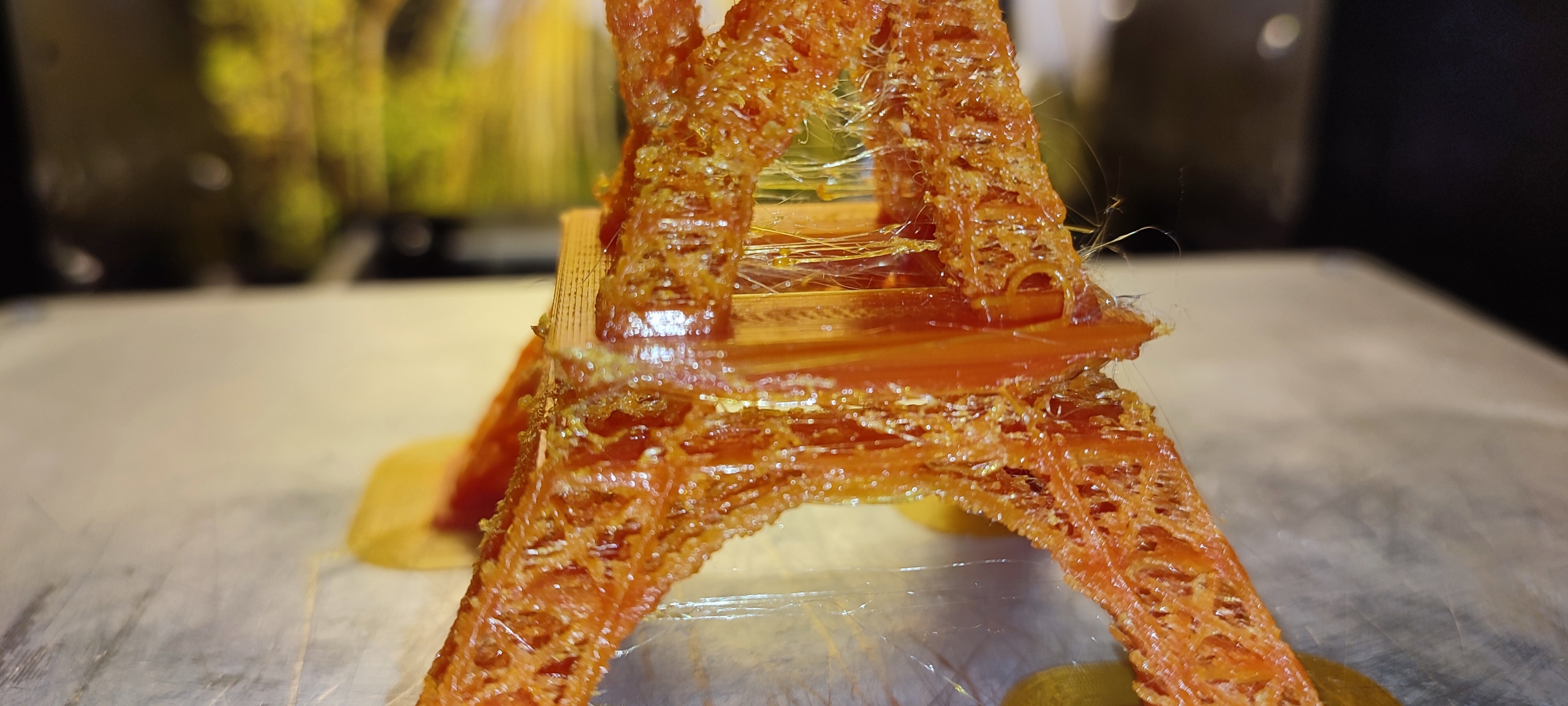

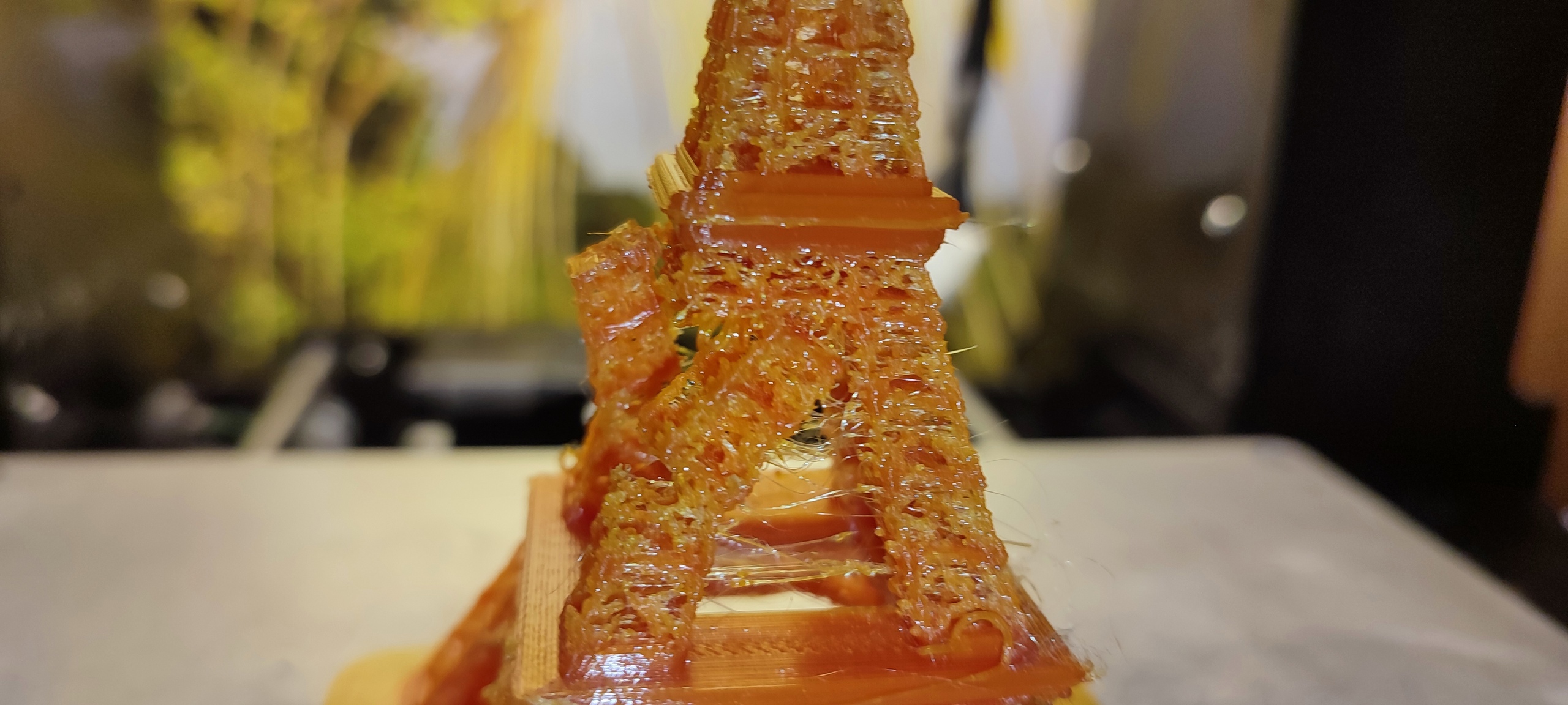

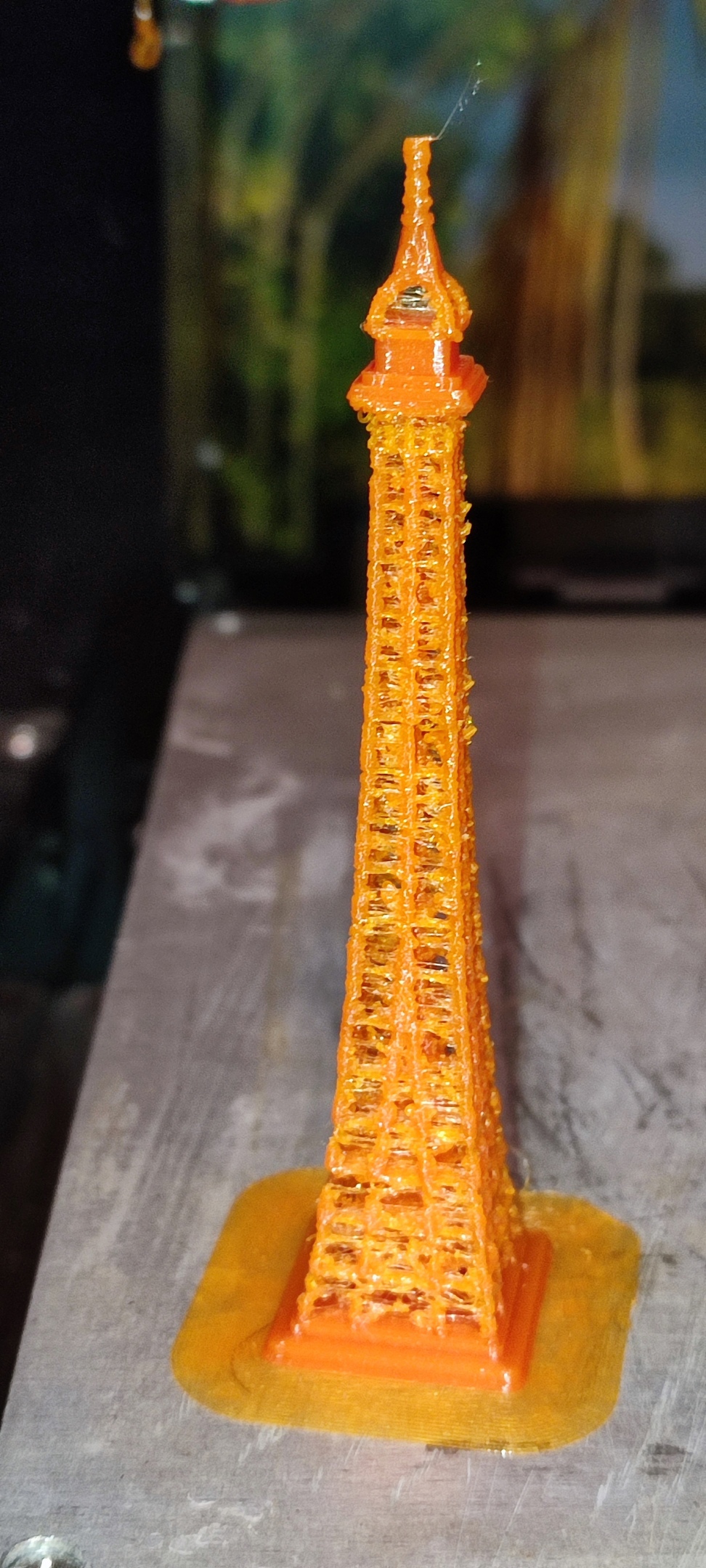

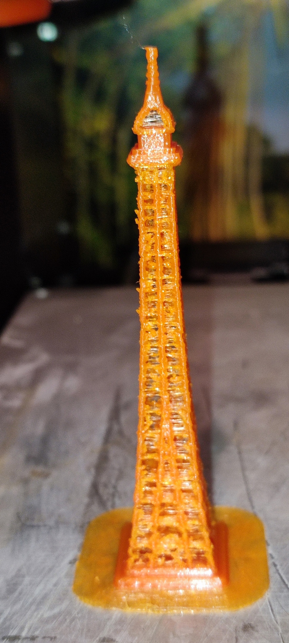

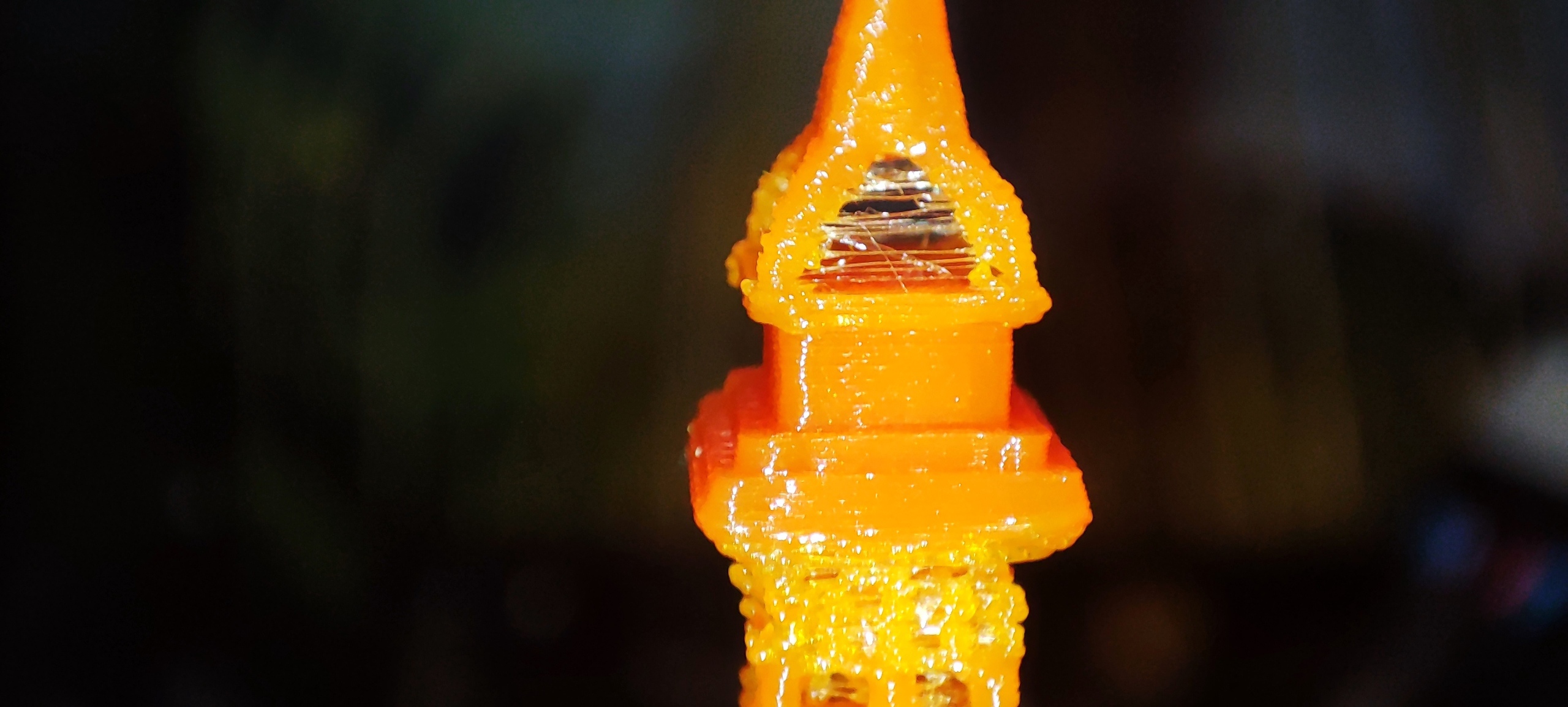

По итогу, вложив все "верные" параметры я решил еще раз распечатать Эйфелеву башню. Сейчас то, я думал, будет все более менее. Тем более я печатал некоторые крупные детальки, и все было относительно не плохо. Ну и последний кораблик дал надежды что наконец то, я смог.
Напечатал. Оставил его печататься на ночь, слоем 0.15
Но утром, пока я спал, ко мне в квартиру пробрался Гай Ричи, и снял новую часть Годзиллы. В качестве основы сюжета выбрал мою башню, которую по сюжету Годзилла должен был растерзать. Фильм снял, следы замел, башню оставил. И утром, когда я пошел смотреть результат печати я увидел это...
Не давал покоя обдув у принтера, вот явно видно что он дует не туда...
https://3dtoday.ru/blogs/kaa-mobil/anet ... er-blowout попалась вот эта статья. Напечатал обдув из нее (кстати говоря, достаточно качественно напечаталось, так же на 235, но нити паутины никуда не делись. Заменил охлаждение, и взял от башни одну из сложных частей. Получилось вот что:

Я пытался кормить принтеру модель, которую он просто не способен переварить?
- Сообщения: 10524
- Благодарил (а): 76 раз
- Поблагодарили: 982 раза
- Сообщения: 6993
- Благодарил (а): 330 раз
- Поблагодарили: 817 раз
Re: Никак не могу заставить печатать anet a6
Скорее не для фотополимерника, а для другого пластика. Я считаю, для пет-г вообще чудо что хоть так напечаталось. Предлагаю попробовать эту же башню из PLA. Только сначала отстроить ретракт, чтоб никаких соплей и катышков не не было, печатать не торопясь, 40-50, слой сильно тонкий не нужно, самое главное - хорошо дуть с двух сторон и обязательно "утеплить" кубик хотэнда, а то шпиль все равно поплывет. И получится башня на загляденье Сам ее (или похожую) печатал как то, все получилось.
- Сообщения: 10524
Тогда уж из натурального АБС. Это самый простой для FDM-печати пластик.
- Сообщения: 6993
Из АБС слабая будет, в руки брать страшно. А так то да, из АБС тоже получится лучше, чем из ПЕТ-Г.
Если б не слабый межслой и склонность трескаться из-за усадки, АБС вообще идеальный пластик для подобных работ.
