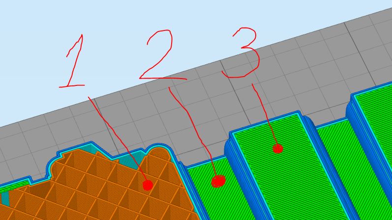

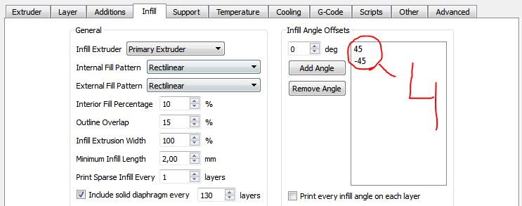

Всем доброго времени суток.
Печатаю из под Simplify3D 3.1.1
Не могу понять, как изменить направления заливок начальных и последних слоев.
Если изненить настройки (4), то изменится направление заливки (1). А вот как изменить направление заливок (2) и (3)?
Просьба не предлагать поворот модели на столе - не вариант...

VolandZel
Nikitin писал(а): ↑
25 мар 2017, 22:16
К сожалению никак, кроме как повернуть модель на столе, что для вас не подходит. Нет в симплифае изменения угла сплошной заливки, самому несколько раз нужно было этот угол повернуть.
