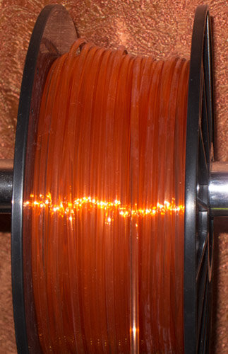

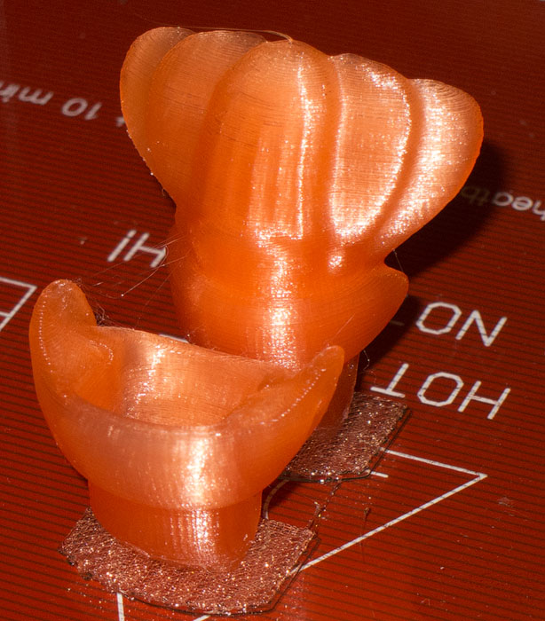

Китайский PLA пруток 2,85 мм, цвета лососевой (красной) икры. Хотэнд E3D-v5 Original со стальным каналом (без тефлоновой трубки).

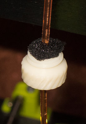

Требует смазывания касторовым маслом для получения однородного насыщенного цвета. Смазываю через поролон пылефильтра.
Печатаю при температуре 195-200 градусов на голом боросиликатном стекле 55 градусов. Первый слой 210\80 градусов. Голое стекло требует использования Каймы (Brim) или Подложки (Raft). И обязательного обезжиривания.
Любит заполнение 100% и сильное охлаждение вентилятором.

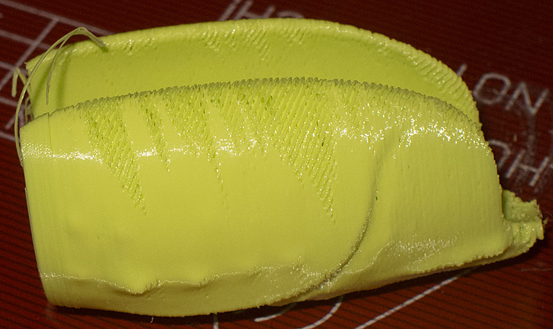

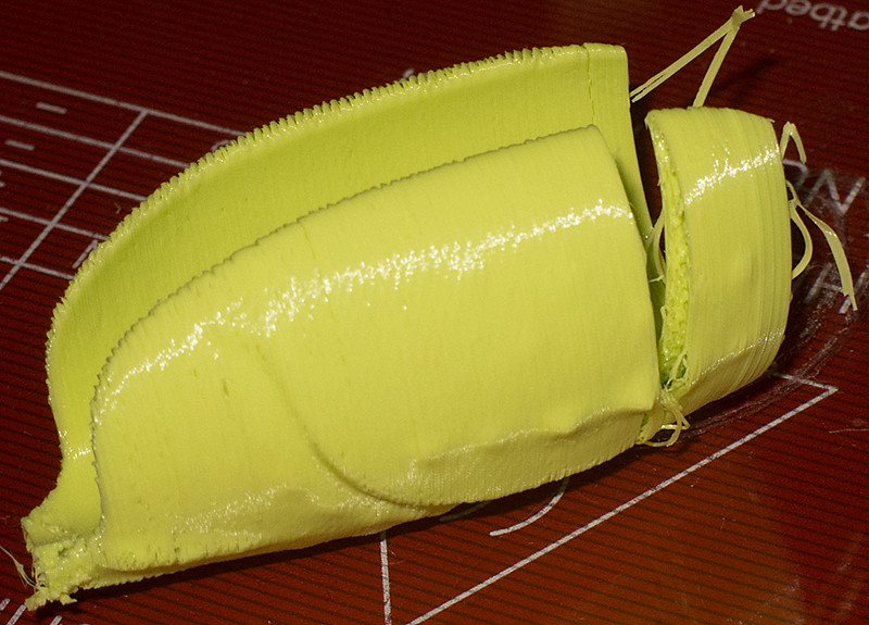

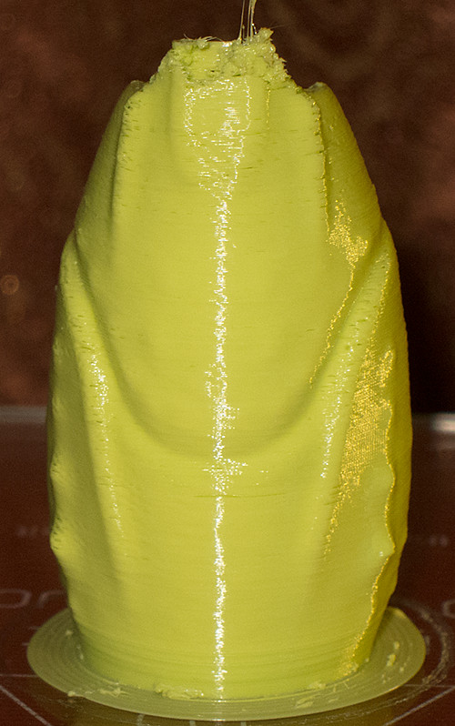

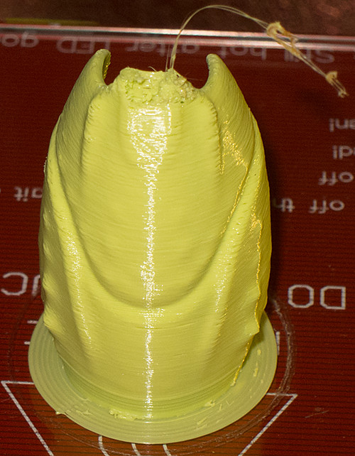

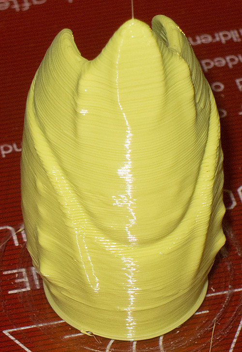

Пытаюсь освоить печать пластиком Филаментарно 2,85 мм. Пока ничего не получается.
Начал печатать на температуре 230\80. Слой 0,15 мм. Низ получался волнистый. Снизил температуру до 220 и Flow до 90%. Включил обдув, как для PLA. Ближе к верху поверхность опять стала неровной. Ещё снизил температуру и общую скорость печати. Деталь не допечаталась.
На стекло брызгал лак Нелли. При снятии первые слои детали оторвались и остались на столе. Стол отскребал ножом от остатков каймы.
Сама деталь получилась очень мягкой и легко порвалась руками.
Сейчас пробую повышать температуру и печатать без обдува.
Прошу подсказок и советов :roll:

YurMar
Для Филаментарно хотэнд нагреваю до 240, стол 85, на стол обычный лак для волос и то с трудом оторвать, охлаждение с 0.45, высота слоя 0.2, чем меньше высота слоя, тем хуже печать

Спасибо за подсказку. Стало немного получаться.
Температура 245, слой 0,25 мм для надёжности, Flow (Текучесть) 105%. Трёхрядная стенка, без заполнения. Обдув похоже не нужен.
