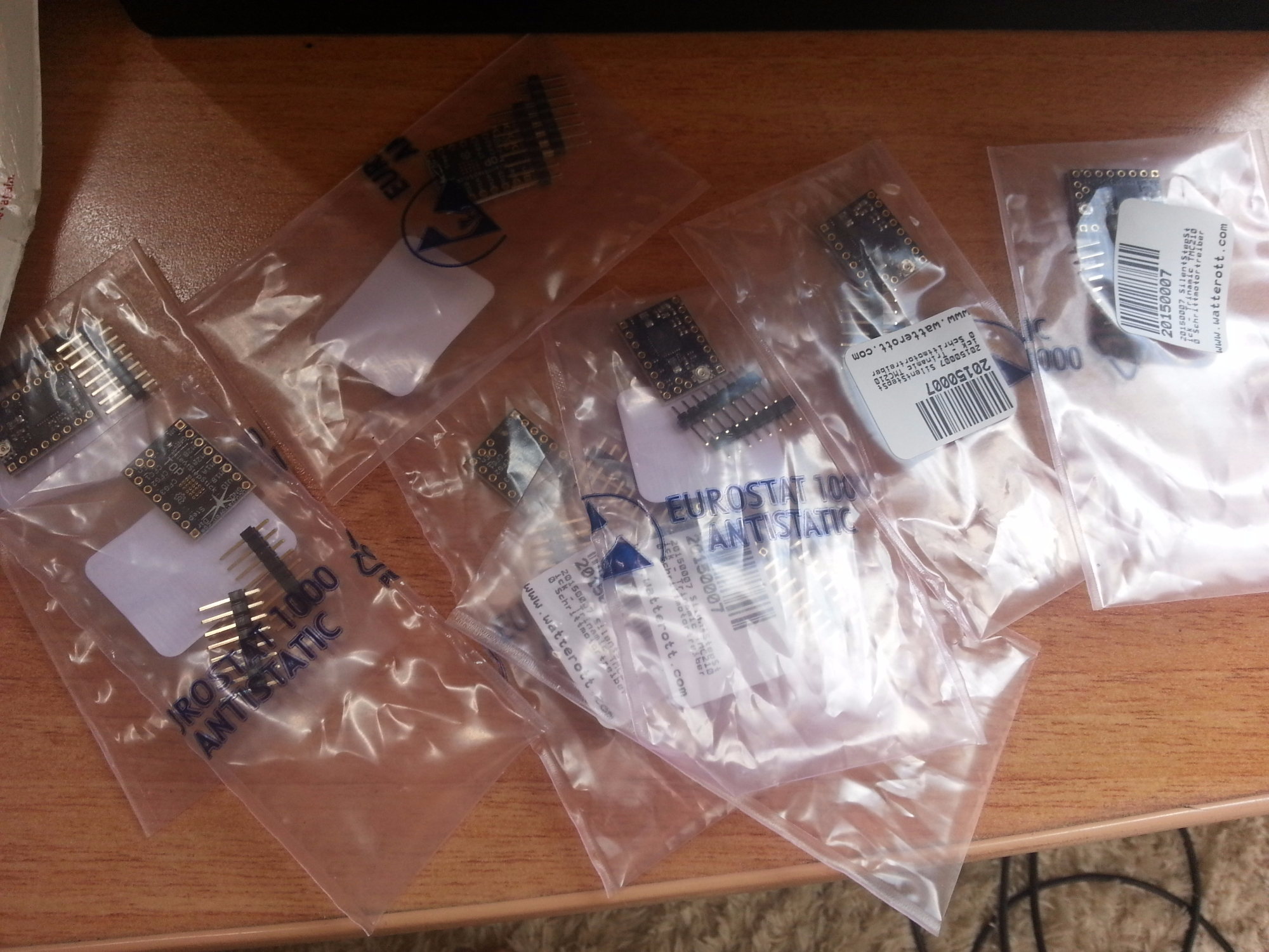

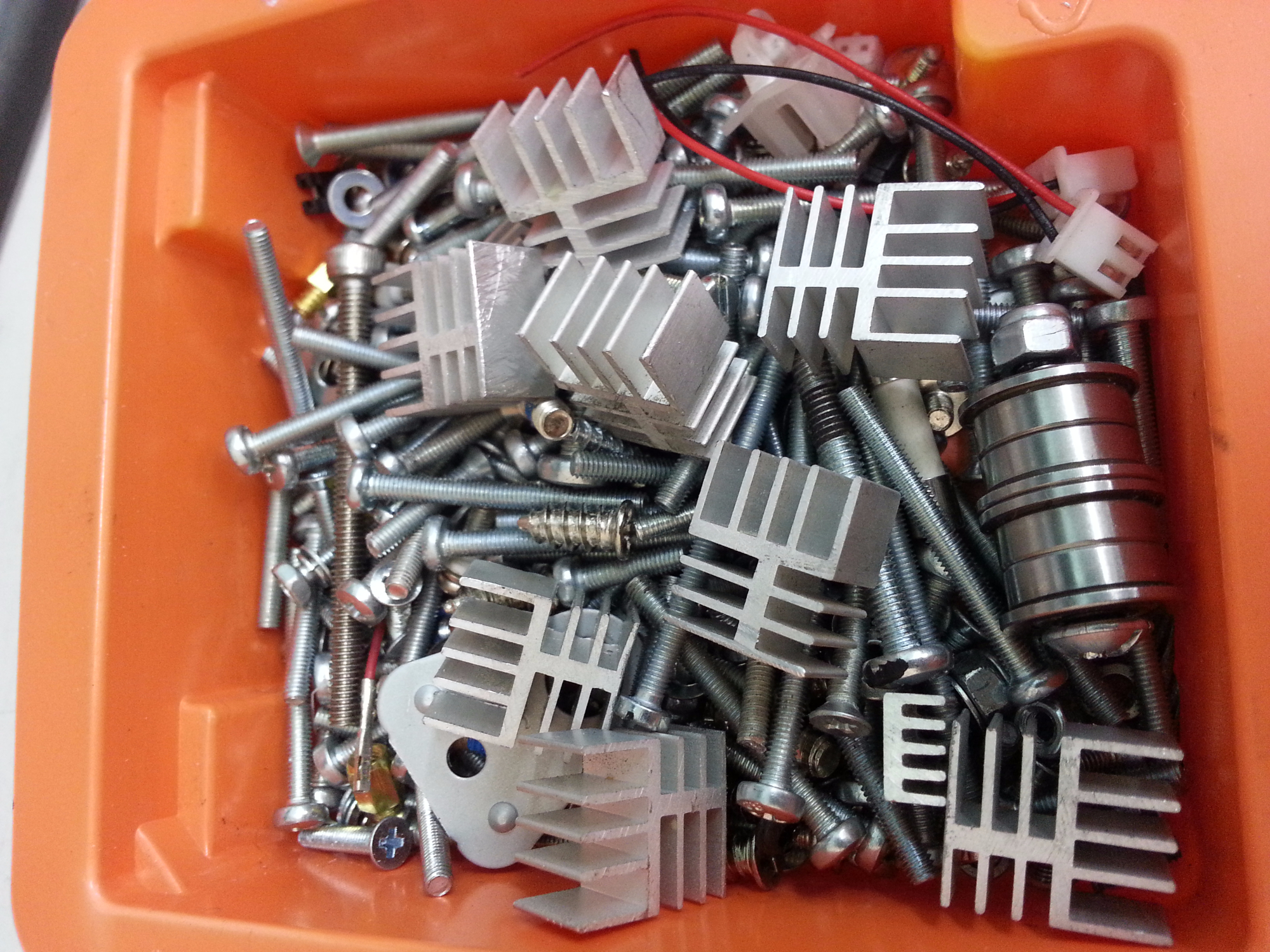

Пришли и мне дровишки, на работе напилил радиаторов и там же их благополучно забыл вместе с термоклеем.
Упаковка радует, все в целости и сохранности. Возникло сразу несколько вопросов, потенциометр нахидится снизу, как тогда настраивать ток? Постоянно его вытаскивать? И чем его крутить, что-то не вижу вариантов какого-либо зацепа..

Поздравляю! Нужна часовая отвёртка. Она отлично проходит через отверстие в плате и цепляет шлиц регулятора. Ставьте Vref = 1,2В, тут особо вариантов нет.

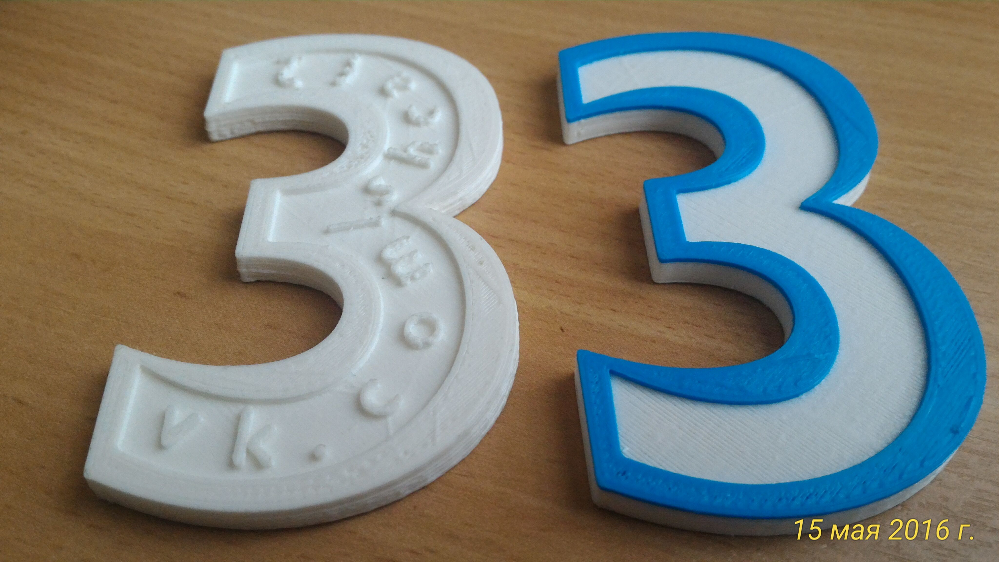

В итоге вчера печатал 1.5 часа, пропусков не было на скорости 60, Vref 1.3, ускорение 3000, сегодня подниму ускорение до 6000 и скорость 100
Вот что получилось:

Поднял скорость до 150мм/с, ускорение до 6000, 1.5 часа печати, полет нормальный, температура движка Х примерно 40 градусов
На фото первые два испытания на скорости 100мм/с:
