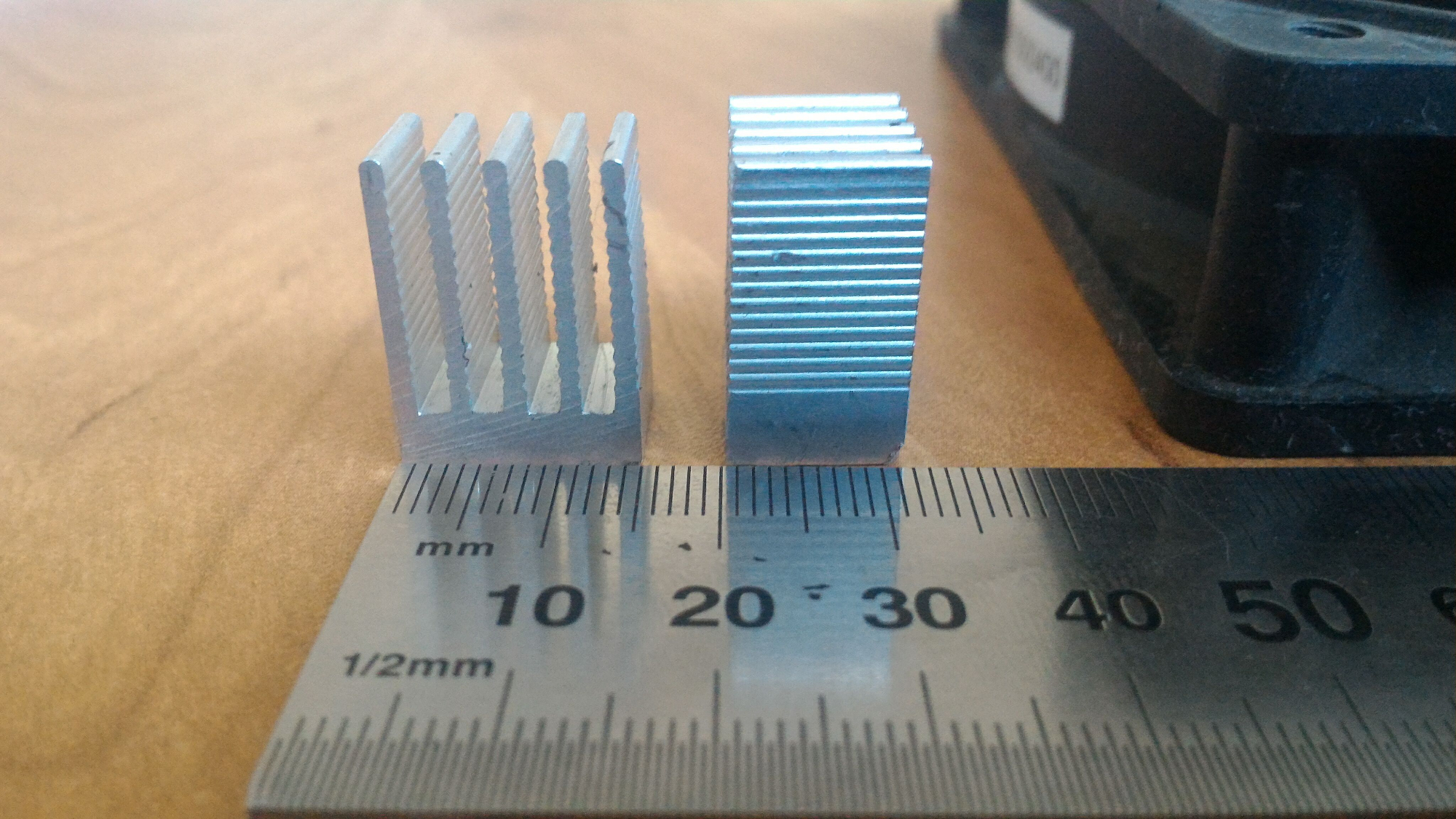

Ну вот 2 дня моих мучений с тмс2100...
Но вот беда китайские драйвера очень греются, а охлаждения им категорически не хватает. Узнал, что на них нужно либо большие радиаторы ставить, либо выносить на другой более основателей радиатор. Второй способ конечно эффективнее...
Нашел более качественные радиаторы для чипа(отпилил от радиатора из бп) и большой радиатор. На большом радиаторе болгаркой сделал пропилы для ножек драйверов, заизолировал канавки на всякий случай и приклеил на термоклей АлСил-5 к радиатору, по совету Алексея, на чип наклеил маленькие радиаторы. Был набор проводов 15 и 30 см, подключил к рампс, укорачивать не стал, хотелось сначала убедиться в качестве работы драйверов. На большой радиатор переставал вентилятор 60х60.
В итоге вчера печатал 1.5 часа, пропусков не было на скорости 60, Vref 1.3, ускорение 3000, сегодня подниму ускорение до 6000 и скорость 100
Вот что получилось:
