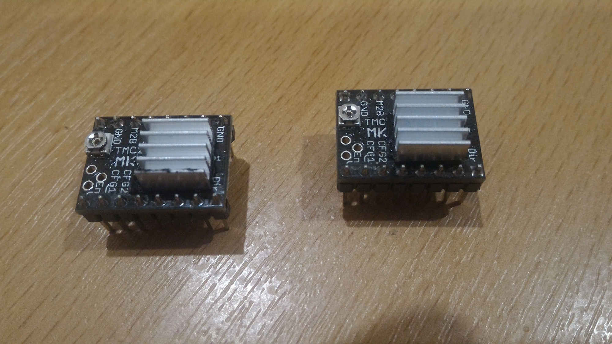

Пришли и мне дровишки, на работе напилил радиаторов и там же их благополучно забыл вместе с термоклеем.
Упаковка радует, все в целости и сохранности. Возникло сразу несколько вопросов, потенциометр нахидится снизу, как тогда настраивать ток? Постоянно его вытаскивать? И чем его крутить, что-то не вижу вариантов какого-либо зацепа..

Поздравляю! Нужна часовая отвёртка. Она отлично проходит через отверстие в плате и цепляет шлиц регулятора. Ставьте Vref = 1,2В, тут особо вариантов нет.
