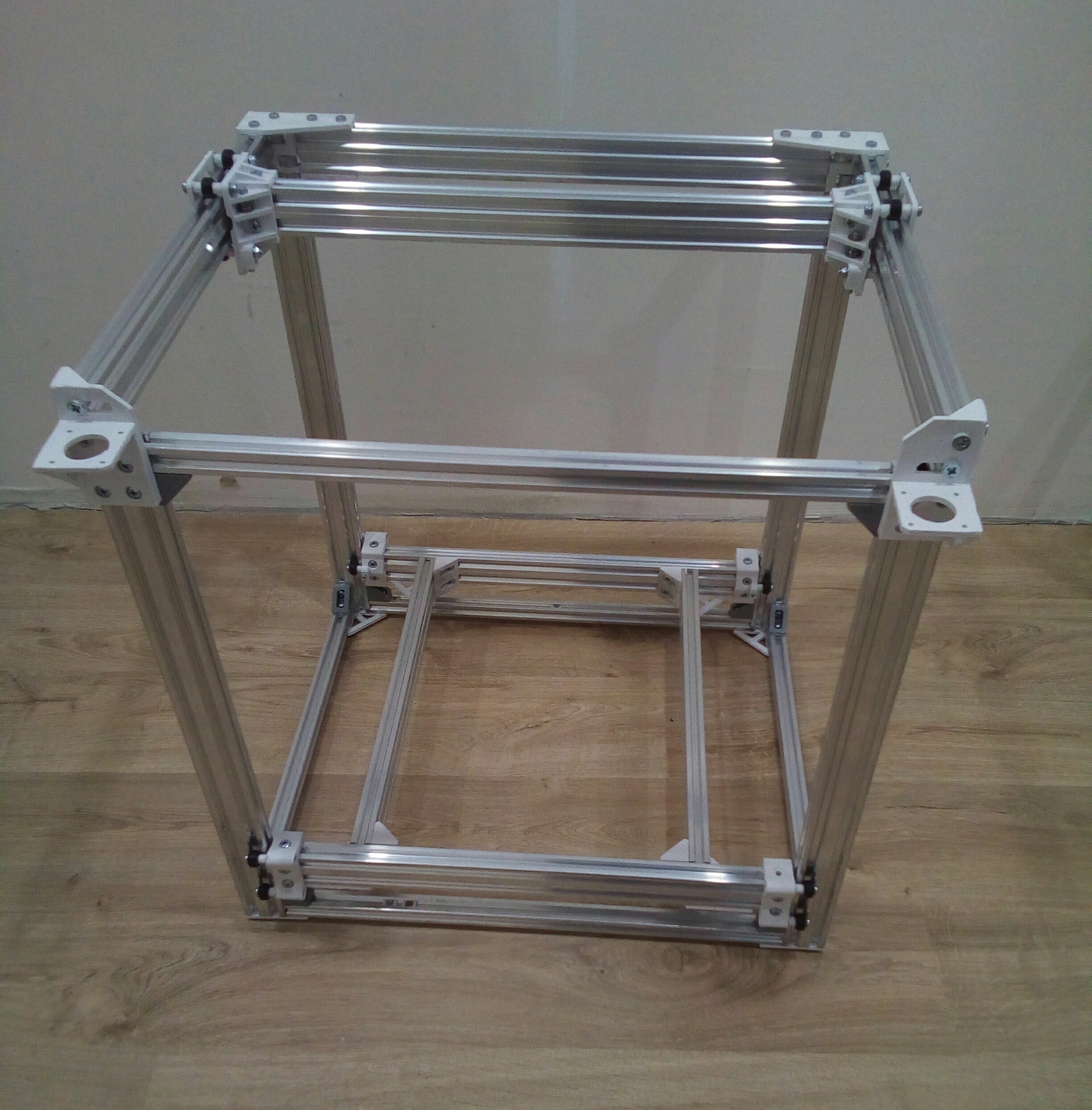

Поставил балку и стол.
С установкой балки проблем не возникло. Ходит плавно, без закусов, туговато. Перекосов при движении нет - затянул нормально. По сравнению с комплектом из каленых валов и подшипников пока ролики лучше.
А вот стол разочаровал. Очень много возился, сборка муторная: собери, ослабь крепеж кареток, затяни ролики, ослабь раму стола, протяни ролики, протяни каретки и протяни раму. К такой последовательности еше и не сразу пришел как и к использованию шайб. Но, если знать точно что и как делать, то за пол часа - час управиться можно. Разочаровало вот что: при подъеме с любой стороны сначала на 1-1,5 мм поднимается эта сторона, только протом начинает движение весь стол. Аналогично и на опускание стола. Если тянуть хотябы с двух сторон, то все отлично синхронно поднимается и опускается. Вот с самого начала меня беспокоил этот момент, как оказалось не напрасно. Теперь нужно заказывать дополнительные винты, шпули и ремень и ждать... Попробую реализовать схему с тремя винтами как у девочки: У нее конечно ШВП и вообще конструкция не из бюджетных (это я про принтер, другие "конструкции" там тоже не бюджетные :D )

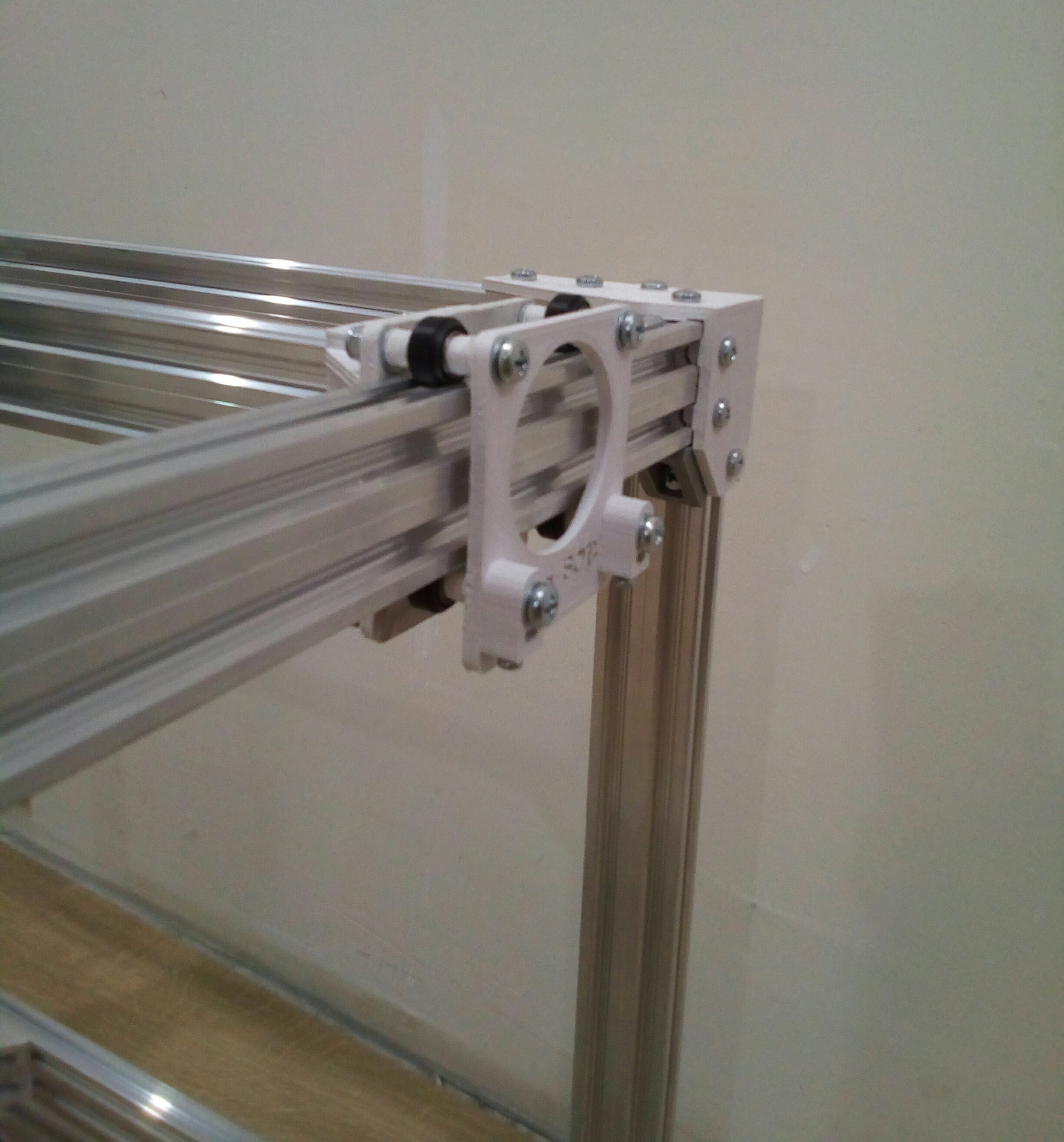

Пока был в отпуске, пришли подшипники, к ним мне сделали алюминиевые накладки (подправил калькуляцию в первом посте):
как всегда прошу прощения за качество фотографий :oops:
Для упрощения токарных работ и уменьшения стоимости, до нормальной шероховатости были доведены только соприкасающиеся с профилем поверхности роликов, что видно на фото.
Поясню про большие ролики: нижние ролики Y-кареток упираются в уголки, которые я поставил для дополнительной жесткости, но перейти на три ролика мешает X-балка. Выход простой: увеличить диаметр одного ролика. Токарю пофиг какой точить :D

Добавил по ребру жесткости на стороны, благо заказал дополнительно два куска по 0,5м профиля 20х20:
Сразу стало плюс миллиард к жесткости в одной плоскости. Жаль нельзя такие в плоскости XZ поставить, там стол мешает. Есть, правда идея....
