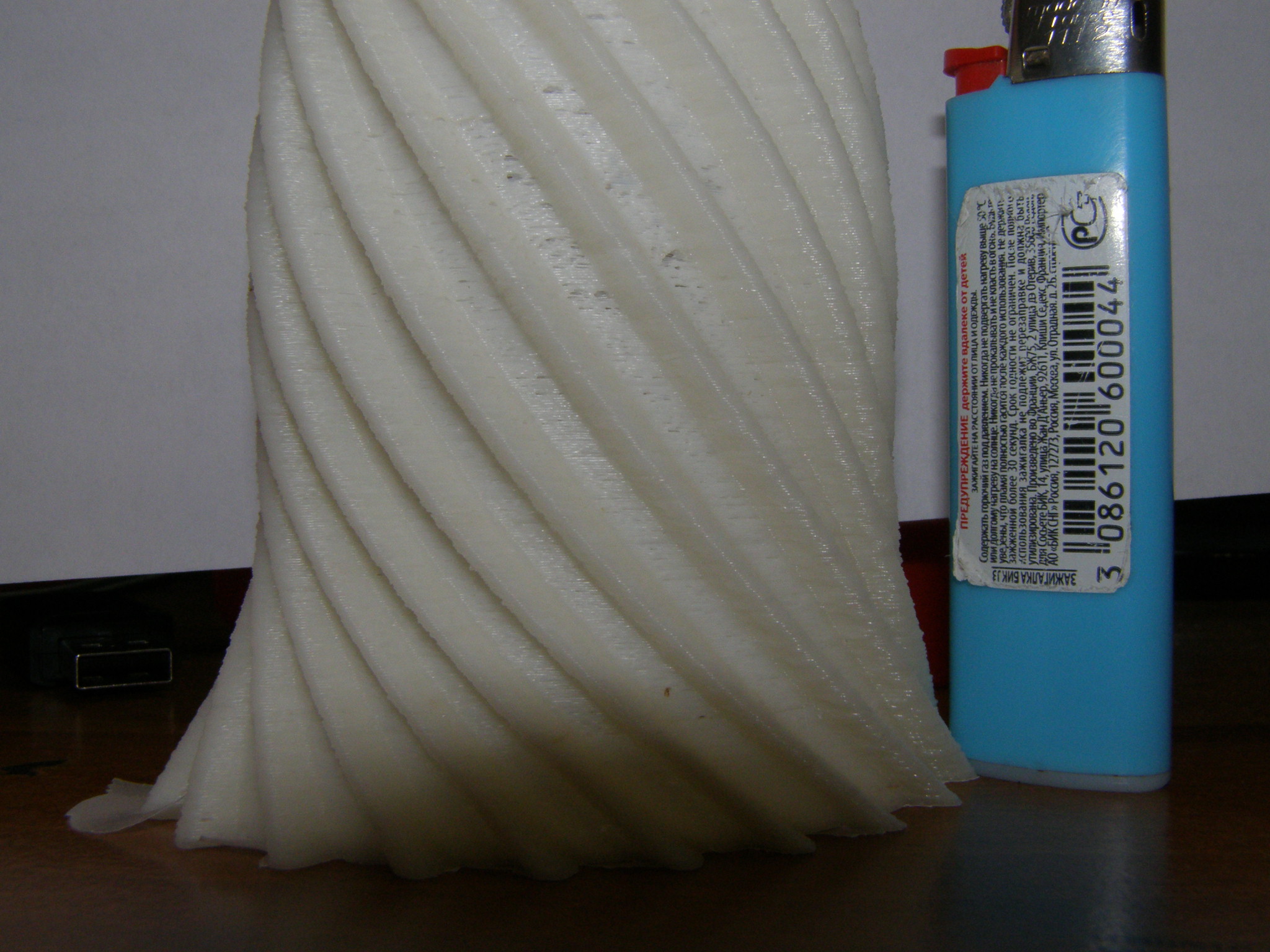

Непрочитанное сообщение Collapse » 30 сен 2017, 21:11
Пару вопросов.
Как побороть пропуски в слоях?
Пластик ABS от ФДпласт.
Сопло 0,3. слой 0.2.
Скорость по слайсеру 80. Энкодером крутил от +20, до + 50.
Температура варьировалась от 240 до 250.
Подача от 95 до 115.
Пропуски по всему периметру рандомно.
Ниже к столу вроде меньше пропусков. Стол 100гр.
Второй вопрос:
"Затыки" при печати. Будто зависает на микросекунды.
Нормально, или нет.

Непрочитанное сообщение 3D-SPrinter » 30 сен 2017, 22:02
Collapse писал(а): ↑
30 сен 2017, 21:11
Нормально, или нет.
Конечно НЕнормально, отсюда и пропуски. Подозреваю, что по USB с компа печатаете и USB зависает. Попробуйте с SD-карты печатать.
И других причин пропусков может очень много - недостаточная подача пластика в прошивке, недостаточный прижим ролика в экструдере, неправильно собранный хотенд (боуден в сопло не упирается), проблемы с температурой хотенда и т.д.

Непрочитанное сообщение Collapse » 30 сен 2017, 22:15
Печатаю с карты.
Хотенд собрал по вашей методике. Да же перебрал уже после PLA.
Экструдер Ваш. Вроде не щелкает, но пружину подтяну попробую.
С подачей то же вроде все нормально, несколько постов выше спрашивал. Погрешность в 1-2 %.
По всем осям то же штангелем замерил.
PID несколько раз прогонял. Каждый раз значения разные (10-20% разница). Поставил последние.
При прогреве хотенда до 220гр, пластик начинает под своем весом стекать. Может 240-250 слишком много задал?
Но тогда вроде растекался бы, а не пропускал. (опыт из Анет А6).
SPrinter 232
Непрочитанное сообщение 3D-SPrinter » 30 сен 2017, 22:25
Надо бы фактическую температуру сопла замерить, может термистор сильно врёт?

Непрочитанное сообщение Collapse » 30 сен 2017, 22:51
Да вот как замерить? ИК термометром не возможно. Тестором с термопарой... На начало замера температура практически соответствует. Через некоторое время начинает расти до бесконечности (на тесторе).
А по симптомам что сделать, - повысить, или понизить температуру?
SPrinter 232
Непрочитанное сообщение Alex Post » 30 сен 2017, 23:43
30 сен 2017, 22:15
А при печати пластик не трещит? Может, просто отсырел - отсюда и дыры? Если нет - то только с экструдером разбираться. Из опыта: для боудена нужно заметно сильнее усилие, чем для директа, если на А6 стоял директ - опыт регулировки усилия прижима не годится, нужно пруток сильнее прижимать, чтоб он бесперебойно шел. Трубка боудена заметно добавляет сопротивления.
