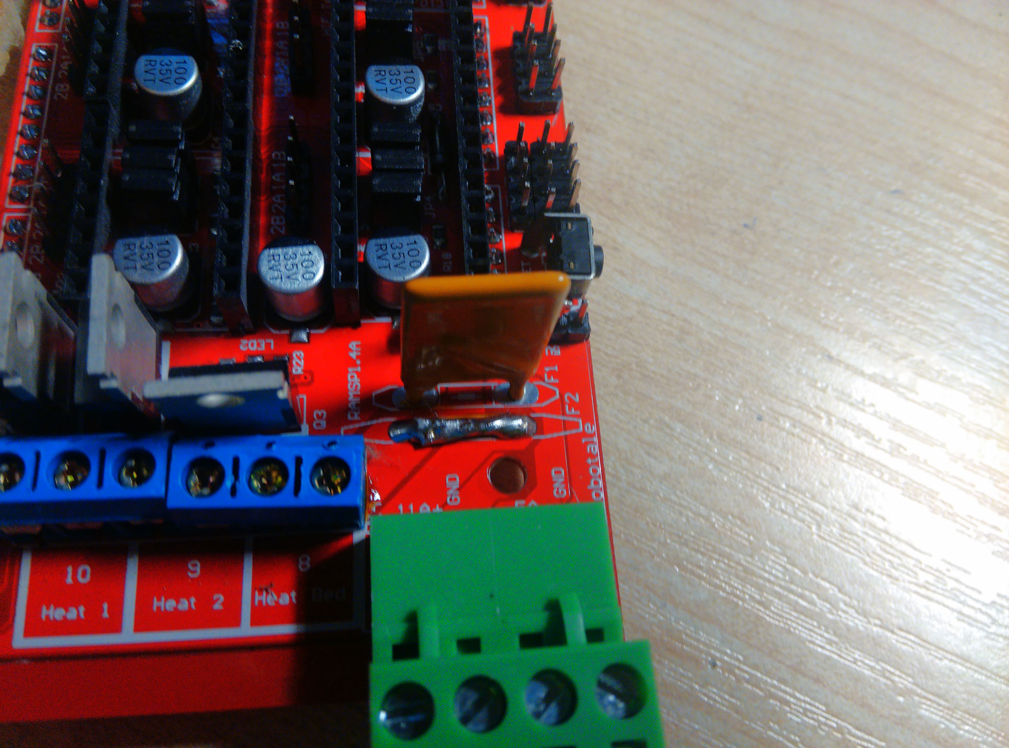

kostyankin писал(а): Пришла платка рампса, на ней желтая штука треснута, а она вроде важная, на нее даже вроде радиатор крепят. Что посоветуете в данной ситуации ?
Этот предохранитель можно и даже нужно закоротить толстым проводом. Я так и на исправных рампсах делаю, чтобы не было лишнего сопротивления. Или просто припаиваю питающие провода на плату ПОСЛЕ предохранителей.

гугл хром ругается на файл. А на сколько толстым ? 2,5 квадрата норм ?

kostyankin писал(а): гугл хром ругается на файл. А на сколько толстым ? 2,5 квадрата норм ?
Не знаю, у меня ничего не ругается и нормально скачивается. А проводов и полтора квадрата хватит за глаза и за уши.

Запаял большой резистор перемычкой

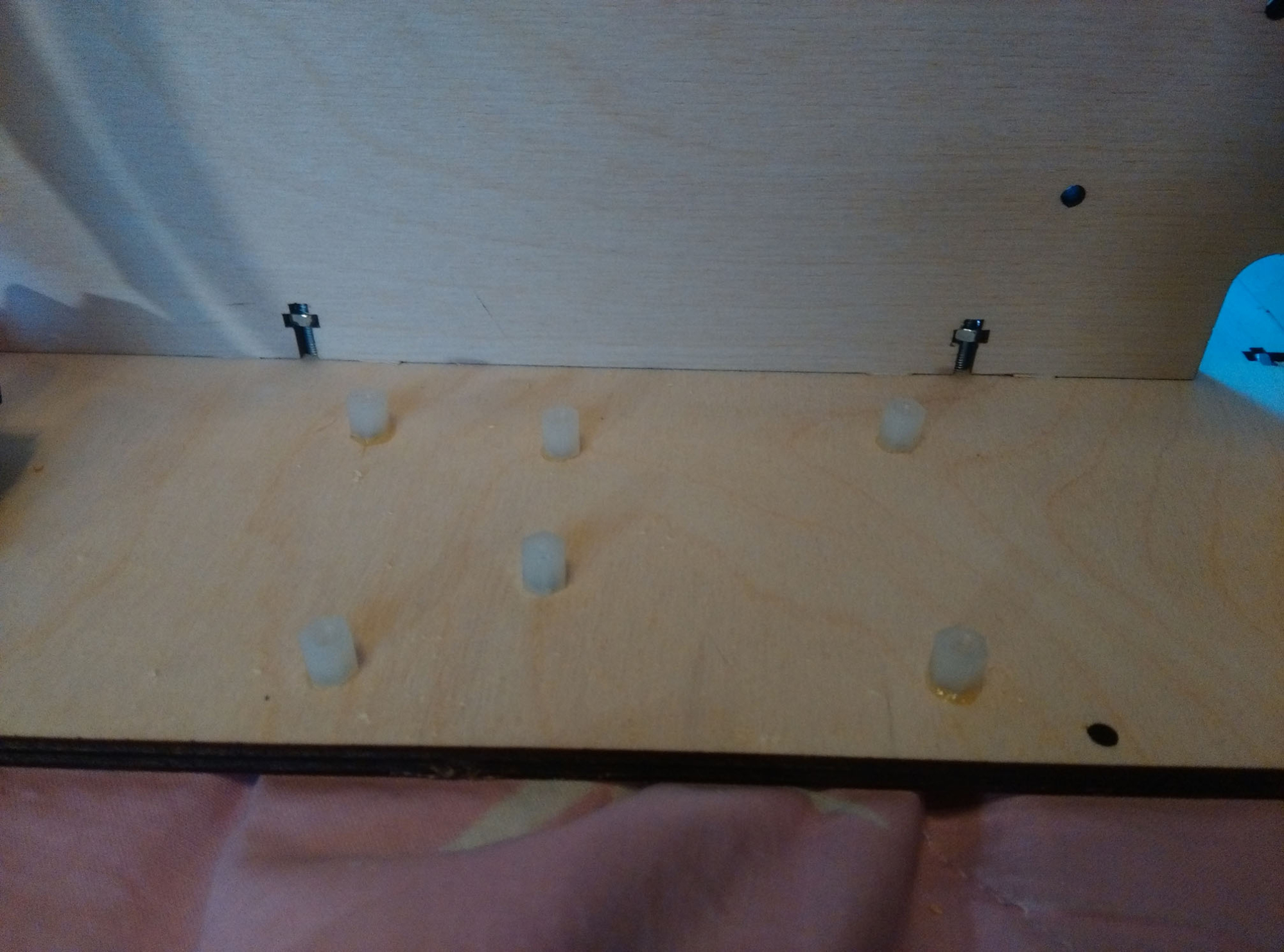

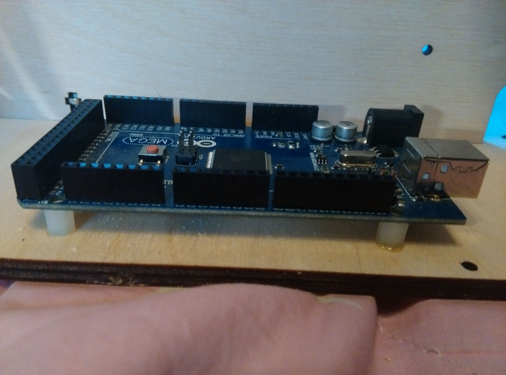

Ардуинку решил посадить на стоечки, для этого просверлил отверстия(не сквозные) и посадил их на клей, сверху на винты, нормально ?

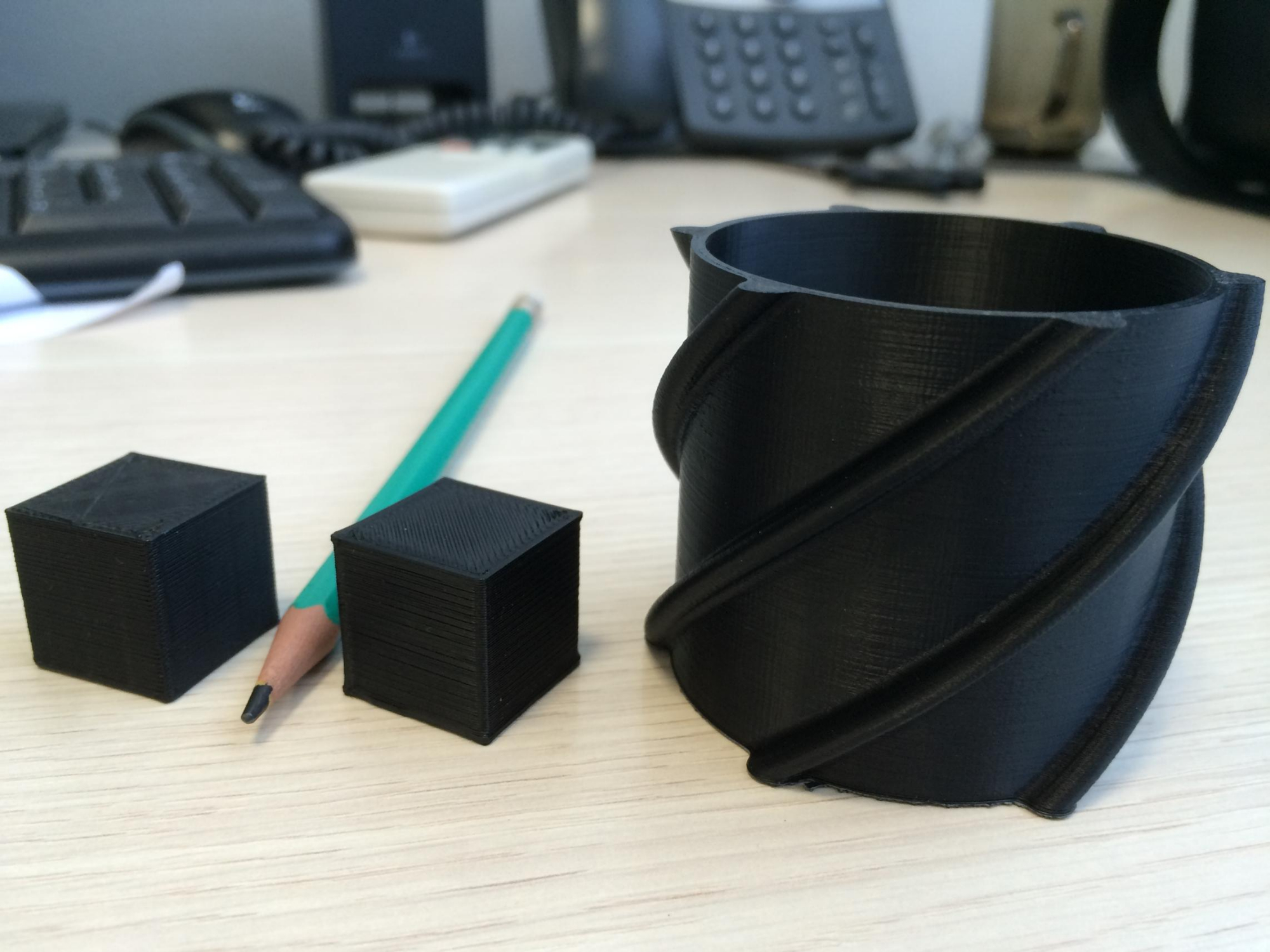

Уже что то начало получаться. :) Сопло 0.4, кубики - слой 0.2, непонятная конструкция - слой 0.1.

Darvin писал(а): Уже что то начало получаться. :) Сопло 0.4, кубики - слой 0.2, непонятная конструкция - слой 0.1.
Ну вот это уже более-менее нормальное качество. Только надо бы ещё коэффициенты PID проверить. Такое впечатление, что температура хотенда немного гуляет. Хотя, может и показалось на чёрном пластике.
И ещё проверьте пружинную муфту. Она должна быть натянута (т.е. прижимать винт к валу мотора). Никакого вертикального жиделя в соединении мотор-винт не должно быть.
