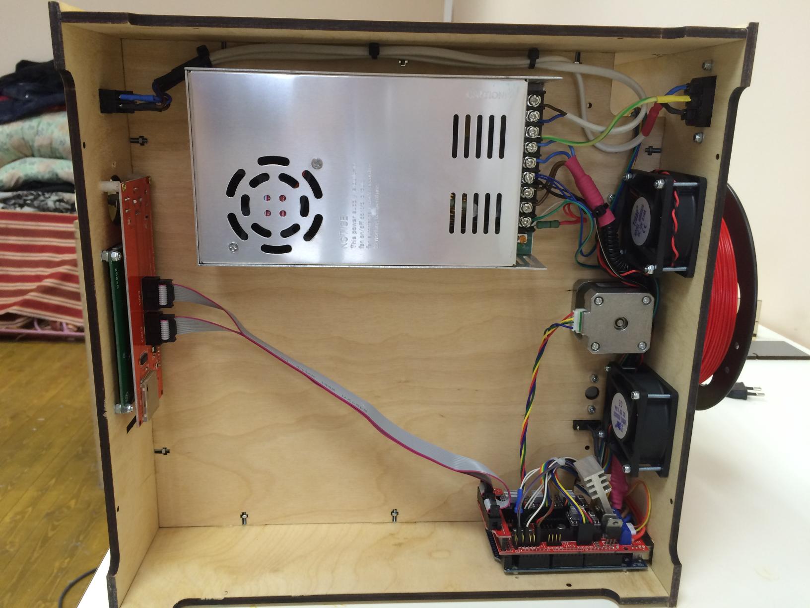

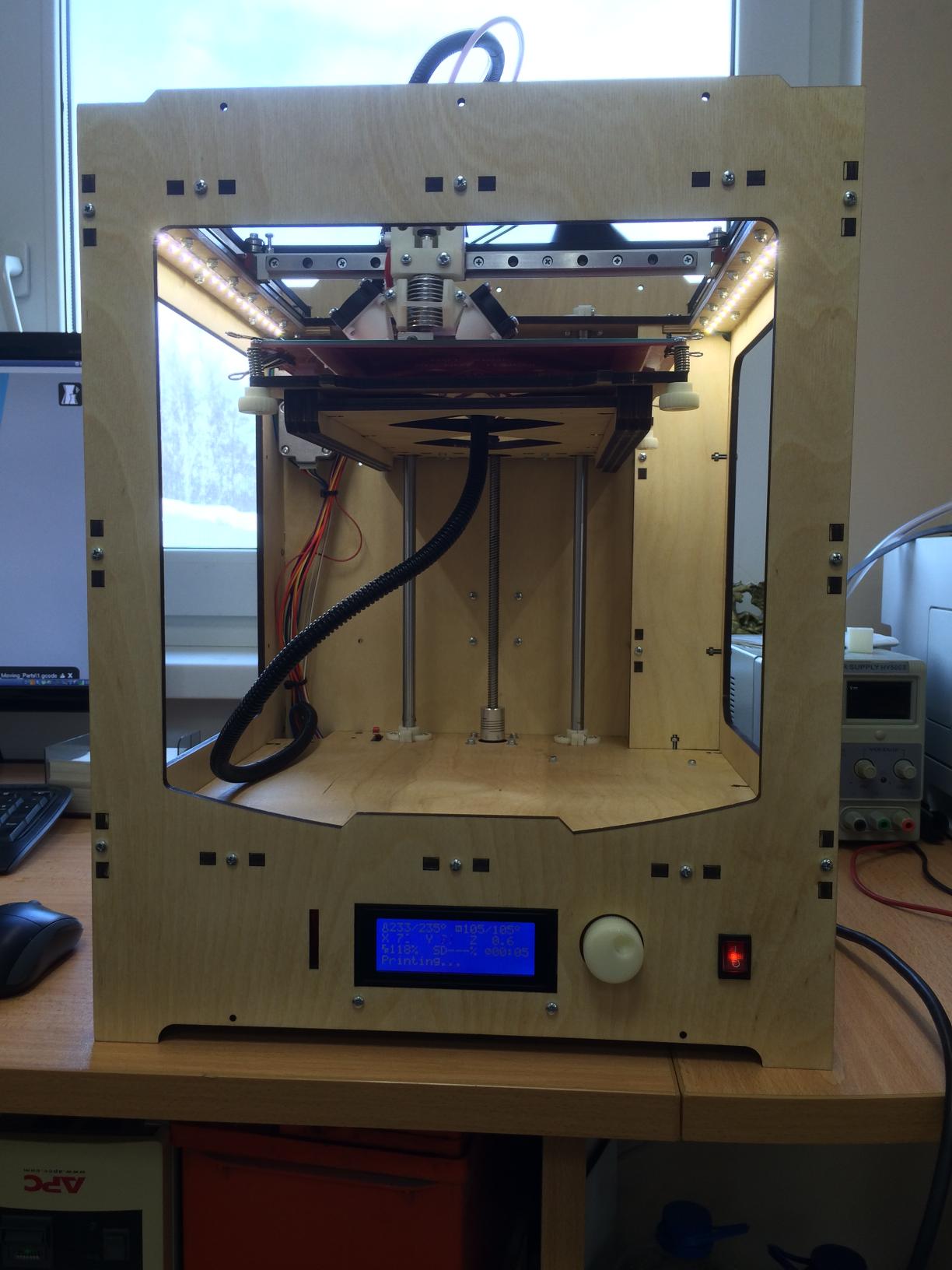

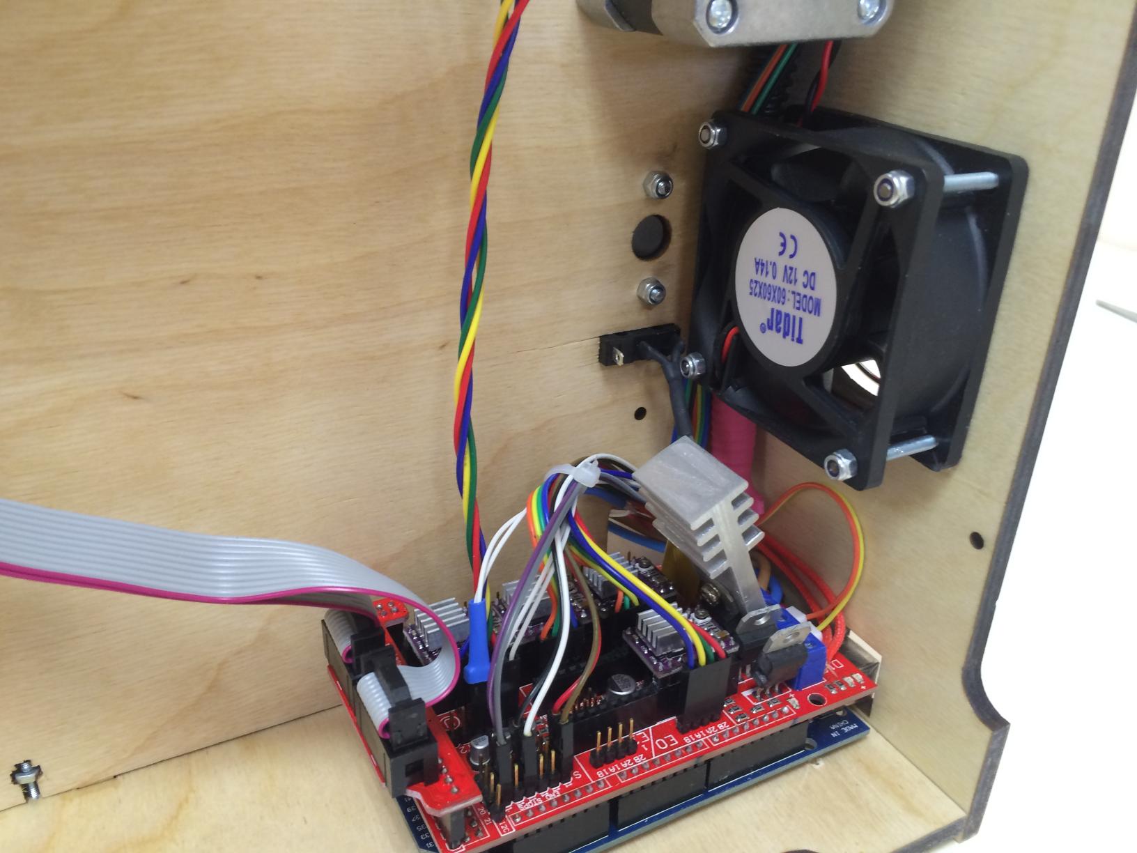

Вот и мой первенец готов. :)
kostyankin
Сообщения: 234
Имя: Константин
Непрочитанное сообщение kostyankin » 15 фев 2016, 08:38
Поздравляю, спасибо за фотки.

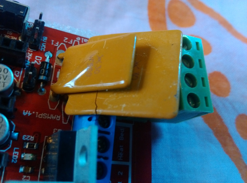

Пришла платка рампса, на ней желтая штука треснута, а она вроде важная, на нее даже вроде радиатор крепят. Что посоветуете в данной ситуации ?
sansanich
Сообщения: 135
Зарегистрирован: 14 янв 2016, 10:33
Непрочитанное сообщение sansanich » 15 фев 2016, 11:26
На неё ничего не крепят, это предохранитель. Только перепаивать.
kostyankin
Сообщения: 234
Имя: Константин
Непрочитанное сообщение kostyankin » 15 фев 2016, 11:44
Понял, спасибо, а на сколько он не подскажете, а радиатор рядом на микросхему вешают, где такой взять поделитесь плиз.
Нашел 30 вольт 9 ампер.
sansanich
Сообщения: 135
Непрочитанное сообщение sansanich » 15 фев 2016, 11:54
Я сейчас не помню на сколько он там, таких полно в поднебесной продают, можно в магазине радиодеталей спросить. На счёт радиатора, можно алюминиевую пластину прикрутить, или в том-же магазине радиодеталей посмотреть что-нибудь. Ну или какой-нибудь радик от компьютерной комплектухи (видяхи, материнки) взять, отпилить лишнее и готово ;)
В общем включаем фантазию)

Подключил экран к рампс, ардуинку через юсб. Экран заработал. может предохранитель целый ?
