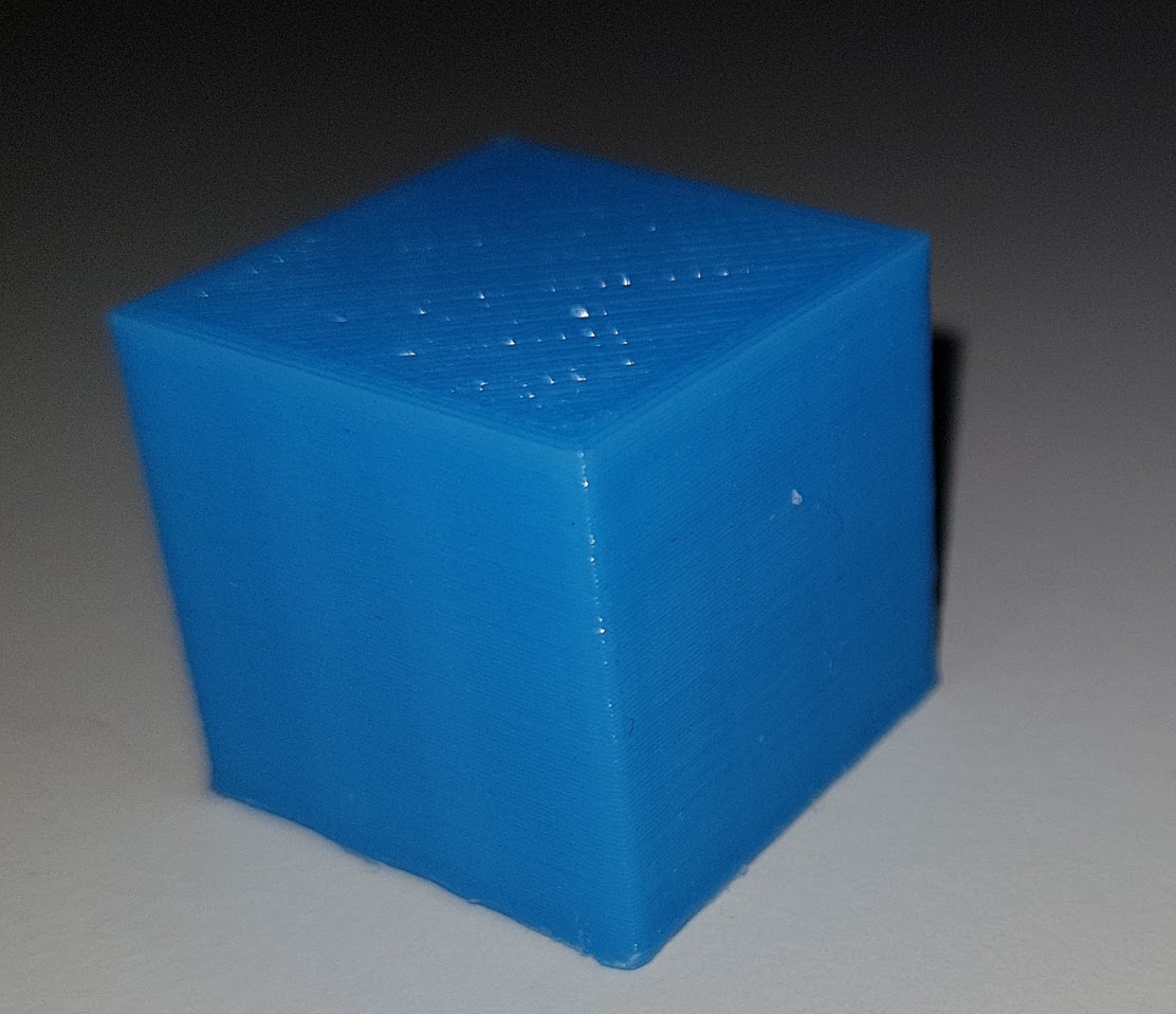

интересно. А какой слайсер? И фото бы посмотреть, вдруг там недоэкструзия.
Приветствую. Слайсер кура. Пластик PLA Bestfilament
t=220, обдув.
фото вот. Вроде недоэкструзии нет

хорошо печатает. и правильно напечатал 5.6 мм потому что без усадки. по поводу кубика 20х20х20 попробуйте поставить коэф потока 98% (или как там он называется в куре - не помню, параметр за коэф экструзии который отвечает) и напечатайте еще один. если попадает в размер, то значит либо посчитаны шаги на экструдере не правильно, либо особенность пластика. первое можно отмести напечатав кубики другими пластиками, а воторое - либо так и печатать этот пластик с потоком в 98%, либо он слишком растекается и нужно понизить температуру и посмотреть как будет сказываться на размерах, или обдув сделать побольше.
еще. надеюсь вы измеряли кубик в разных местах, а не только по низу. потому как внизу явно слоновья нога есть, чутка сопло поднять надо)

Недоэкструзию можно увидеть только сверху, по зазорам между нитями. В Куре обычно стоит нахлёст нитей 10-15%.
Чем больше внутренний радиус, тем больше туда выдавливается пластика.
Если предполагается усадка, а это стягивание нитей, то отверстие всё равно должно было уменьшиться.
Я бы, на вашем месте, для начала, проверил штангелем точность перемещения по осям.

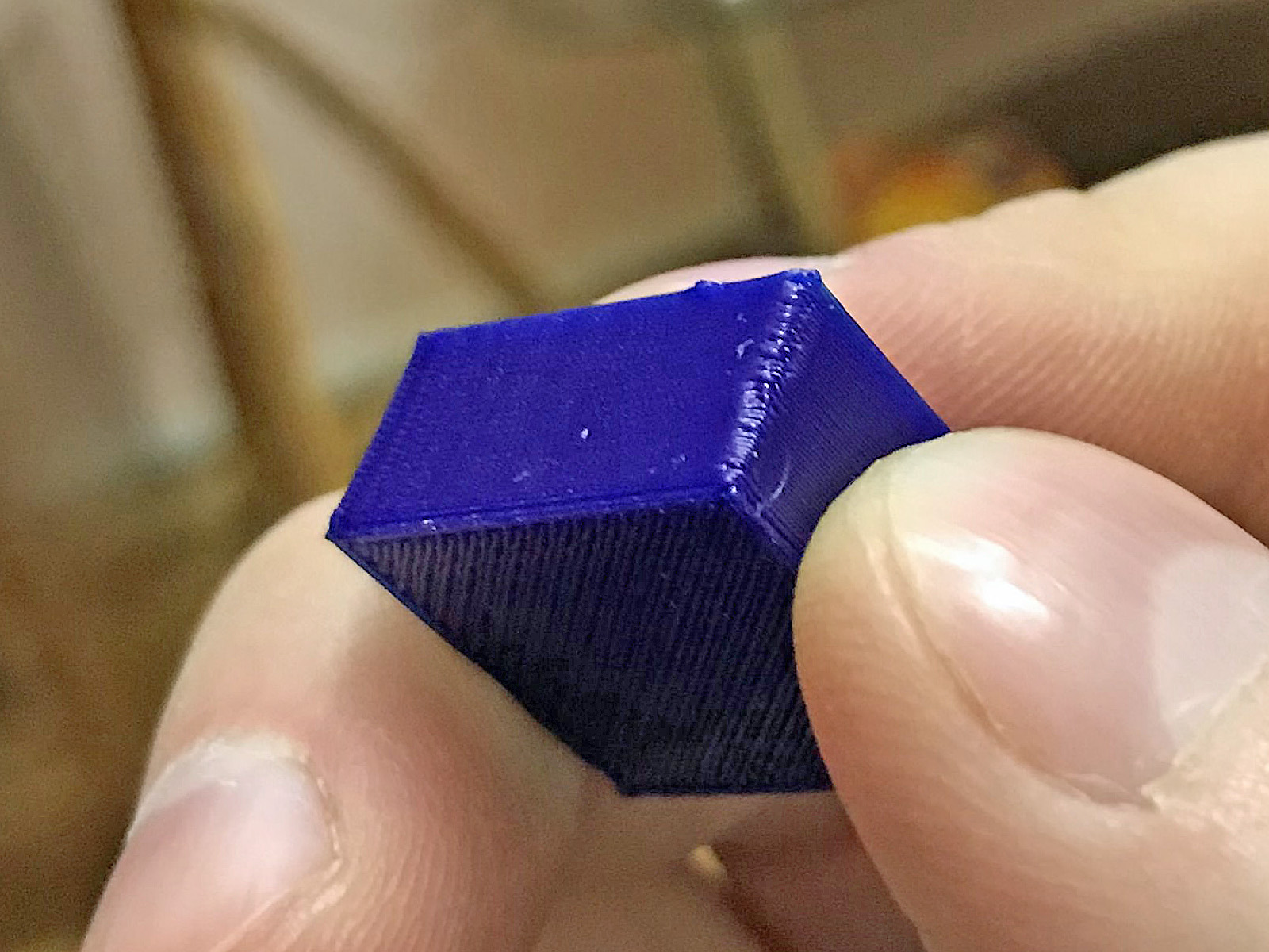

Но по кубику тоже есть пара вопросов.

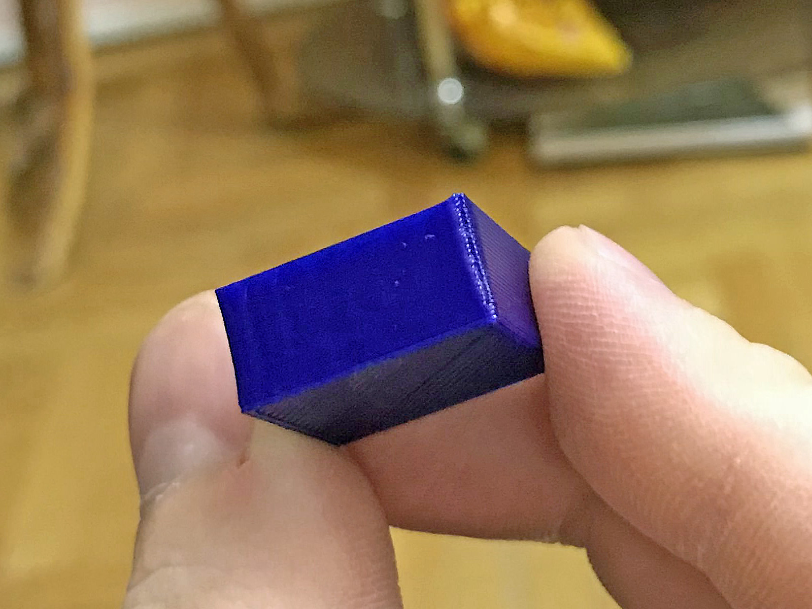

- качество хорошее, но один угол у него имеет вот такой изъян:
Спойлер Странный угол
- второй из углов распечатался лучше, но тоже имеет какое-то закругление:
Спойлер Странный угол 2
В чем может быть проблема? Остальные углы ровные.

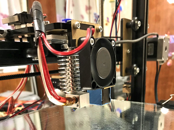

Если вдруг чем-то поможет, то печатающая часть у меня выглядит вот так:
Спойлер Экструдер

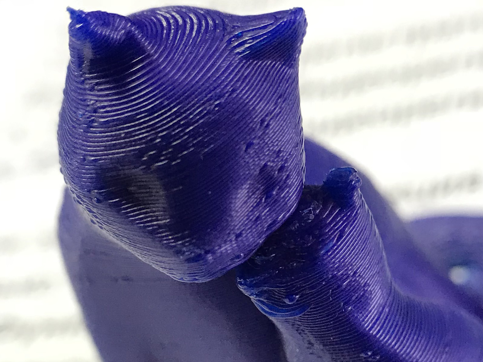

Это закругления скорее всего от недостаточного охлаждения пластика. Для PLA нужно очень хорошо обдувать зону печати, чтобы он застывал практически сразу как только вылез из сопла. А я на фотке вообще обдува модели не заметил, поэтому такой результат вполне закономерен. Без обдува модели можно (и даже нужно) печатать АБС-ом, он имеет более высокую температуру стеклования и хорошо "встает" просто за счет окружающего холодного воздуха. Но даже и на АБС-е такой мелкий кубик может углы позаваливать.
Так что, похоже, все у тебя хорошо. Если планируешь печатать в основном PLA - делай хороший двусторонних обдув, желательно двумя вентиляторами, лучше - турбинками, но можно и простыми :)

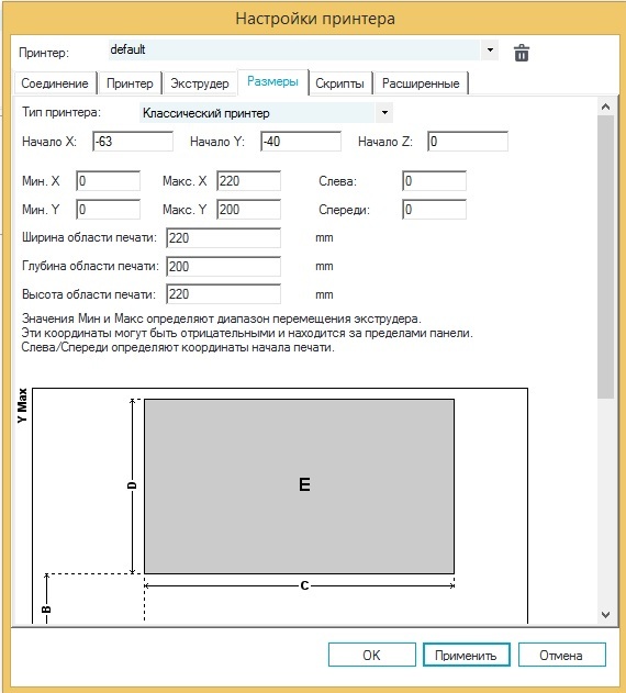

Я вот еще что подумал. У меня сейчас стол меньших размеров, чем тот, на который рассчитан принтер. И вот чтобы при печати и с концевиками не заморачиваться, в слайсере указал рабочее поле не как обычно от 0 до максимального размера, а по Х от -63 до 220 мм, по Y от -40 до 200 мм. Теперь при печати хотэнд попадает точно в центр стола. Может ли это повлиять на экструдер??? На Х и Y это не влияет, они работают правильно. Хотя в конфиге на плату у меня указано от 0 по осям.
Но что то мне подсказывает не в этом дело.

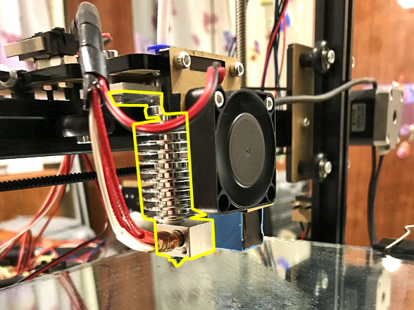

Радиатор хотэнда охлаждается не управляемым вентилятором, подключенным к блоку питания принтера. Деталь обдувается управляемым из слайсера вентилятором. См. здесь https://3deshnik.ru/blogs/akdzg/podklyu ... e-mendel90
Mattye писал(а): ↑
21 фев 2018, 16:03
а пластик застрял на самом входе в экструдер...
А это значит радиатор хотэнда очень плохо охлаждается. Расплав не должен высоко подниматься. Хотя тут не очень понятно, что имеется ввиду под словом "экструдер" ;)

По контексту вместо "экструдер" следует читать "хотэнд" ;) У меня тоже как то было, сам не понял как, но пробка не вытянулась из термобарьера, а мертво встала в верхней части. Долго возился, пока все в чувство привел.
А по поводу кулера - очень похоже, что он неправильно подключен. Mattye, у тебя ветряк, который радиатор охлаждает, все время крутится или нет? Должен все время.

Да, простите, возможно, не совсем ещё разобрался в терминах. Под экструдером я понимаю то, что обведено жёлтым:
Спойлер Экструдер
21 фев 2018, 20:05
Не всё время. Охлаждение "экструдера" у меня управляется через Репитер-хост. Там выставил 100 градусов (я так понимаю, это автоматическое включение при достижении ста градусов). Выходит, что я перепутал просто методы охлаждения?

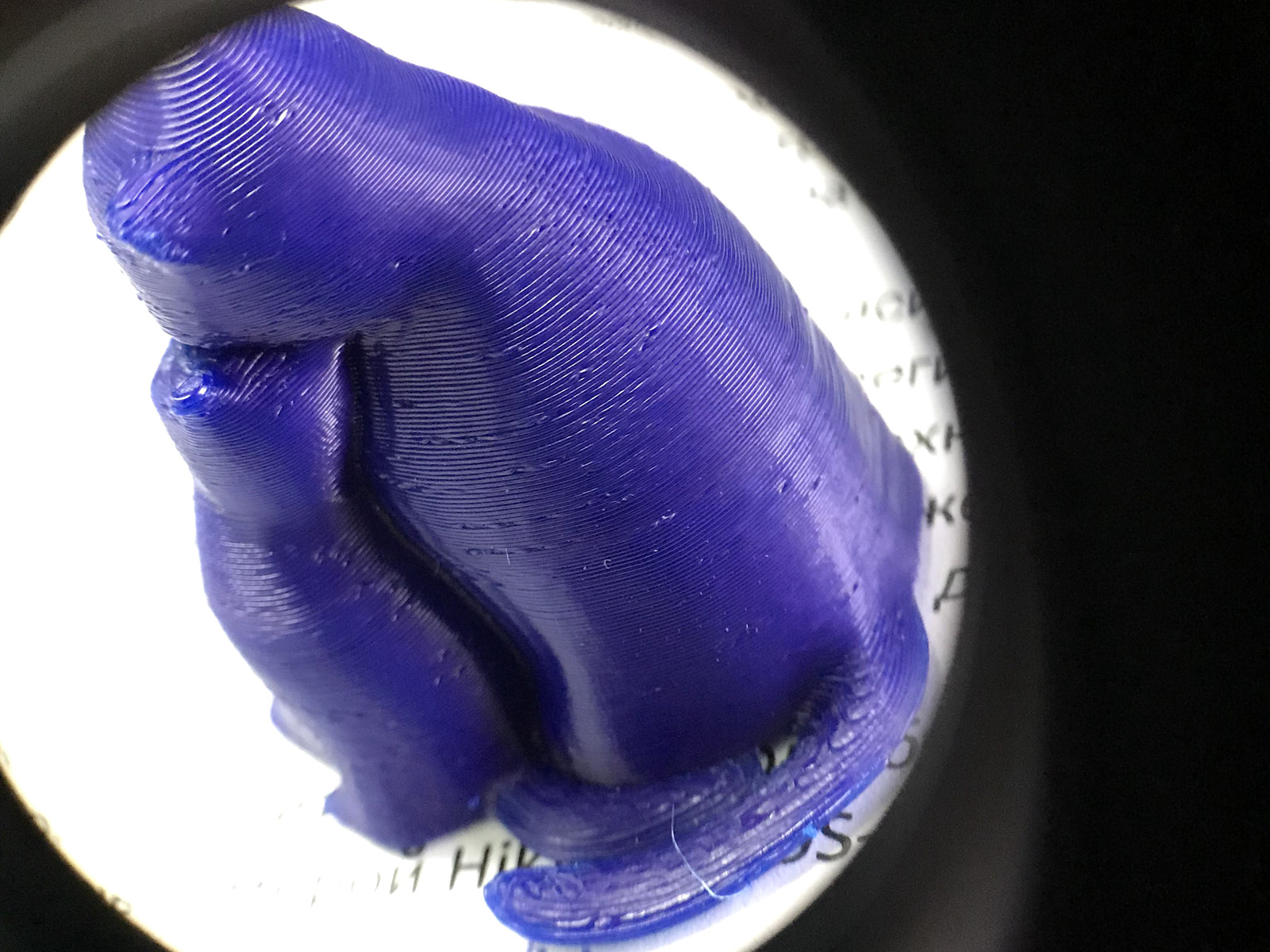

Вчера на радостях, что отмыл экструдер, распечатал болт и гайку, но гайка не накручивается на болт :( Потом распечатал классную модельку кошеньки с котёнком, но вылезли вот такие проблемы:
Спинка у кошки в каких-то царапинах (на самом деле это пластик, который почему-то как-то не так лёг).
Спойлер Экструдер
А у котёнка вообще вместо мордочки страшное зрелище :shock:
Спойлер Экструдер
Я так понимаю, это всё из-за отсутствия адекватного охлаждения пластика при печати (как мне уже раньше ответил Alex Post)?
