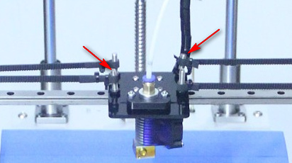

Непрочитанное сообщение AKDZG » 06 мар 2018, 16:21
Винтики уже покосились :shock:
