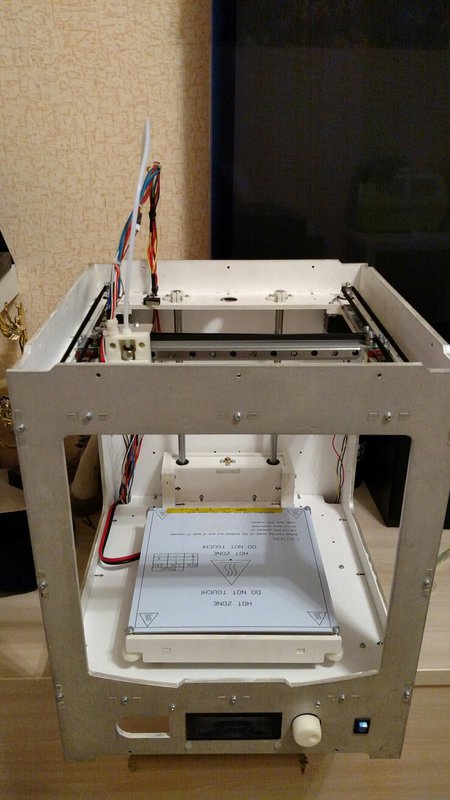

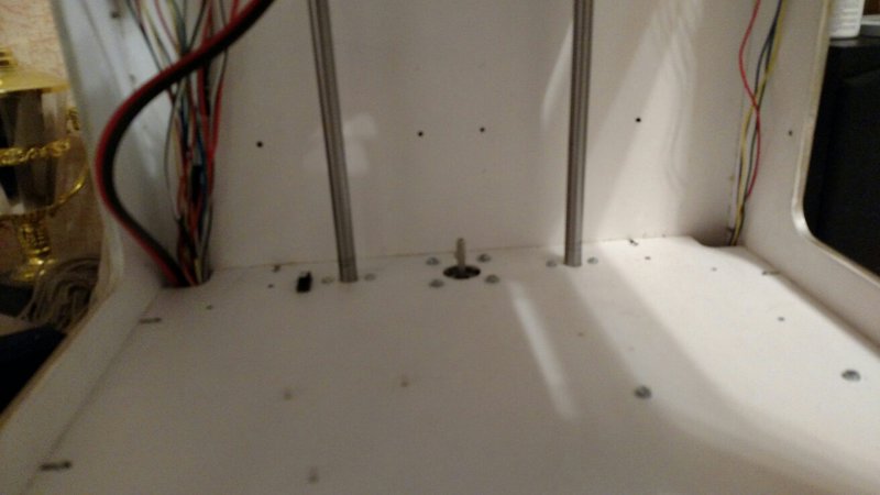

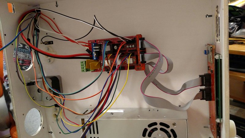

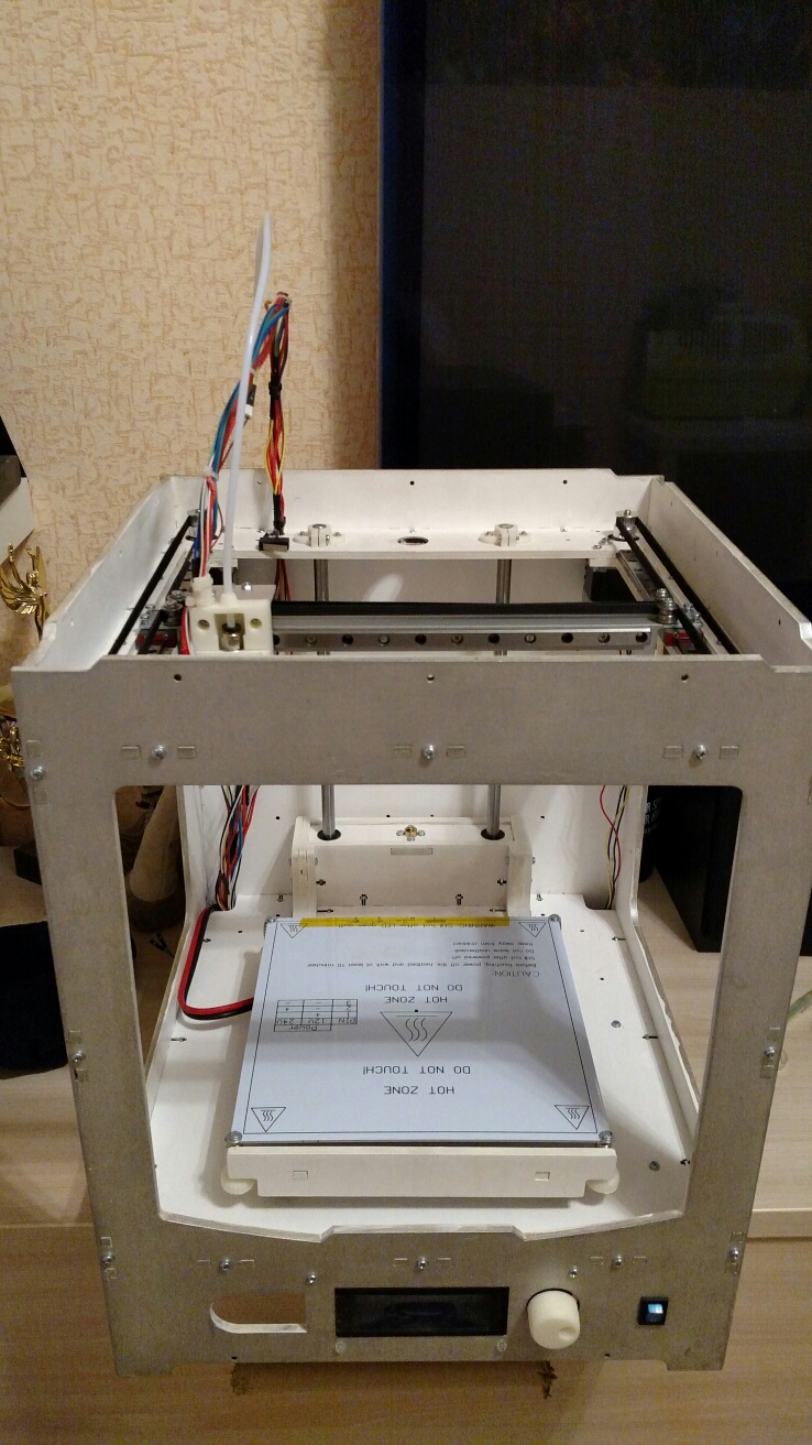

Непрочитанное сообщение shooxep » 16 мар 2016, 23:40
почти собрал. китаец 3 месяца мудил с моторами. :?
и из 3х заказанных муфт ни одна так и не пришла. можно сказать дело встало только из-за муфты :cry:
осталось купить гофру, прибрать провода и в бой =)
Непрочитанное сообщение 3D-SPrinter » 16 мар 2016, 23:49
Зря корпус покрасили. ;)
