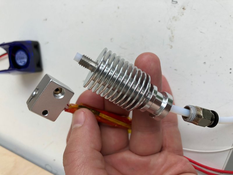

Скорее всего там всё сделано НЕправильно. Так что нужно обязательно пересобрать и проверить, чтобы трубка боудена ходила легко в канале, упиралась в сопло, и чтобы пневмофитинг надёжно удерживал её в этом положении. Надёжность и беспроблемность принтера процентов на 80 зависит от правильности сборки хотенда.

Тут как в анекдоте, вероятность 50х50 - или правильно или нет Хотя скорее нет. Наводящие вопросы: какой термобарьер стоит? С боуден до сопла? (скорее нет) Если нет - обязательно смотреть, как подрезана тефлоновая трубочка в термобарьере. Обычно косо. А если подрезать ровно - она станет короткой. Это засада номер один Если трубочки вообще нет (цельнометаллический) - лучше сразу менять на боуден до сопла. И только если стоит термобарьер с большой дырой 4.1мм - можно ничего не делать, разве что проверить чтоб боуден уверенно доходил до сопла и подтянуть все без фанатизма.
Можно, конечно, со всем этим разбираться и потом, когда начнет стопорится пластик при печати (а поначалу даже криво собранные хотэнды обычно работают). Но лучше и удобнее сразу.

А что такое БУДЕН? Что-то я с терминологией ни как не разберусь. ((
До сих пор думал, что боуден - это вся конструкция в сборе.
Трубка же очень длинная. Как она может стать короткой?
Речь идет о белой тефлоновой трубки?
Покупал по наводке. Разве что-то не то купил?

По порядку: конструкция правильная, боуден идет до сопла. Значит, выполняем только последний пункт: проверям, чтобы тефлоновая трубка (боуден) доходила легко до самого сопла, нигде не цепляясь. Достаем ее из фитинга, нажав черный стопор. Затягиваем сопло до упора в кубике, затем завинчиваем трубку термобарьера и сам фитинг (его можно было и не отвинчивать ) Следим, чтобы в канале не было никакого мусора. Трубку боудена лучше не вставлять, пока не закрепишь хотэнд на каретке, т.к. если ее случайно покрутить - зажимы фитинга процарапывают канавку и трубку будет очень трудно достать.
Когда все будет на месте: и экструдер, и хотэнд - подрезаем торец трубки строго перпендикулярно и вставляем трубку до упора в хотэнд. Второй конец, соответственно, в экструдер. После первого запуска разогреть хотэнд до 250* и подтянуть всю сборку, вращая ключиком ЗА СОПЛО. Это очень важно, подтягивать именно за сопло, тогда все уплотняется так, как должно быть. После этого можно заправлять пластик и пробовать печатать.
Это про другую конструкцию хотэнда. Их, на самом деле, есть достаточно много, хотя внешне они все одинаковые...

Вот спасибо! С третьего раза вроде дошло! ))
Фитинг - это то, что с противоположной стороны от сопла? Какова функция? Удержание трубки?
У меня трубка и так очень туго проходить через термобарьер до сопла.

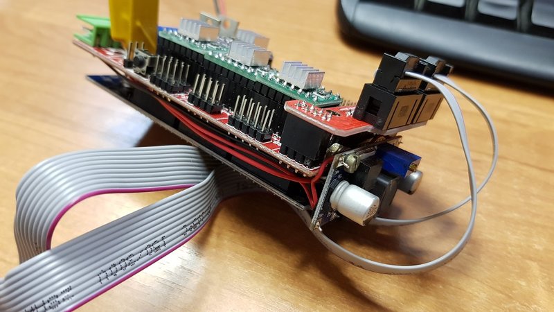

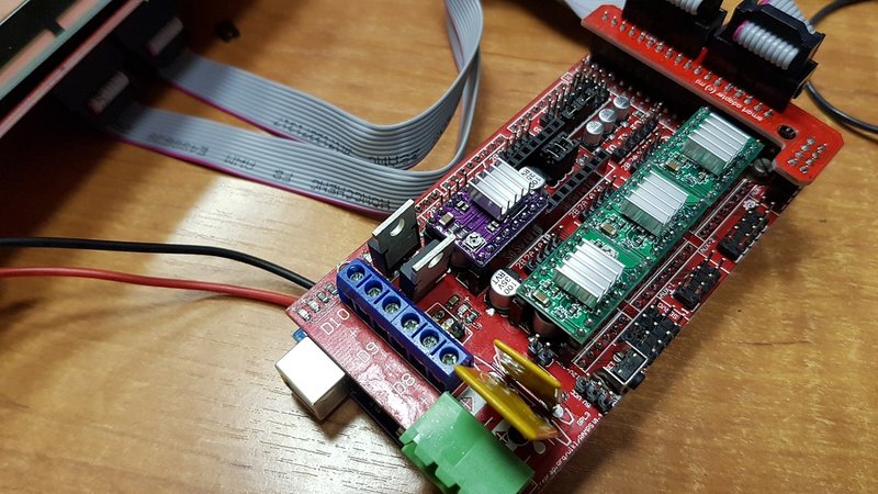

Разобрался, вроде бы, с настройками прошивки. На всякий случай уточню, вдруг кто ошибку заметит.
В случае микриков на замыкание в конечных точках и при оптике по Z должно быть так:
Шаговые двигатели при необходимости инвертирую аппаратно.
Габариты для версии 233:
Запутался в перемещении по осям в строчке #define DEFAULT_AXIS_STEPS_PER_UNIT
Здесь написано так: {(200*16)/(2.0*20),(200*16)/(2.0*20),200*16/1.25,(3200 * 39.0)/(11.0 * 6.75 * 3.45)}
В базовой прошивке так: {(200*16)/(2.0*20),(200*16)/(2.0*20),200*16/8,284}. Оставить? Это для рекомендованных двигателей, роликов ремня и винта на 8мм?

Это для драйверов А4988 на XYZ и drv8825 на экструдере. Если на экструдере тоже А4988, то последняя цифра вдвое меньше, 142. Если по осям DRV8825 - тогда вместо 16 вписать 32.
Остальное вроде ок, нужно включать и проверять . Самое важное при первом включении - проверь, чтоб механические концевики ни в коем случае не замыкали +5в на землю. А то придется за новой дуней бежать.

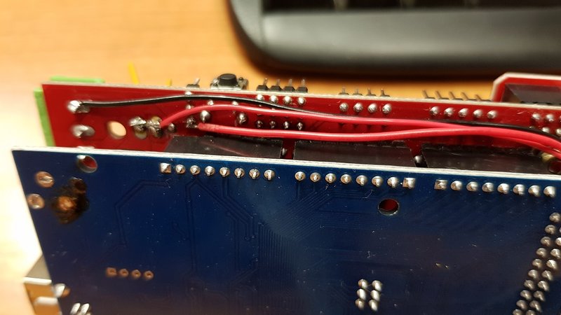

Про 5В проконтролирую. Но у меня питание 5В идет не от Меги, а наоборот - от Рампса через DC-DC. То есть все, что на Рампсе 5В - это не от Меги

Так в том то и дело, что рекомендовано по осям А4988 а на экструдер drv8825. А комплектом приходят драйвера одного вида.

В дц-дц скорее всего есть защита от коротыша, так что полегче. Если и коротнешь - просто все потухнет.
