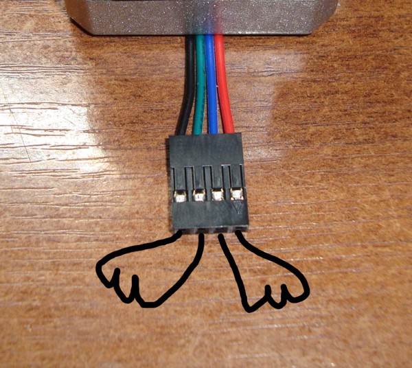

Что значит хреново? Мотор в резонанс входит? Там в общем-то всё элементарно - нужно всего лишь прозвонить мотор со стороны штекера, втыкаемого в рампс.
Чтобы обе обмотки мотора были живые, с примерно одинаковым сопротивлением и вот так с разъёма прозванивались:
Экструдер не должен вращаться, пока хотенд не нагреется больше 180 градусов.

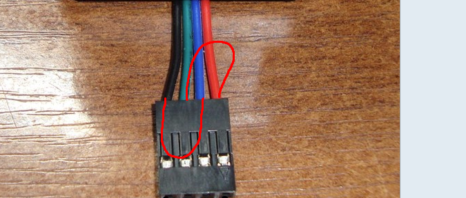

Непрочитанное сообщение Daeamon » 15 фев 2019, 01:39
15 фев 2019, 01:30
прозвонить
У меня звонятся так
Непрочитанное сообщение 3D-SPrinter » 15 фев 2019, 01:41
Daeamon писал(а): ↑
15 фев 2019, 01:39
У меня звонятся так
В этом и проблема. Китайцы перепутали распиновку. Значит, отгибаем усики на пластмасске и перетыкаем провода.
Вот тут на картинке явно нарисованы обмотки и их подключение к драйверу https://3deshnik.ru/wiki/index.php/%D0% ... 1%80_A4988 .
Daeamon
Сообщения: 254
Благодарил (а): 71 раз
Непрочитанное сообщение Daeamon » 15 фев 2019, 01:52
15 фев 2019, 01:41
В этом и проблема
Большое спасибо что помогли найти проблему))) А я уже думал дезинтегрировать сей девайс чем ни будь тяжелым))) Странно вроде перетыкал провода как так проглядел теперь все оси крутятся вертятся))
