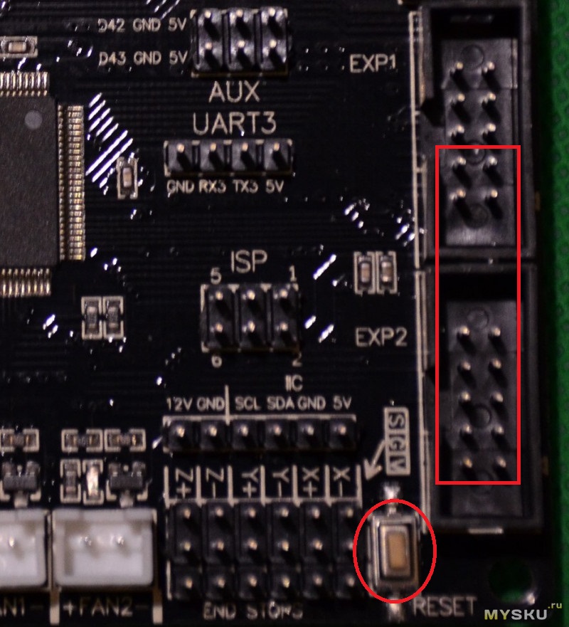

Прошивка вряд ли, она сама собой редко слетает, если только вместе с микроконтроллером сразу в утиль :( А вот по пяти вольтам что то на плате могло и произойти. Что за электроника стоит? Посмотри внимательно - "кариеса" нет нигде на элементах? Если знаешь как пользоваться тестером - проверь питающие напряжения на плате: с блока питания, до стаба, после.
P.S. На фотке выше, например, виден разъем UART - там есть и 5V и GND - можно прям там глянуть.

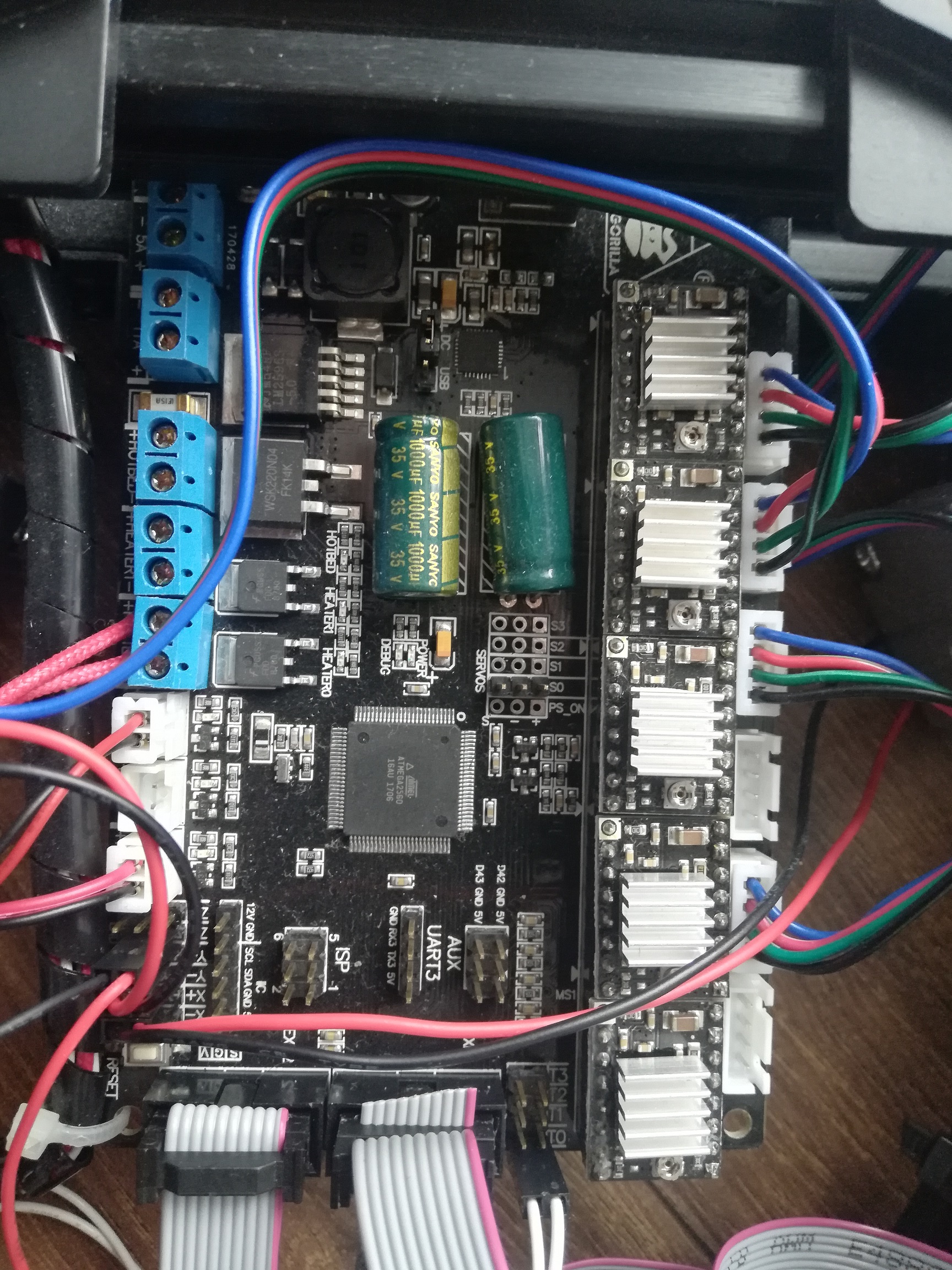

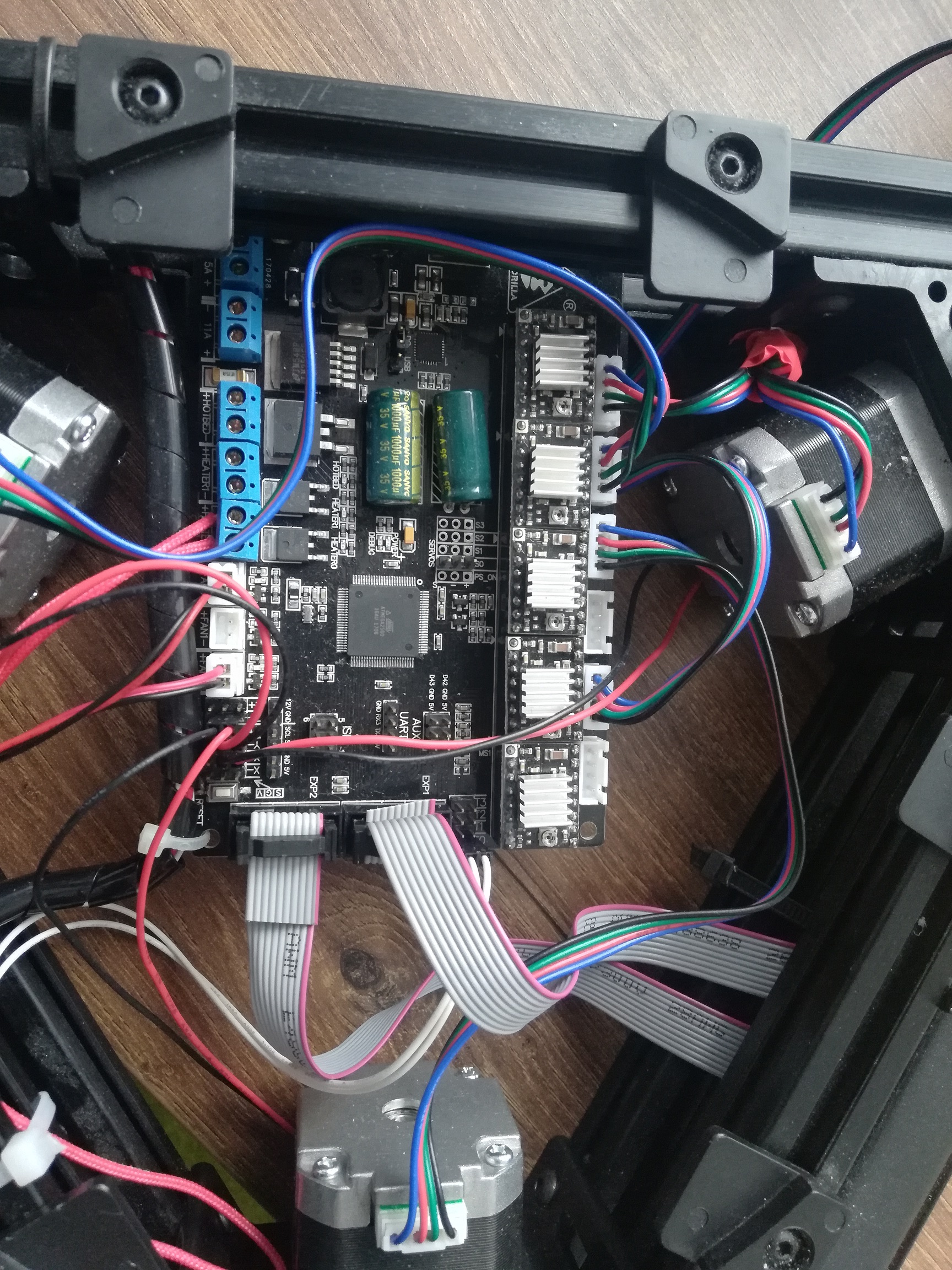

Кариеса нету Тестер возьму у соседа на днях проверю отпишу вот снимки платы моей
Re: Завис 3 д принтер
Непрочитанное сообщение Alex Post » 18 мар 2019, 15:16
Вот эта перемычка, судя по обозначениям, отвечает за то, откуда будет идти питание +5В - со встроенного преобразователя или с USB. Можно попробовать поставить в положение USB и запустить с воткнутым USB шнурком. Если оживет - значит ковырять в сторону питания 5В. Если нет - надо думать дальше...

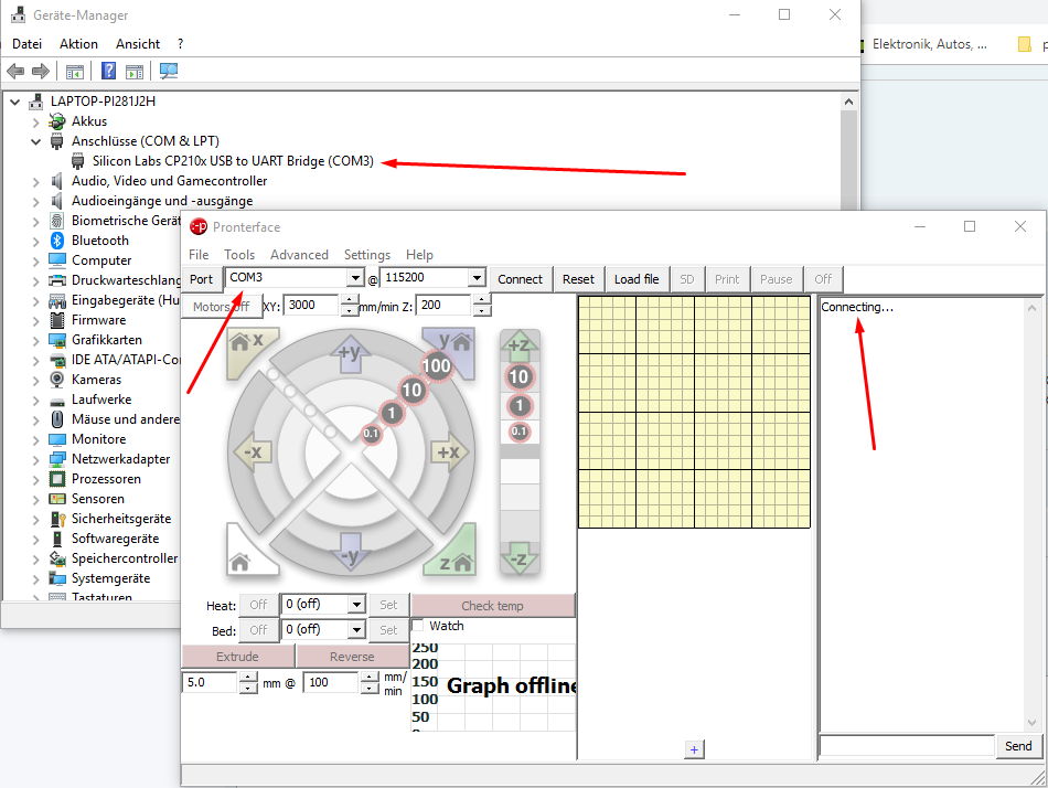

Значит всеж проблема где то глубже. А по USB определяется как то? Или как неизвестное устройство? Если определяется как виртуальный ком порт - попробовать невзирая на квадраты подцепиться, например, тем же Pronterface?

Через USB комп его не видит сигнал есть что подключено устройство к компу через USB но он нигде не отображается.
Где посмотреть Pronterface у меня или нет или как определить. Я говорю я еще совсем новичок и прошу прощения за глупые вопросы.

PapaKarlo писал(а): ↑
19 мар 2019, 10:17
Он отображается в диспетчере устройств как COM порт. Нужно посмотреть, какой именно по номеру (СОМ2, СОМ3 а может и СОМ5) и к нему попробовать подключиться программой Pronterface. Если действительно прошивка слетела - то это не удастся. Но, еще раз: прошивка просто так из микроконтроллера не слетает. Разве что вместе с микроконтроллером (сразу в утиль). Ну или если пытался что-то прошивать (по незнанию).

Непрочитанное сообщение PapaKarlo » 19 мар 2019, 12:03
Просто появилась надпись конект и все больше не каких про движений.

Скорость попробуй 250000
