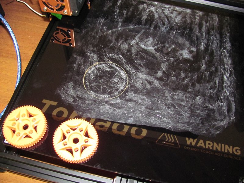

А вот наткнулся ещё на такие проблемы:
1) Как мазать стол клеем: какой слой по толщине, сколько слоёв и т.д.?
2) Греть нужно стол, если исп.клей?
3) Печатать можно несколько раз на одном клее?
4) Что Вы скажите на счёт канифоли на спирту?
Сообщения: 7026
Re: Tevo Tornado не печатает!?
Непрочитанное сообщение Alex Post » 04 июл 2019, 16:31
1. Один слой, как карандаш рисует, достаточно.
2. Греть нужно всегда. Холодный стол это плохо. Мазать лучше холодный и потом греть, но если некогда студить - можно и горячий, не принципиально.
3. Можно пока не устраивает прилипание.
4. Ничего не скажу - не пробовал.

Опять возникли кое-какие проблемки:
1) Я печатаю 4 насадки на винты для выравнивания стола: https://www.thingiverse.com/thing:2636745
Так вот в чём вопрос: "Принтер печатает по программе с сд-карты по одной детальке с краю стола, всё время в одном месте - • как можно изменить это место, чтобы в следующий раз напечатать деталь в другом месте (а то в одном и том же месте клей вырабатывается, который я нанёс); • и можно ли сразу 4 детальки напечатать (что нужно отредактировать в gcode файла)?
2) А как узнать - можно ли печатать снова на том же месте (а то начну печатать повторно - а деталь отвалится)? Пока что вторая уже почти напечаталсь на том же месте
3) И как стол, намазанный клеем, от пыли очищать и от жира?
4) Правильно ли я понимаю, что на Сингивёрсе общие файлы для печати - вид пластика (PLA/ABS) я должен выбирать сам (либо в самом принтере, либо в программе на компьютере)?
п.с. На счёт БФ-2 - я видимо спутал его с другим средством для намазки, которое при нагревании выделяет вредные вещества (где-то писали); просто что-то именно БФ-2 в памяти почему-то всплыл!?☺
Сообщения: 7026
Непрочитанное сообщение Alex Post » 06 июл 2019, 01:16
1. Встречный вопрос: а каким слайсером пользуешься? Дело в том, что и позиция, и количество деталей задаётся на стадии подготовки задания, в готовом г-коде ничего поправить нельзя.
2. Никак, только опытным путем.
3. Откуда там пыль и жир в угрожающих печати количествах? Если всеж беспокоит - возьми влажную губку типа посудной и протри без фанатизма. Заодно и клей подровняется.
4. Конечно. И эта программа называется слайсер. Основная программа 3д печатника. https://3deshnik.ru/blogs/akdzg/obzor-o ... jsera-cura - для начала, самая простая и понятная. Есть и другие программы.
5. БФ-2 при нанесении и высыхании пахнет как клей со спиртом ;) Далее при печати не пахнет. Если хорошенько нанюхаться - проблемы могут наверное быть. Но в тех количествах, которые наносятся на стол - нанюхаться явно не грозит.
