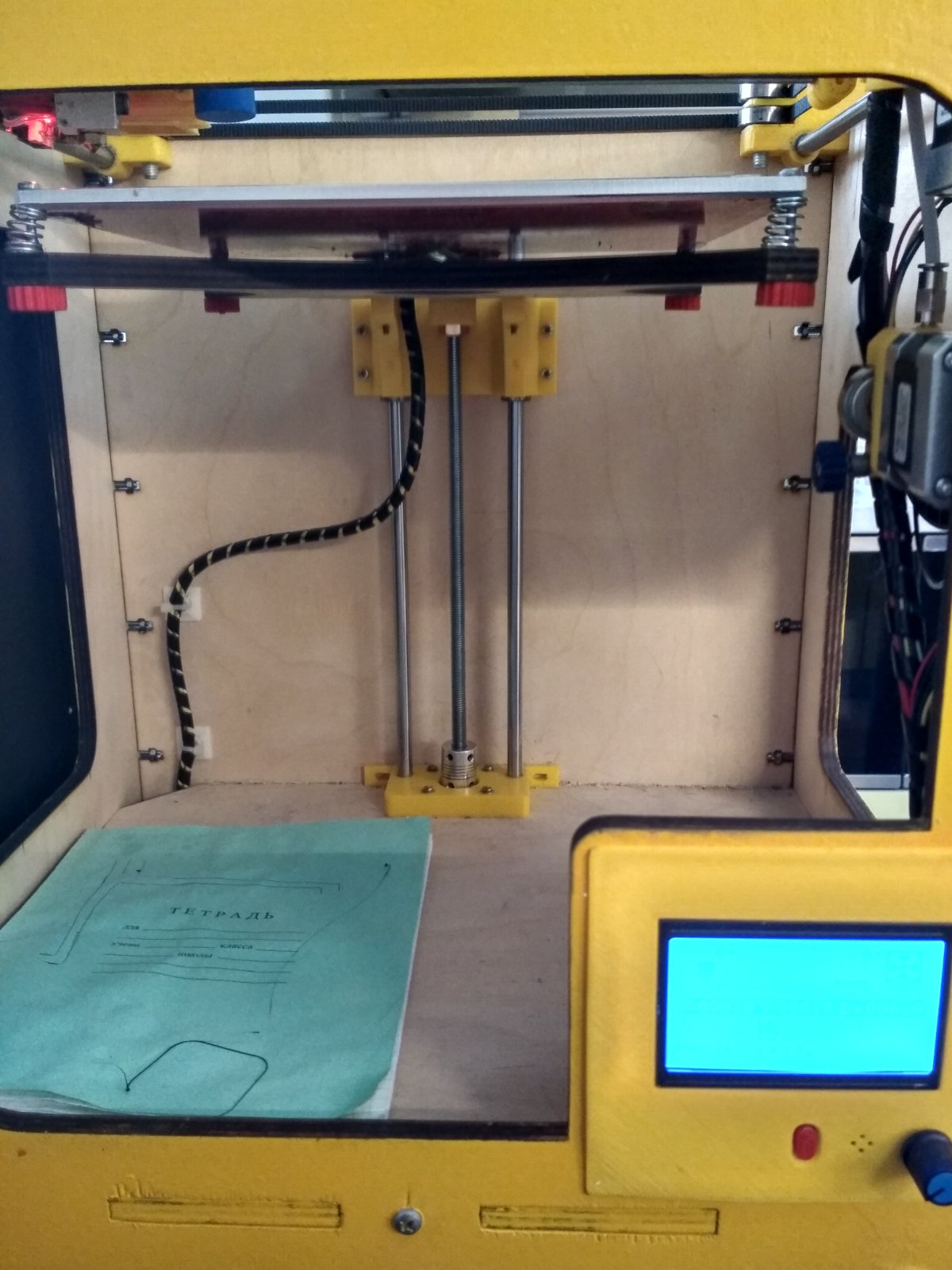

Доброе время суток, коллеги. Помогите решить такую проблему.
Модернизировал самодельный СореХY с ременной передачей механизма перемещения оси Z. Установил червячный механизм с узлом "гайка - шпилька М8" В настройках Marlin изменил количество шагов шагового двигателя на 1 мм перемещения и скорость перемещения оснастки: Благодаря доброму совету Alex Post, возобновил работу Репитера на принтере и собрался печатать модели, но после слайсинга в Slic3r принтер предлагает печатать (и печатает) только один слой! Можете подсказать, где рыть?
Последний раз редактировалось lospartos 24 ноя 2019, 13:41, всего редактировалось 2 раза.

Скорее всего проблема в кривом STL. Тут он предлагает печатать только брим, самой модели нет. И уж точно не в принтере или прошивке. Попробовать другую заведомо нормальную модель.

Спасибо, сейчас обратил внимание, что эта проблема только в SLic3r. А это наверное нужно обсуждать в соотвествующей теме. Сейчас удалю свое сообщение с проблемой.
