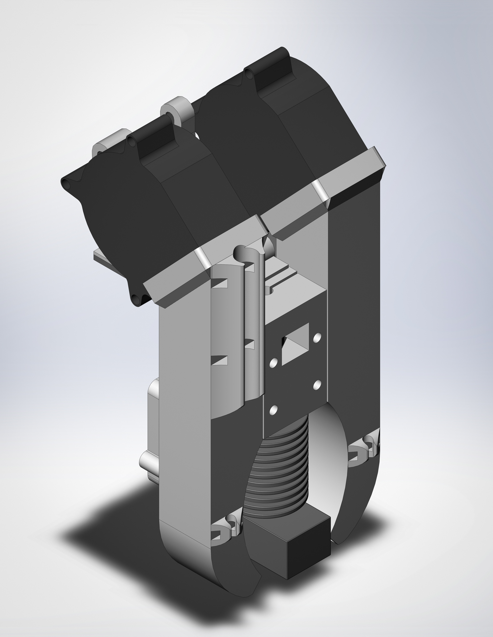

Шалом алейхем, давненько меня тут не было. Спешу поделиться радостью. Мне наконец удалось создать охлаждайку для Спринтера, которая меня полностью устроила.
Как принтер закончит печатать, отфотаю как все это хозяйство выглядит в принтере. Вам интересно? Выложить проект?
Знакомьтесь, битурбо обдув на базе пары турбин 40х20 24в. Обеспечивает безтеневой избыточный обдув зоны печати холодным воздухом, взятым вдали от горячей зоны принтера. Два потока воздуха сталкиваются в районе сопла и уходят строго вертикально вниз острой струей. Напечатан из ESUN ABS MAX. Весит примерно на 30 гр больше стокового обдува Спринтера. Недостатки - трудно менять сопла, сложен в сборке, ендстоп оси X не предусмотрен ( у меня система на TMC2130 и парковка безсенсорная). В остальном охлаждайка реально ураган!
Модель увеличена на 30% от оригинала до 100мм высоты. Напечатана из PLA 3d solutech с амазона.Как принтер закончит печатать, отфотаю как все это хозяйство выглядит в принтере. Вам интересно? Выложить проект?

интересно попробовать
кабель канал правда на рельсу наезжает... КАК???

зеленая это каретка MGN 9. никто никуда не наезжает.
ок, подготовлю и выложу.
