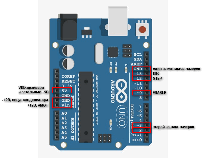

Вы питание напрямую к драйверу позволили, или через пины UNO?
Непрочитанное сообщение AKDZG » 14 июл 2016, 07:48
Goryaschenko писал(а): Вы питание напрямую к драйверу позволили, или через пины UNO?
напрямую
Goryaschenko
Сообщения: 26
Зарегистрирован: 14 июл 2016, 07:11
Имя: Иван
Непрочитанное сообщение Goryaschenko » 14 июл 2016, 07:52
Тогда зачем мы подключена драйвер через пины vdd и gdn к плате? Как сказал один из братьев пилотов "ничего не понимаю"
Непрочитанное сообщение AKDZG » 14 июл 2016, 07:54
Goryaschenko писал(а): Тогда зачем мы подключена драйвер через пины vdd и gdn к плате? Как сказал один из братьев пилотов "ничего не понимаю"
Так это не пины. Это питание 12В, которое нужно и Ардуине и двигателю.

Непрочитанное сообщение Goryaschenko » 14 июл 2016, 07:58
Т.е. Запитывая ардуину через стандартный вход 12В, и подключая драйвер через пины vdd и gdn, я питаю и ардуину и драйвер. Или я что-то не так понял?
Goryaschenko
Сообщения: 26
Имя: Иван
Непрочитанное сообщение Goryaschenko » 14 июл 2016, 08:12
Подключаю по этой схеме. Питание 12в подвожу, от arduino UNO. Этого достаточно?
Непрочитанное сообщение AKDZG » 14 июл 2016, 08:29
Goryaschenko, всё верно. Вы ведь параллельно подключаете 12В.

Непрочитанное сообщение Goryaschenko » 14 июл 2016, 08:31
AKDZG писал(а):Goryaschenko, всё верно. Вы ведь параллельно подключаете 12В.
12в я подключаю во вход ардуины и все. Т.е. На драйвер от пинов ардуины идет три провода питания 5v, 12v и GDN.

Непрочитанное сообщение AKDZG » 14 июл 2016, 09:12
Goryaschenko писал(а): Т.е. На драйвер от пинов ардуины идет три провода питания 5v, 12v и GDN.
Да

Непрочитанное сообщение Goryaschenko » 14 июл 2016, 09:59
в итоге выходит вот такая схема
Отправлено с моего LG-D855 через Tapatalk
Непрочитанное сообщение AKDZG » 14 июл 2016, 12:43
Goryaschenko писал(а):в итоге выходит вот такая схема
Так и есть, если всё в кучу собрать. Может кому-то так понятнее даже. Двигатель начал крутиться?

Непрочитанное сообщение Goryaschenko » 14 июл 2016, 12:46
Нет, после работы попробую другой драйвер спаять, может партия бракованная попалась.

Непрочитанное сообщение Goryaschenko » 14 июл 2016, 20:45
Двигатель так и не стал работать. не знаю, где я косячу. все правильно. пины правильные. все должно работать. у меня уже 4 запаянных драйвера ни с одним не работает. :cry:
