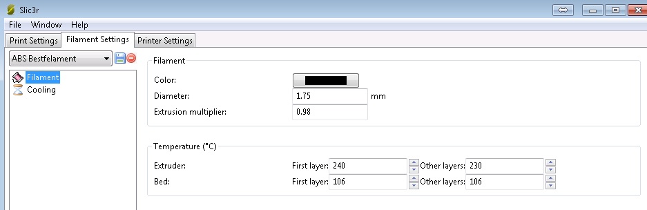

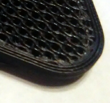

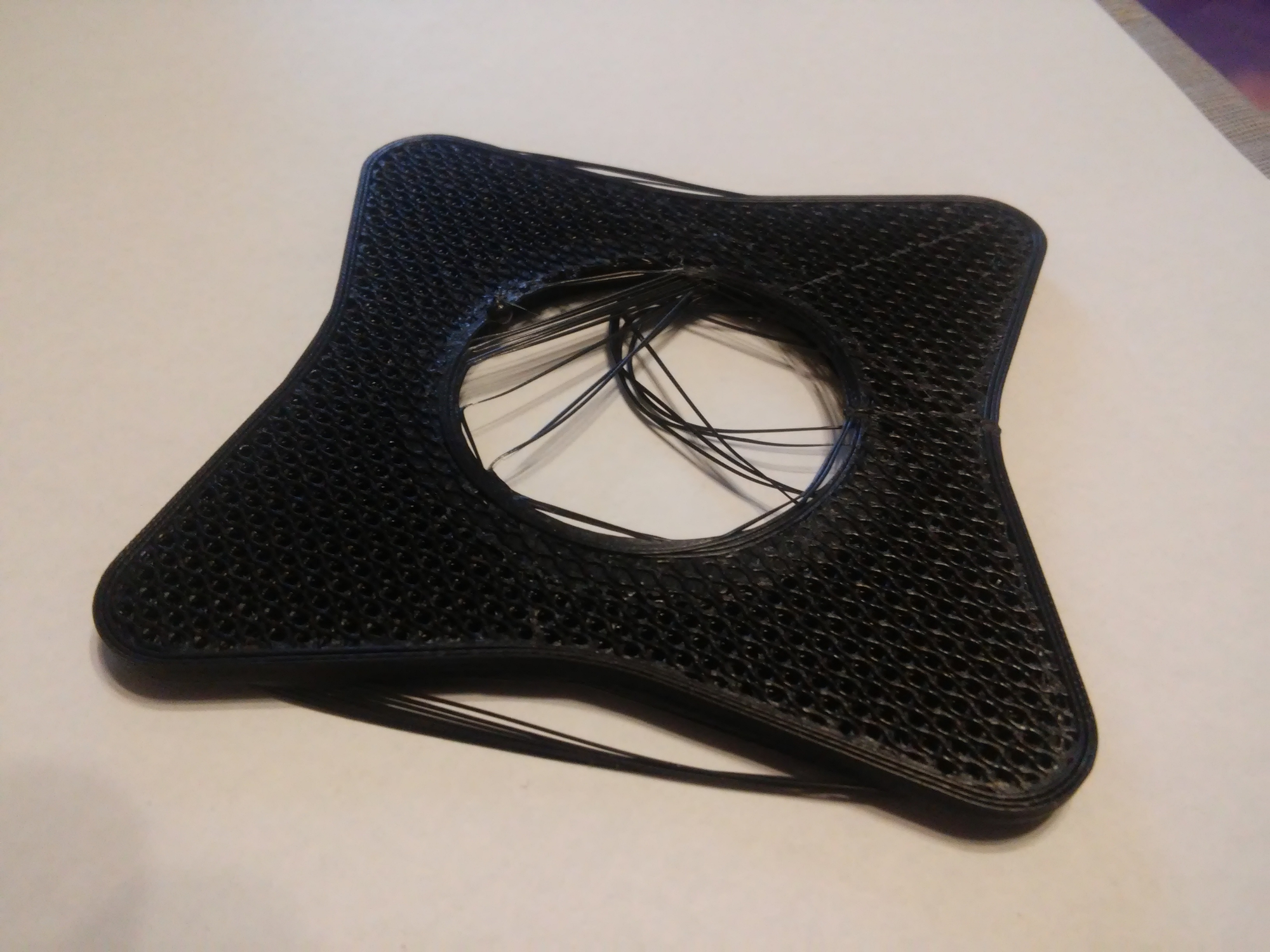

Здравствуйте. Собрал себе 3D принтер. Потихоньку учусь с ним работать. Помогите разобраться с проблемой. Все замкнутые контуры не пропечатываются, а квадратные печатаются нормально. Печатаю ABS пластиком. Температура стола 106 первый слой, 100 второй. Экструдер 235 первый слой, 205 второй. Пробовал печатать на скорости 100 мм\сек и на 50 мм\сек. Ничего не помогает. В чем может быть причина, куда копать?

intel-1 писал(а): Экструдер 235 первый слой, 205 второй.
Это мало. Не вооружённым глазом видно недоэкструзию - щели между нитей контура. Поднимайте температуру, а если не поможет проверяйте калибровку экструдера.

AKDZG писал(а): Это мало. Не вооружённым глазом видно недоэкструзию - щели между нитей контура. Поднимайте температуру, а если не поможет проверяйте калибровку экструдера.
Мало что? Температура первого или второго слоя? Поднял первый до 245, второй 235 и коэффициент экструзии до 0,99. Не помогает.

Коэф. должен быть 1, при нормально откалиброванном экструдере. Что за мода коэффициент крутить (надеюсь хоть в суть настроек успели вникнуть)? Не, ну можно конечно если лень калибровать, то коэффициентом подгонять, но этож не дело.
Температура 205 - не для АБС. Поставили 235 и печатайте 235. Или ту, на которой пластик хорошо сваривается.
А лучше калибровку температуры сделайте по "калькулятору". Гугл подскажет. Не помню ссылку. Caligator надо погуглить.
Далее - первый слой где? На фото не понятно сверху или снизу. Где юбка? Если первый слой нормально не пропечатается, остальные не к чему принтеру лепить. Скорость сначала поменьше.

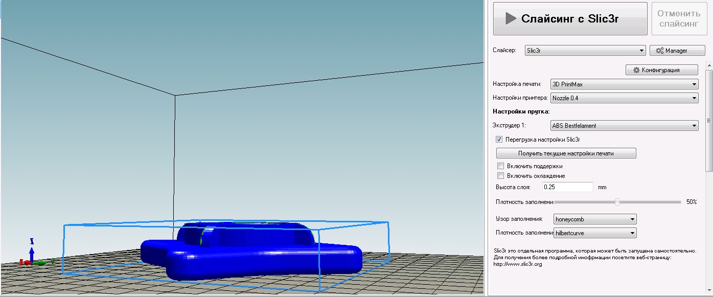

intel-1, А что за слайсер? - какое то странное заполнение - вытянутые соты? Какая кинематика принтера? Не дельта случайно?

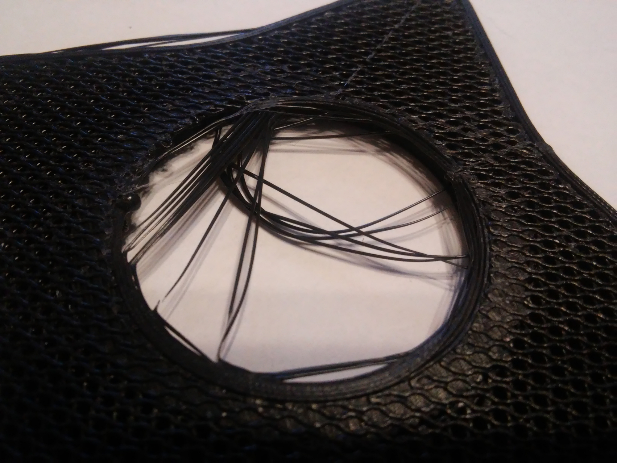

Непрочитанное сообщение AKDZG » 28 июл 2016, 03:05
intel-1, вот видно щели между нитей
Как калибровали экструдер? В Пронтерфейсе можно задать длину выдавливания и замерить сколько реально зашло в экструдер. Это число задаётся в прошивке.

Это я уже делал. Прогонял филамент по 20 см, все нормально, пластик выходит точно. Щели да, в след. разпечатке я увеличил коэффициент экструзии и эти щели ушли. Но вот нити в воздухе так и остались.Причем после увеличении температуры экструдера прекратились провисания нити в отверстии по середине детали, а вот первый слой по периметру так и провисает. Может нужно поменять порядок печати периметра (сначала внутренний слой, потом внешний)?

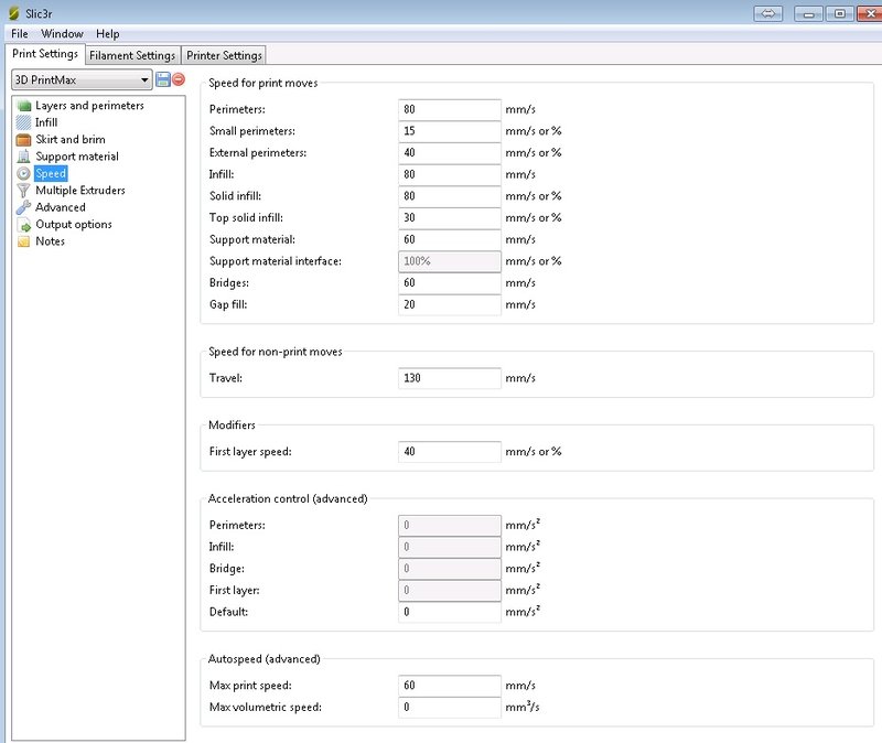

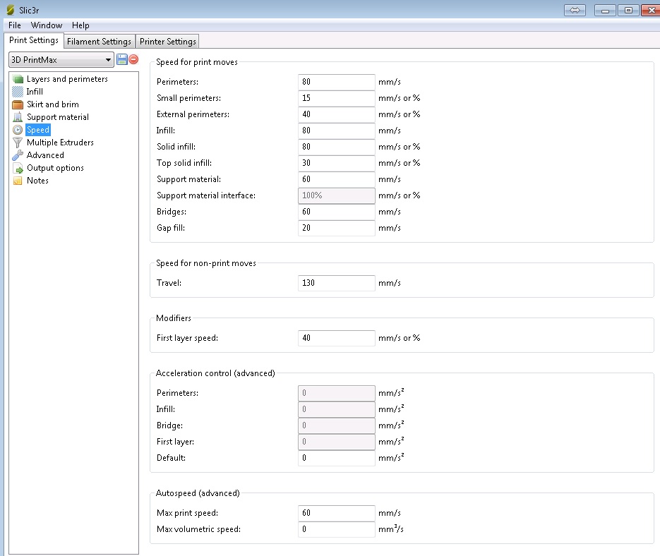

intel-1 писал(а): а вот первый слой по периметру так и провисает.
Какая скорость на первом слое? Обычно ставят 10-20.

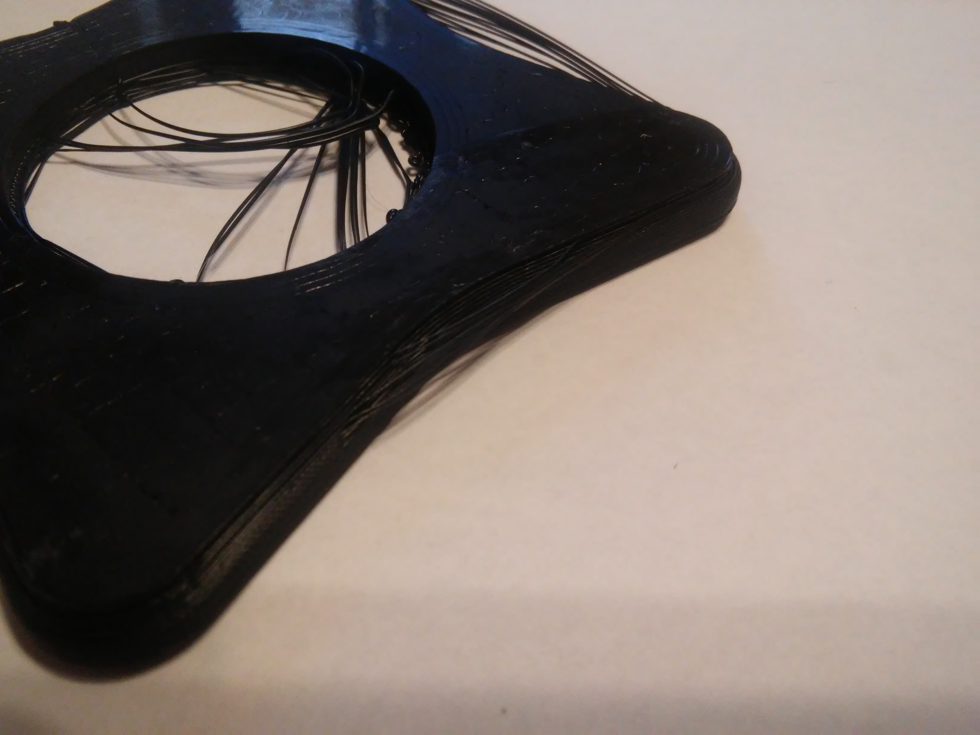

Я имел в виде первый (наружный) слой периметра.
Может быть такое что пластик просто не прилипает к изогнутой поверхности?

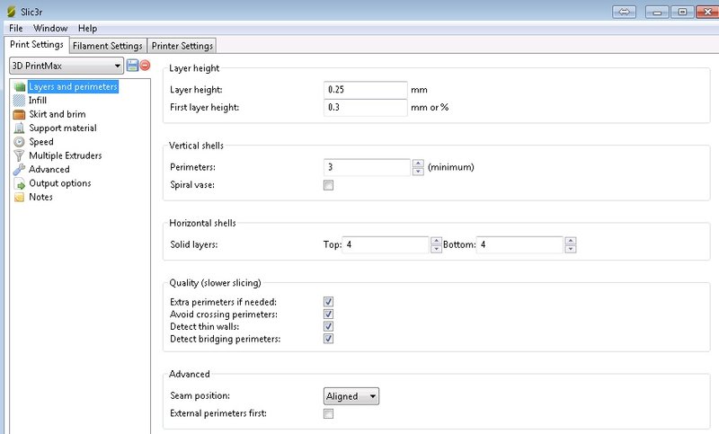

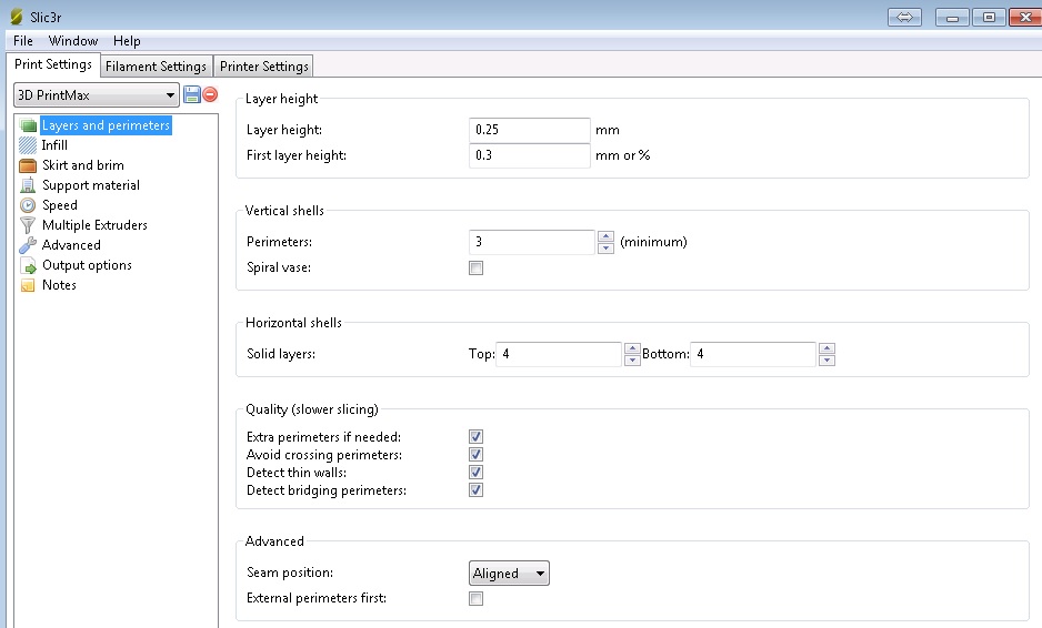

Я попробую вечером выключить параметр "External perimeters first". Может это поможет.

Я в Куре как то попытался попечатать и ничего у меня не вышло. Мне она показалась толком не настраиваемой:) А вот на Repetier-Host наоборот все логично. Попробую поменять параметр "External perimeters first". У меня печать какая то хитрая. Сначала печатается внешний контур периметра и я глазами вижу что он не прилипает к нижнему слою, а за ним печатается уже внутренние контуры и они прекрасно прилипают. У меня предположение что если я поменяю порядок печати контуров, то последним пойдет внешний контур и он будет прилипать уже к предыдущим контурам.
