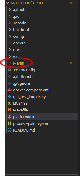

Непрочитанное сообщение Nick73 » 21 май 2022, 12:03
Configuration_adv.h
Configuration.h
эти два файла конфигурируются в дереве слева вижуал студио где файл platformio или в папке марлин?
Re: UlTi Steel самодельный нужна помощь
Непрочитанное сообщение Avtonomys » 21 май 2022, 12:14
Nick73 писал(а): ↑
21 май 2022, 12:03
То что вы компилировали это и есть дерево. Файлы Configuration_adv.h, Configuration.h находятся в папке Marlin этого дерева...
