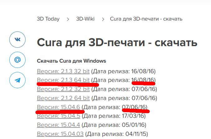

Нашёл все версии здесь https://3dtoday.ru/wiki/cura
Как понимать, что версия 15 вышла позже версии 2,1

И всё-таки, в чём разница этих версий?
Кстати, версия 15, ставится как 32-бит, а версия 2, ставится и как 32- и как 64 бит, т.е. как бы более продвинутая.
Ставятся обе независимо друг от друга, т.е. не мешают друг-другу. Проверил, поставил. Стоят обе.
Лично я не могу говорить о различиях, т.к. не работал с этой программой, но те, кто работали с той же версией 15 и установив версию 2, наверняка увидят различия.

Различаются количеством свистелок, но вод движок везде один и тот же, кривоватый. Будет она у вас гонять печатающую голову вхолостую туда-сюда. Лучше взять что-то поновее, прюшу или орку
