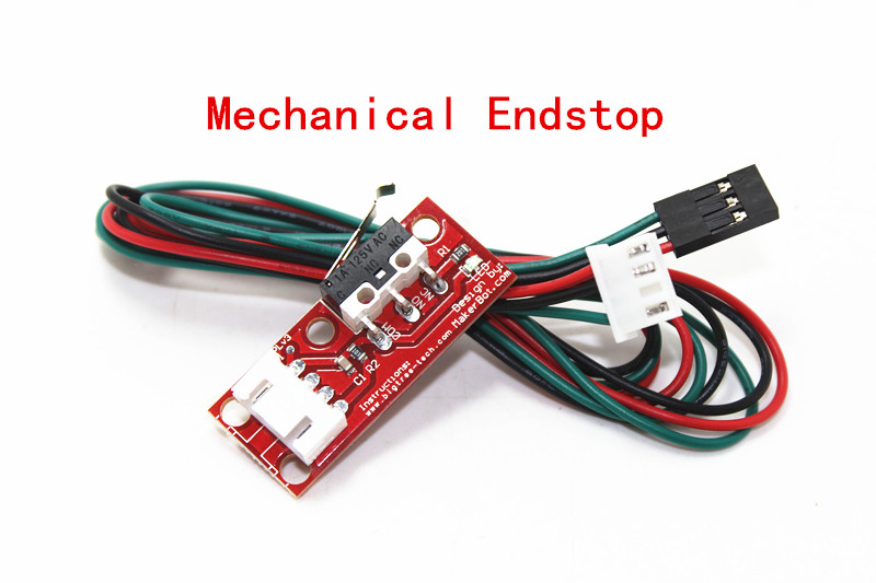

концевики 3-х контактные потому что со светодиодом наверное.

Непрочитанное сообщение Чиффа » 09 янв 2017, 16:39
Tiger писал(а): третий контакт на светодиод
Куда только китайцы светодиоды не пихают... Чего только не придумают!
На обычной микрокнопке: сигнальный, нормально-замкнутый и нормально-разомкнутый контакты. Если их все подключить рандомно, то у вас шанс спалить что-нибудь 2 из 3х.

Непрочитанное сообщение Tiger » 09 янв 2017, 16:52
Так речь о концевике на плате, а не оьычном концевике ж. Обычный воткнуть всеми тремя контактами понятно, что ничего хорошего не будет)

Непрочитанное сообщение Revenger » 09 янв 2017, 19:19
Просто надо купить именно со сквозным 4мм. В первом сообщении про спринтер есть ссылки на все варианты.

Непрочитанное сообщение jonsvl » 10 янв 2017, 13:52
вот такой концевик

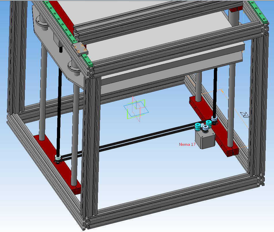

Здравствуйте. Интересует мнение, как построить привод на ось Z? С одним двигателем с ремнем на два винта или по двигателю на винт?

Непрочитанное сообщение Tiger » 25 янв 2017, 10:24
И тот и тот вариант допустим, но с ремнем надежнее так как винты синхронизированы физически а не программно.

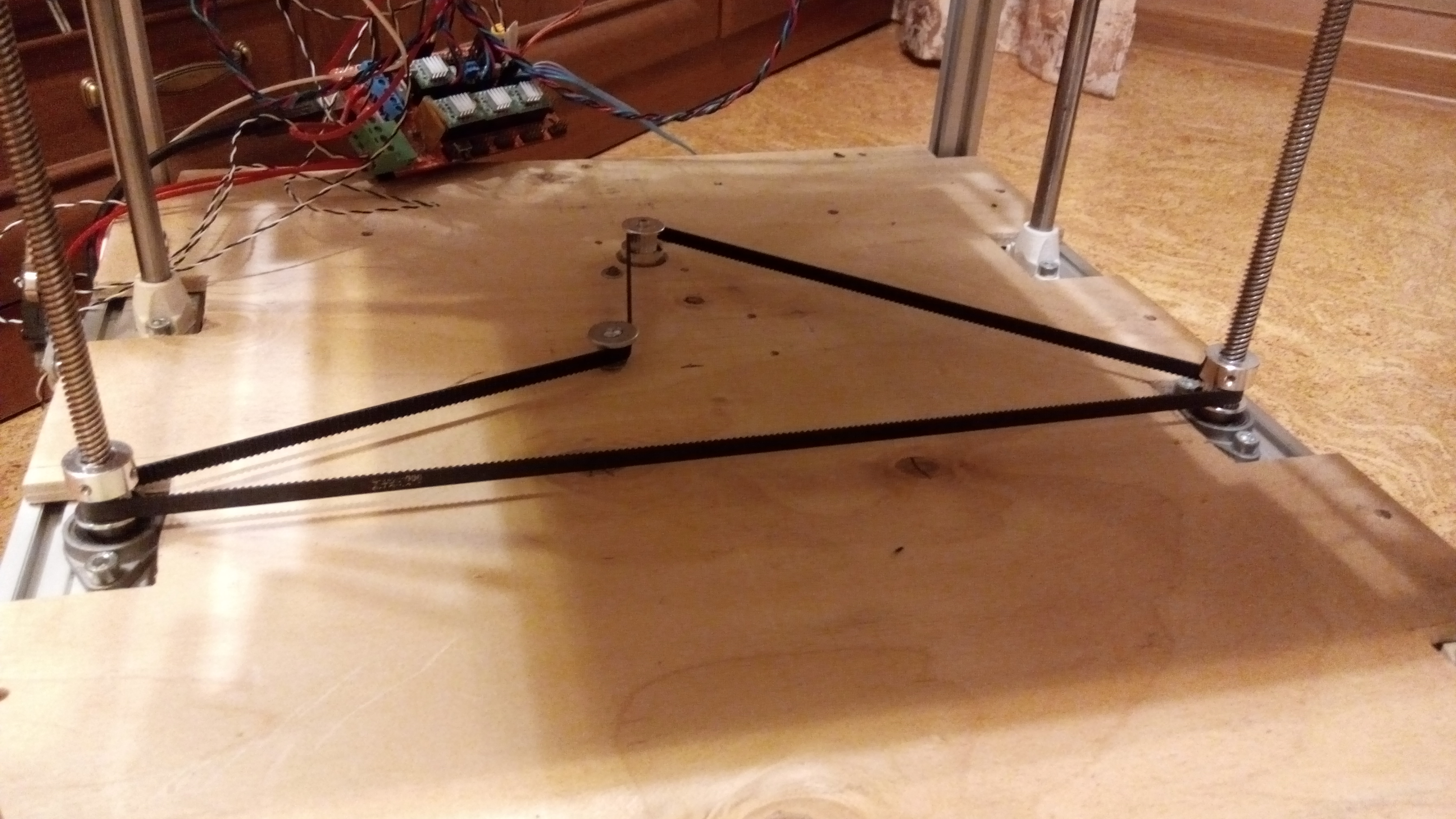

У меня на ремне :D . Это пока черновой вариант, ищу чем фанерку заменить.

Diffid писал(а): ищу чем фанерку заменить
Алюбонд или композит или .. много названий. Используется в рекламных целях и облицовке фасадов.
