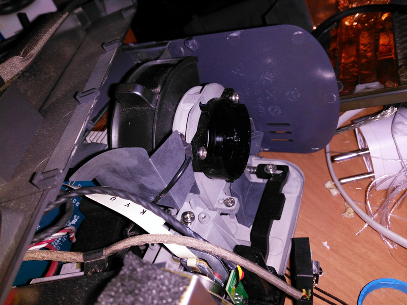

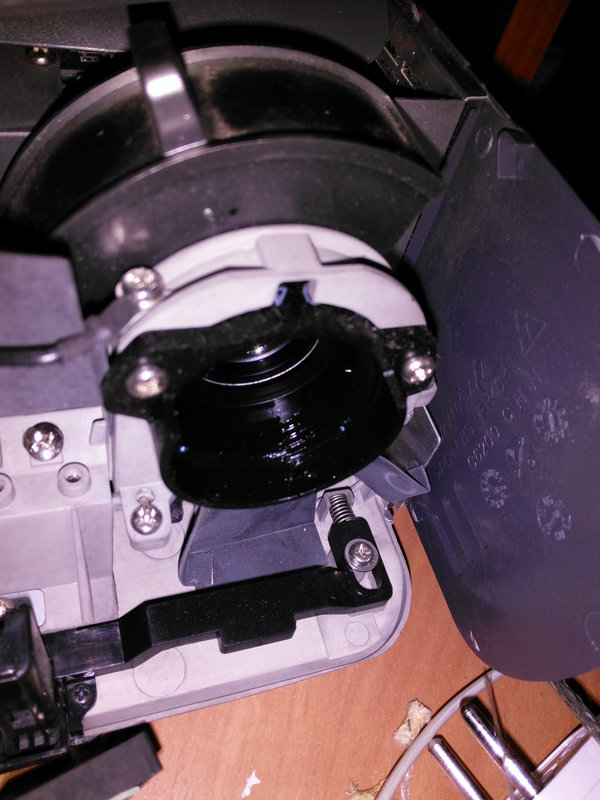

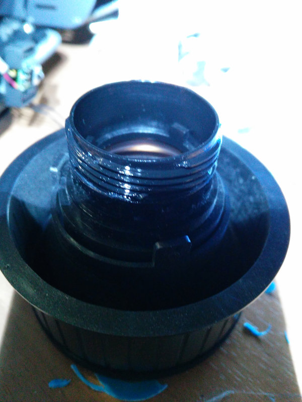

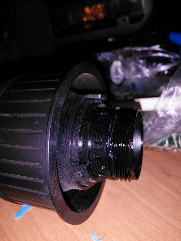

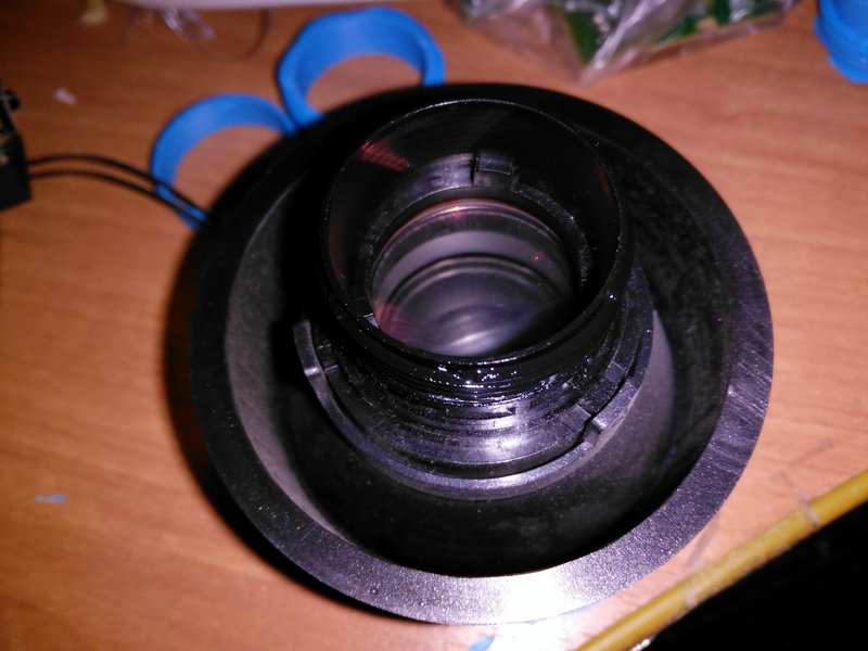

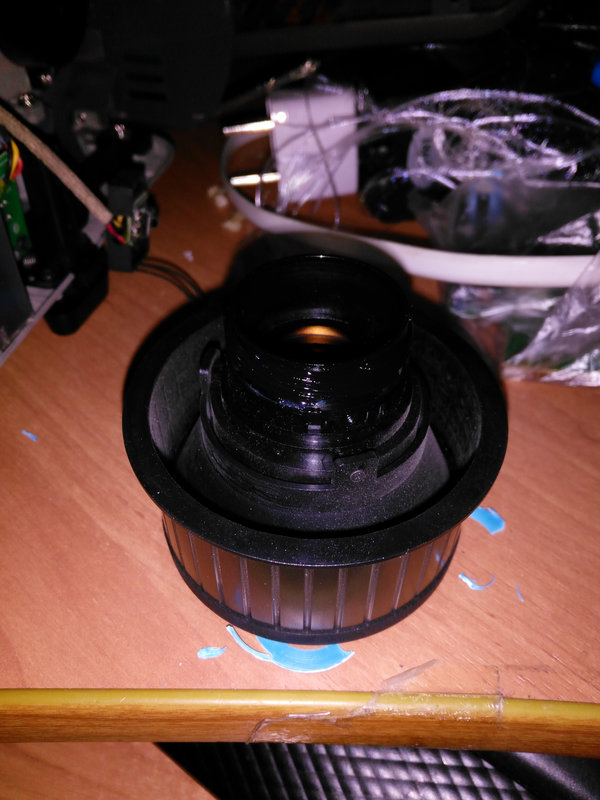

Не подошёл удлинитель, надо рисовать резьбу.
Фотографии обьекива.
