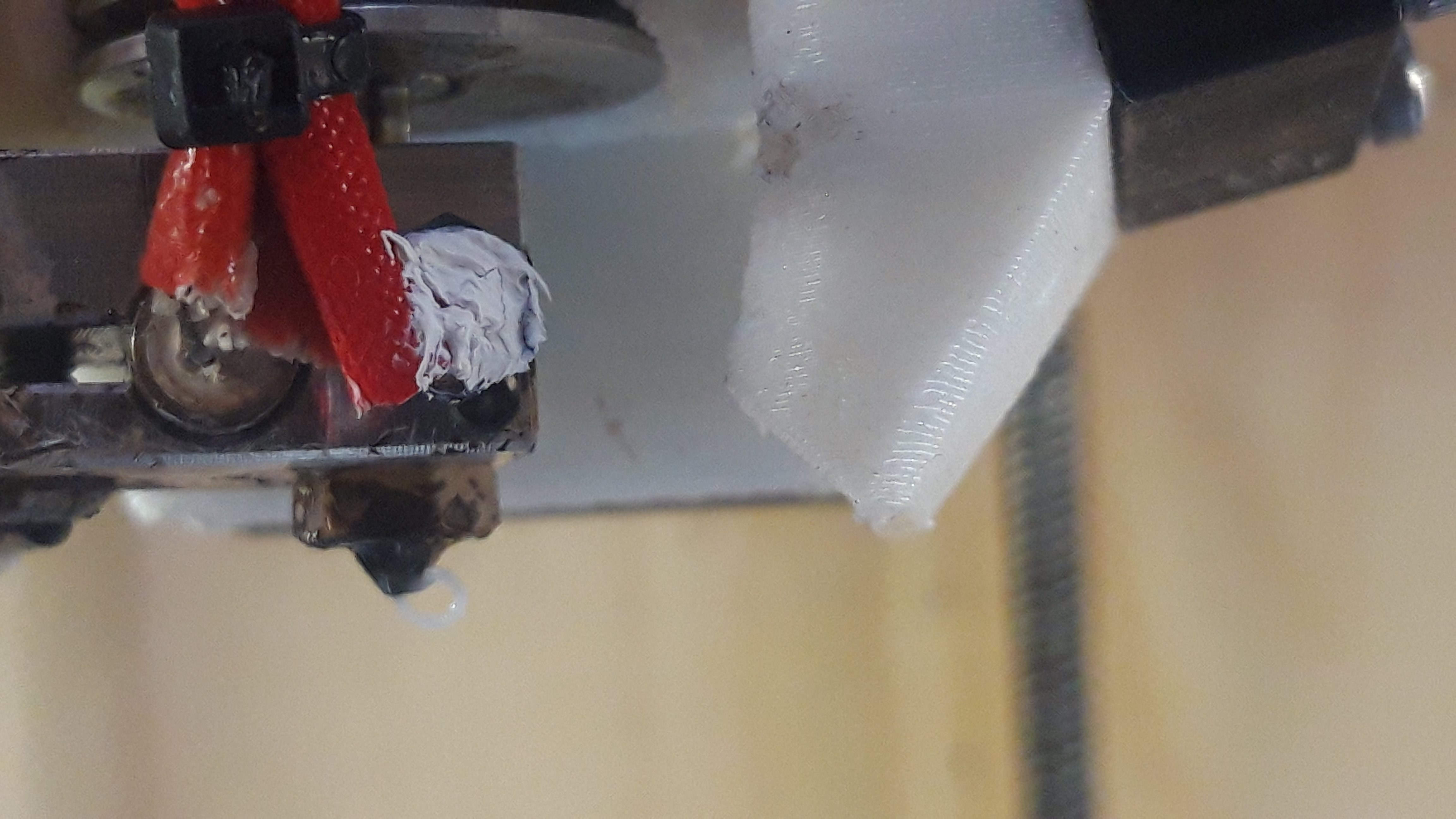

Ага, знакомая ситуация. Куда и как новый поставили? Фото давайте.
Vladimir Nikolaevih
Сообщения: 15
Зарегистрирован: 24 авг 2021, 22:59
Имя: Nikolaevih
Re: Настраиваем прошивку для 3D-SPrinter'ов
Непрочитанное сообщение Vladimir Nikolaevih » 17 ноя 2021, 23:57
Вот фото. Поднял напругу до 13,5 вольт, включил обдув 100% запустил на печать кубик, просцесс пошел нормально, температура держалась в норме, но потом блок питания ушел в защиту и стол упал. Печалька.

Я так понял нагреватель обмазан термопастой? Убрать ее от туда, пока не появилась новая проблема.
