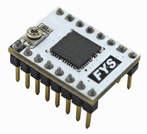

Драйвер TB67S109
Перейти к навигации
Перейти к поиску
Содержание
Характеристики
- Основан на чипе Toshiba tb67s109
- Напряжение для двигателей 9 - 50В (VMOT, GND)
- Максимальный ток на выходе 4А
- Встроенная система обнаружения ошибок (отключается при перегреве и тд)
- Установки деления шага: 1, 1/2, 1/4, 1/8, 1/16, 1/32 шага
Установка перемычек выбора микрошага
Настройка тока для шаговых двигателей
Current Limit = Vref * 2
