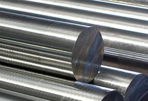

Описание
Это основной вид направляющих используемых в 3D принтерах. В паре с ними используются линейные подшипники. Реже ставят ролики из радиальных подшипников. Стандартные диаметры - 6, 8, 10 и 12 мм.
Источники направляющих для домашних 3D принтеров
- Стандартные направляющие - калёные и полированные. Это самый дорогой и легкодоступный вариант. Продают в онлайн магазинах для ЧПУ и 3D принтеров.
- Круг калиброванный стальной - прокат с не обработанной поверхностью. Не калёные и не полировальные. Продают на металлобазах. Поверхность быстро изнашивается.
- Штоки гидроцилиндров. Удачный вариант, но требуется хорошо поискать нужный диаметр.
