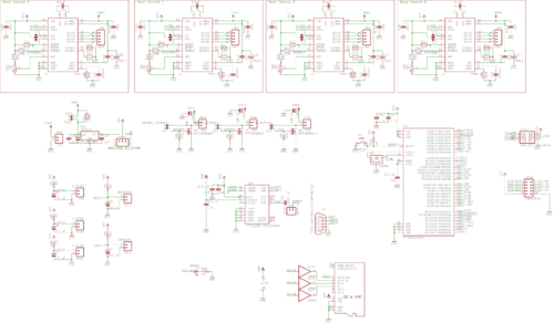

Схема
Схема RepRapPro Melzi

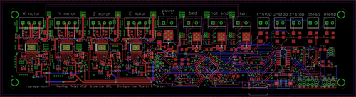

Разводка PCB Melzi 2.0
