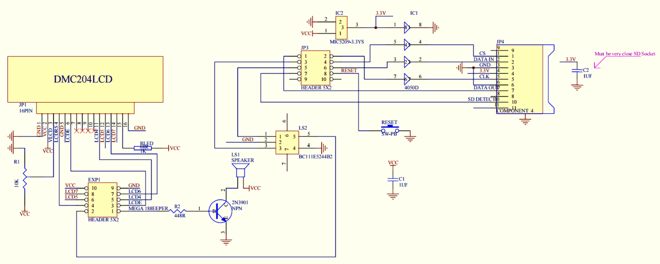

Эта панель управления включает в себя картридер для больших SD карт, дискретный энкодер-кнопка и строчный дисплей LCD 2004 - 20 символов в строке на 4 строки. Подключается к RAMPS 1.4 через адаптер. Отдельного питания не требует. Основная идея панели - печать на 3D принтере без использования компьютера, загрузив файл с G-кодом на SD карту.
Встречаются дисплеи с возможностью использования кириллицы. Из Китая идут без поддержки кириллицы.
Схема
Распиновка от нашего коллеги Антона antobel
