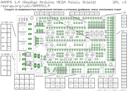

При получении RAMPSа первым делом нужно проверить следующие позиции
- Пайку и промывку платы. Чаще всего она будет заляпана флюсом. Его надо отмыть, чтоб не попалить при первом включении всё, до чего смогут дотянуться 12 вольт.
- Непропай. Особенно такое бывает на толстых ногах, например на MOSFETе. Почта их слегка погнула, китайский припой отвалился - здравствуй перегрев и глюки моторов и вентиляторов. Отпадающий MOSFET даёт отличную саечку по питанию всем соседям. Не удивлюсь если шаговики от такой оказии сделают непроизвольный шаг-два!
- Замкнутые дорожки. Редко, но бывает. Хотя обычно бывает недостаток припоя чем избыток. Визуально определяется только постфактум по чёрному нагару на дорожке и вспучившимся внутренностям RAMPSа.
- Номинал MOSFET. Читаем наименование, вбиваем в поисковик, смотрим в даташит. Проверить там надо три вещи:
- Первое - предельное напряжение. Обычно ставят рассчитанное на 40 вольт, всем хватит с запасом.
- Второе - максимальный ток в открытом состоянии, тут не надо вестись на сотни ампер, это предельные дела с нормальным охлаждением. Подразумевается, что обычно прибор работает всё же попроще. Т.е. ток из даташита надо разделить на два и сравнить с тем что вы собираетесь потребить с RAMPSа. Чем больше будет запас, тем меньше у вас будет вентиляторов (практика показывает что проще MOSFETы выпаять и впаять нормальные, которые подобрать по сопротивлению канала и забыть о этих ключах навсегда).
- Третье - редко, но бывают экземпляры, которые не полностью открываются на пяти вольтах. такие не подходят, будут сильно греться.
- Смотрим на все большие круглые конденсаторы. Там во второй строчке на них указано напряжение на которое они рассчитаны. По проекту там должно стоять 35 вольт. Но часто видел на фотках китайцев что впаивают 16 вольтовые. По идее такие надо менять. Стоят они 10 рублей. Правило с конденсаторами такое - решить какой максимум вольтов будет на схеме хоть когда-нибудь. Удвоить полученное число. Вот столько и должно быть вольт на конденсаторе написано или больше. Тут не работает обычная практика мол рассчитано на 16 и норм. Итого, для 12++ вольт надо ставить 35 вольтовые. На 24 вольта и больше я бы ставил 50 вольтовые.

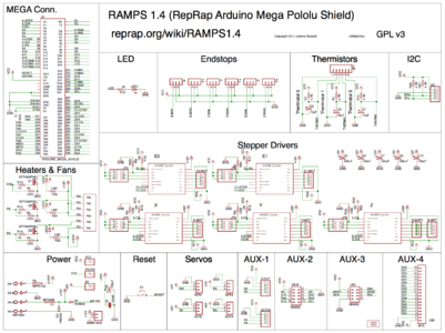

- Смотрим по схеме RAMPSа конденсатор под названием С2. Его обычно впаивают 25v (а китайцы могут и ещё круче посмеяться), т.е. для 12 вольтовых систем норм, а 24 вольтовых мало. Сразу ставим нормальный на 50 вольт (100пФ, типаж 0805).
- На входе в RAMPS стоят такие грязно-жёлтые квадратики, это самовосстанавливающиеся предохранители. Маленький на 5 A. Побольше на 11 A. Тут два дела: маленький рассчитан на 30 вольт и его редко кто будет менять, большой рассчитан на 16 вольт, любителям 24 вольт его надо удалять и ставить обычный предохранитель. Второе, если у вас широкая кровать, и вы её подключили чтобы брала не обычные 60-80-100 ватт, а побольше - то 11 ампер вам не хватит, тоже надо ставить свои предохранители. Третье, мощные (на ток больше 3,75А) такие предохранители бывают исключительно до 30 вольт, также и например на 15-20А вы их не найдёте тоже ни на сколько вольт. Тем кто любит побольше - сразу не ищите замены, её нет - пользуйтесь дедовскими плавкими предохранителями.
