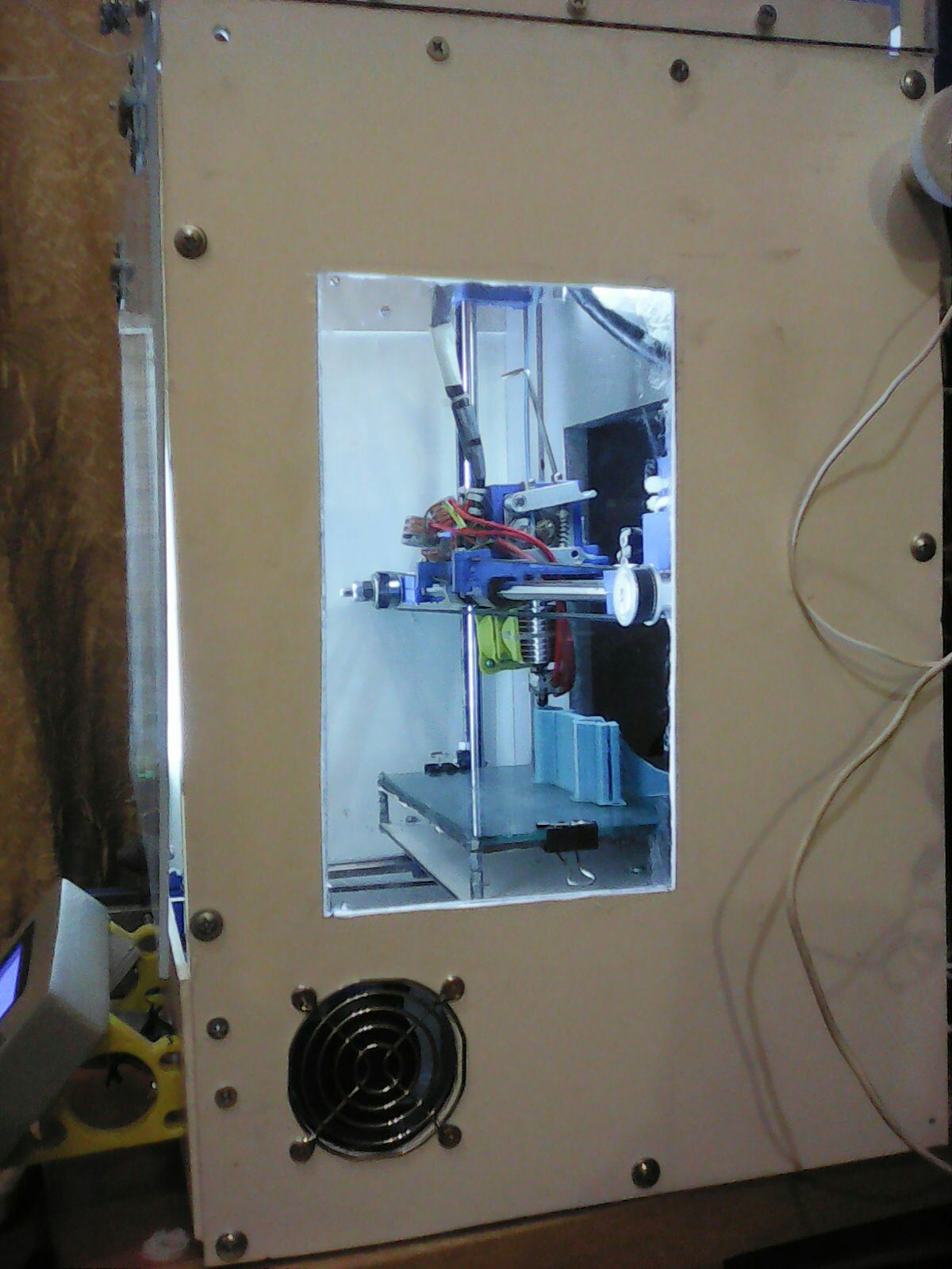

Поставил вчера вентилятор и окошко чтоб с дивана печать наблюдать

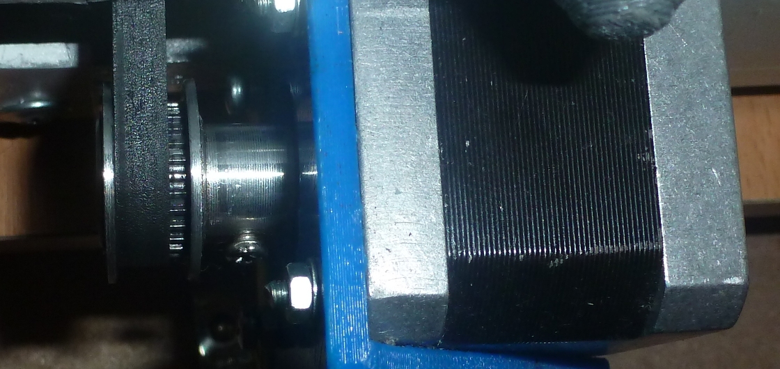

Имели место пропуски по оси у, замечал,что ремень на ней часто подходит вплотную к стенке шпули и возникает трение.
Решение данной проблемы было простым: снял шпулю, затянул на болт М5, зажал в шуруповёрт и на максимальных оборотах проточил напильником угол грани, придав ему округлую форму.

А фото на принтере есть? А то не совсем понятно.

Провел пробную печать,вроде проблема ушла. :)

Похоже шпулю можно ещё влево смещать, пока ремень не начнёт только по центру бегать.

Да по разному пробовал,все равно косит сюда.,там подшипники тоже регулируется.

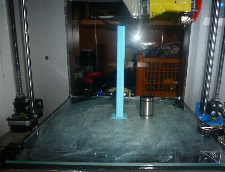

Алексей, а как можно проверить ось з на ровность? у меня такое чувство что все модэли в одну сторону немного наклонены.,причем раньше такого не замечал.
Периодически штангелем проверяю параллельность оси х столу,если есть отклонение подкручиваю шпилькой.
Почему в сутках не 36 часов ;)
Re: Модернизация самодельного принтера Mendel90
Непрочитанное сообщение AKDZG » 24 янв 2016, 12:53
Взять угольник и промерить прямой угол между столом и направляющей Z

Проверил верхние крепежи валов по з, видимо от вибрации ослабли,протянул думаю поможет.
