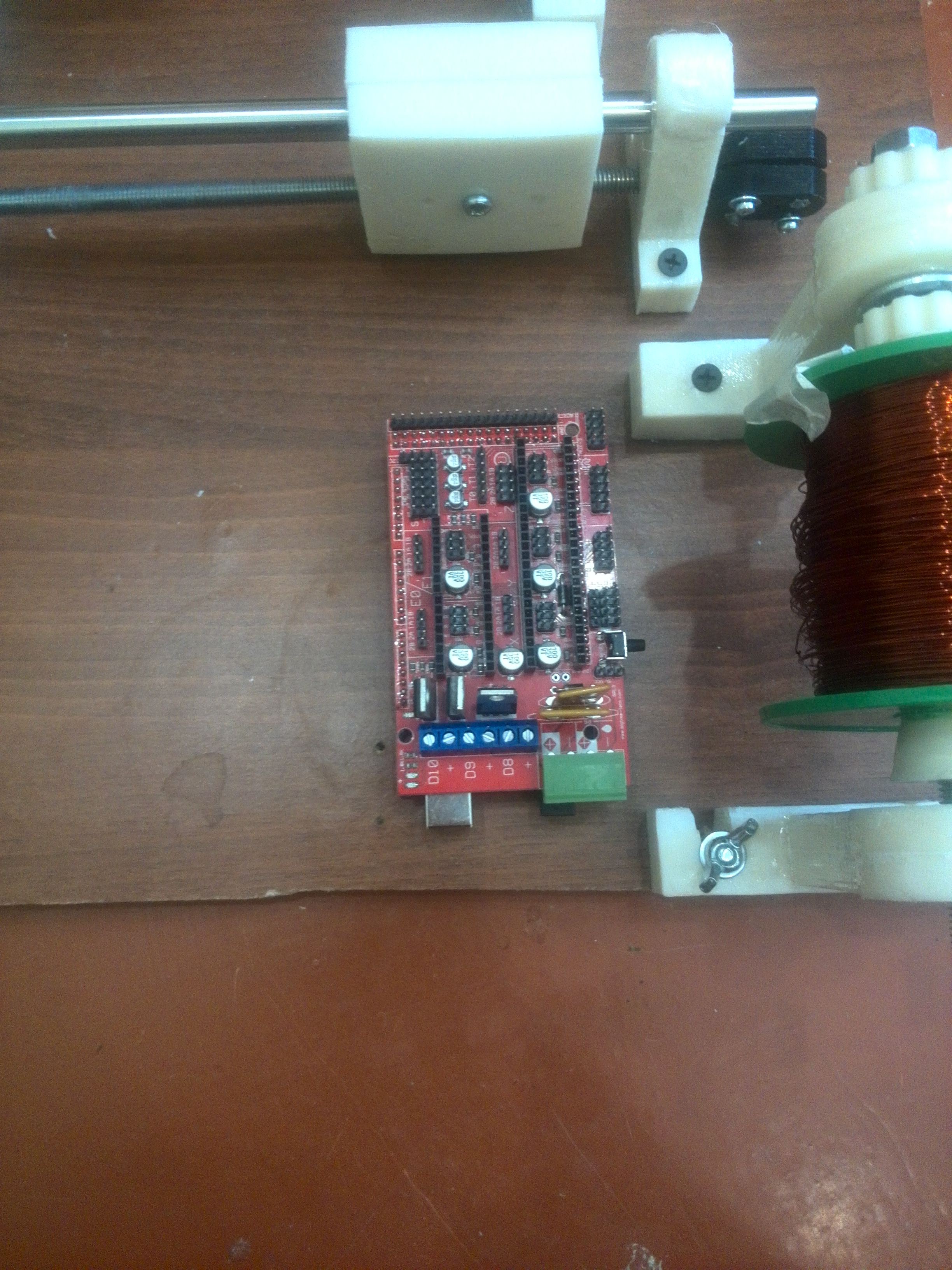

707dm
Сообщения: 241
Зарегистрирован: 22 окт 2015, 18:14
Re: Намотчик обмоток
Непрочитанное сообщение 707dm » 11 июн 2017, 05:37
Спасибо большое будет с чего начать,а что там про рампс?, чет как говориться:
Хорошая мысля приходит опосля.
Рампс в наличии.
Почему в сутках не 36 часов ;)
707dm
Сообщения: 241
Непрочитанное сообщение 707dm » 11 июн 2017, 05:38
К ниму и экран проще подключить и концевики,блин и паять не надо...

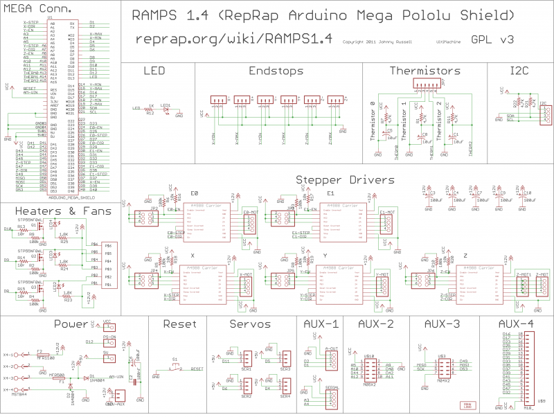

Непрочитанное сообщение Lenivo » 11 июн 2017, 11:26
Вот схема RAMPS - в верхнем левом углу схема на какие разъемы приходятся выводы драйверов и других устройств - ставишь драйвер в Х и смотришь по картинке какие ноги задействованы чтобы управлять Х - Хstep - AO, X-DIR- A1, X-EN - D38, точно также смотришь концевики например Ymax -D15 Ymin-D14.

вот, теперь концевики при срабатывании должны подтягивать ногу МК к земле. Проверил на чистой меге - работает.
Итак, нужно собрать все пока висящее в воздухе и посмотреть как оно будет крутиться.
Двигатели к X и Y рампса, концевики 2 шт. к Ymin Zmin - нормально разомкнутые, один контакт к сигнальному контакту, второй к земле, третий в воздухе (на +5В ничего не подключаем).
При подаче +12В на рампс один двигатель начинает делать шаги (катушка, X), другой (каретка Y) делает шаги реже в Otn_XY раз (сейчас 50). При срабатывании концевика меняется направление движения каретки (ага, тут у меня косяк!!!)
Вот без железа код писать - это ваще жесть!
