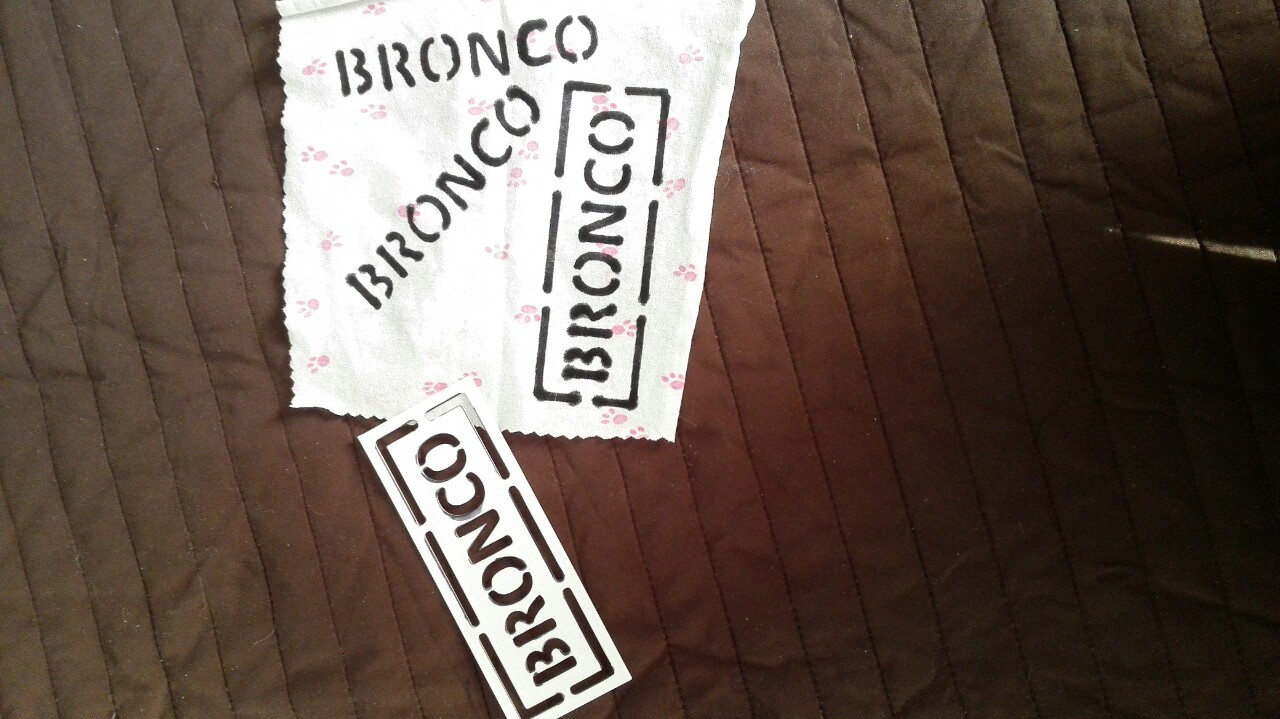

Пишут, лаковый маркер. Сохнет достаточно быстро, но на одной фотографии видно, что рисунок чуть смазался - это контактный провод нижнего положения отцепился и зацепил только что напечатанный контур. Пока станок допечатал логотип, все уже высохло. Пока принт свежий, рисунок хорошо корректируется спиртом. Через пару дней уже усилия нужно приложить, чтобы с рифленой поверхности рисунок удалить, но до конца он не удаляется.

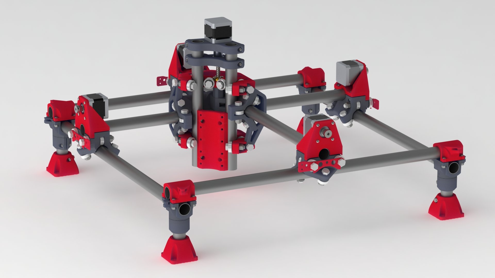

Да, нужно было сразу показать свой CNC, чтобы было понятно, почему я хотел выполнить работу на нем. Свой станок я давно не фотографировал, в стадии сборки он вряд ли кому будет интересен, но за основу был взят станок Райена
Удбен -хоть шпиндель, хоть экструдер, хоть лазерная головка, вот теперь и маркер
