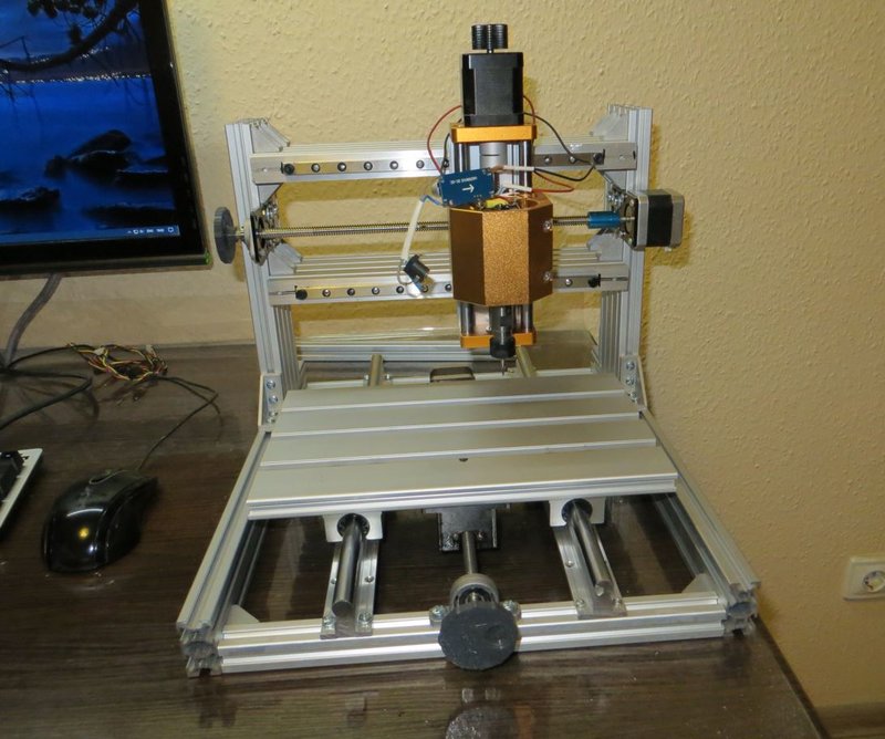

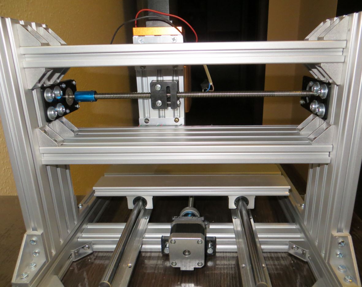

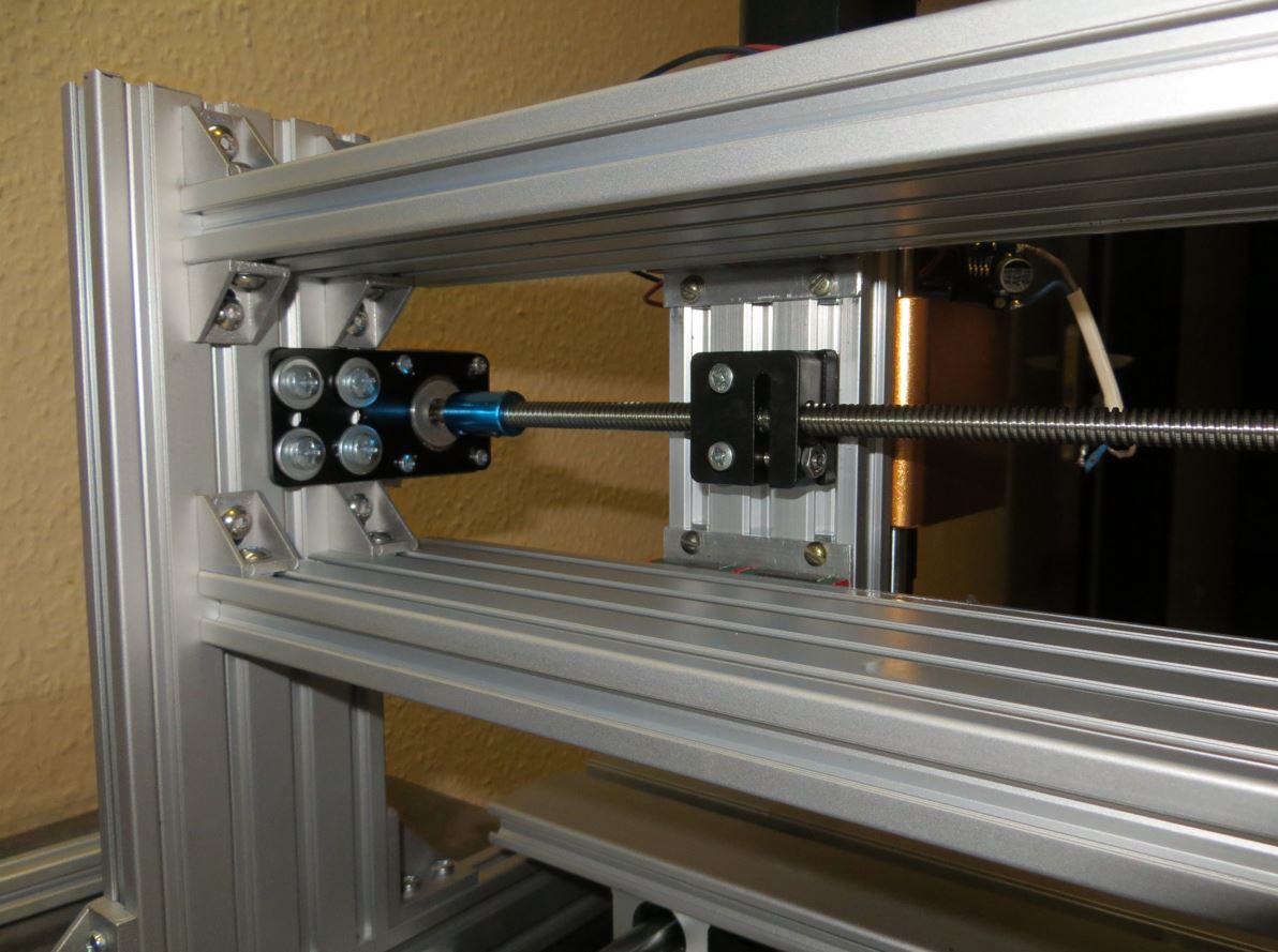

Решил переделать раму фрезера на более прочную -из стандартного станочного профиля.
Станочный профиль - это конструктор для взрослых.
Решил проект собрать из полностью готовых покупных деталей, чтобы по минимуму было самодельных элементов.
Тем более есть в интернет магазине "Все инструменты" стандартная нарезка профилей по размерам, чтобы скомплектоваться.

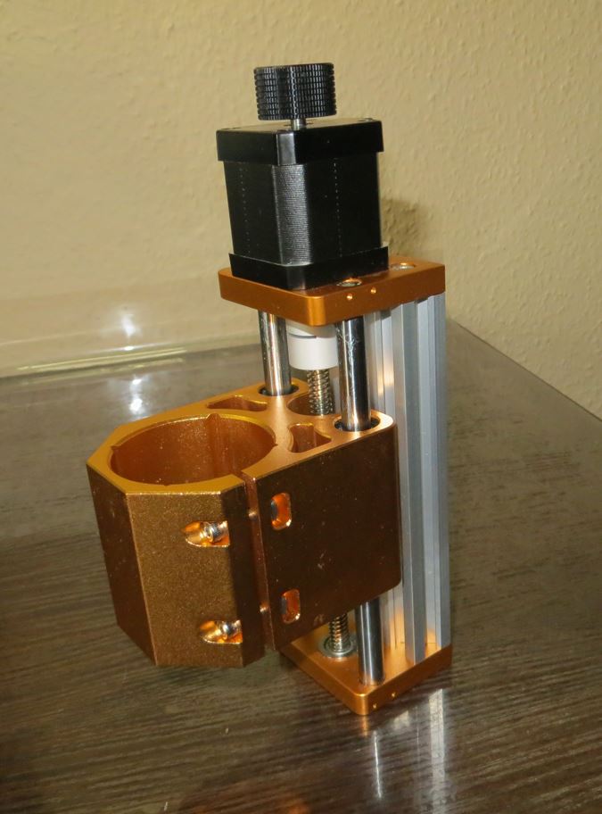

А проект начался с того, что мне подарили ОСЬ Z
Ось Z.JPG (68.54 КБ) 17215 просмотров

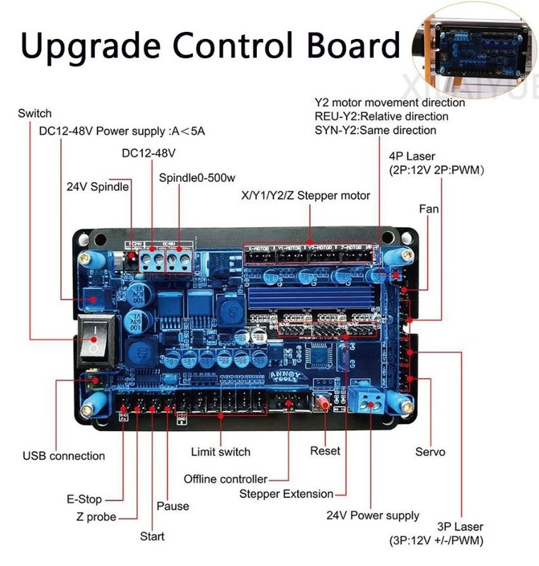

И GRBL контроллер от серийного станка CNC3018

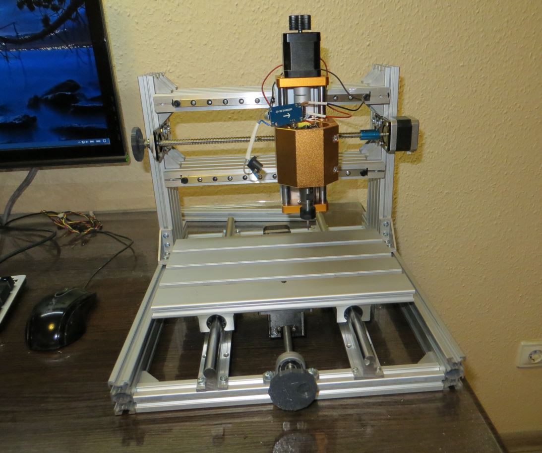

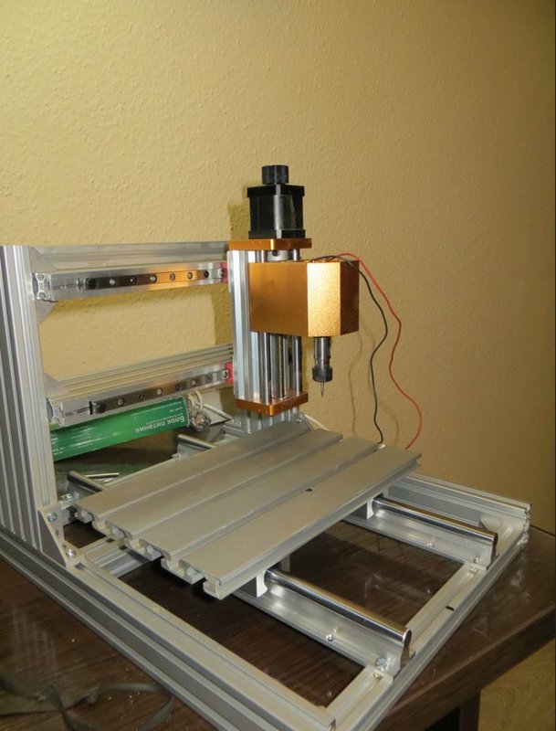

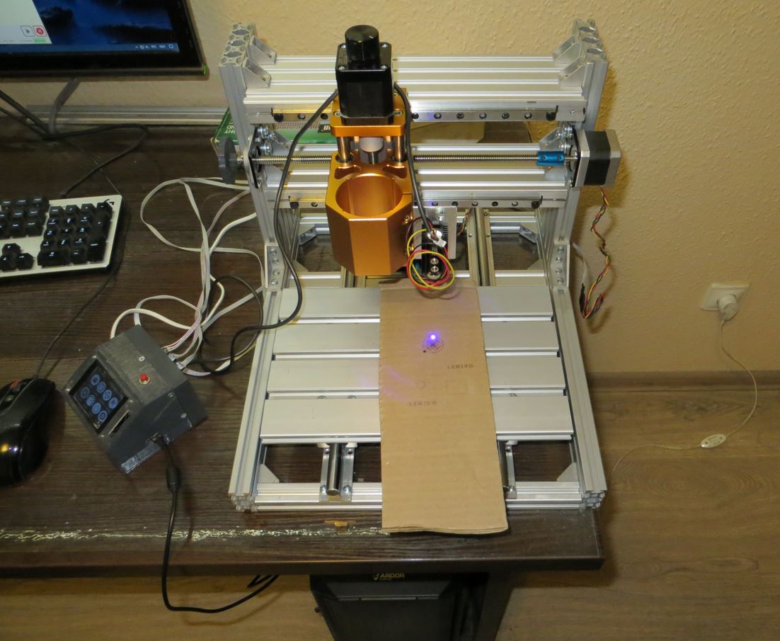

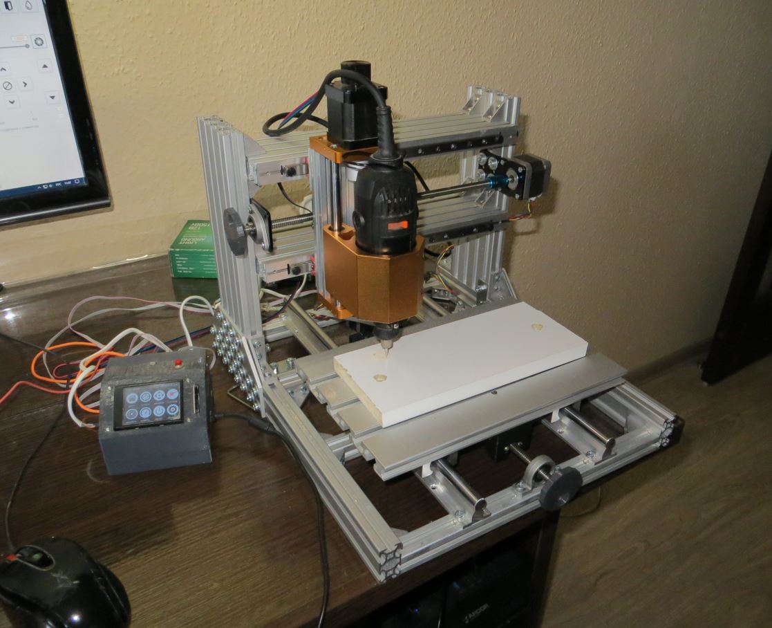

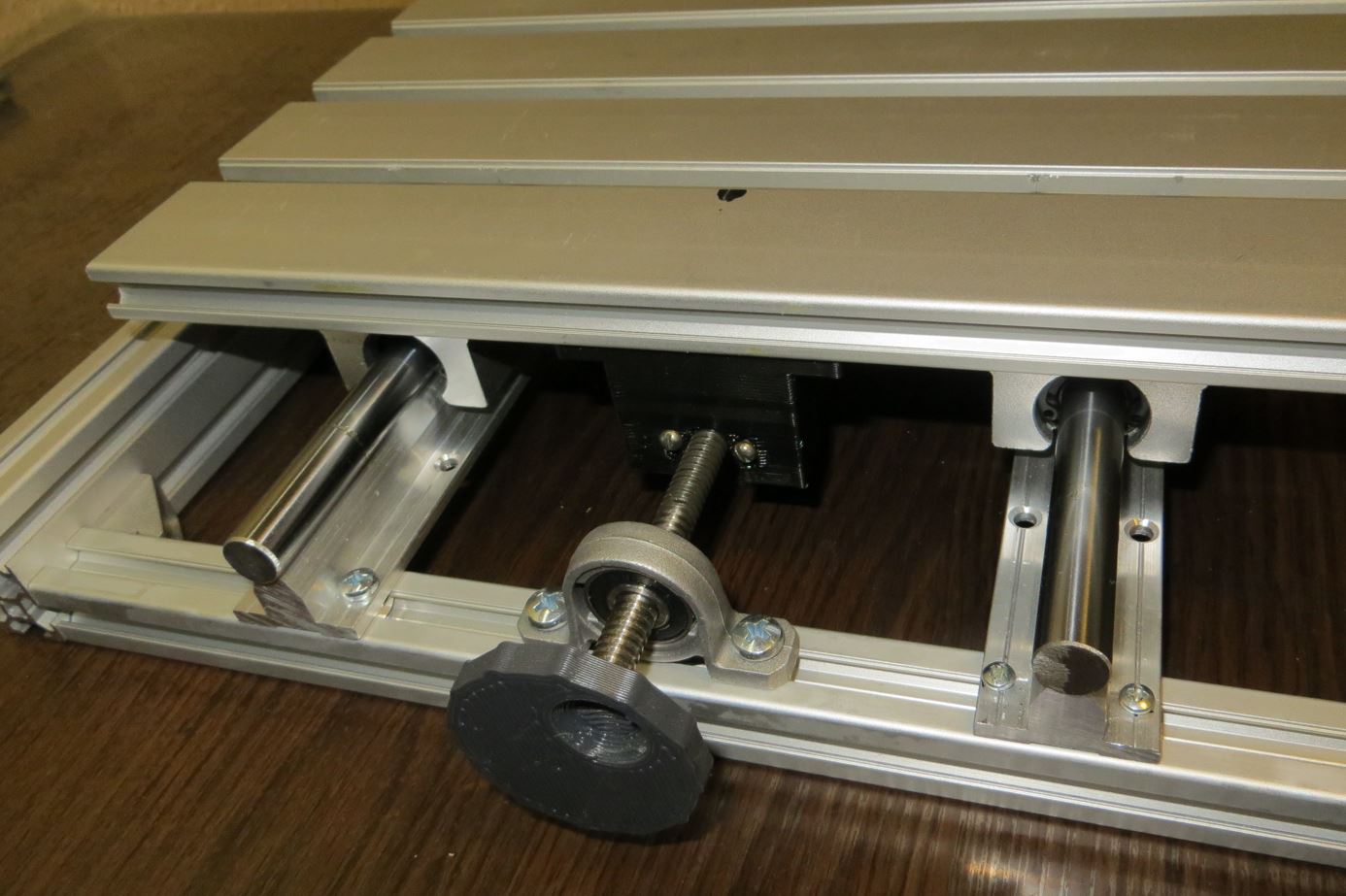

Как итог получилось такое.

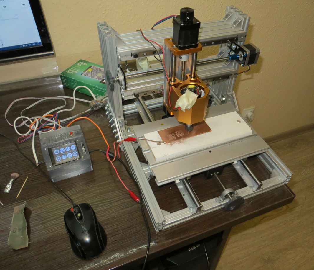

На текущий момент статус проекта - сборка и отладка - не всё купленное доехало до меня, не всё ещё установлено.
Но уже фрезерует. НА фото -контроллер от портального фрезера и в качестве шпинделя - бор машинка (дерево нормально фрезерует, а вот фольгированный гетинакс не может - так как у неё подшипник вала установлен в резиновую втулку и поэтому нет жёсткости).

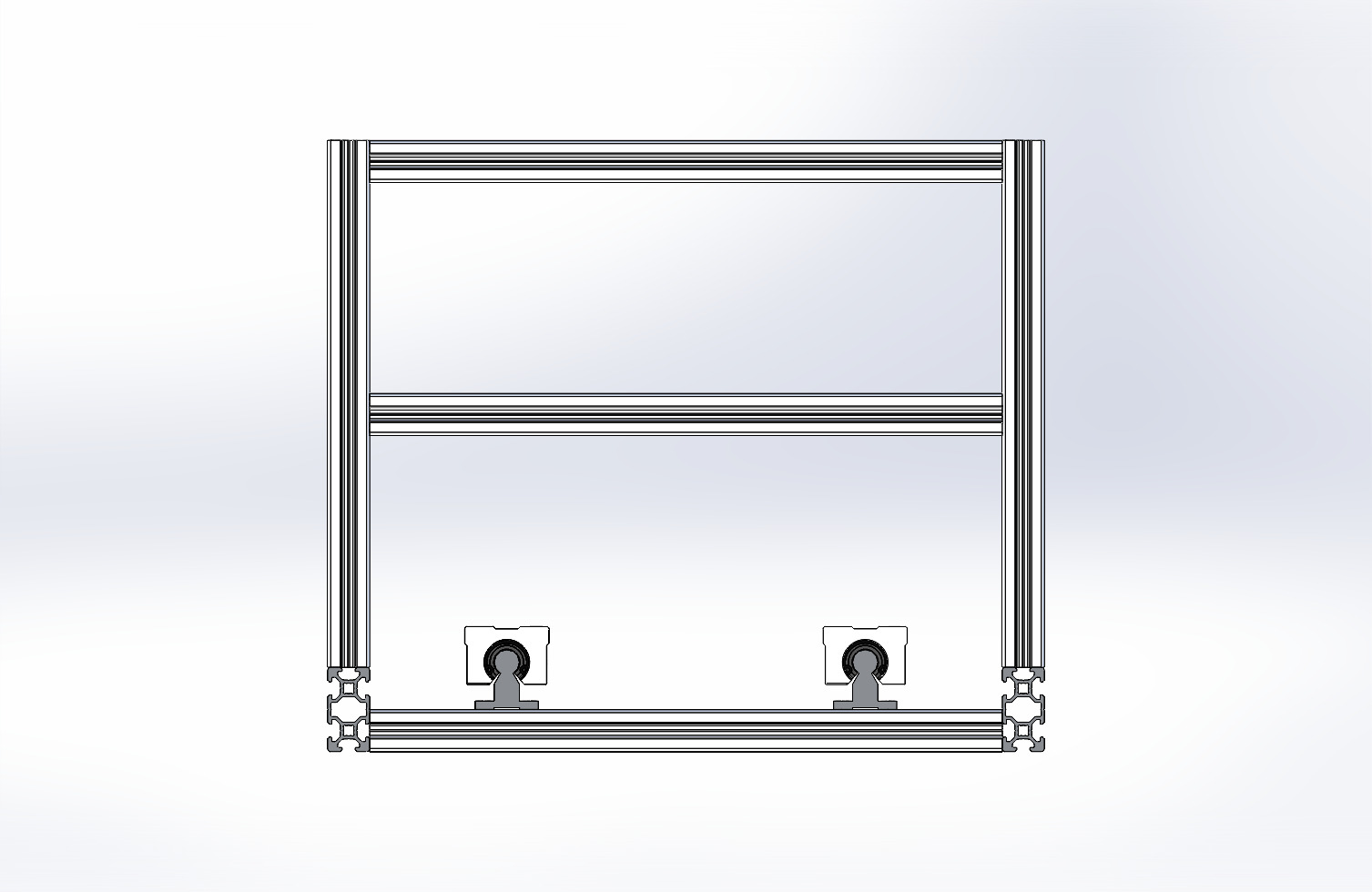

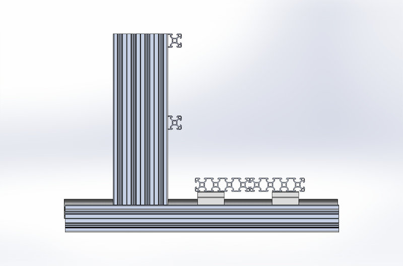

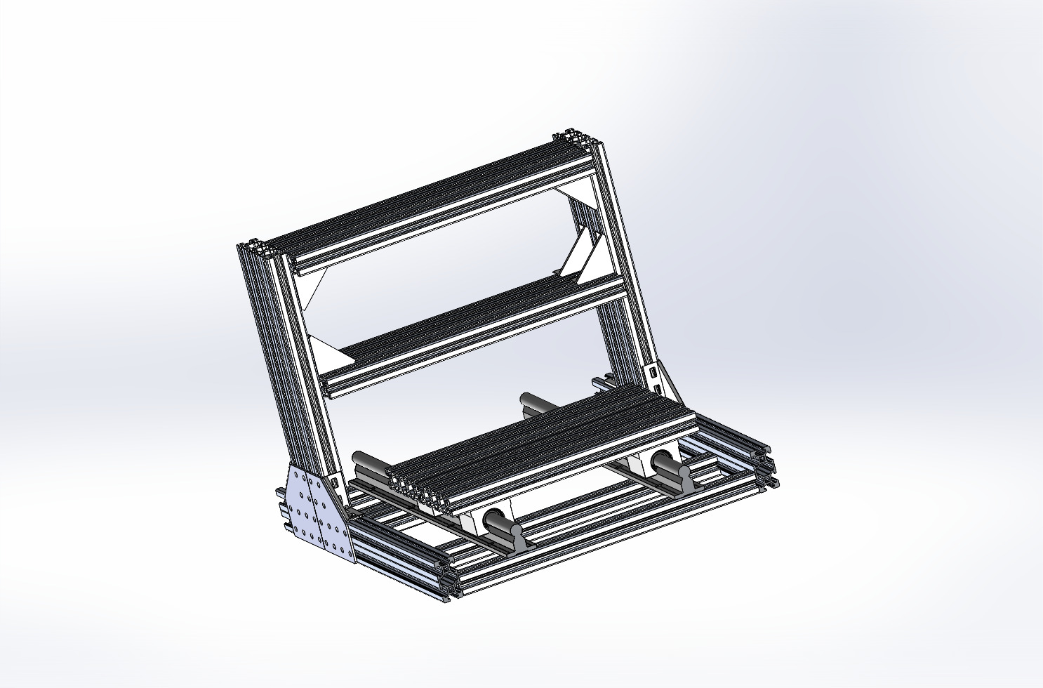

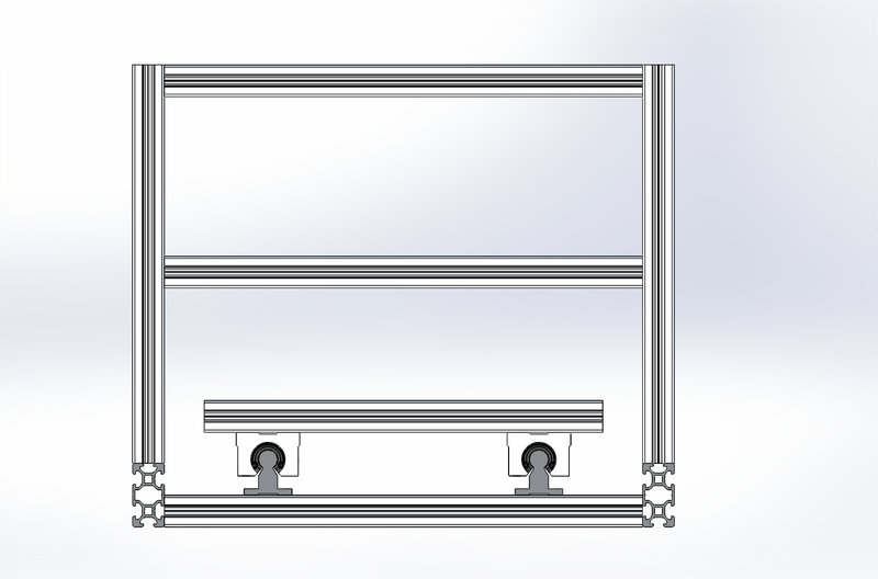

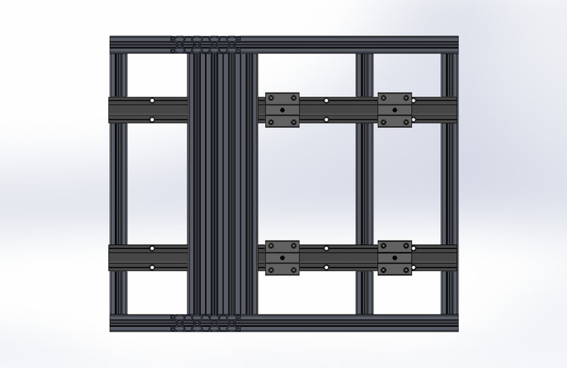

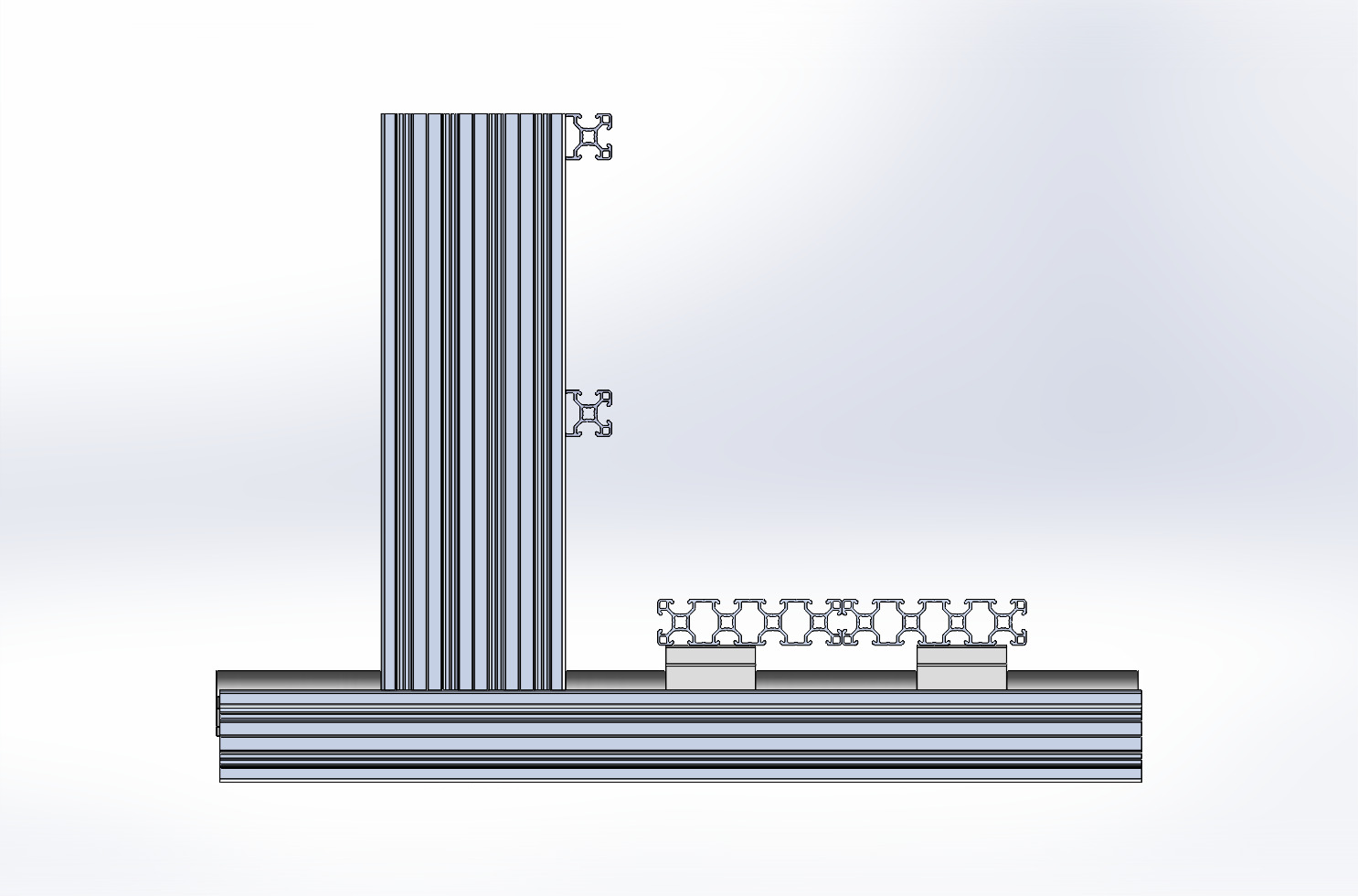

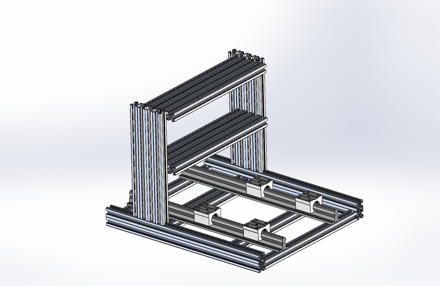

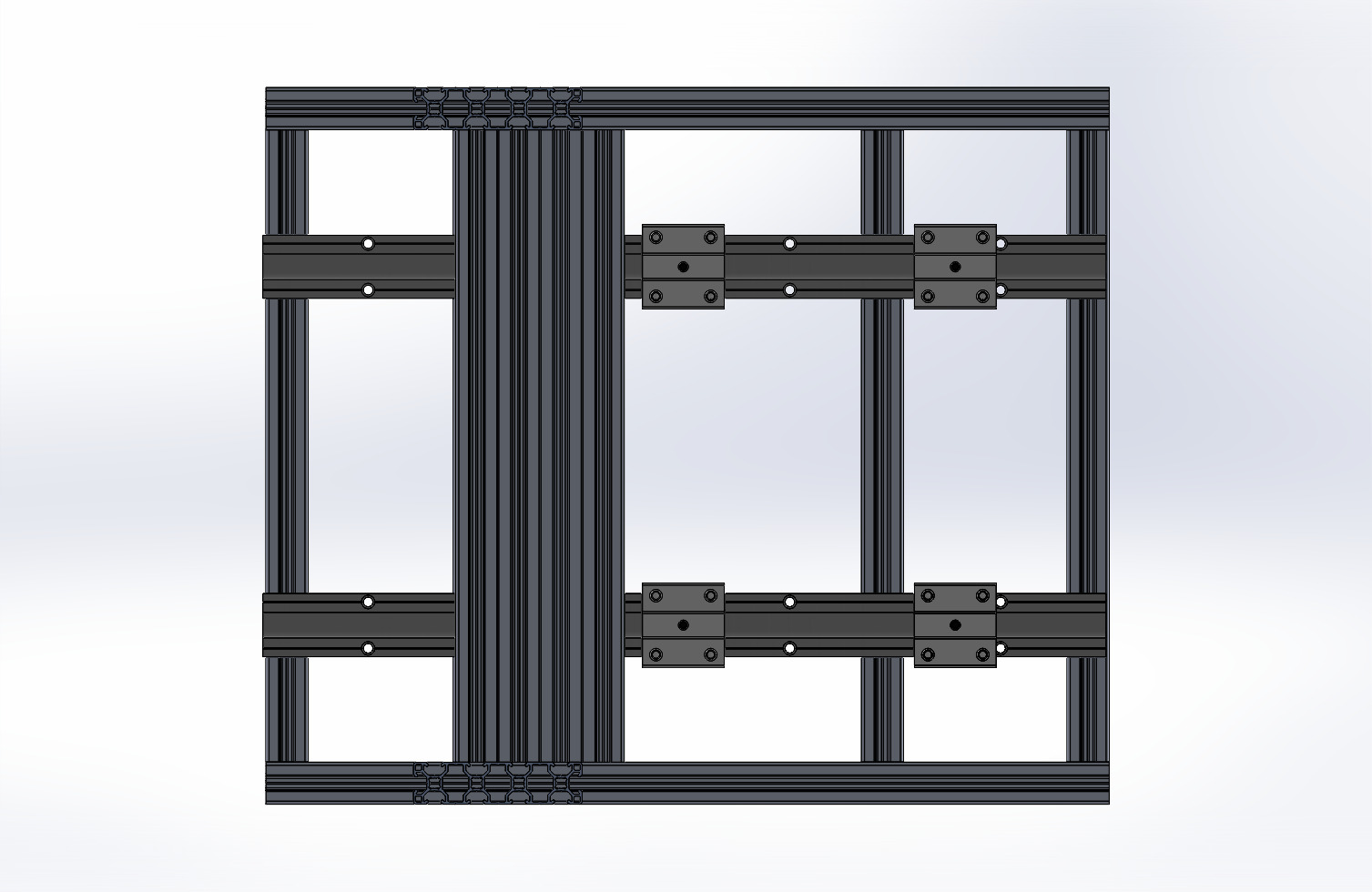

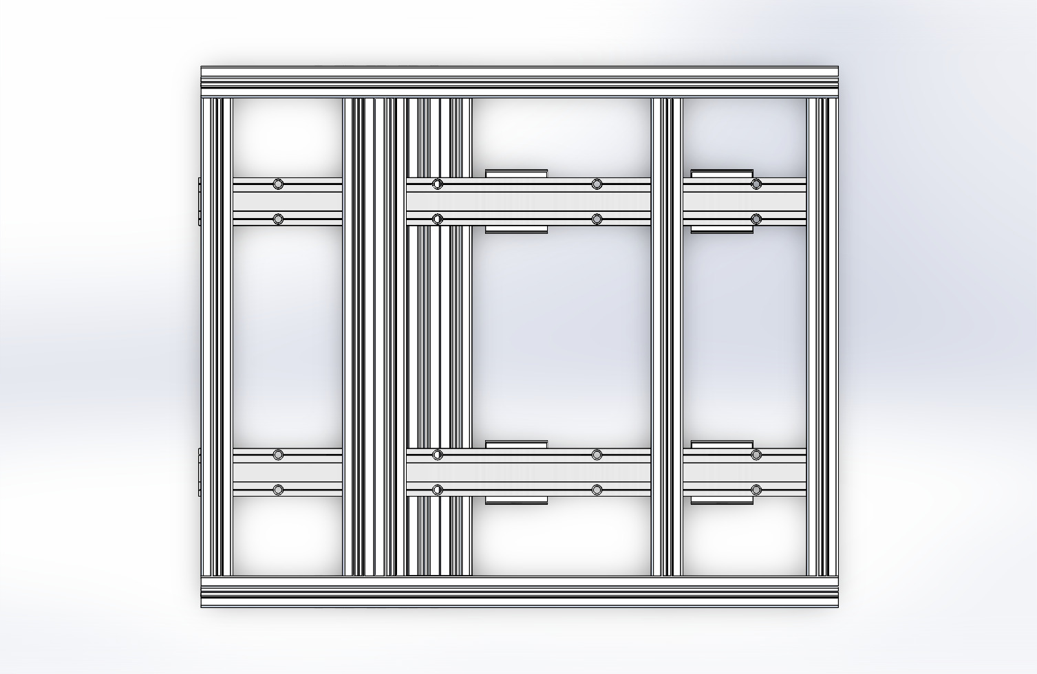

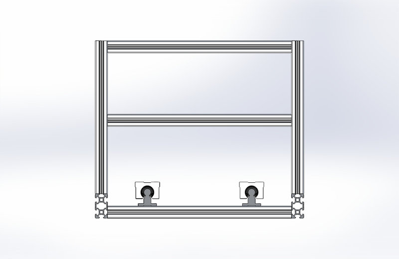

Сперва проект -нарисовал сборку в Солидворксе - все элементы накачал из интернета.
Так как в наличии много чего было от прошлых проектов рисовалось под имеющиеся комплектующие.

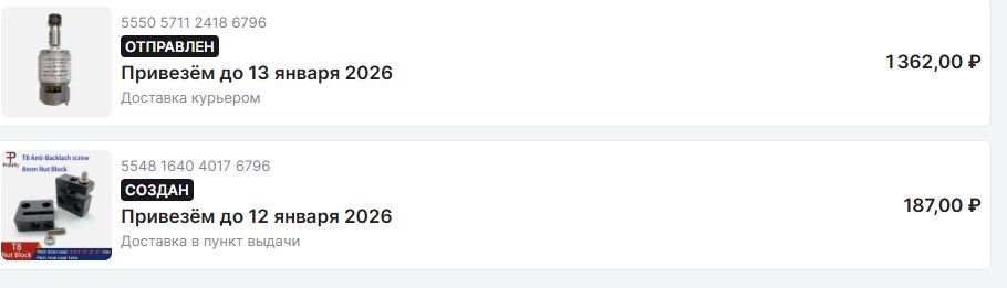

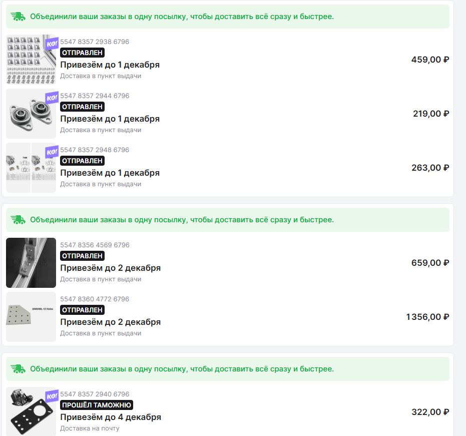

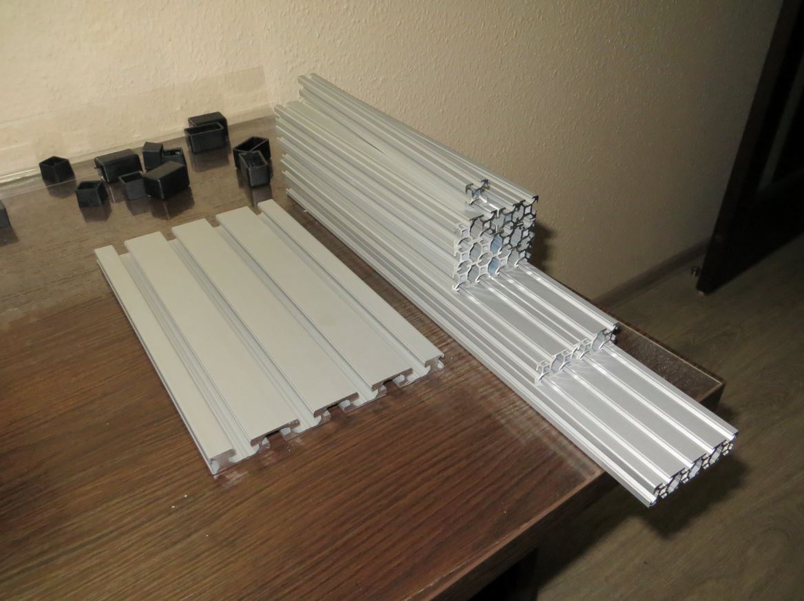

Покупка комплектующих
004 Фрезер 30x40 - станочный профиль 25 11 2025.JPG (75.02 КБ) 17215 просмотров
004-1 Фрезер 30x40 - станочный профиль 25 11 2025.JPG (74.04 КБ) 17215 просмотров
004-2 Фрезер 30x40 - станочный профиль 25 11 2025.JPG (47.01 КБ) 17215 просмотров
004-3 Фрезер 30x40 - станочный профиль 25 11 2025.JPG (62.95 КБ) 17215 просмотров
004-4 Фрезер 30x40 25 12 2025.JPG (24.24 КБ) 17215 просмотров
004-5 Фрезер 30x40 25 12 2025.JPG (55.75 КБ) 17215 просмотров
006 Фрезер 30x40 - станочный профиль 25 11 2025.JPG (52.56 КБ) 17215 просмотров

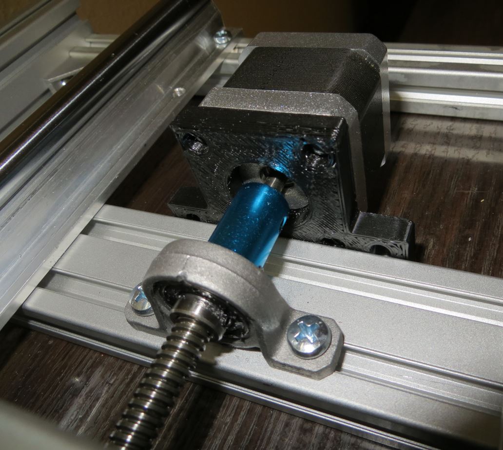

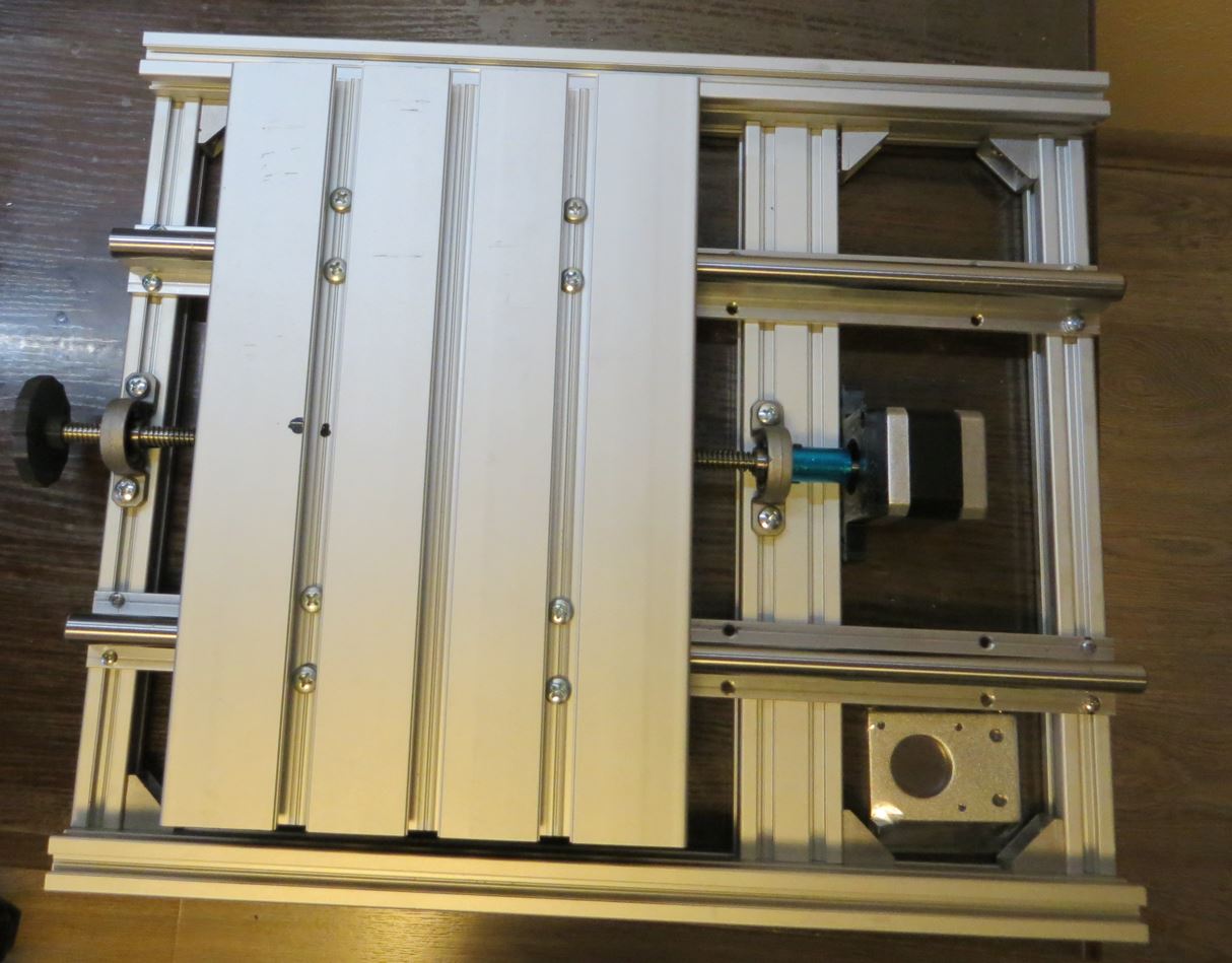

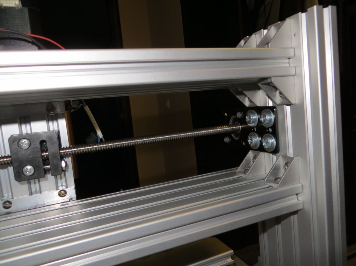

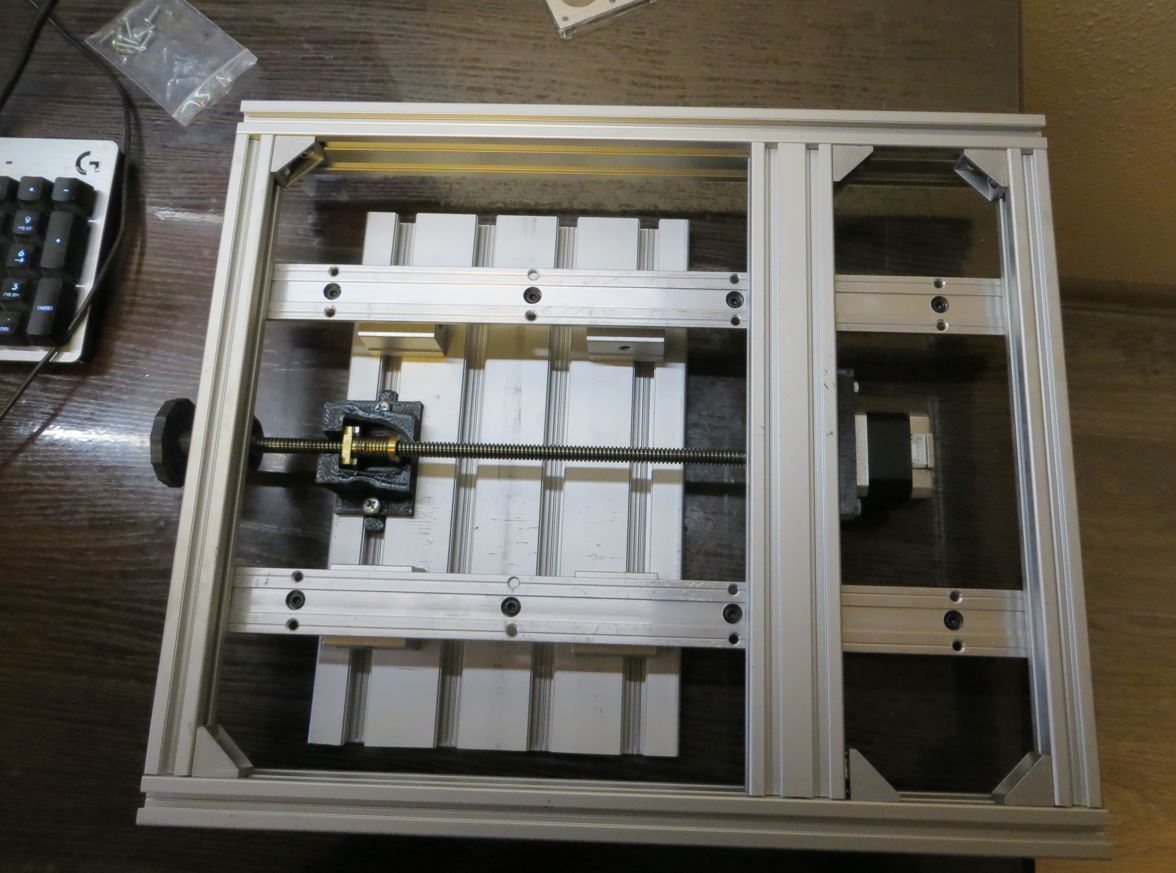

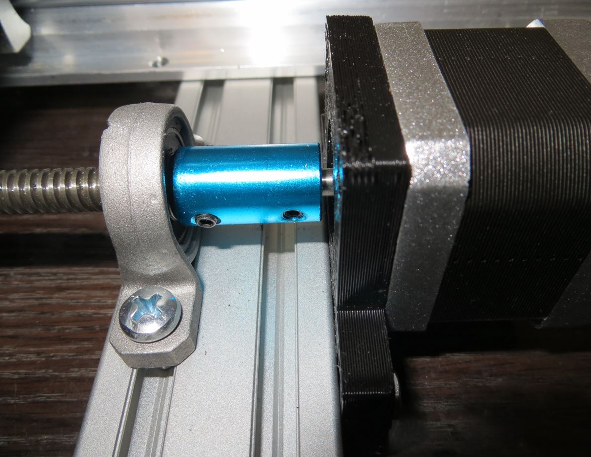

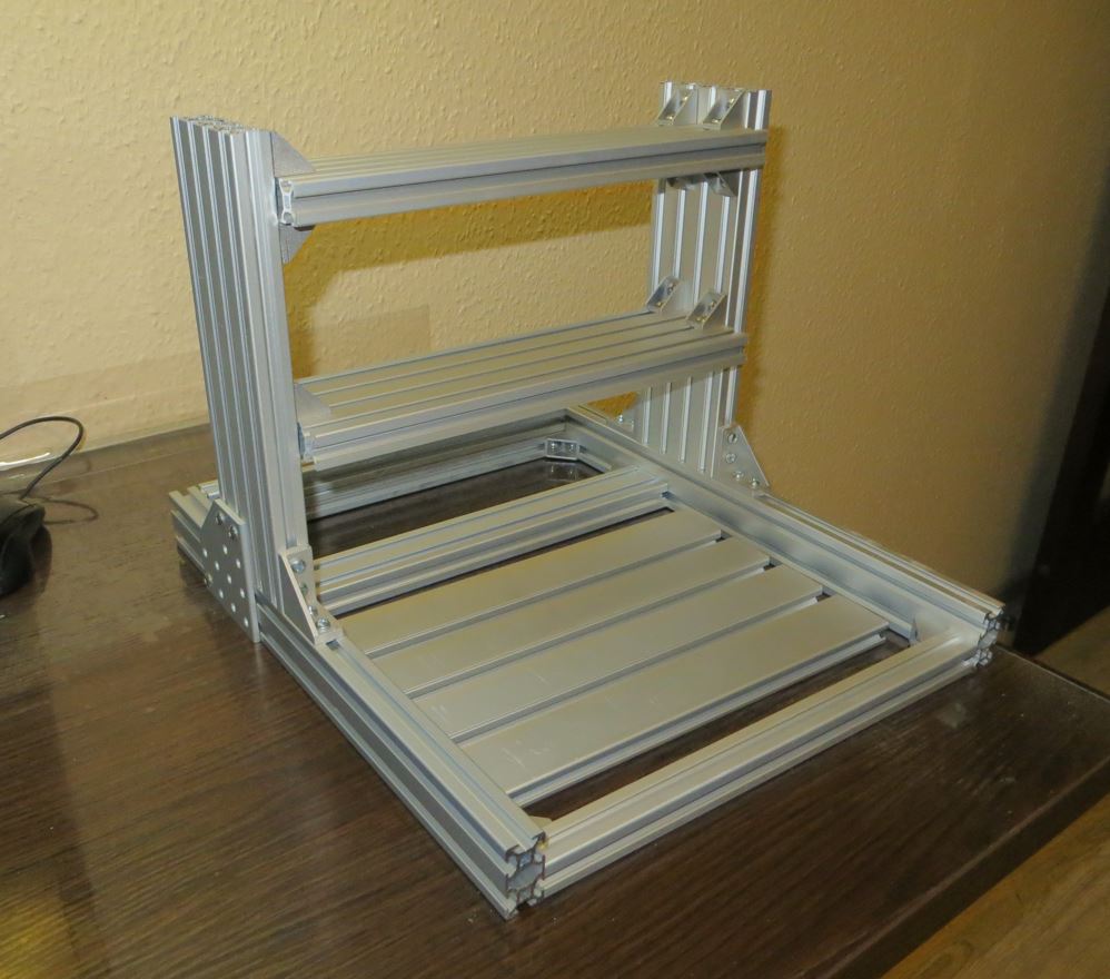

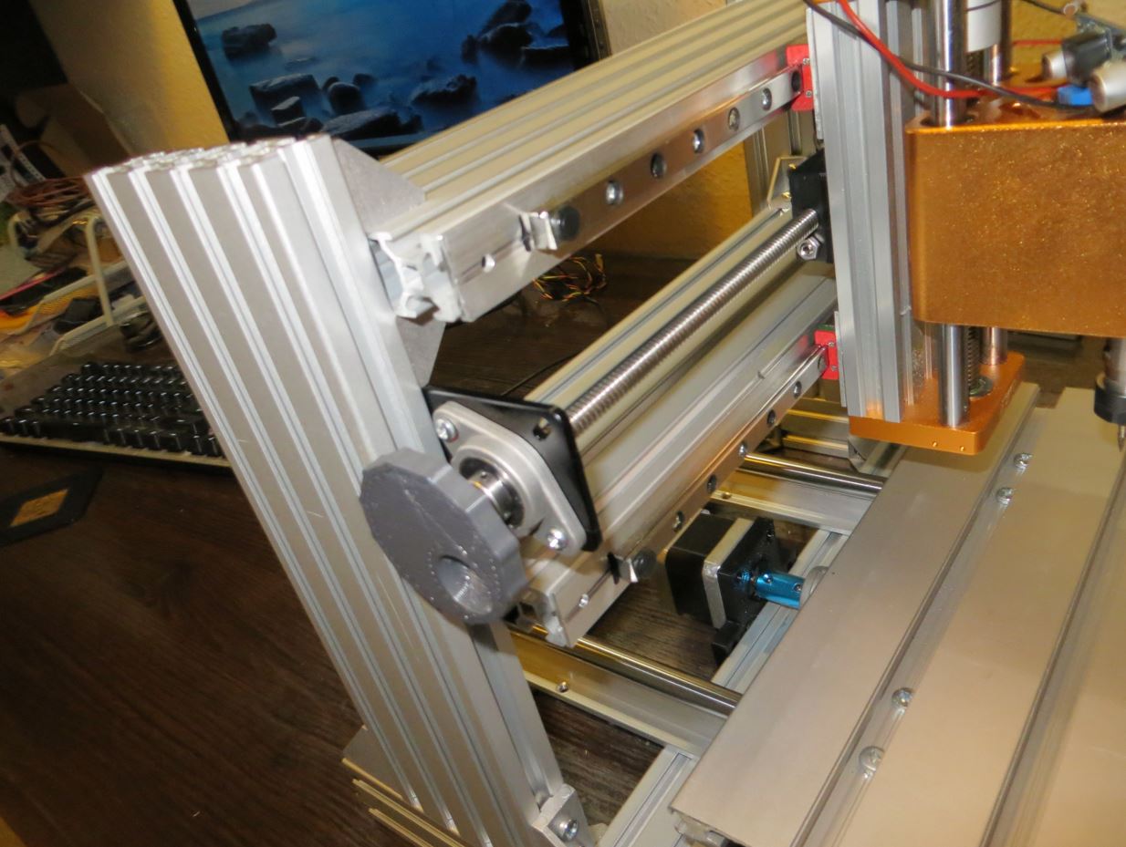

Сборка
032 Фрезер 30x40 - станочный профиль 20 12 2025.JPG (82.14 КБ) 17215 просмотров

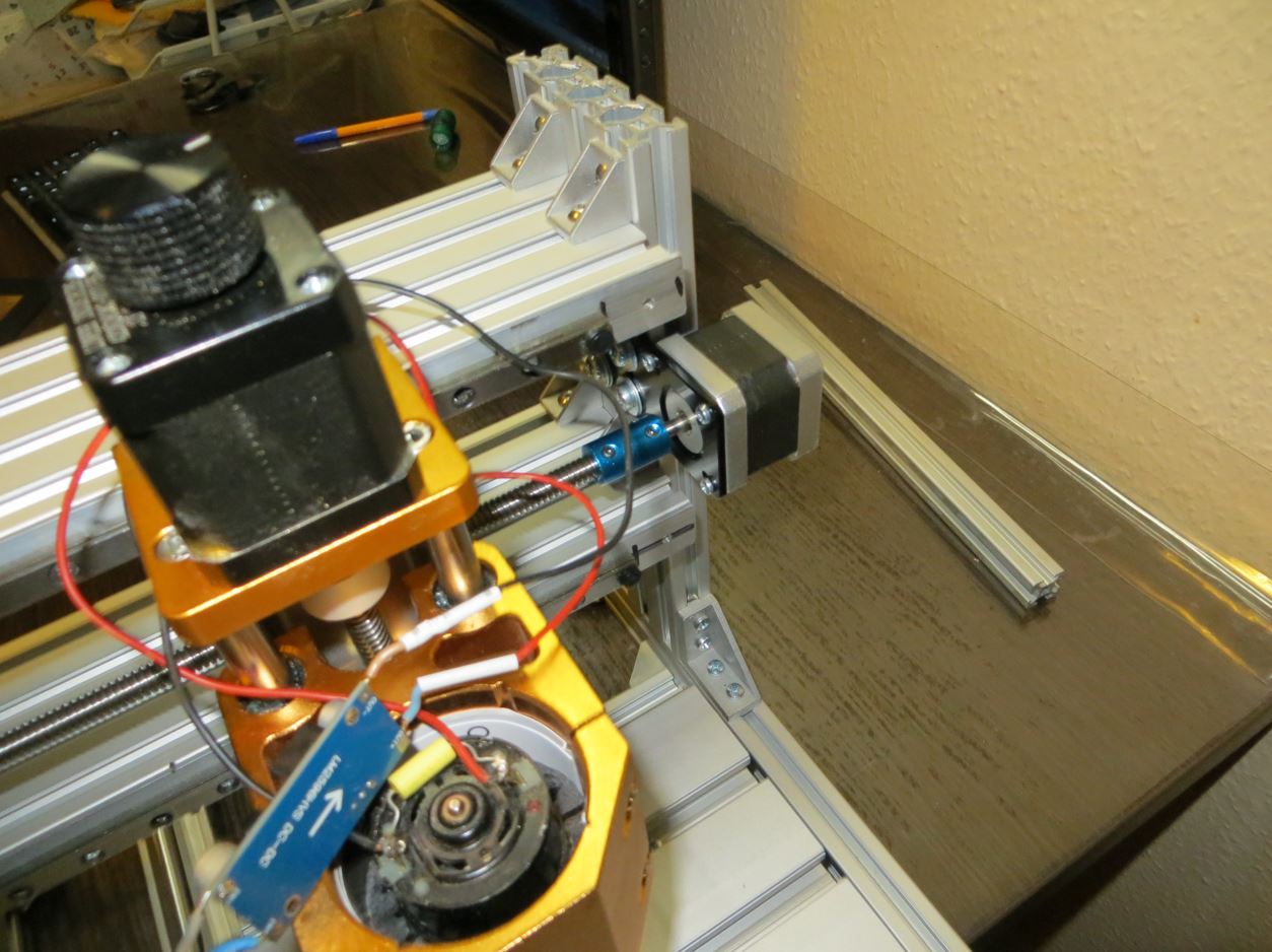

Всё уже работает но есть недочёты, которые надо устранить.

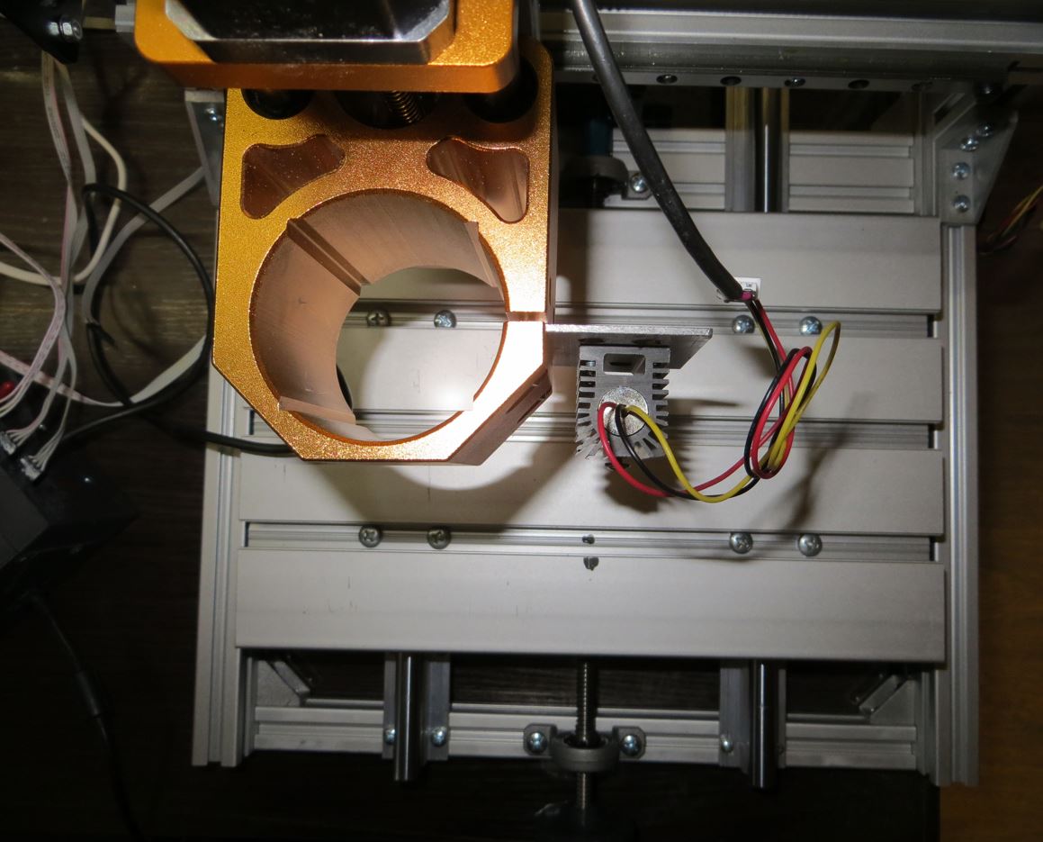

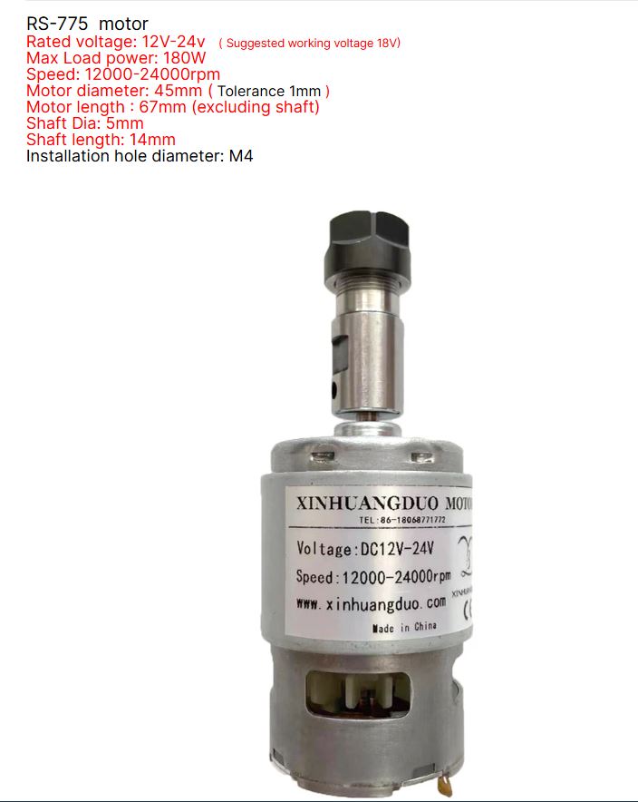

Новый шпиндель до меня не доехал - 200 ватт 24 вольта 24 000 оборотов с цангой ER11.
Пока стоит маломощный моторчик на 50 ватт 12 вольт 6000 оборотов - поэтому , фрезеровка фольгированного материала - имеет неровный рез .
Далее нужно новый контроллер установить и перейти с блока питания 12 вольт на блок питания 24 вольта.
Установить на раму новый контроллер и блок питания.

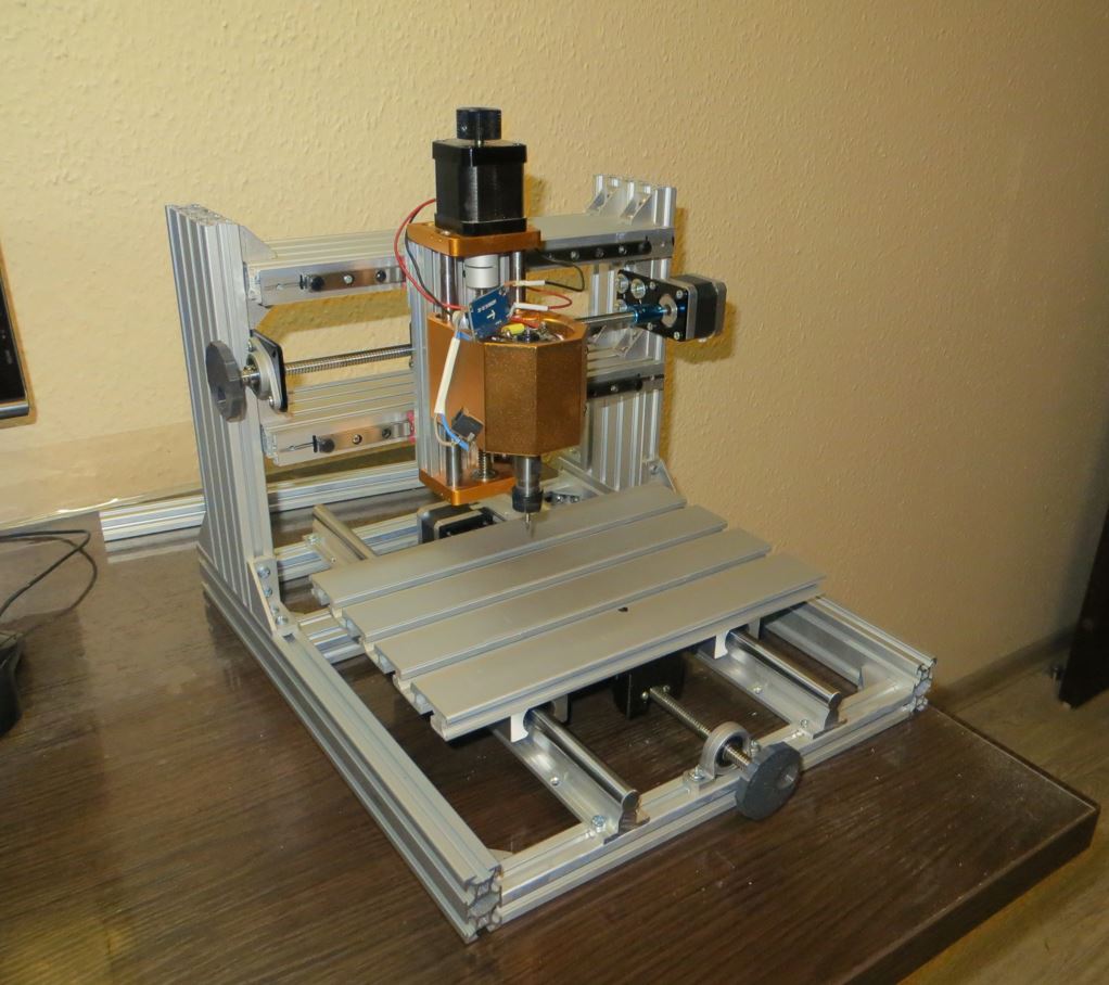

Зона фрезеровки фрезера - 210 мм на 180 мм, высота 50 мм, но может быть расширена. Рама 300 мм на 40 мм.... Тип - с подвижным столом - "Дрыгостол". Увеличивать размеры смысла нет - время фрезеровки плат - несколько часов для максимального размера..... Маленькую плату около часа фрезерует.

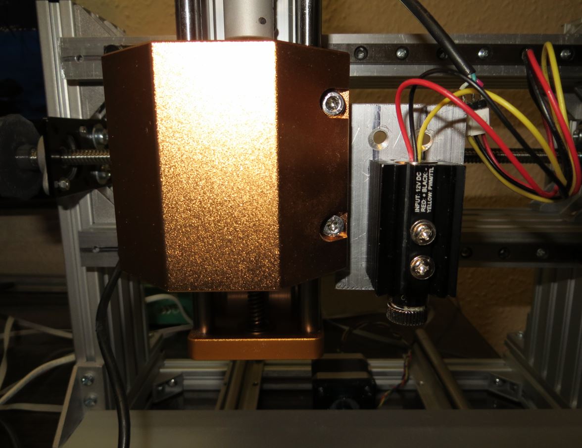

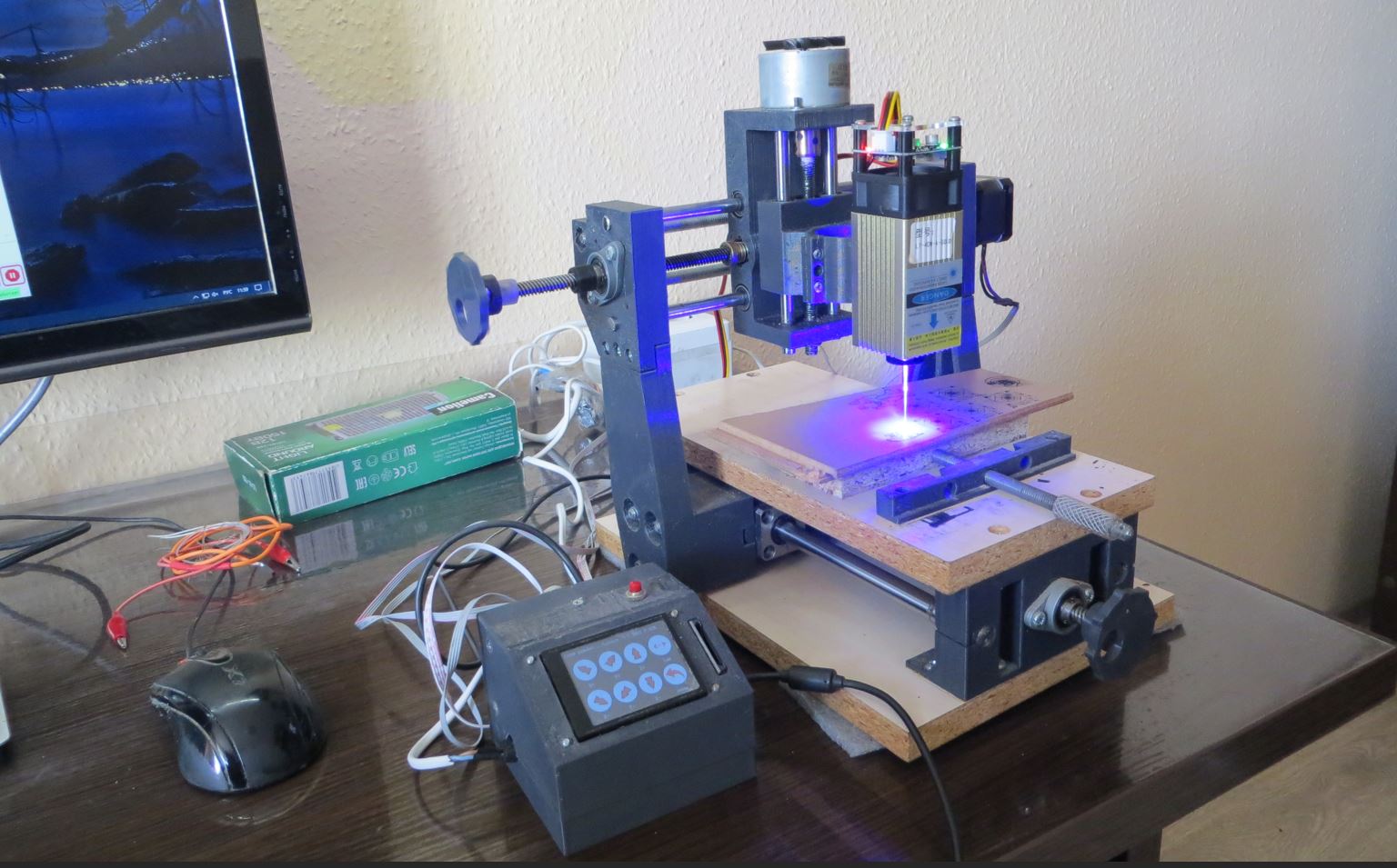

А портальный фрезер полностью тогда встанет под технологию выжигания краски лазером на фольгированном гетинаксе....

Непрочитанное сообщение Vikent » 12 янв 2026, 16:18
09 янв 2026, 04:44

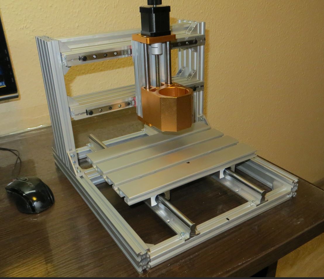

Только для плат самоделка предназначается? Или есть намерение попробовать погрызть алюминий? Рама-то неплохая получилась, а кронштейны для алюмишки не слабоваты будут?
047 Фрезер 30x40 - станочный профиль 31 12 2025.JPG (131.23 КБ) 17068 просмотров

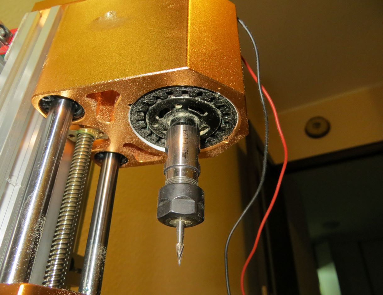

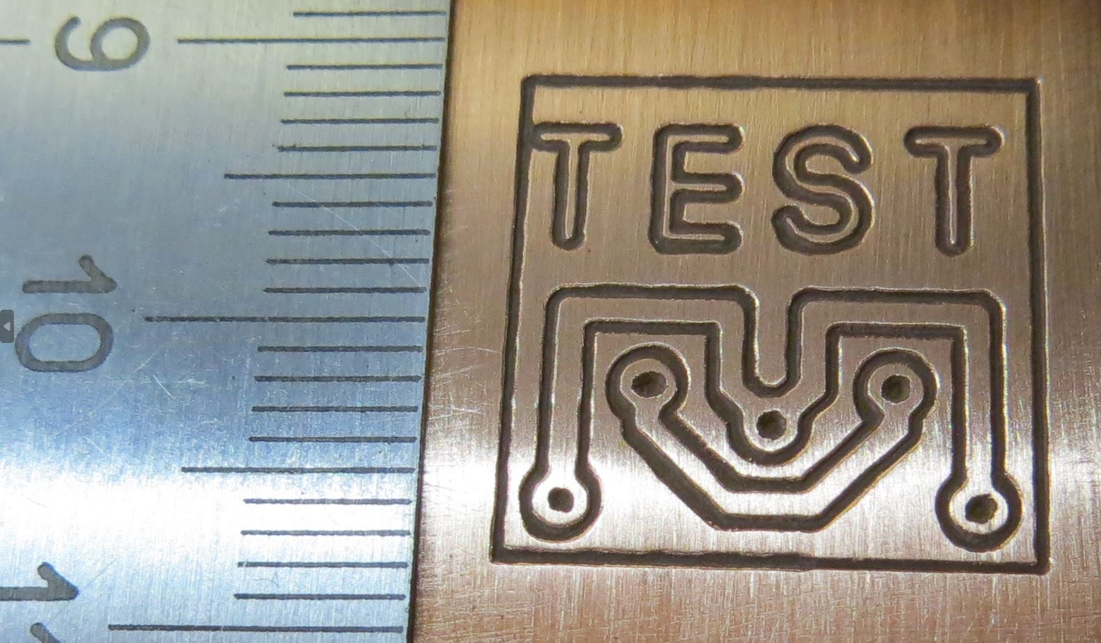

Оказалось два шпинделя приведённых выше не позволяют фрезеровать платы - у маленького черного моторчика изношены бронзо графитные подшипники скольжения на валу и есть люфт. А у фрезера в пластиковом корпусе подшипник на валу стоит в резиновой прокладке - поэтому тоже точность с ним получить трудно.
Но приехал новый шпиндель и с ним фрезеровка плат стала получаться хорошо.
Решение по электронике
Блок питания 24 вольта 8 А. И фильтр питания на синфазном дросселе.
Для старта шпинделя пришлось править программный код постпроцессора - сперва шпиндель раскручивать до 3 000 оборотов в минуту и черерез паузу в 30 секунд раскручивать на полные обороты (китайцы пишут 20 000 оборотов - но я не измерял). Без изменения постпроцессора при старте шпинделя блок питания уходил в защиту и всё слетало и исполнение программы фрезеровки не стартавало.

Плата управления на STM32. Подключение к компьютеру по USB кабелю. В комплекте есть пульт управления с экраном кнопками и CD кард ридером. Но одновременно с подключением к компьютеру такой пульт использовать нельзя - либо управление по USB кабелю с компьютера, либо управление с пульта с CD карты. Поэтому хоть пульт и был в комплекте - он не подключен.

И фрезеровка стала получаться хорошо . С использованием карты высот -глубина съёма фольги 0,03 мм. Трехгранная фреза гравёр 0,2мм 15 градусов.
На верхнем фото оранжевый провод с крокодилами - провод для подключения к фольгированному гетинаксу и к фрезе. Это щуп для создания карты высот. Без неё правильная фрезеровка печатных плат не получается.
