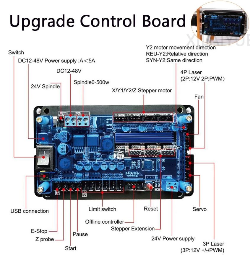

И GRBL контроллер от серийного станка CNC3018

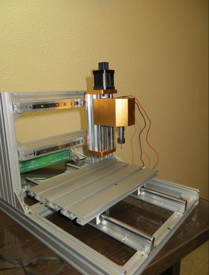

Как итог получилось такое.
На текущий момент статус проекта - сборка и отладка - не всё купленное доехало до меня, не всё ещё установлено.
Но уже фрезерует. НА фото -контроллер от портального фрезера и в качестве шпинделя - бор машинка (дерево нормально фрезерует, а вот фольгированный гетинакс не может - так как у неё подшипник вала установлен в резиновую втулку и поэтому нет жёсткости).

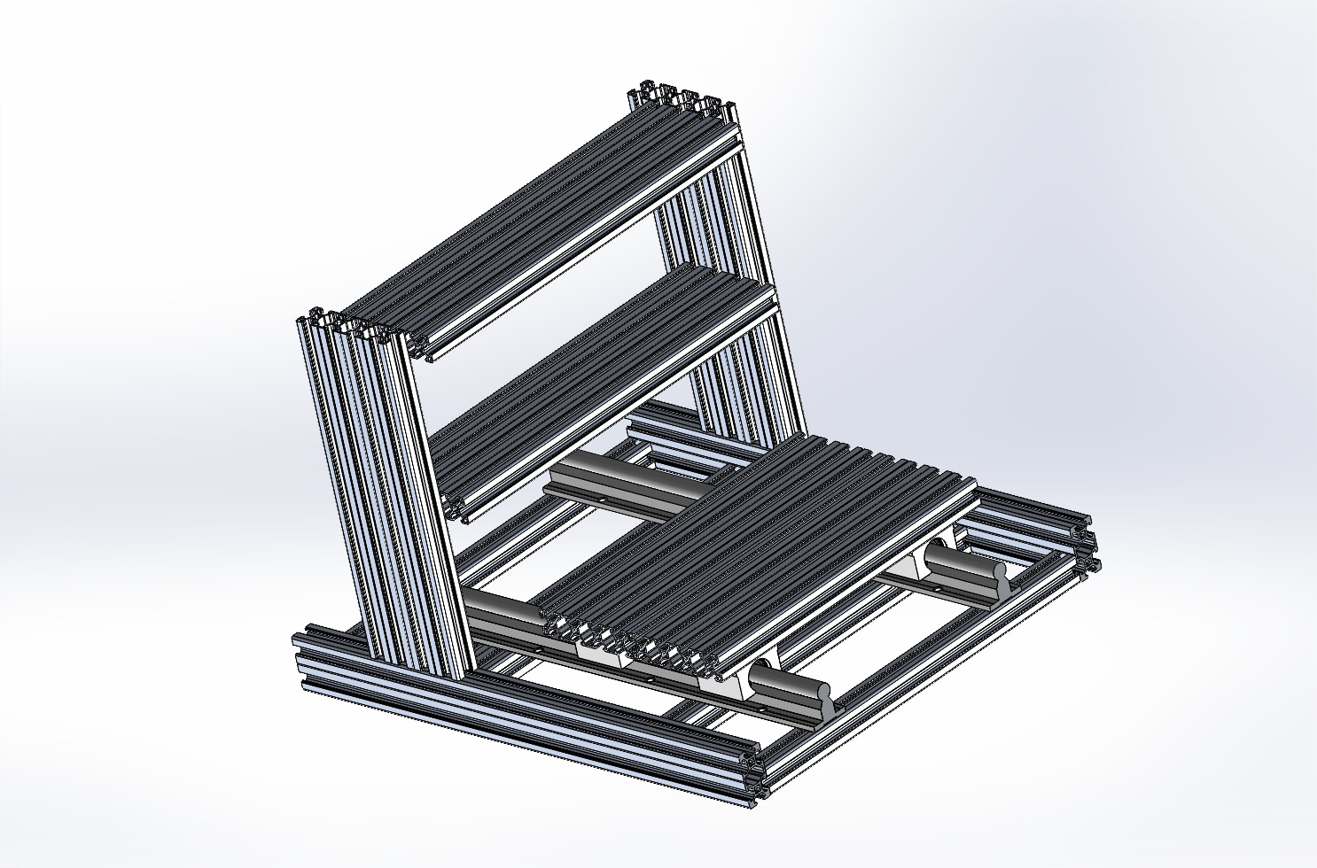

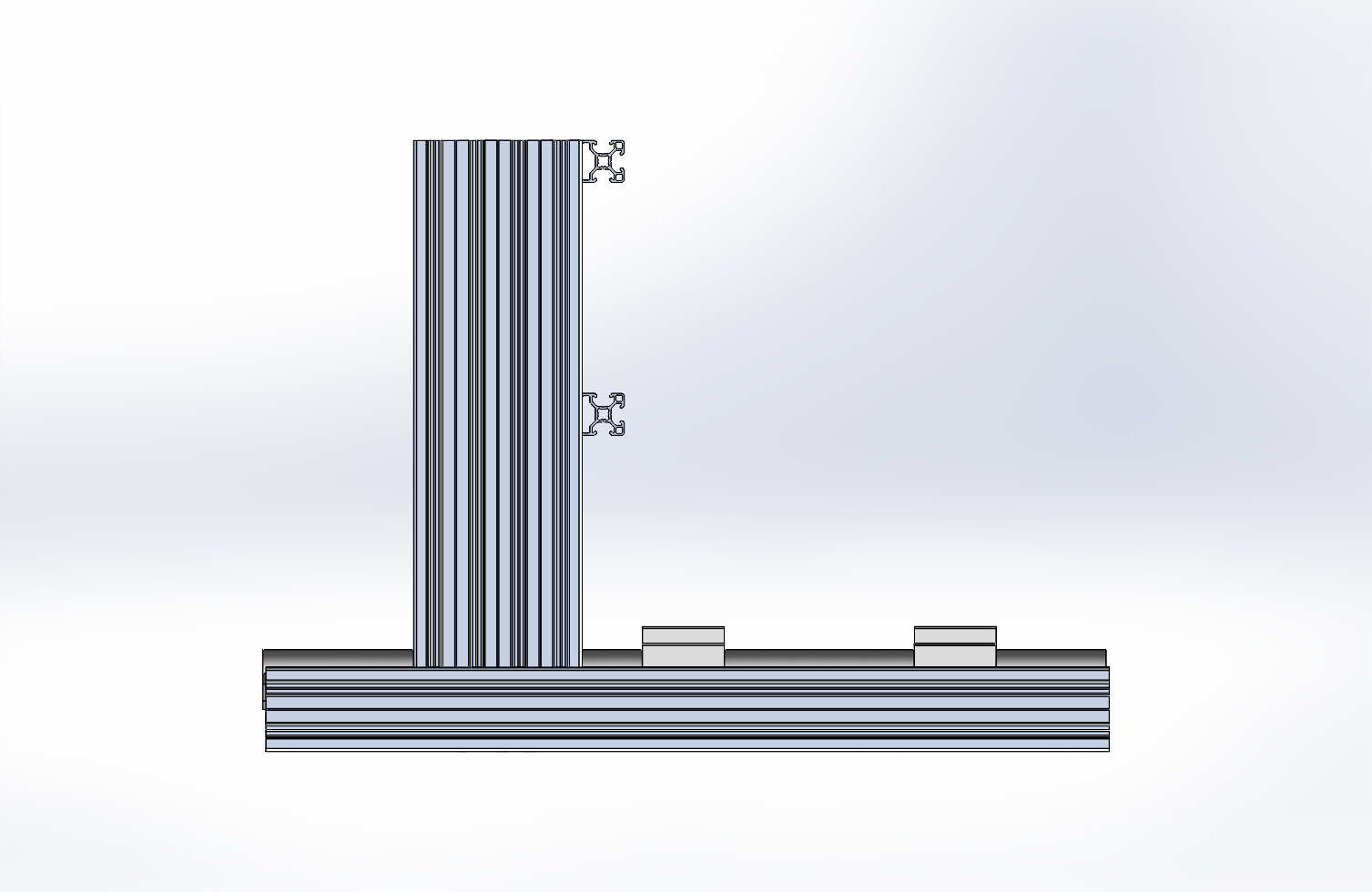

Сперва проект -нарисовал сборку в Солидворксе - все элементы накачал из интернета.

Так как в наличии много чего было от прошлых проектов рисовалось под имеющиеся комплектующие.

Только для плат самоделка предназначается? Или есть намерение попробовать погрызть алюминий? Рама-то неплохая получилась, а кронштейны для алюмишки не слабоваты будут?

Плата управления на STM32. Подключение к компьютеру по USB кабелю. В комплекте есть пульт управления с экраном кнопками и CD кард ридером. Но одновременно с подключением к компьютеру такой пульт использовать нельзя - либо управление по USB кабелю с компьютера, либо управление с пульта с CD карты. Поэтому хоть пульт и был в комплекте - он не подключен.
