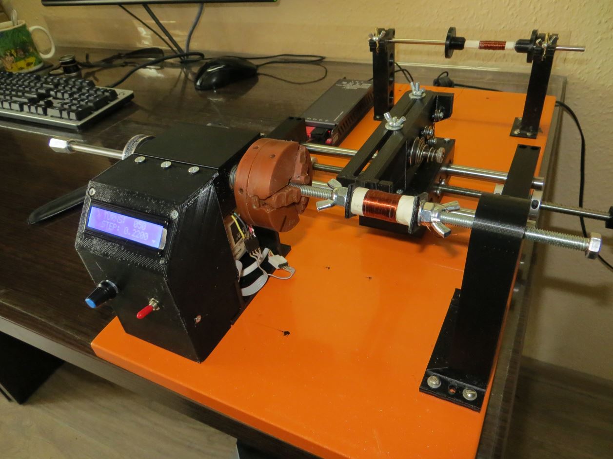

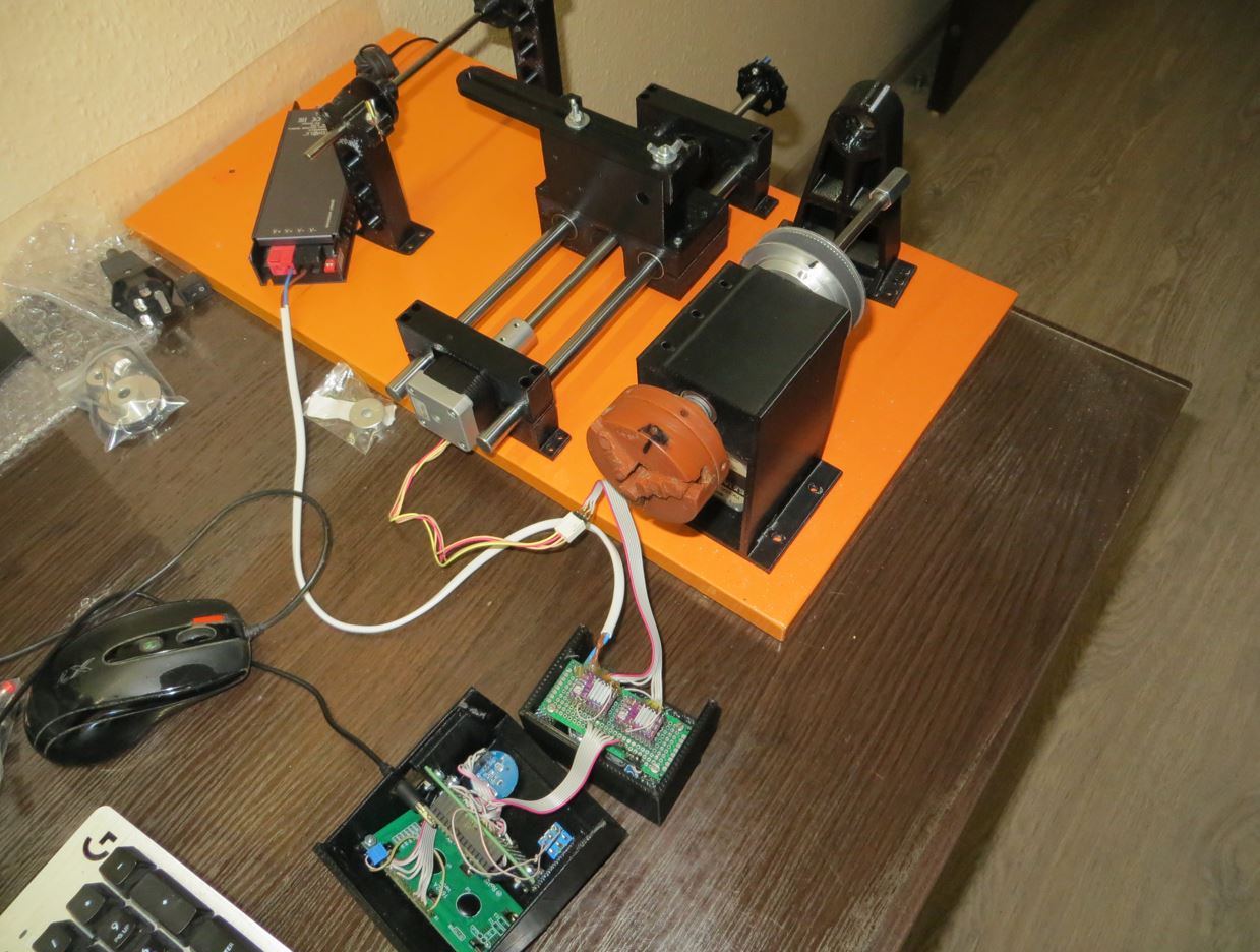

Я в 2017г собирал намоточный станочек. Выкладывал на сайте http://horizontautomatics.ru/forum/view ... f=12&t=150
Может какой из узлов пригодится. Видео работы на 5 странице.

Хорошая конструкция.......
Но вопрос в целесообразности такой конструкции..... Одно дело постоянно мотать трансформаторы - другое дело намотать пару для себя и на этом завершить это дело.
С другой стороны самоделкам все равно не тягаться с промышленными установками.....
Разбирал тут зеленые трансформаторы ТАН - катушки намотаны просто очень качественно -рядная укладка и каждый слой проложен трансформаторной бумагой, а вот с сердечниками какое то непотребство - витые сердечники просто разваливаются - подковы имеют разную толщину и набор расслаивается, торцы - не подогнаны друг к другу. Но всё залито мастикой и не видно, а начинаешь разбирать и видишь весь этот пофигизм при сборке . Хотя трансформатор вроде отработал 50-30 лет по основному назначению и не сгорел и даже не загудел. С другой стороны - (не зелёные трансформаторы) - имеют прекрасное железо и хорошую сборку, но халатное качество при намотке катушек и часто, просто в навали без пропитки.

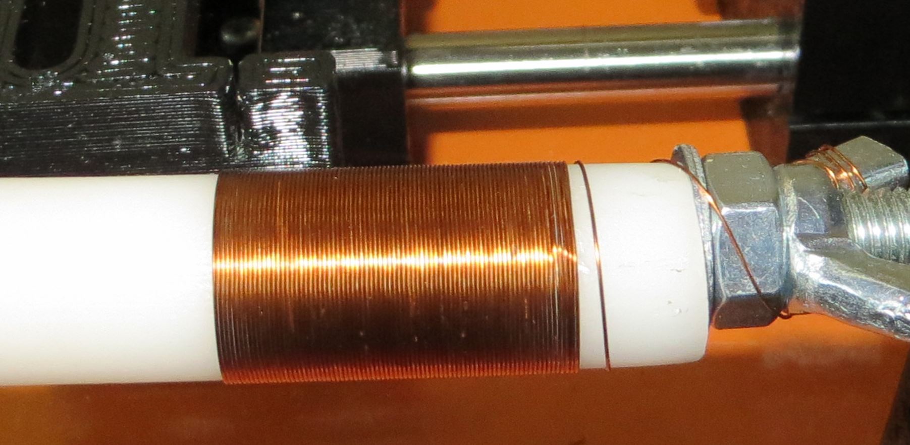

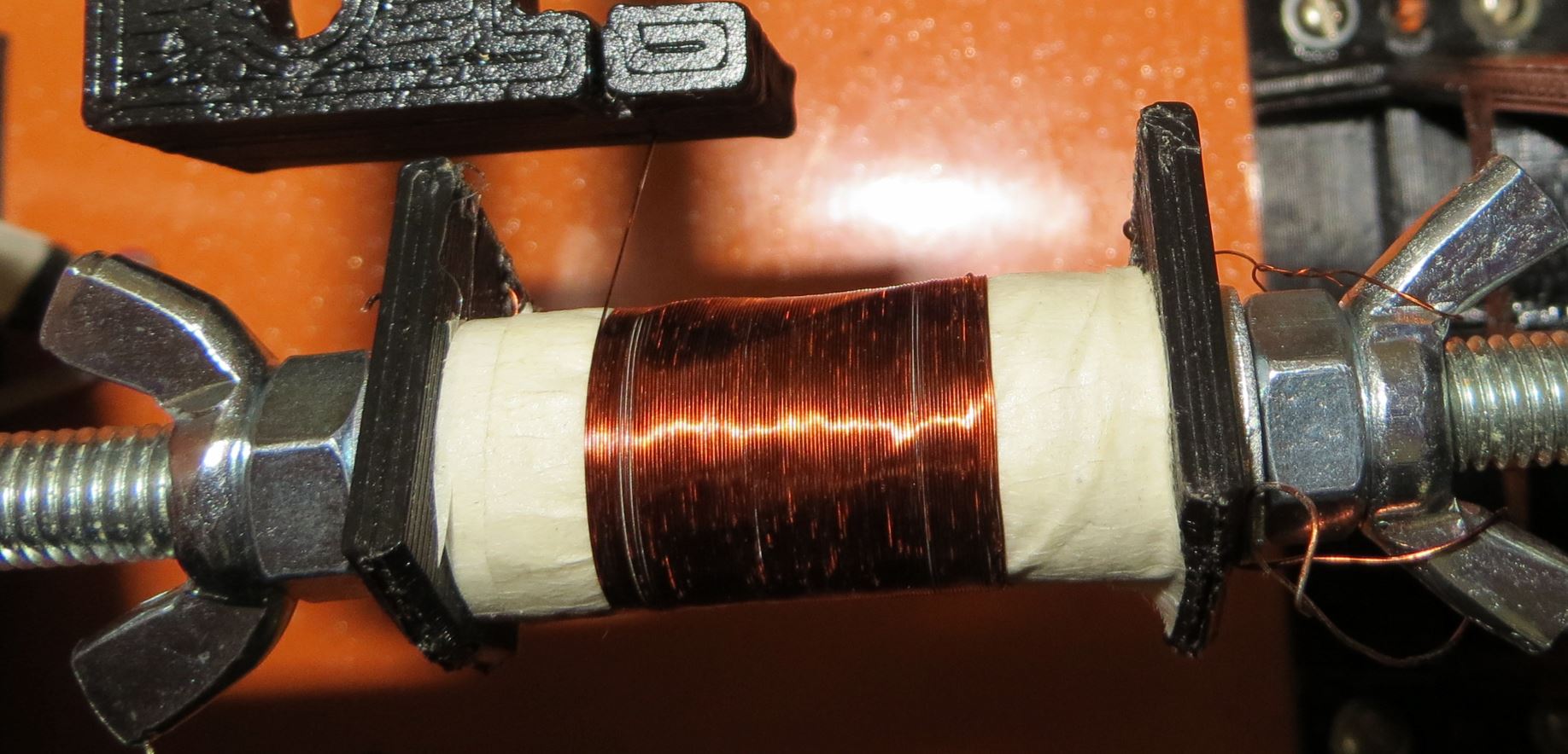

Lenivo, Александр, а какая максимальная толщина провода для намотки? Можно НЧ-катушки мотать проводом 1-1.5 мм? Или хотя бы двумя проводами 2 х 0.75?
С таким редуктором - я на пробу мотал - моножилу в ПВХ изоляции 2,5 кв.мм...... У меня была проблема с блоком питания - всего 2А и при большом диаметре провода - не хватало тока на второй двигатель - двигатель каретки. Сейчас переставил на 200 шаговый стандартный двигатель на каретку - и пробовал -спокойно 1 мм в диаметре намотал, правда на низкой скорости - (20 оборотов в минуту), А 0,8 мм в диаметре мотал на скорости 60 оборотов в минуту.....
Проблема в покупке нужной проволоки - все старые запасы уже измотал..... А в городе продают проволоку либо очень дорого - 1500-2000 руб за кг при развеске от 500 гр. Либо можно купить по 390-690 руб за кг, но катушки по 10 кг, либо просто физическим лицам не могут продать.....-

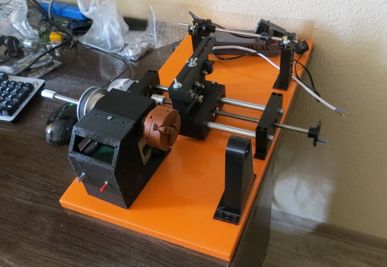

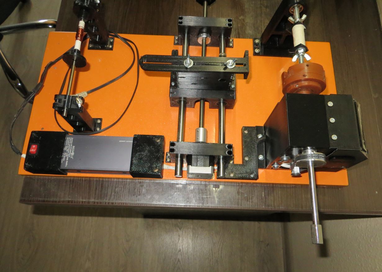

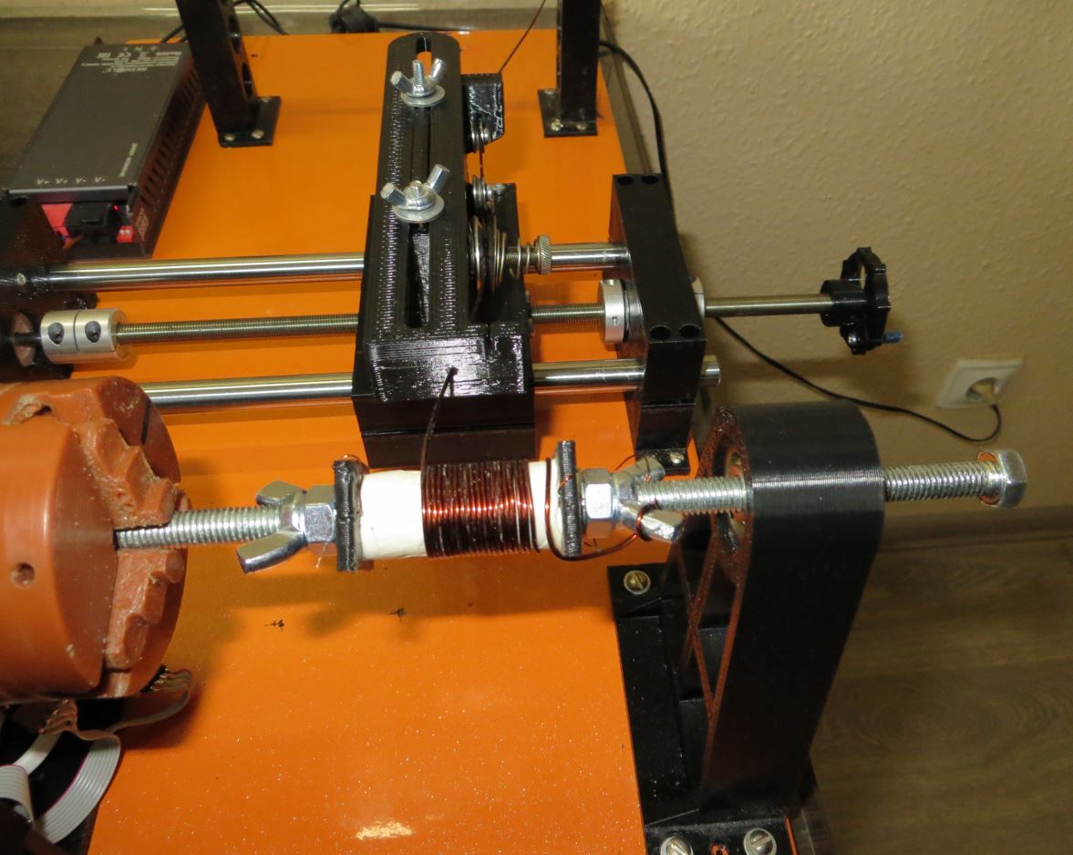

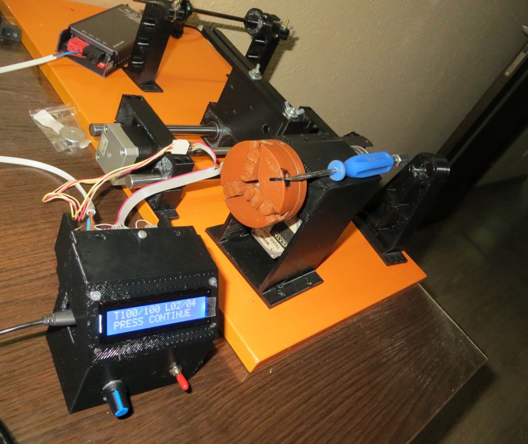

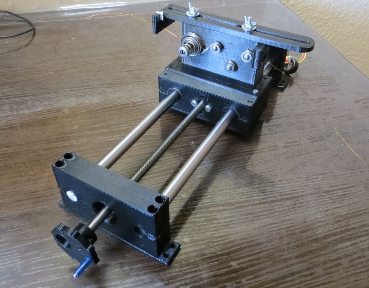

Непрочитанное сообщение Lenivo » 05 апр 2026, 11:56

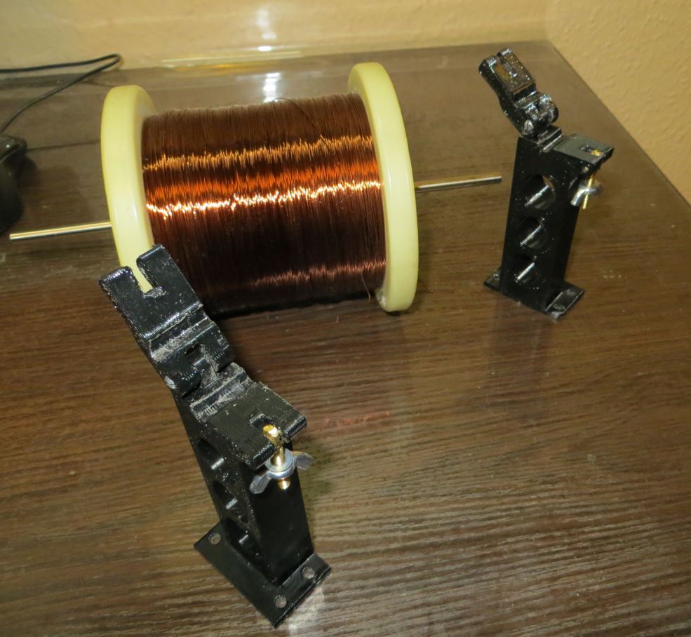

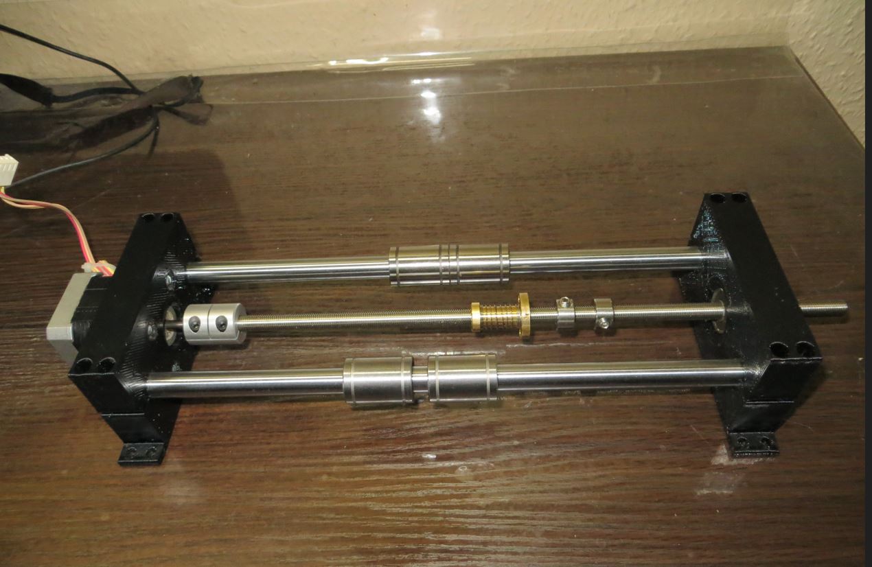

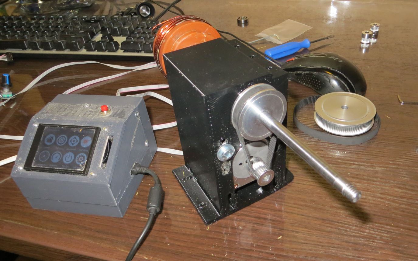

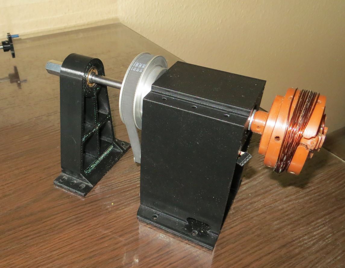

Итак проработав 6 лет станок уехал к коллеге.
А себе я решил собрать другую версию с учётом опыта эксплуатации предыдущего.
март-апрель 2026г.
Станок для намотки каркасов трансформаторов.

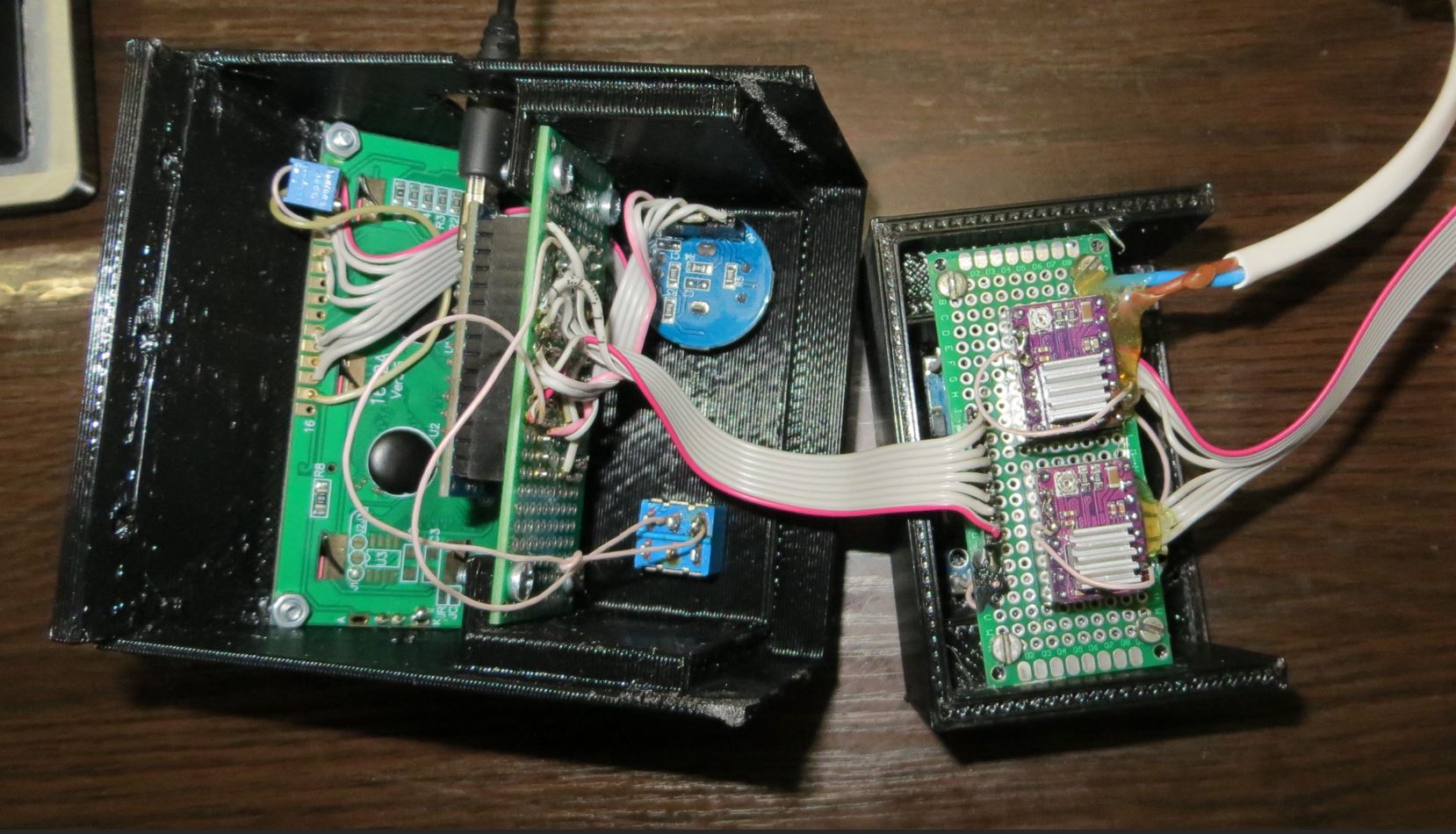

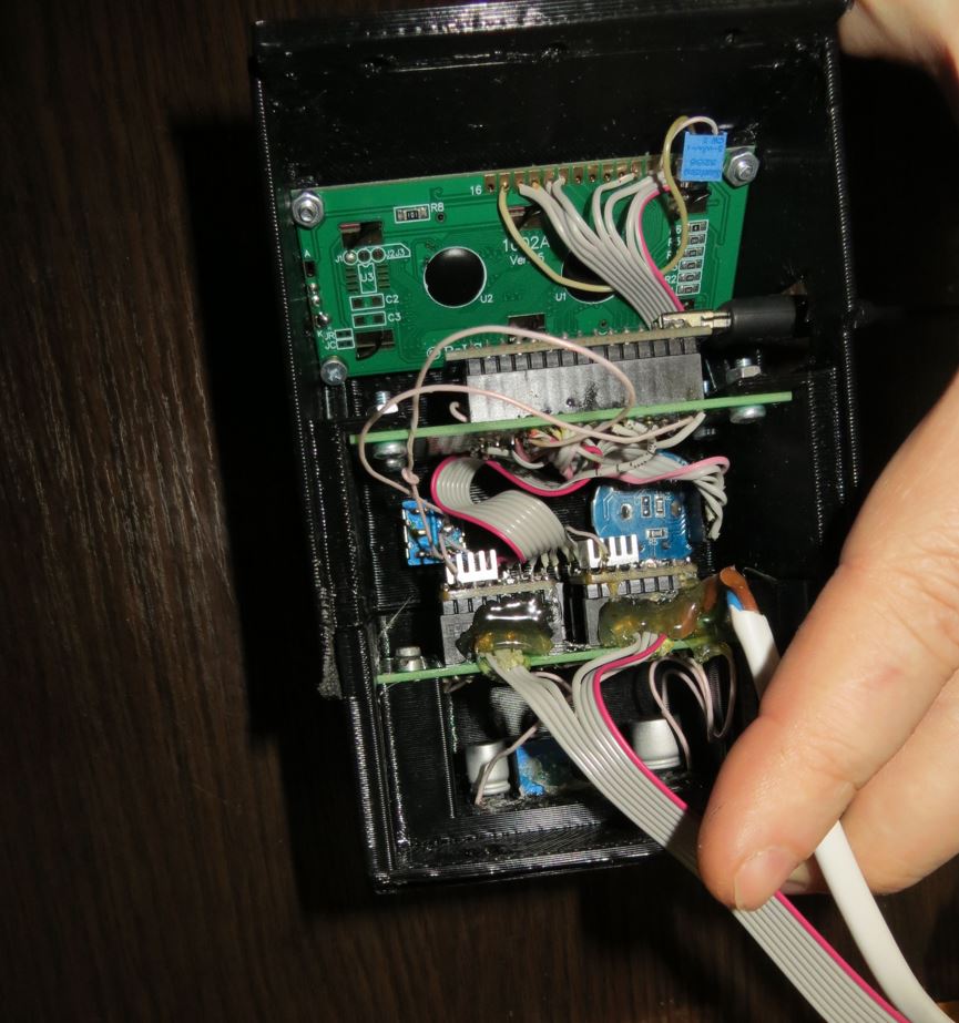

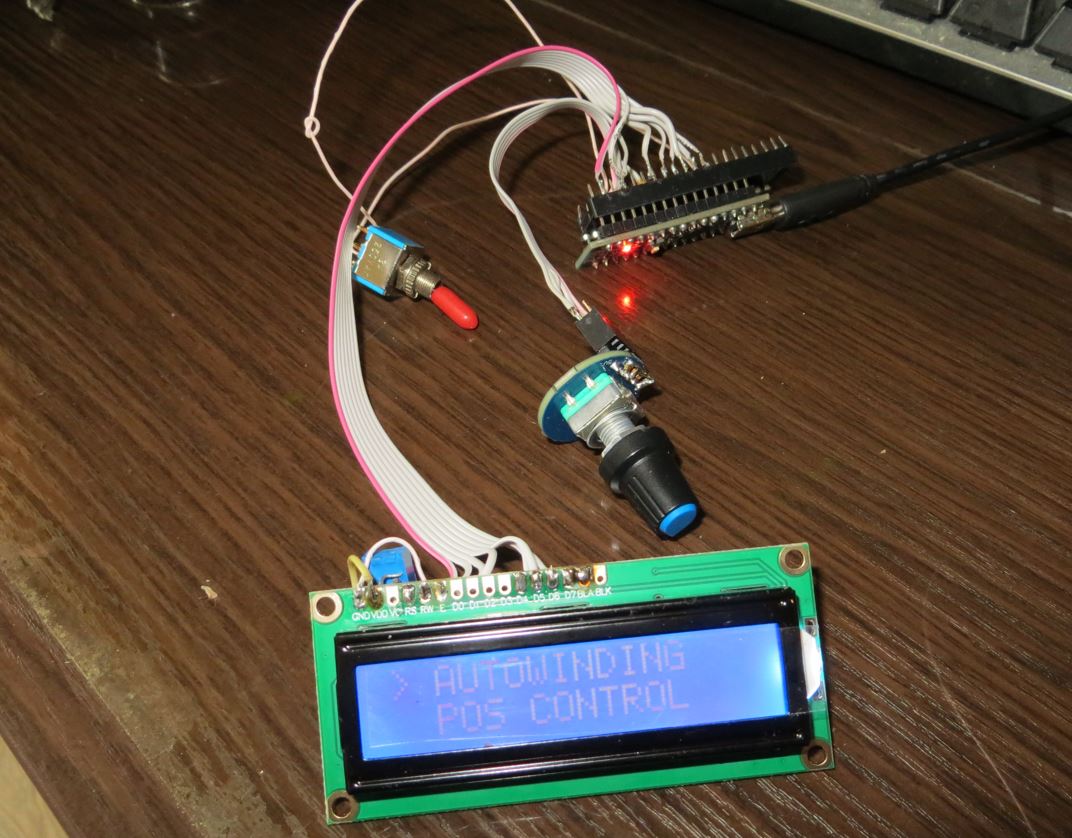

Схема электроники полностью такая же как и на прошлом станке.
Сборка в спойлере
