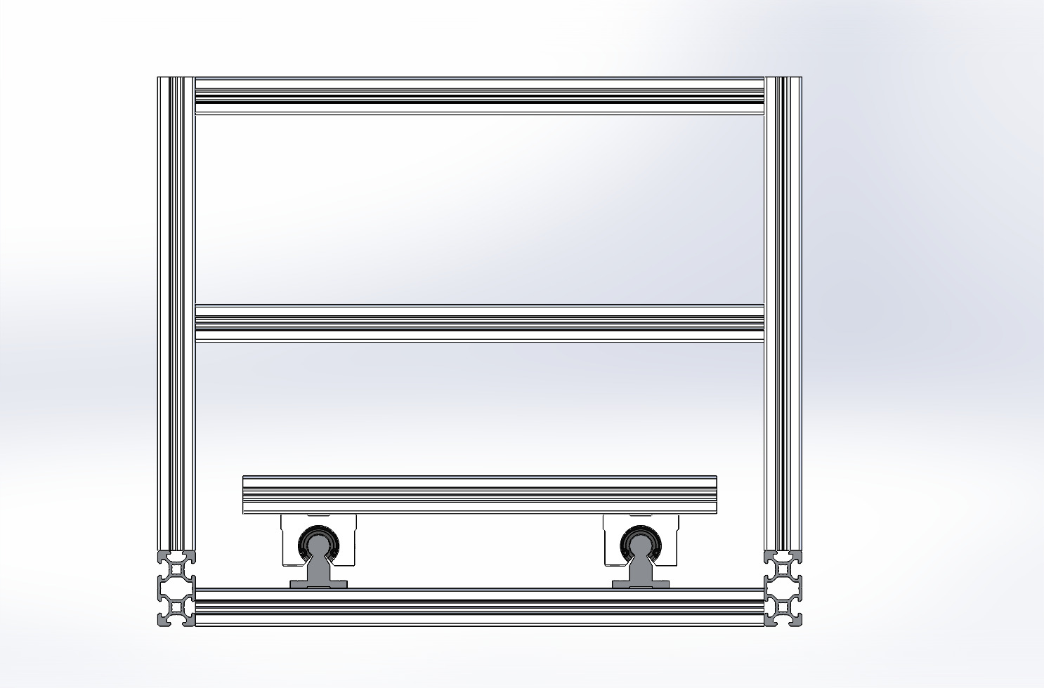

Сперва проект -нарисовал сборку в Солидворксе - все элементы накачал из интернета.
Так как в наличии много чего было от прошлых проектов рисовалось под имеющиеся комплектующие.
