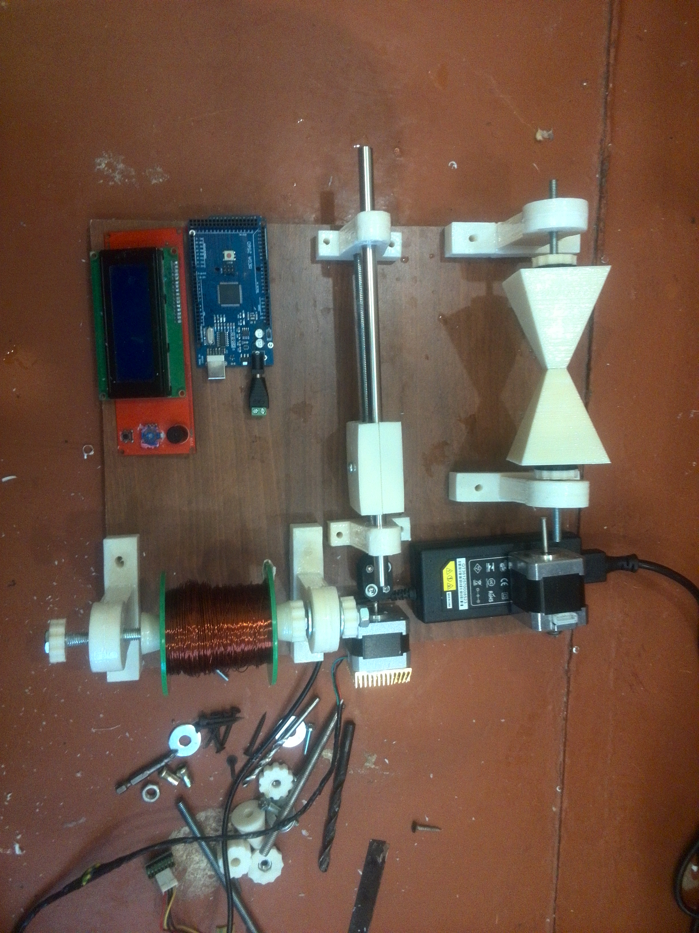

707dm писал(а): ↑
09 июн 2017, 17:43
я себе это вижу так:

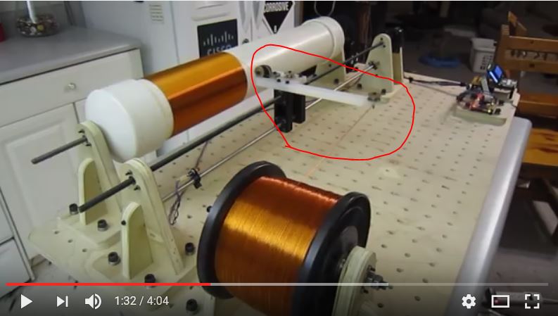

Бобину с проводом для намотки удобнее располагать по 90 градусов к оси каретки а на самой каретке делается отвод с подшипником роликом - который поворачивает провод на 90 градусов. Так же как и на приведенном выше ролике - Намотка катушки тесла. Это убирает очень много проблем при намотке катушек.
Так же желательно поставить не один ролик, а три - для регулировки преднатяга проволоки, иначе витки не будут ровно ложиться.
Вот примерно так:
https://www.youtube.com/watch?v=CNsiX6tjltE

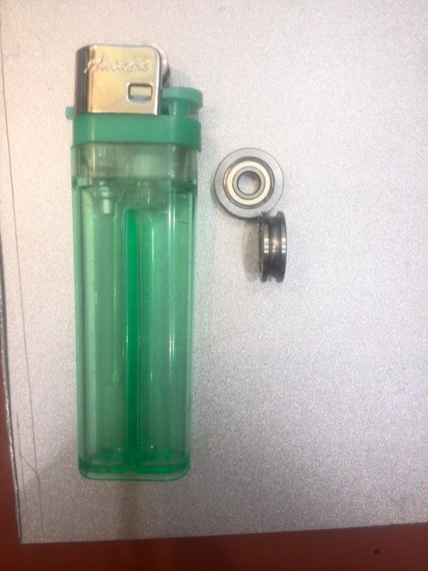

Спасибо, про преднатяг понял, учту.
Есть в наличии пара подшипников, брал на замену на экструдэр Мк-8 ,но пока и на старом работает нормально.
Почему в сутках не 36 часов ;)

Непрочитанное сообщение 707dm » 10 июн 2017, 12:13

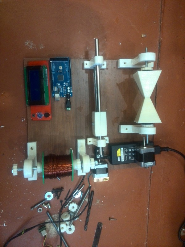

Тогда в общих чертах будет выглядеть примерно так.
Re: Намотчик обмоток
Непрочитанное сообщение Shaman » 10 июн 2017, 12:41
707dm писал(а): ↑
10 июн 2017, 12:13
Катушку-источник с другой стороны поставить
Непрочитанное сообщение 707dm » 10 июн 2017, 12:46
Shaman писал(а): ↑
10 июн 2017, 12:41
707dm писал(а): ↑
10 июн 2017, 12:13
А смысл?
Непрочитанное сообщение Shaman » 10 июн 2017, 12:54
Катушка находится в рабочей области.
Будет мешать.
А снизу не будет.
Непрочитанное сообщение 707dm » 10 июн 2017, 12:57

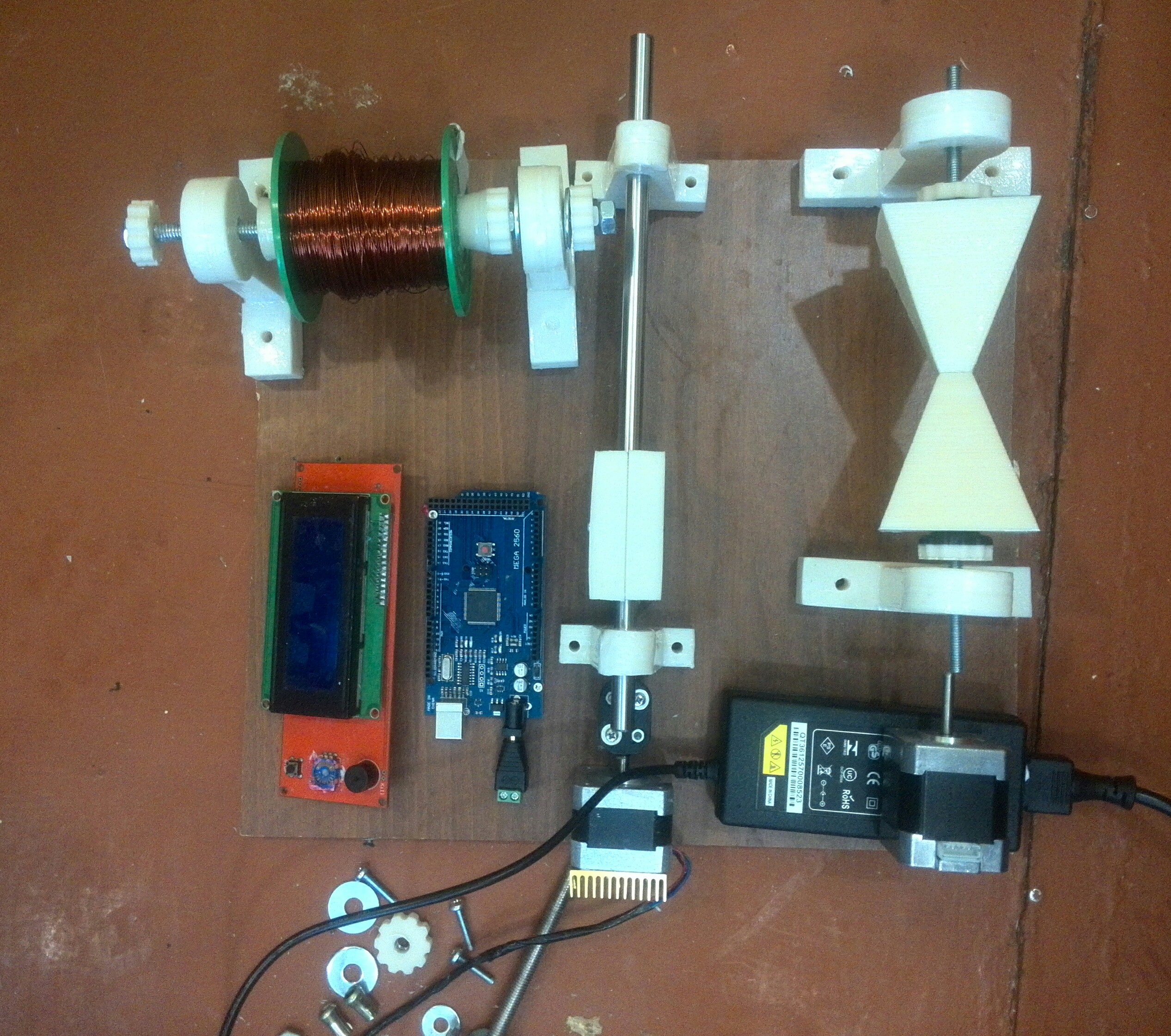

Так?
Непрочитанное сообщение Lenivo » 10 июн 2017, 13:41

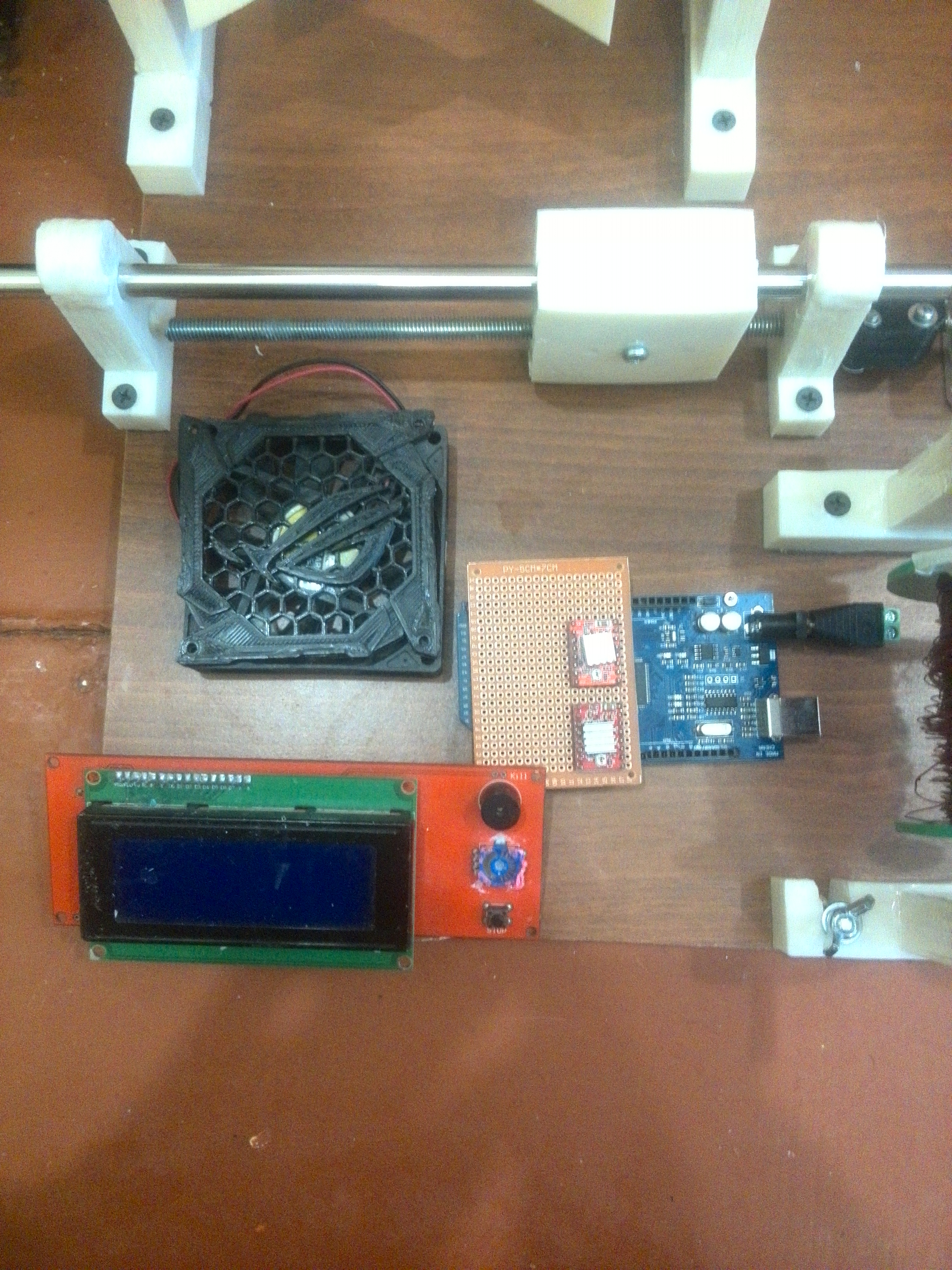

А где будут платы -драйвера шаговых двигателей - сверху на ардуине?
Непрочитанное сообщение 707dm » 10 июн 2017, 14:00
Ну как вариант сверху и плюс ещё и обдув.
Непрочитанное сообщение Shaman » 10 июн 2017, 14:08
Да, так.
Обдув можно и не ставить, зачем тут максимальные токи? Урезать ток до величины, что бы грелось в разумных пределах без обдува.
На каретку так и вообще усилие большое не нужно.
707dm
Сообщения: 241
Зарегистрирован: 22 окт 2015, 18:14
Непрочитанное сообщение 707dm » 10 июн 2017, 14:23
ну на принтере драйвера сильно греются,когда работал без обдува часто глючило.
Непрочитанное сообщение Lenivo » 10 июн 2017, 15:15
Для запуска в черне, пойдёт.
Можно для пробных пусков просверлить отверстие по диаметру тестового провода для намотки по центру каретки и ближе к верхней грани просверлить и всё- пока без всяких роликов - пропустить через него провод - и пробовать мотать на бумажной втулке - либо, взять старую от какого - нибуть старого трансформатора. Прикрутить движки. Кинуть провода и можно к программной части переходить.
Хотя если у вас всё быстро печатается лучше сделать намоточную траверсу, которая сверху крепится к каретке. На траверсе три ролика, горизонтальных (расположенных треугольником относительно линии подачи проволоки) и подающее устройство - либо вертикальный ролик с треугольной канавкой, либо конус (как у тюбиков с клеем) с отверстием равным диаметру провода. Конус съемный - для каждого диаметра свой конус. На проф. аппаратах чаще конус стоит. У китайцев, так почти всегда. Про траверсу смотрите на фото, где мотали катушку Теслы - там видны эти три ролика, а подающее устройство плохо видно.
Можете начинать выкладывать КОД программы. Будем вам помогать (критиковать) отгладится в черне.

Непрочитанное сообщение 707dm » 10 июн 2017, 15:26
Вообще расчет на напечатанные основания для намотки.
Не придумал ни чего лучше в отсутствии подходящих проводов для коммутации,как распаять на макетной схеме+энкодер на экране если обратили внимание тоже надо перепаять.,поэтому подключать наверное уже завтра буду.
Есть какая то методика как драйверы проверить?,а то их горсть,но большая часть нерабочих.
Непрочитанное сообщение Lenivo » 10 июн 2017, 15:32
Первая проверка драйвера до подключения к двигателям- это подключить питание и проверять напряжение на подстроечном резисторе - и выставлять ток. Если ток выставляется, то можно пробовать поключать к ардуине и к двигателю. Лучше к дешёвой ардуине НАНО и маленькому двигателю от принтера. на степ и дир поставить по светодиоду - смотреть сигнал пошёл - движки должны начать крутиться. Скетч для проверки можно взять из тестовых примеров.
Как-нибудь так:
http://arduino-diy.com/arduino-sovety-d ... el-Nema-17
http://1injener.ru/category/1arduinopro ... d_ino.html
