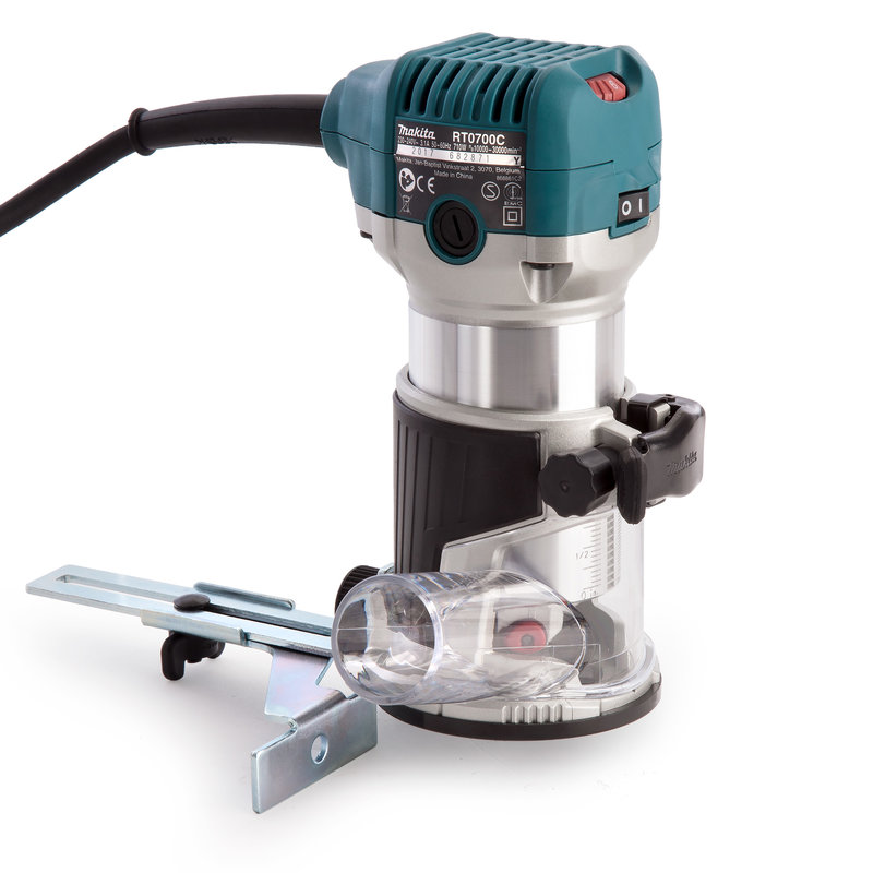

Terriconetz, а электроника какая стоит?
Кстати, могу сразу посоветовать хороший шпиндель
https://market.yandex.ru/product--freze ... 4&clid=836
Мощный, тихий, с регулятором оборотов. Сразу бери набор фрез с хвостовиком 1/4" и переходник с 1/4" на 3,17.

Спасибо, ко мне уже едет китайское "произведение" на 500W c патроном ER11. Пока не знаю, к добру или к худу.

Ну почему к худу... В целом хороший шпиндель. Именно сейчас у меня такой стоит. Дистанционное включение. Есть возможность контроля оборотов вращения. Есть ручная регулировка оборотов, можно сделать электронную регулировку.
