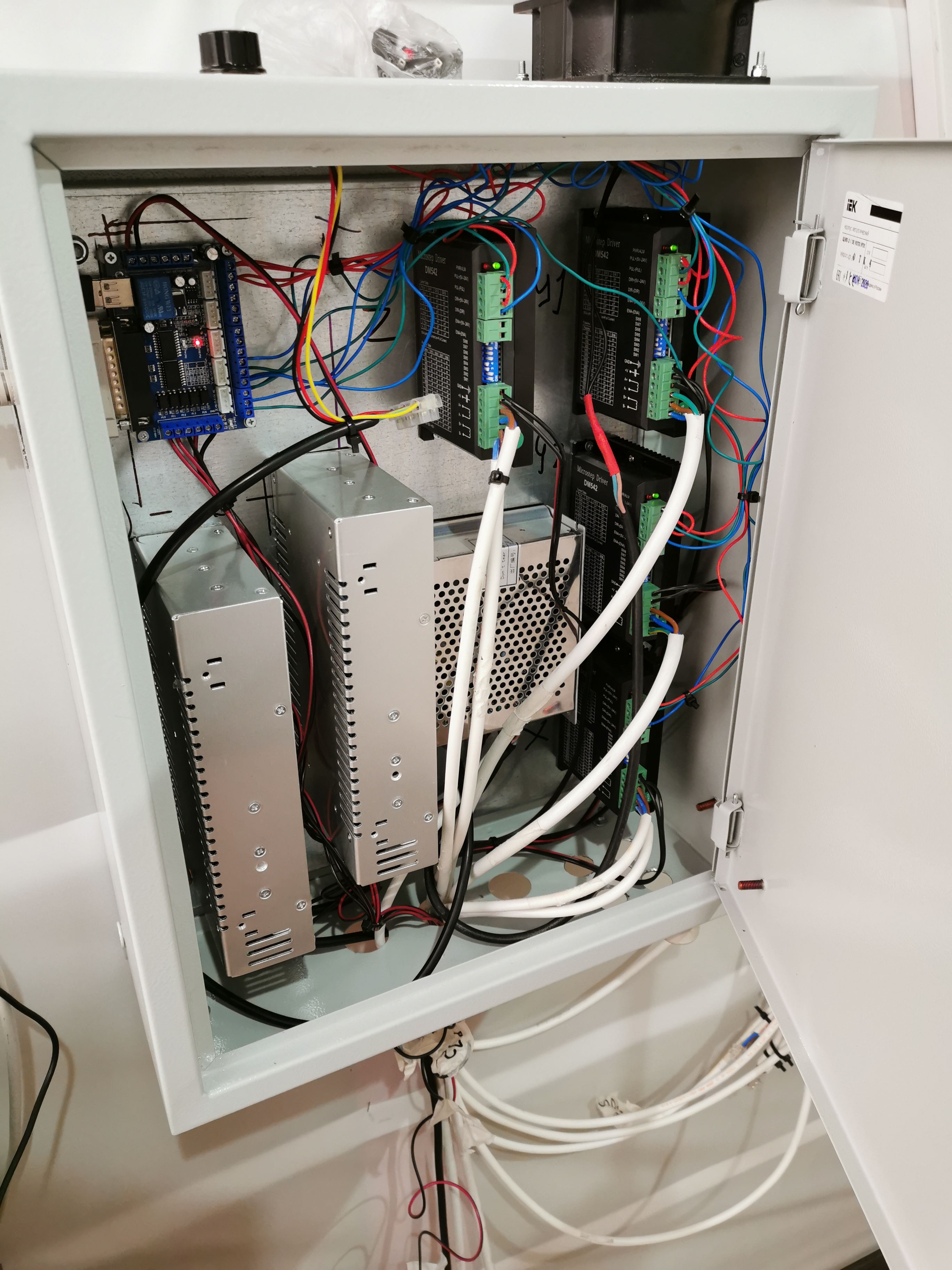

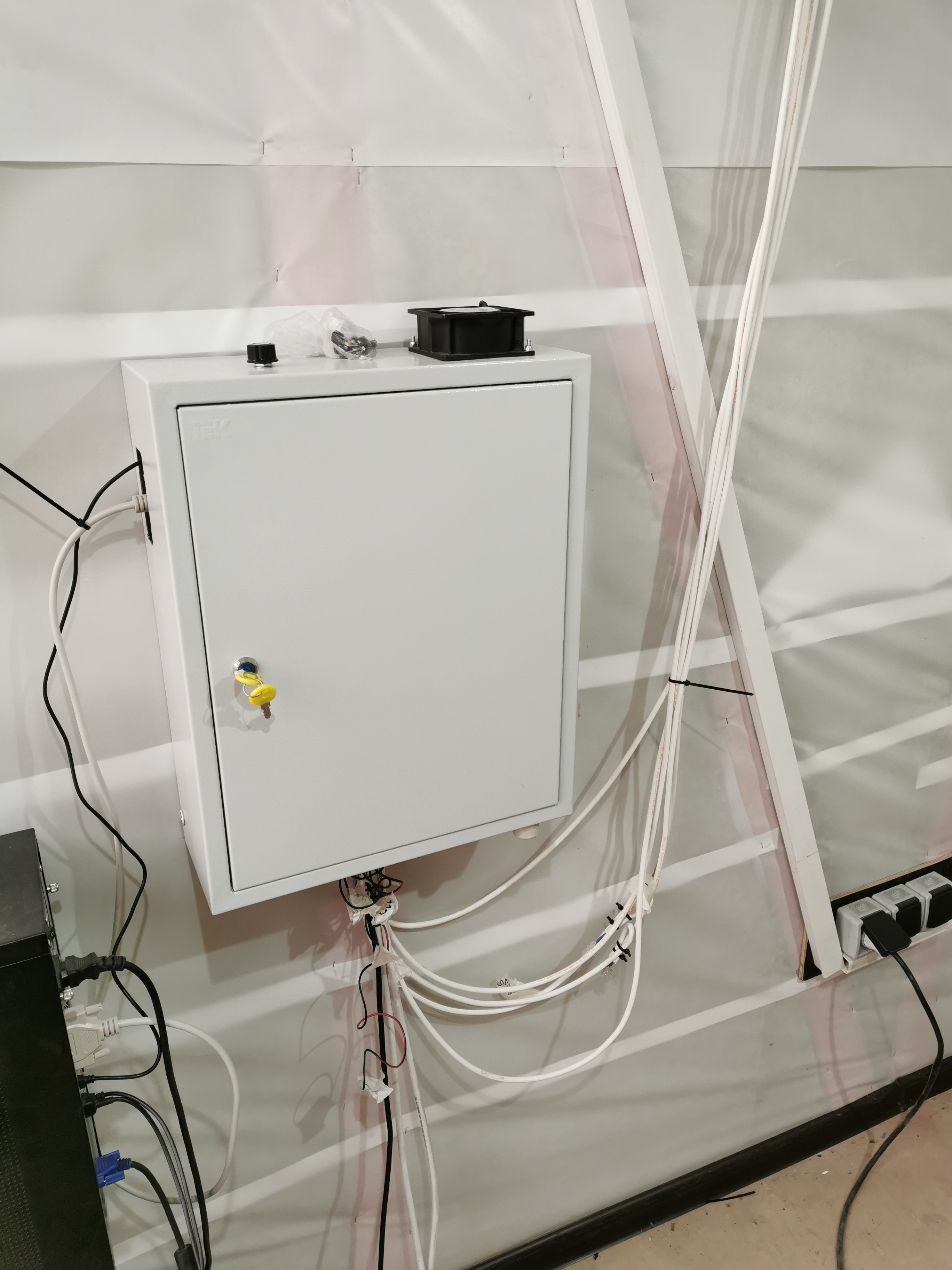

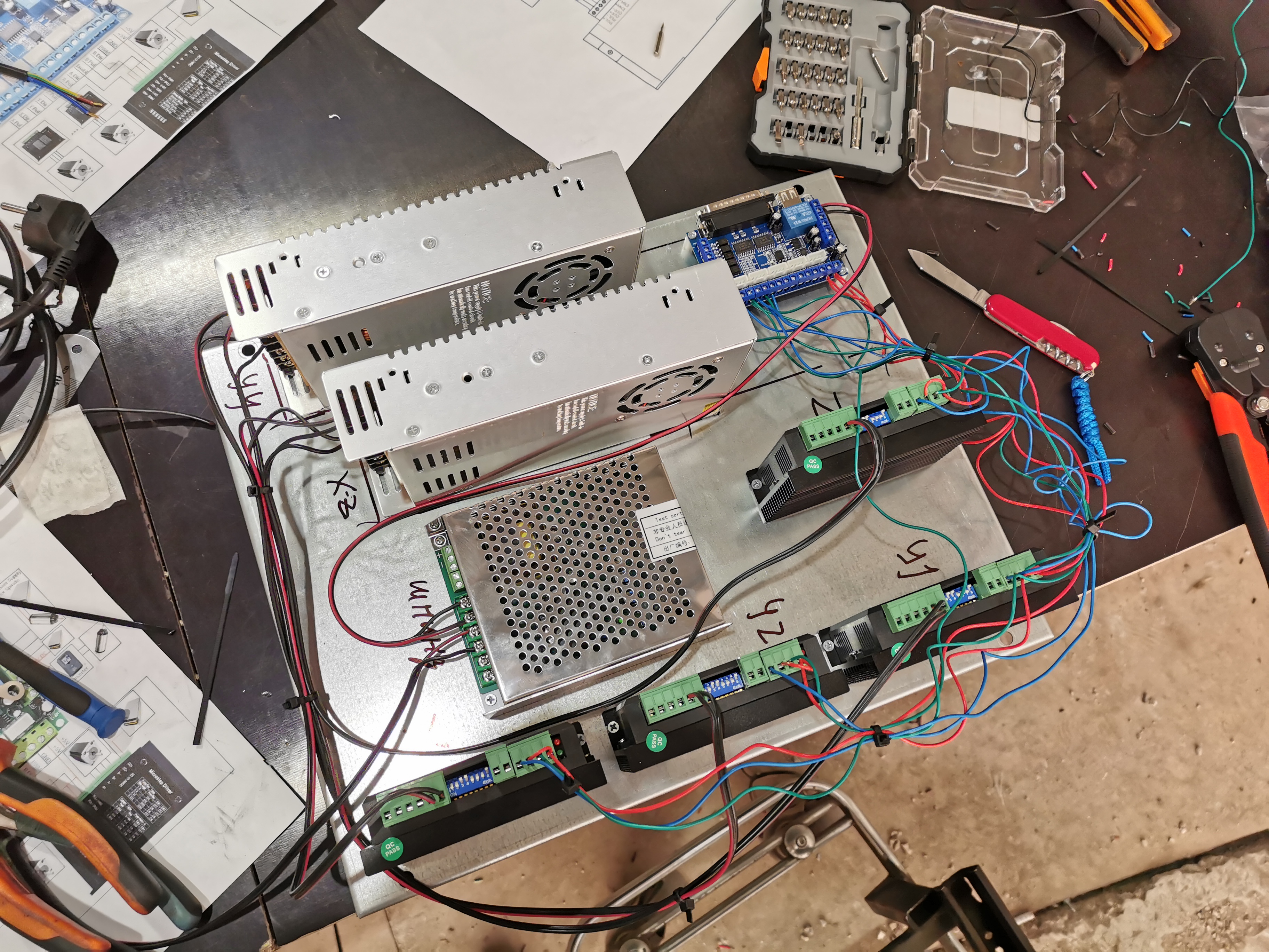

Вот пособирал шкаф сегодня. Почти готово
Я вот что подумал. У меня ж все опоры под моторы печатные... Из петг. Как бы не поплавились... На прошлом моем мелком фрезере моторы градусов до 70ти точно грелись, держать можно, но недолго.
Те правда рпботали в перегрузе, а эти наоборот будут на уменьшеном токе... Но опасность есть..
Тут не то что плавление, а минимальное изменение геометрии опоры в месте прилегания мотра - уже хана, крепеж сразу ослабнет..

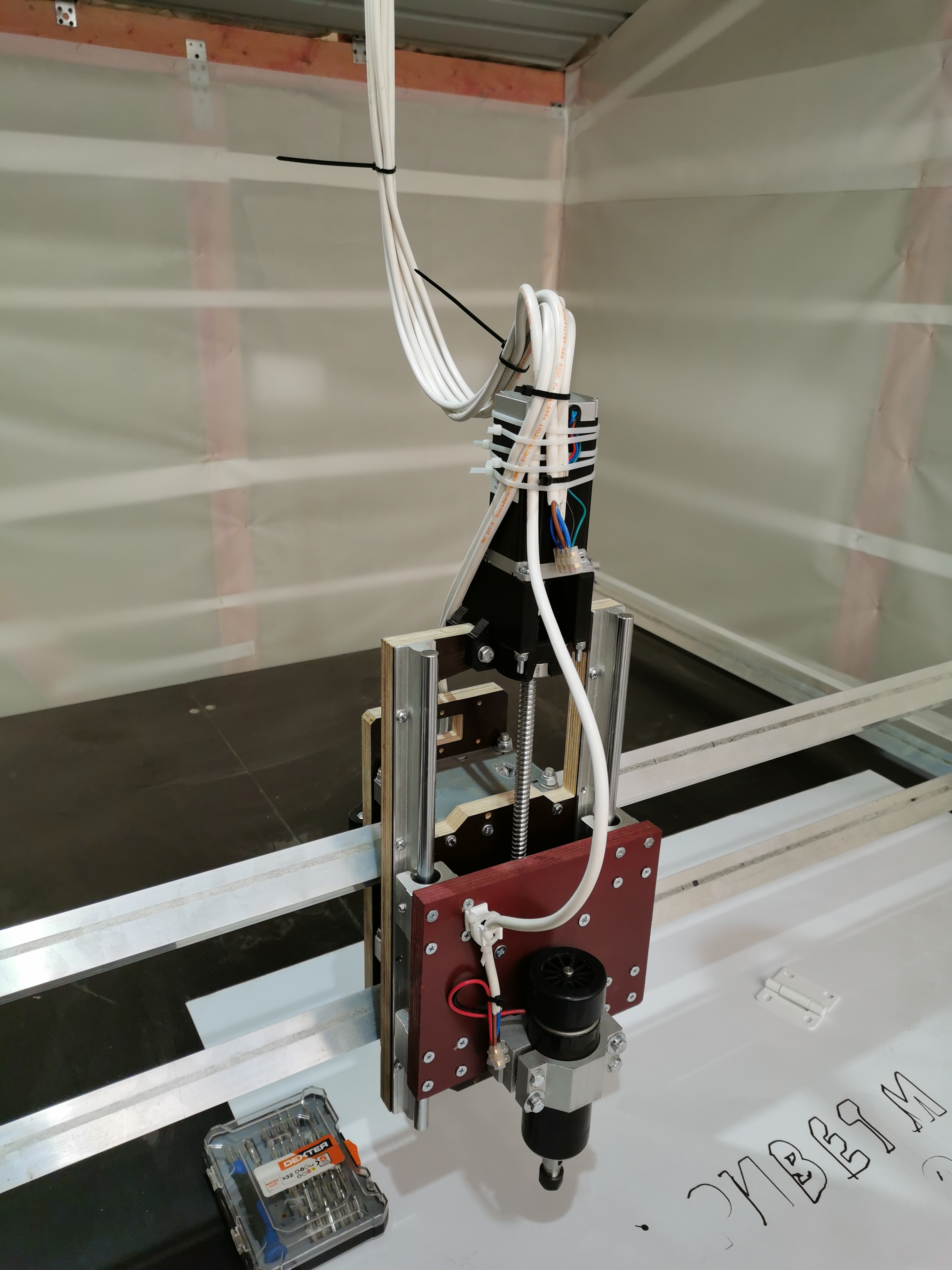

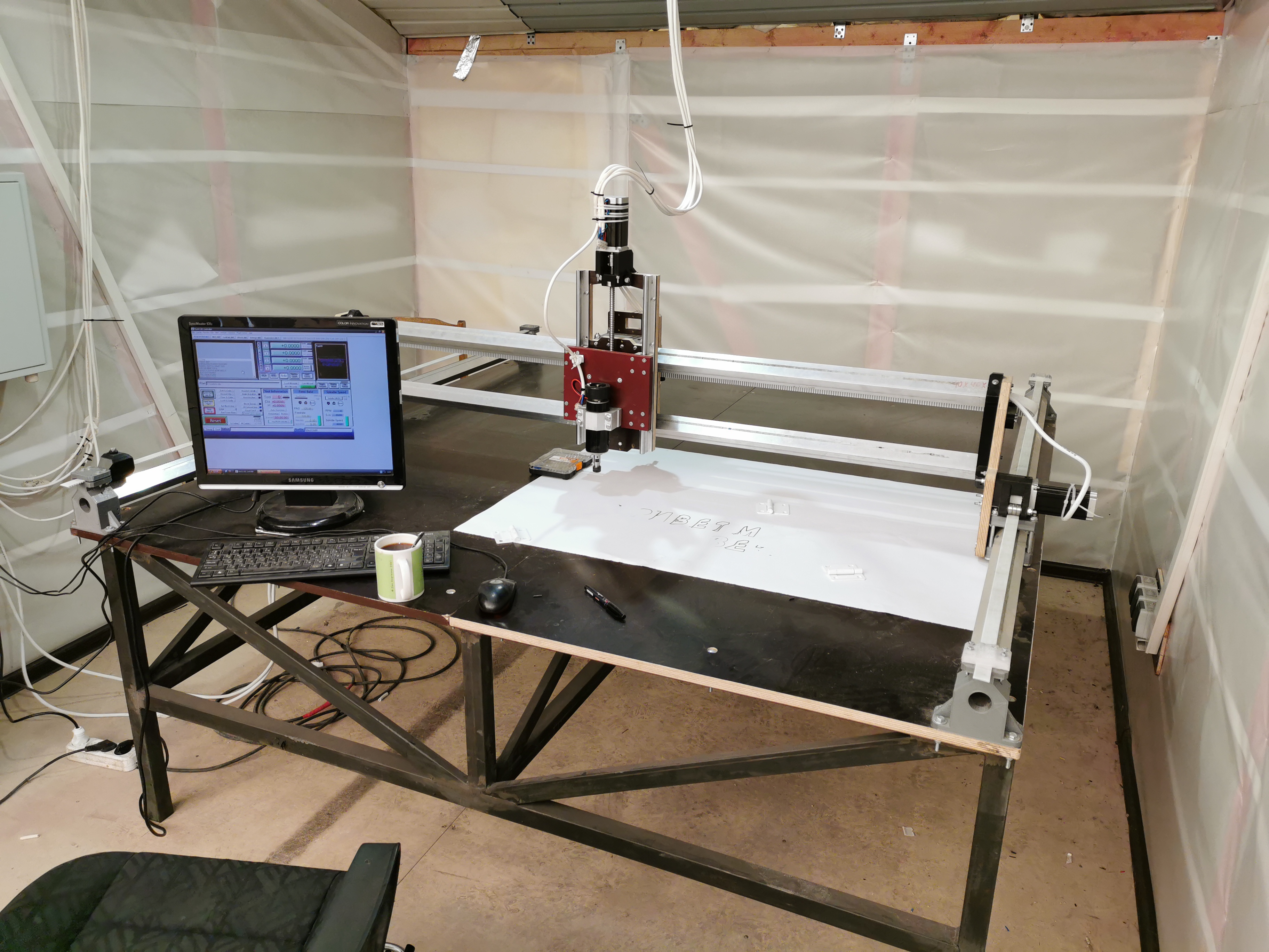

Сделал ! Ездит, прикольно гудит, радует коллег
Но фрез нету никаких - пока так развлекаемся...
посел 30 мин работы по программе движки горячие
Снизил ток до 2.4 А (номинал 3 - посмотрю как будет...

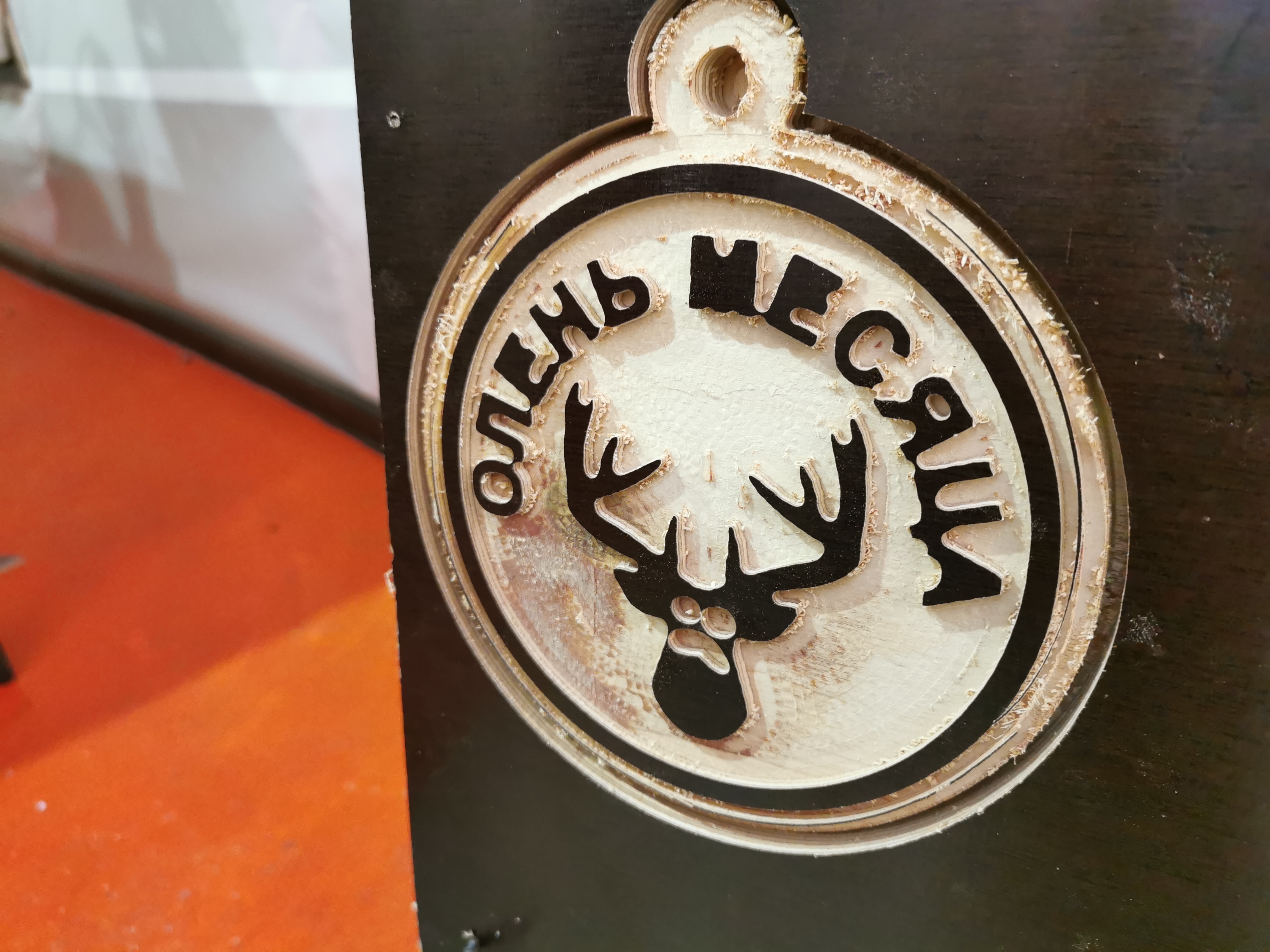

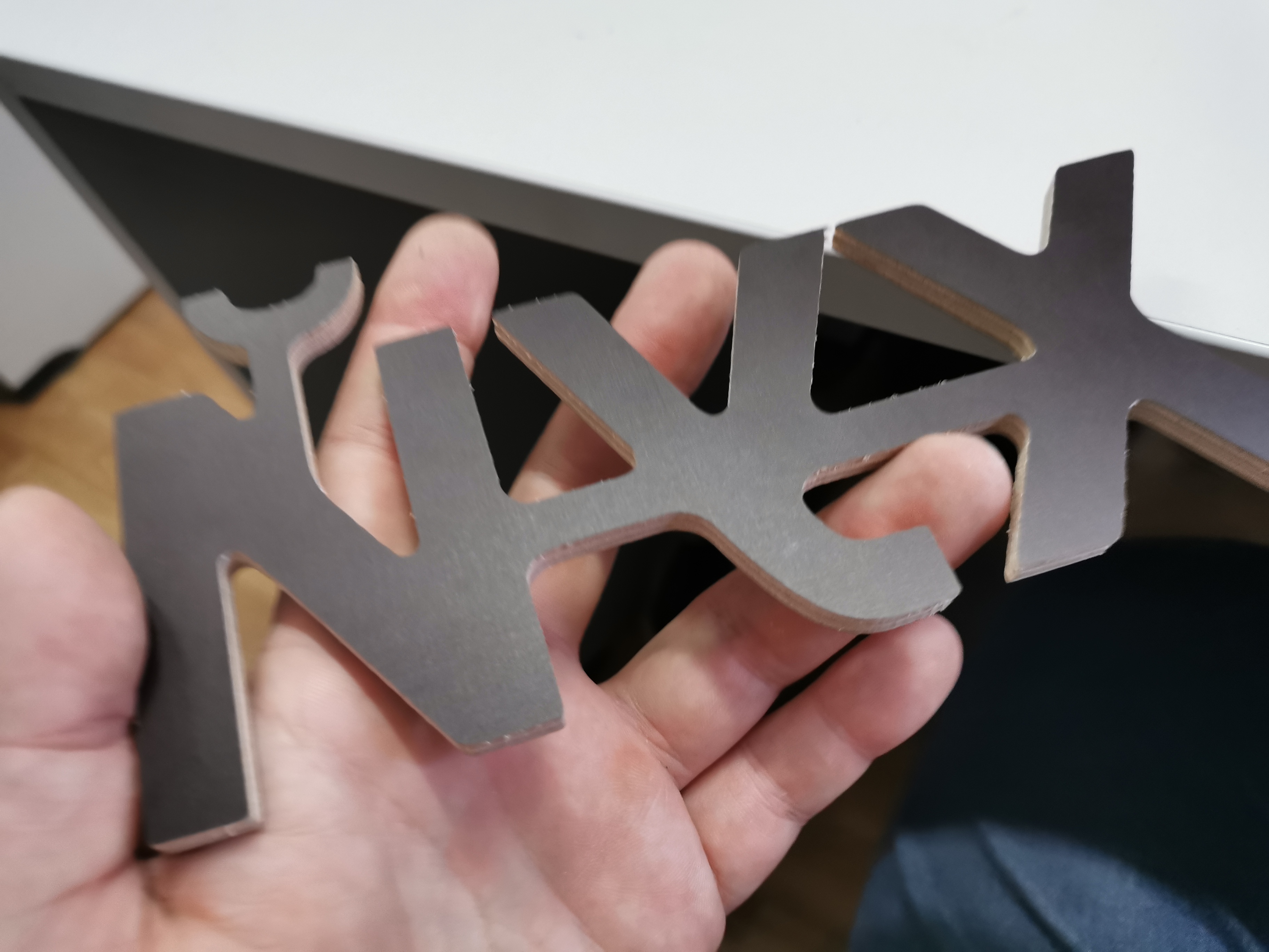

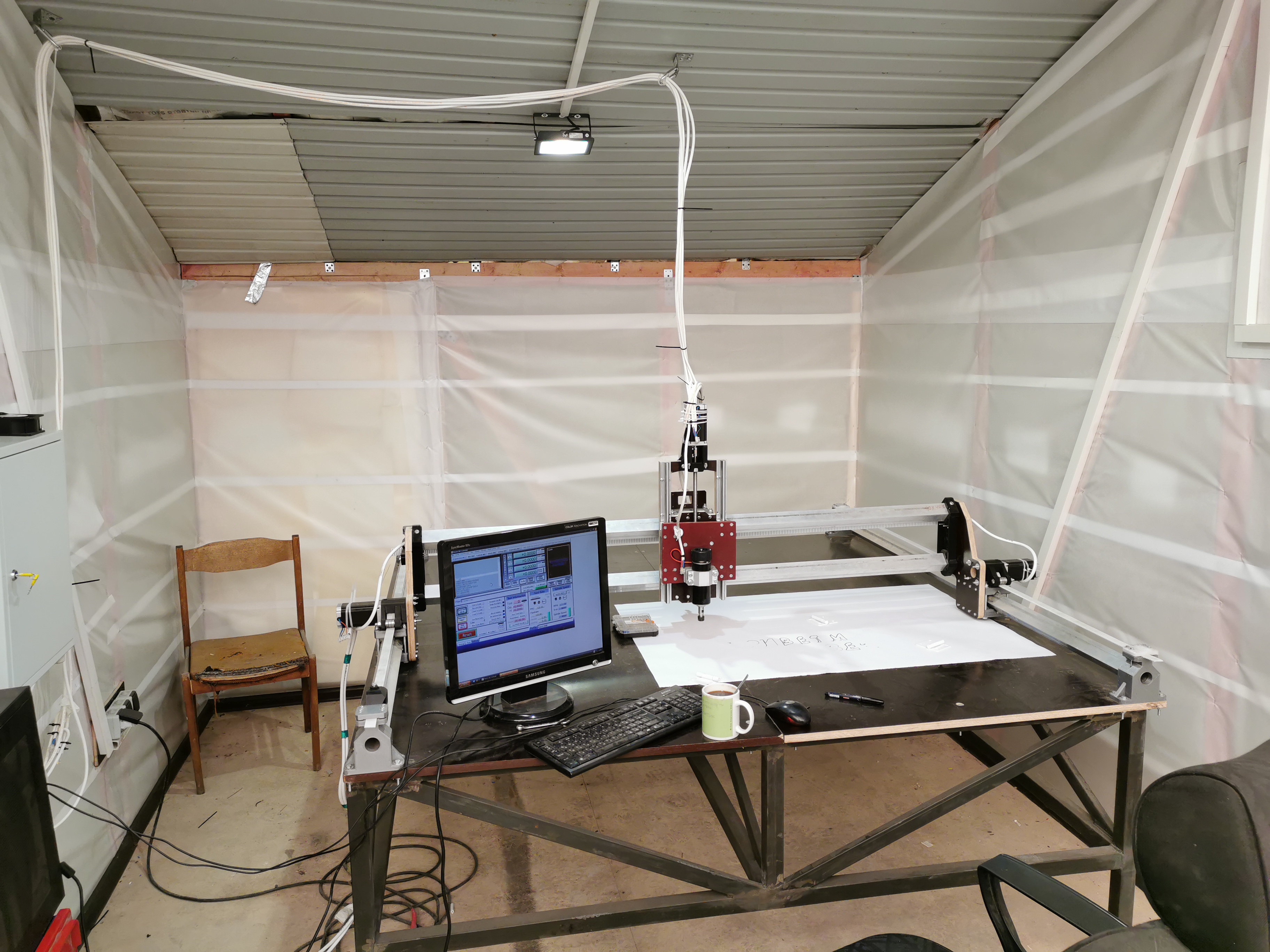

Вчера добыл фрез немножко, сегодня тестил различные режимы реза
В принципе ожидал что будет СИЛЬНО хуже

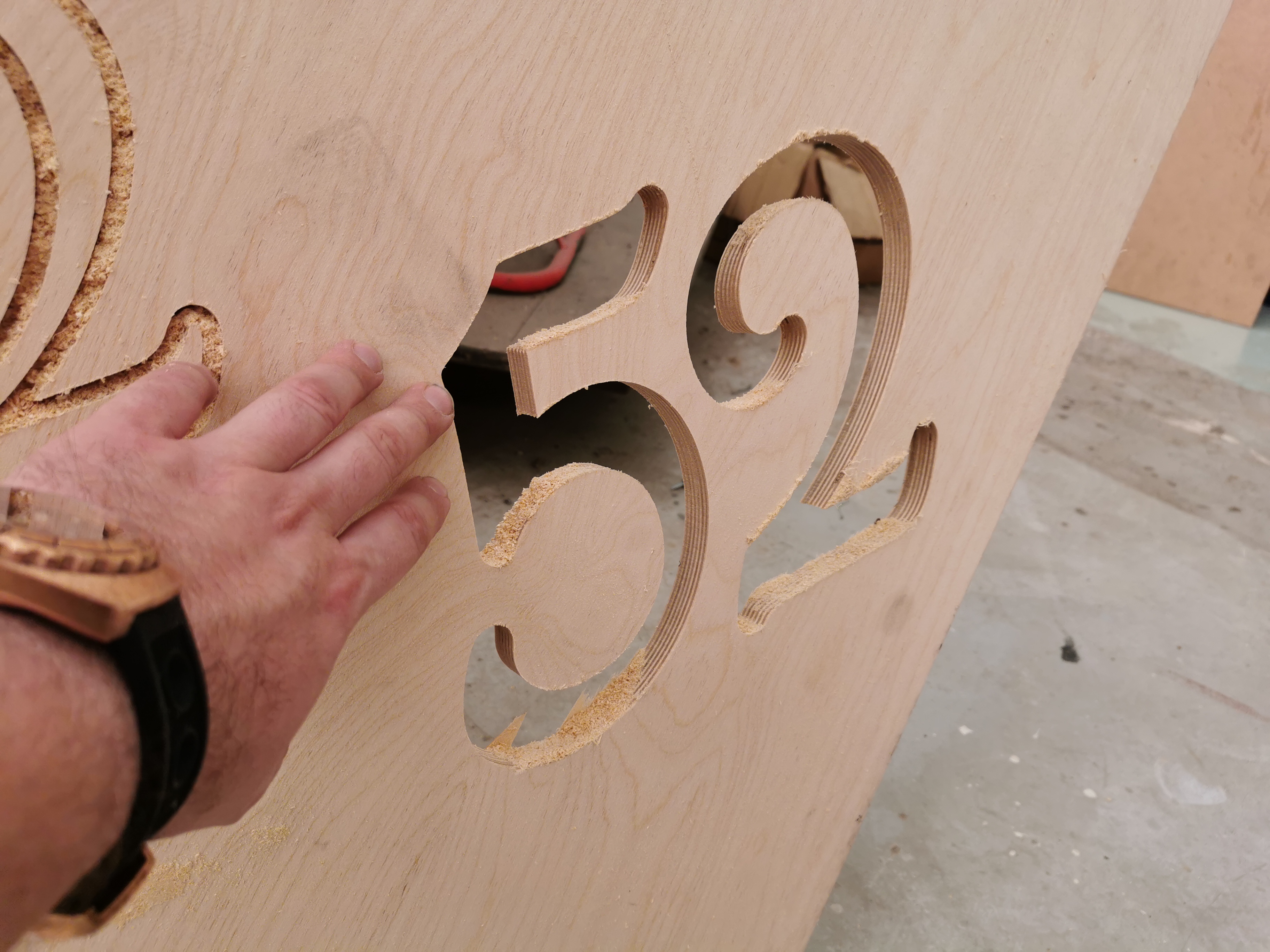

18тую фанеру берет вполне прилично- фреза 3,175, скорость 35, заглубление за проход 5
Вот такие циферки (52 на фото внизу ) - 4 минуты резались

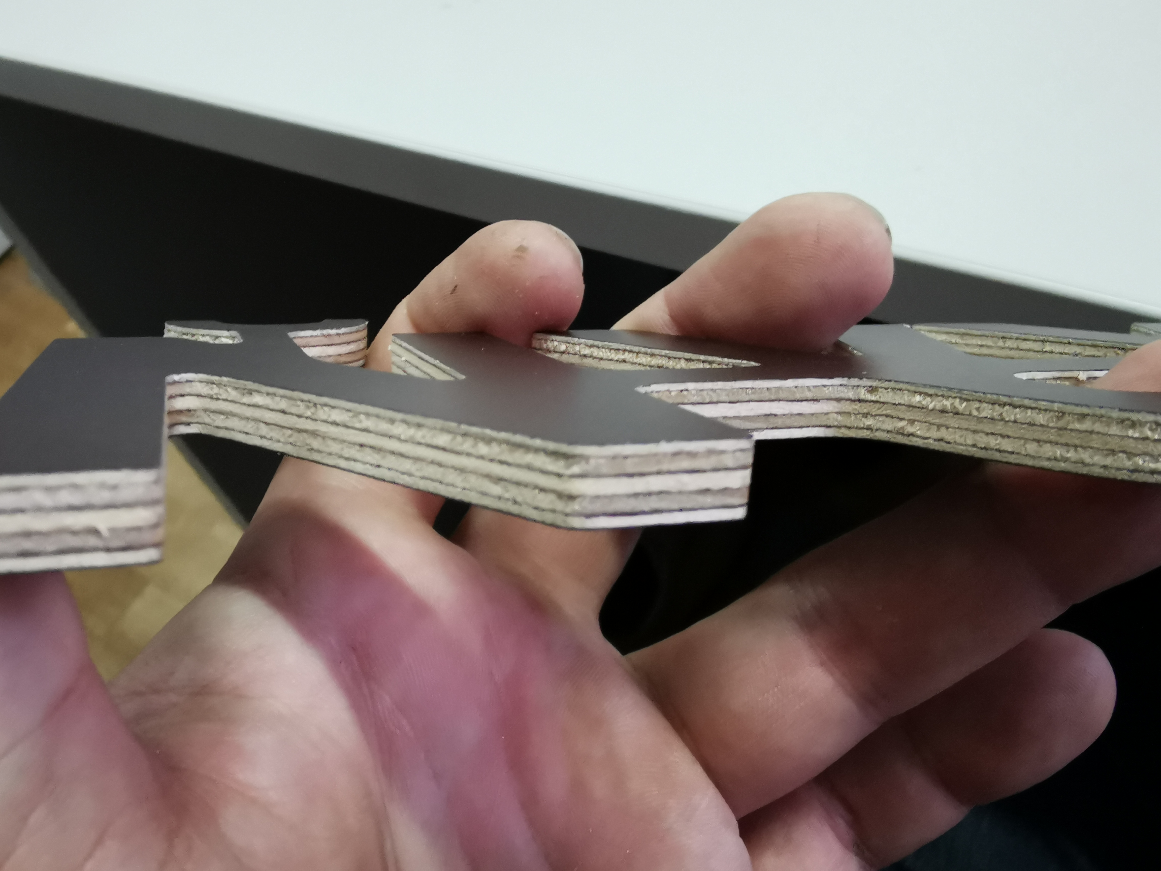

Ламинированную также без проблем. По дсп - ему явно труднее чем по фанере...
Главное чтоб он не начал саморазбираться в процессе эксплуатации - уже открутились и выпали затычки масленок на линейных подшипниках оси Z
А фанеропоклонники в своих фанерных фрезерах вообще саморезами всё крепят и ничего не откручивается
Шпинделя вообще достаточно за глаза кстати, хоть и простенькая китайская воздушка ватт на 500 (на али было написано 800, но скорее всего врут)
Вощем если коротко - "МОЯ ДОВОЛЬНА"
Видео САМОЙ ПЕРВОЙ ФРЕЗЕРОВКИ https://youtu.be/sNBuBoUBYOg
даа, движки на 2.4 ампера - вообще холодные и работают нормально
ps и это.... уже подумываю поставить валы на опорах 20мм на главные оси. Уж очень мои трубы-направляшки пружинят...
Еще утром радовался скорости. а сейчас хочется раза в 3 побыстрее

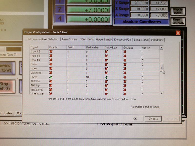

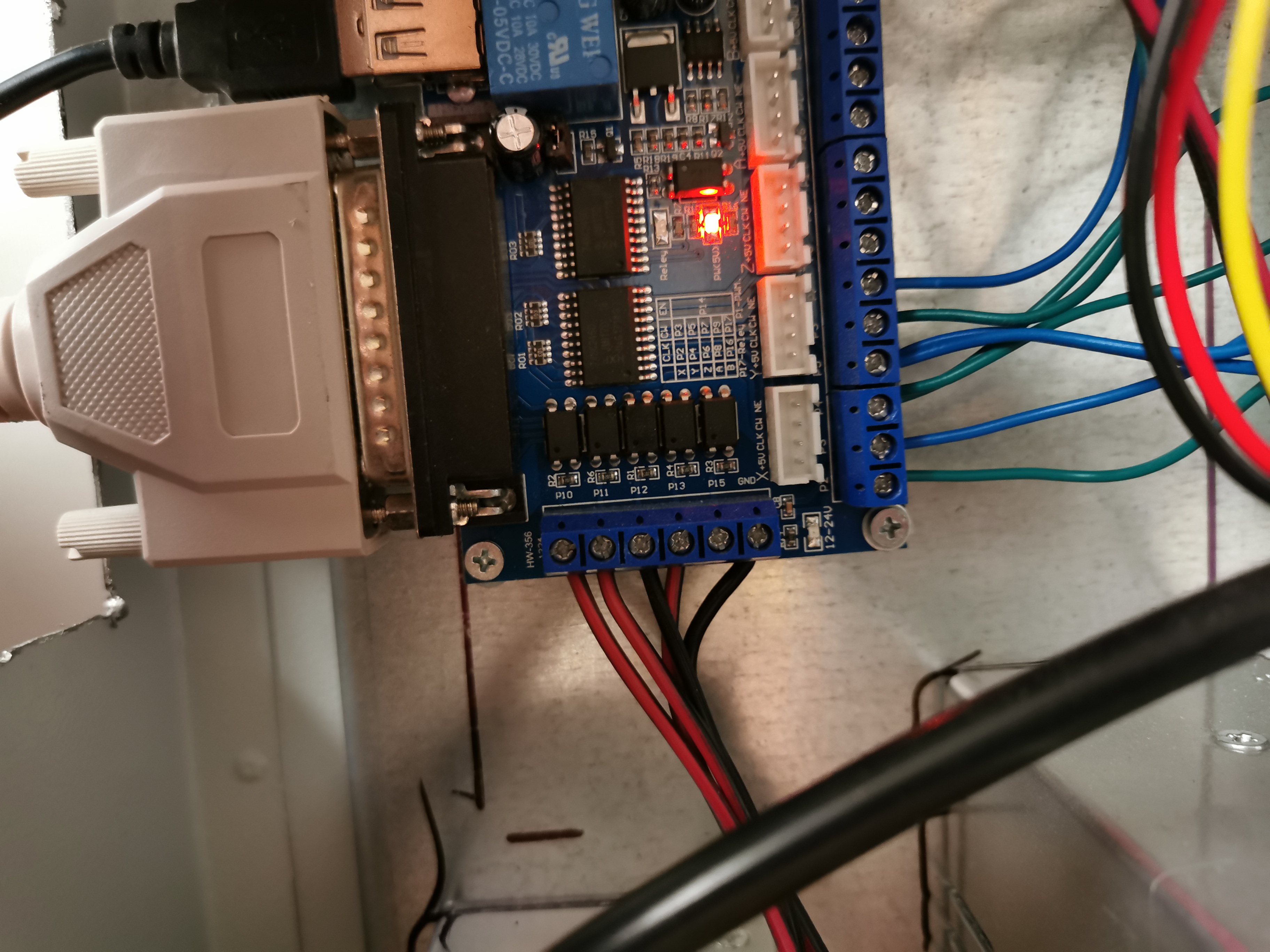

Ребята, хелп !
такая проблемка - созрел поставить концевики и кнопку аварийной остановки . А плата (или программа) вообще не видит сигналов с пинов 10-15, со всей колодки этой. В настройках вроде всё верно поставил, как в ютьбах посмотрел. Соединял просто кусочком провода колодку GND с пинами 10-15 - ноль эффекта. Такое ощущение что где-то какой-то глобальный выключатель выключен... или погорела вся входная часть платы...

Re: Большой фрезер на квадратной трубе
Заработало, дело было в 12В питании на плату, которого небыло
