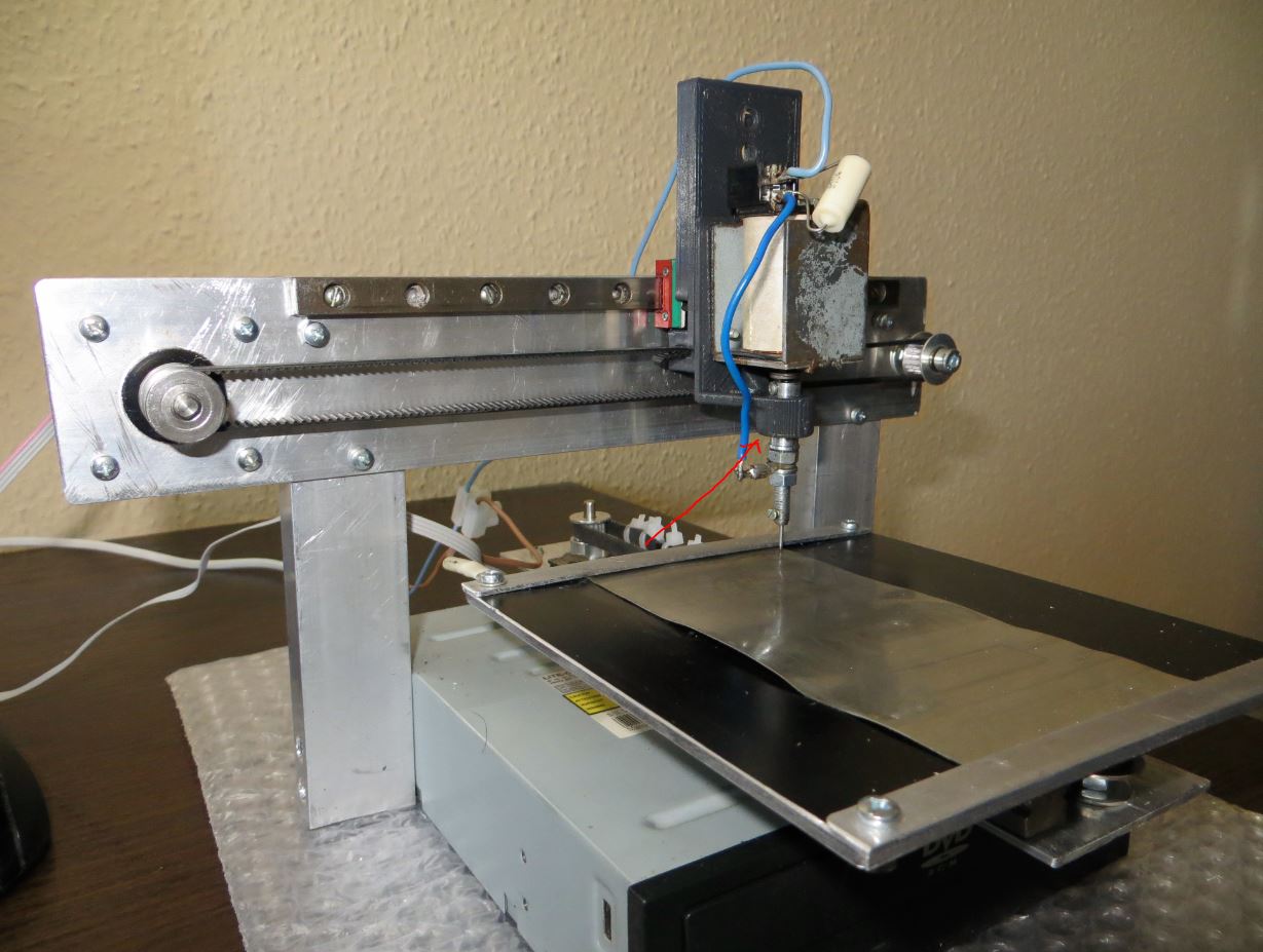

Вроде поборол основное. Переделал питание. Добавил дроссель по питанию. А также подобрал скорость гравировки....
Полезли косячки конструкции...... их надо будет устранять - шток с электродом болтается - его на в линейный подшипник будет как то определить, либо по другому узел сделать. Ну и жесть от консервной банки не слишком прямая, но очень дешево для проб.... и настроек. Пока так.... Видео делать не умею - как снял так и выложил. Потом переделаю ........ возможно, вместе с гравёром.

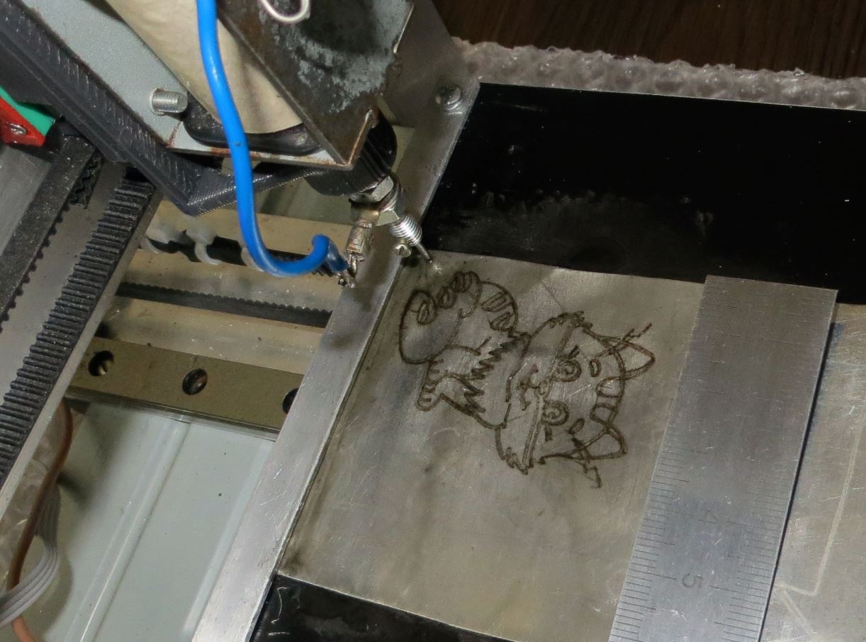

Сделал направляющую для штока
Результаты сразу стали лучше. Двойной обвод линии.

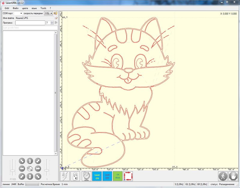

Вот траектория для прожига
