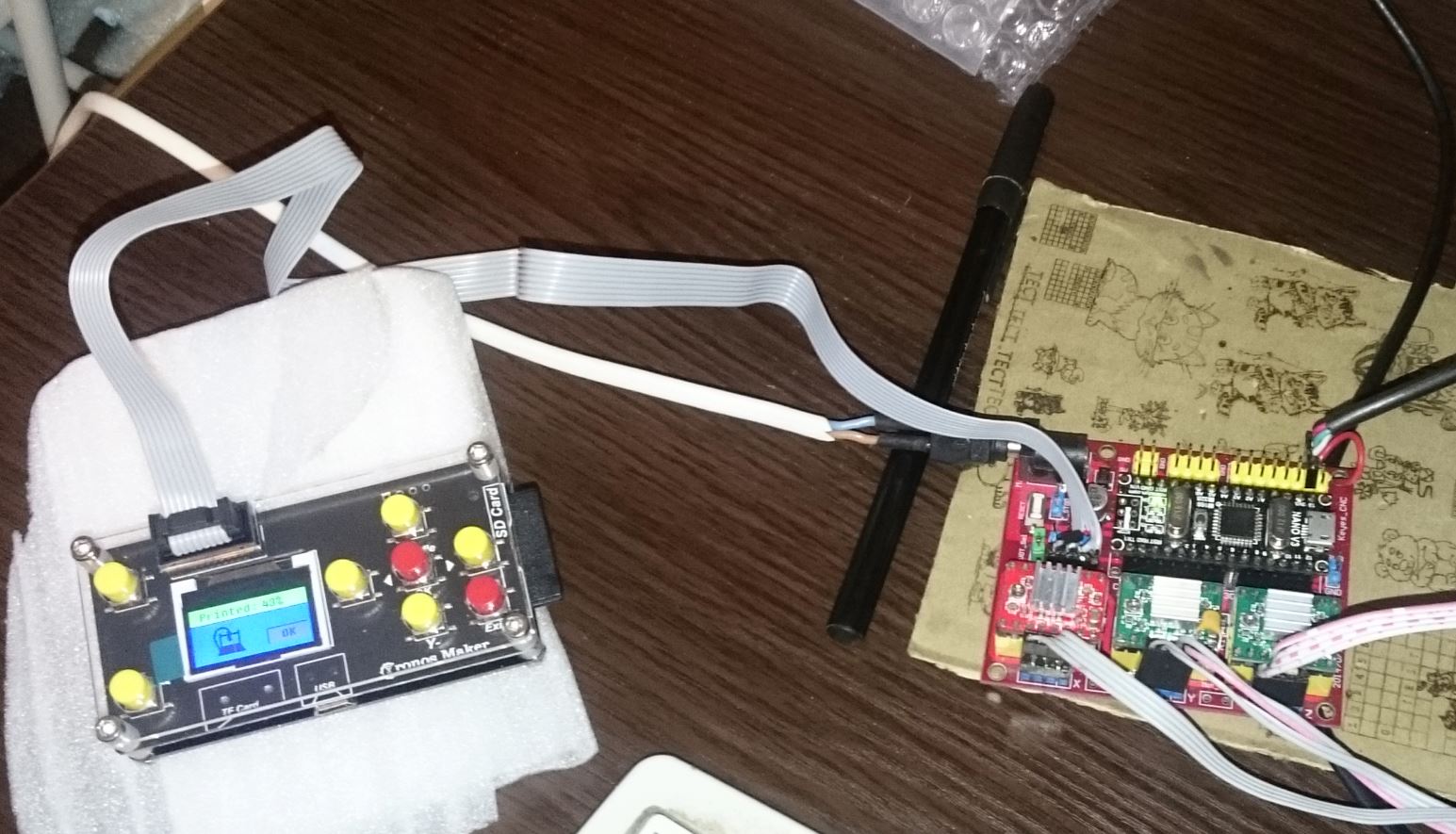

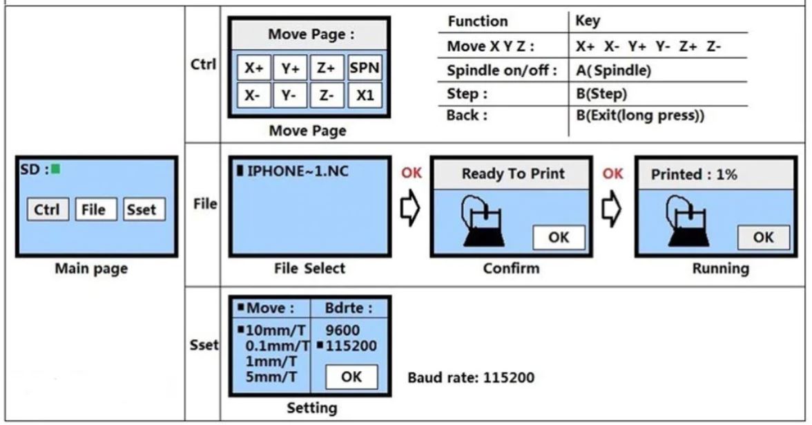

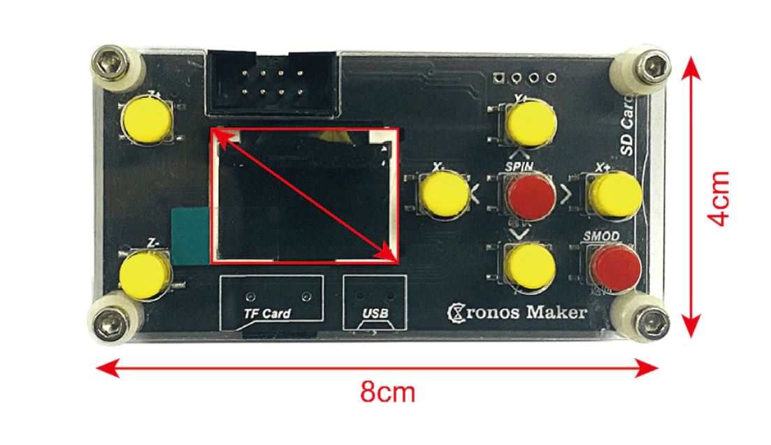

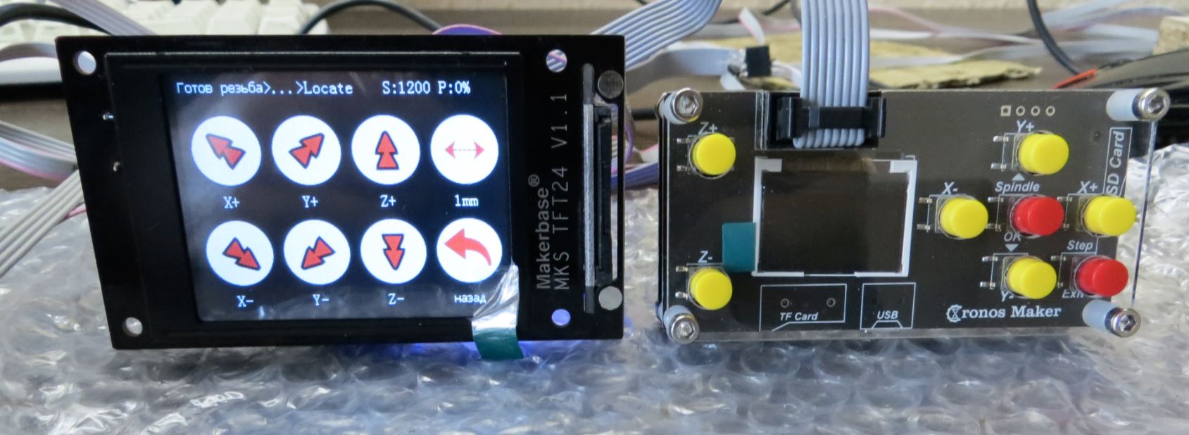

Пришел мне автономный пульт для ЧПУ Cronos Maker.
Программа управления крайне скудная, но основные функции выполняет. Правда для лазера нет функций прицеливания и обвода зоны печати . Для смены карты памяти надо пере запускать программу - кнопкой сброса (у меня не припаяна), либо сбросом питания и пере загрузкой. Но работает. Экран засвечивает камеру.... Меню не видно.... В комплекте шла карта памяти и программы - две для выжигания и одна для фрезеровки. Для выжигания это "звезда" и "ubuntu"........ выжигает на медленной скорости -тестовую картонку насквозь прожгло верхний слой и гофру.
Для мелкого станочка на Ардуине - вполне полезная и функциональная штука. :idea:
Непрочитанное сообщение Lenivo » 05 янв 2021, 12:59
05 янв 2021, 10:53

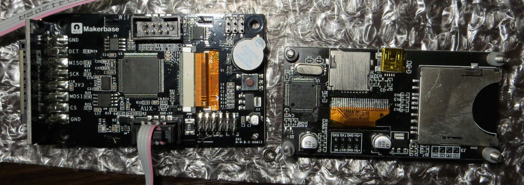

У меня есть MKS TFT 24 с сенсорным экраном. И как оказалось там тоже сделали прошивку для фрезера.
Я думал с кнопками будет удобнее, чем с экраном. И реально удобнее, но всё портит скудость программы.
То есть скорее всего буду использовать Кронос для наладок - оси дыигать при новой постройке фрезера или лазерного гравёра. А для работы MKS TFT 24.
Для сравнения
К сожалению, не могу рекомендовать к покупке автономный пульт для ЧПУ Cronos Maker -очень сырая и недоработанная программа управления. К тому же закрытая - ручками не поправить.....

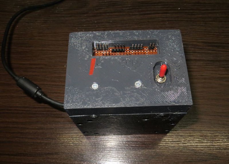

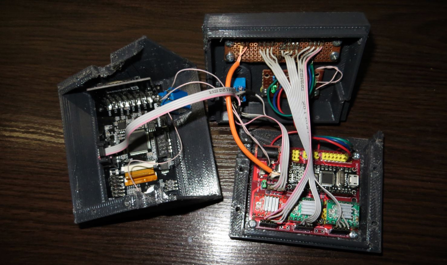

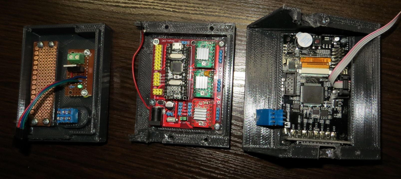

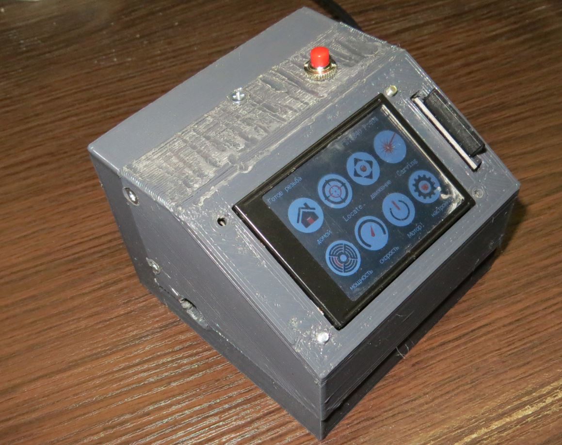

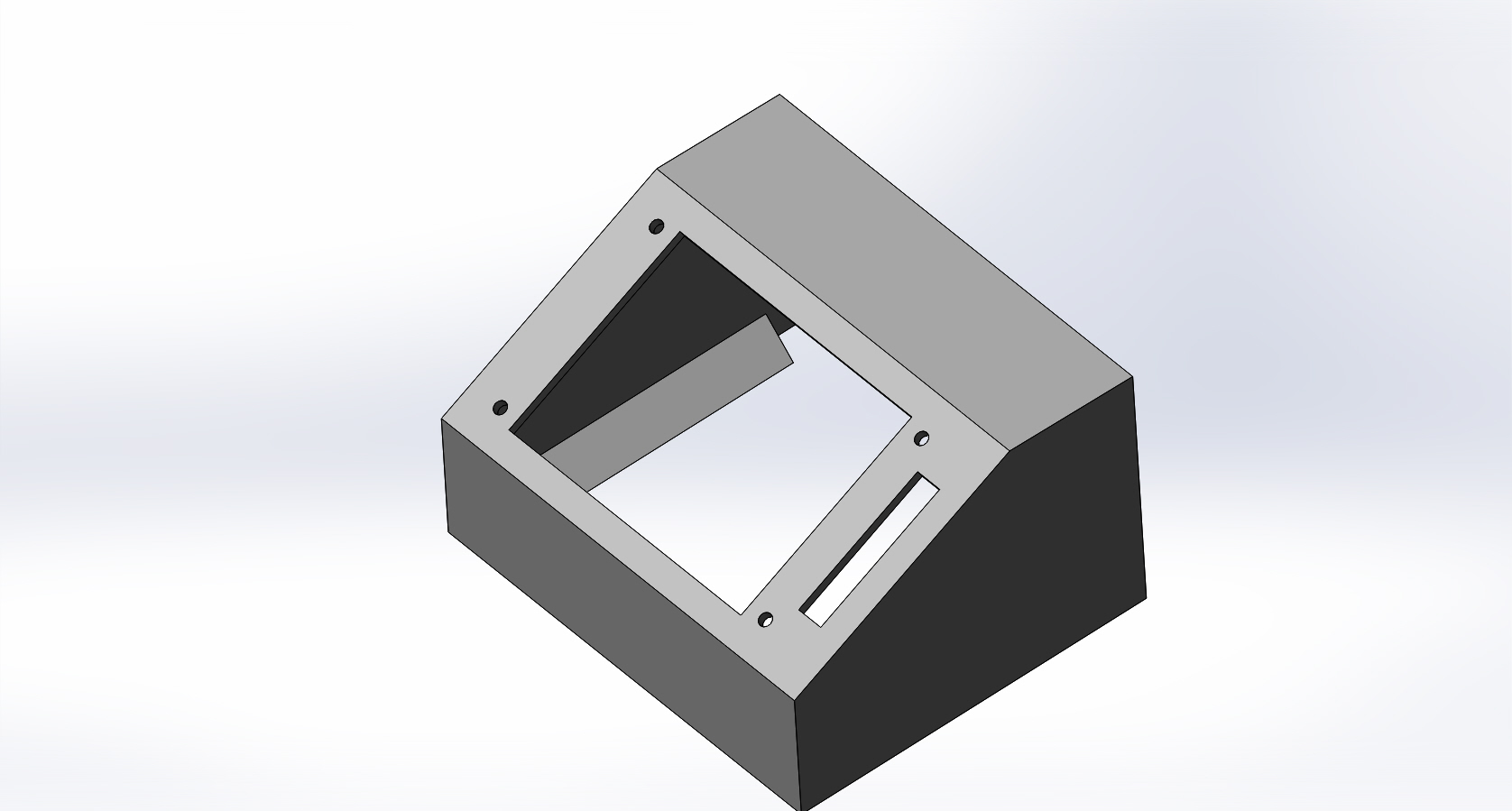

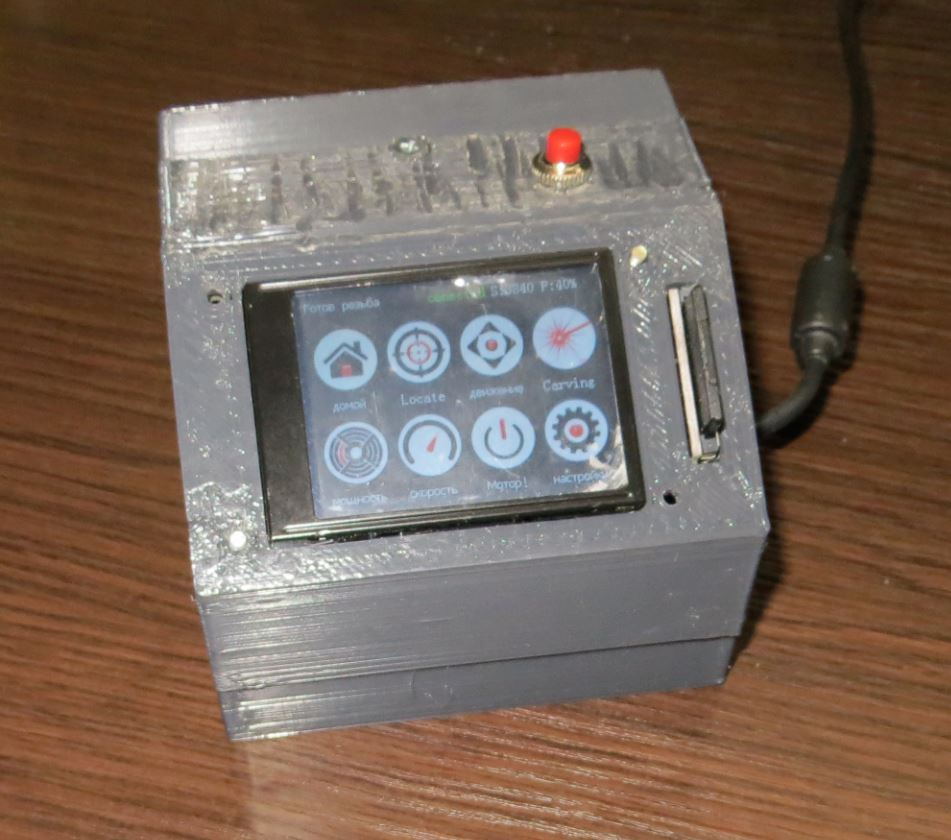

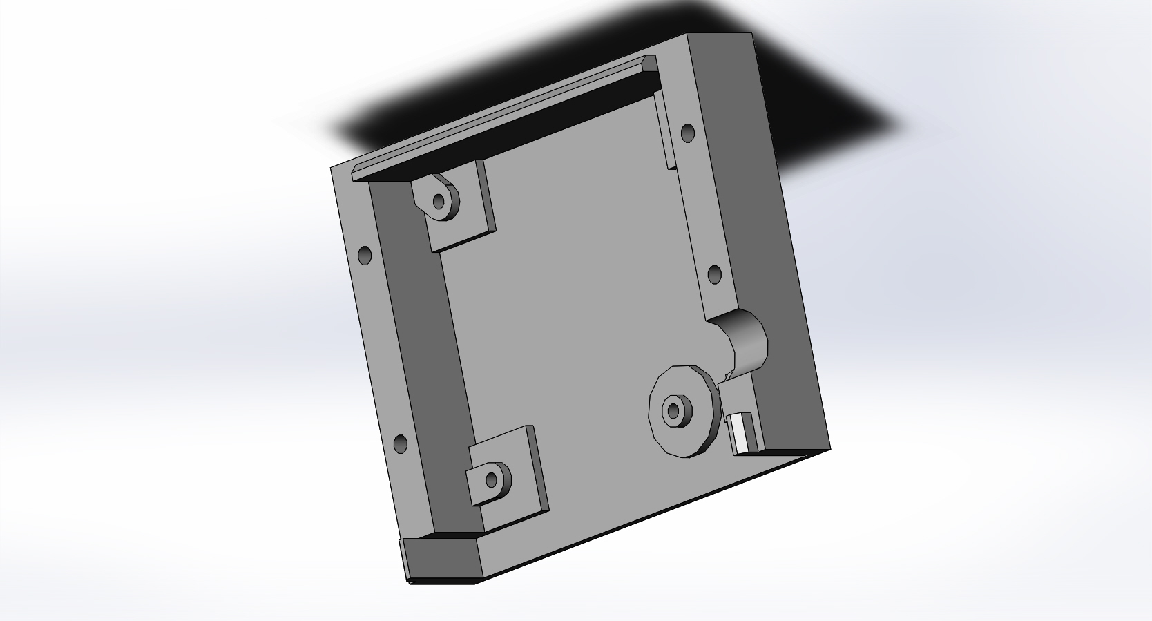

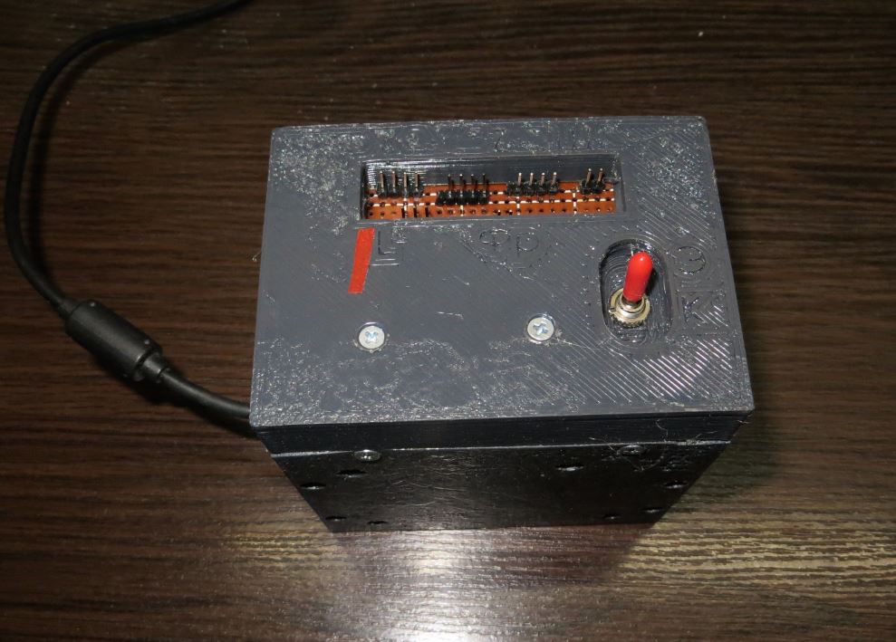

Сделал блок управления фрезером....
Как то очень тяжело он зашёл после праздников..... очень тяжело.... Вроде и не праздновал....
Сделал, выключатель - чтобы работать от компьютера и от экрана MKS TFT 24. Вместе они работают , но ругаются - в общий список шлют команды одновременно и ругаются друг на друга, а ардуинка встает в ступор. Вынес кнопку сброса "Резет" - и для ардуинки и для MKS TFT 24.
Сделал контакты для двигателей, Z-щупа, для фрезера - управления шпинделем и для лазера. Для концевых выключателей место есть, но не припаял, так пока их нет на фрезере. В живую всё смотрится более прилично... На экране плёнка. Питание и USB разъём с боков - в штатные разъёмы шилда 111330 вставляются . Сперва хотел тоже на задней стенке сделать , но места не осталось. Да и проводов получилось слишком много. Всё работает и получилось компактно. Блок питания отдельным модулем - иначе блок управления громоздкий получается и помехи на процессор лезут от импульсного блока питания.
Ну в общем как то так.

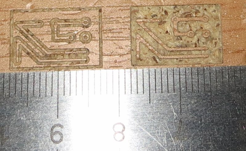

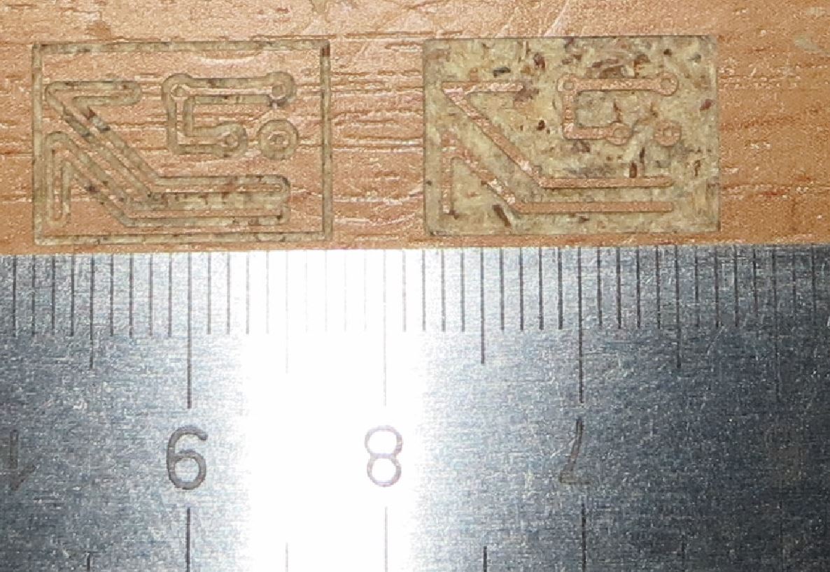

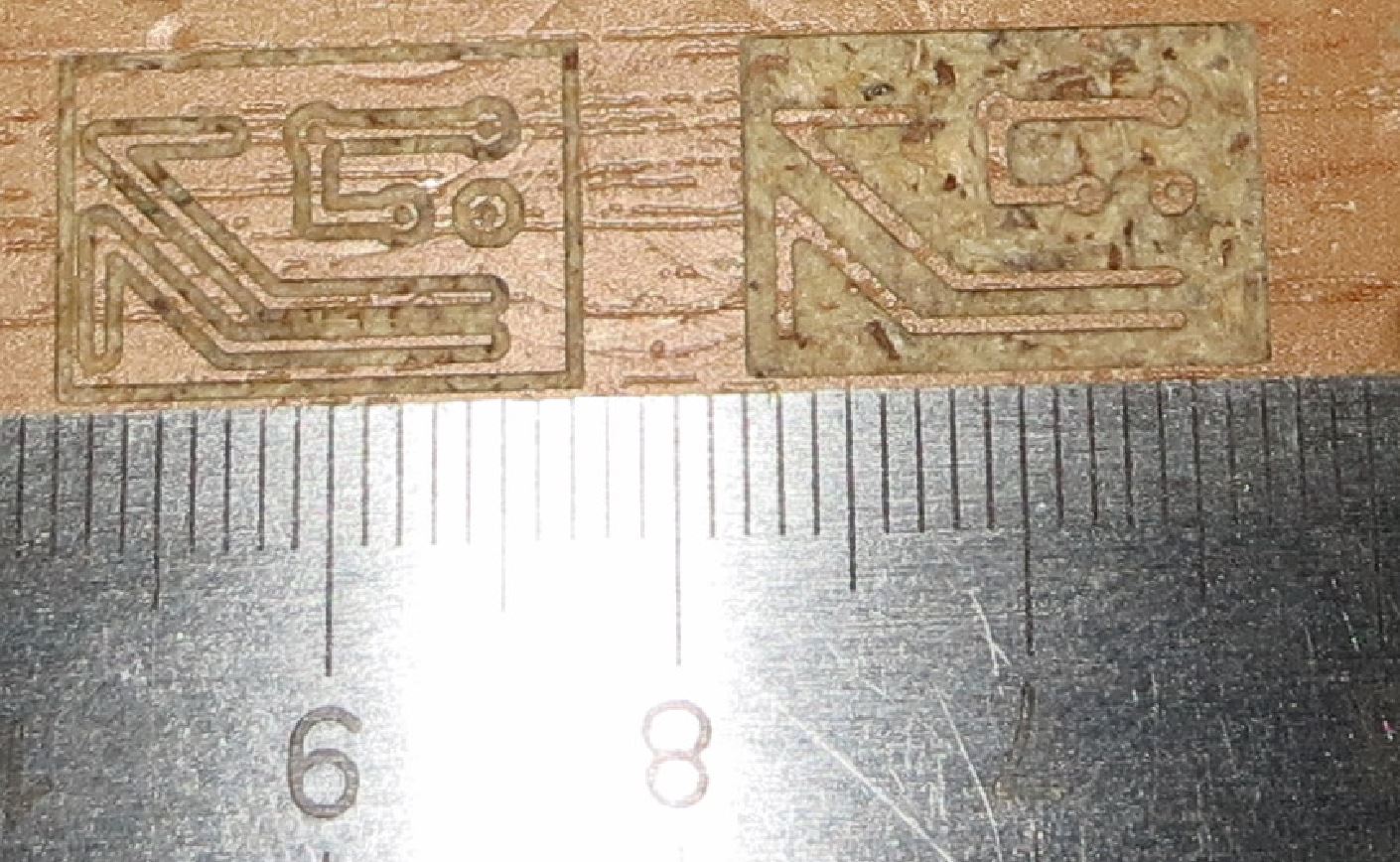

Фрезы пришли.... пришлось второй раз заказывать - первый заказ ещё даже из Китая не выехал.....
На ламинате хорошо доржки отфрезеровались, а на фольгированном текстолите - на том который у меня как то медь то не прорезает, то слишком в глубь идёт..... Как мне написали у меня видать плохой фольгированный текстолит. Надо современного купить с тонкой фольгой и более жесткими параметрами по толщинам медной фольги .
Но в принципе, фрезер держит линию - 0,2 - 0,4 мм фрезой с кончиком 0,1 мм.... (Но первую фрезу уже обломил....поэтому их десятками продают).....Результат для самодельного станка я считаю хорошим...... Хотя есть мысли переделать ось Z ремённый привод и поставить трапецию ..... Но с данным вариантом конструкции всё неплохо так фрезерует.

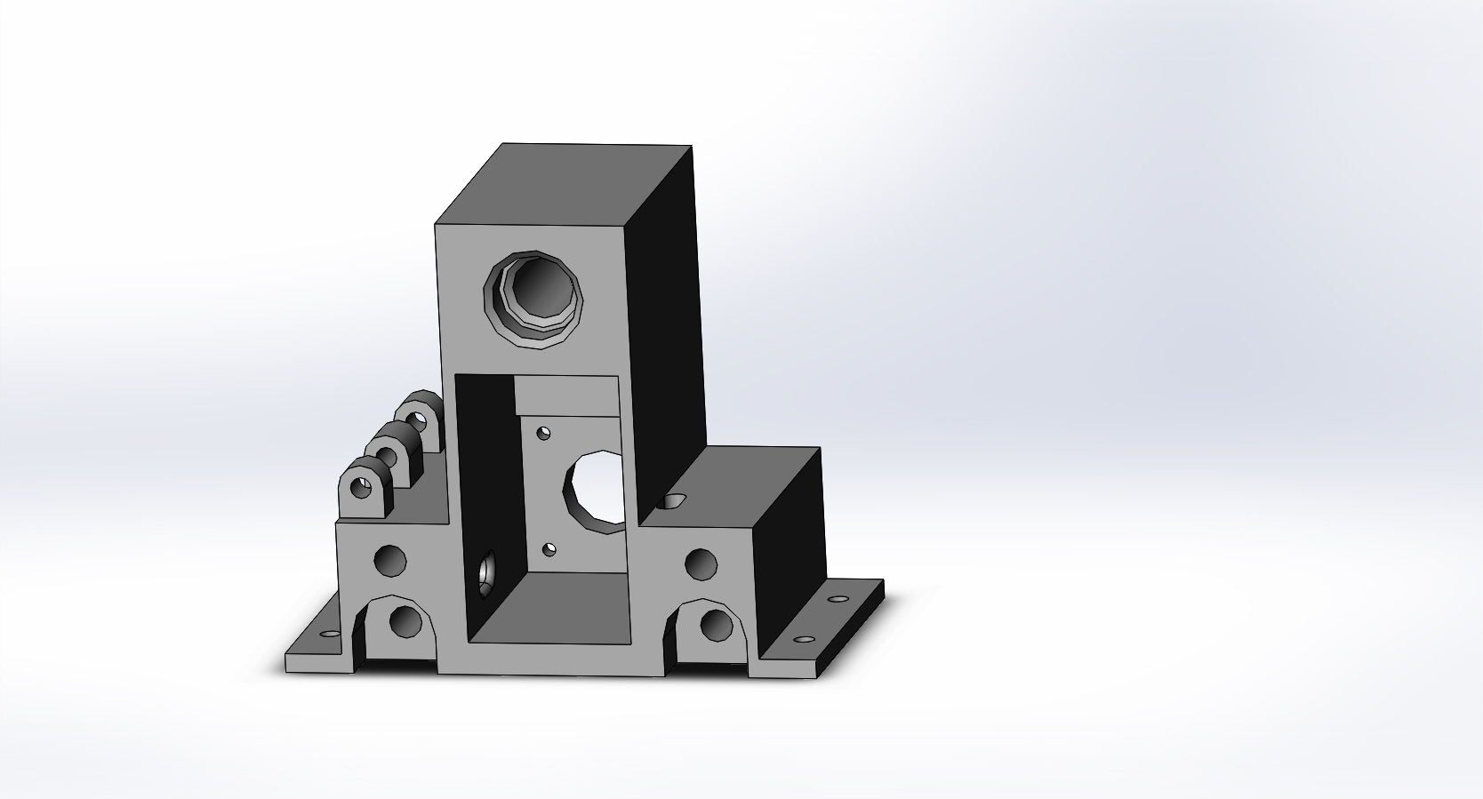

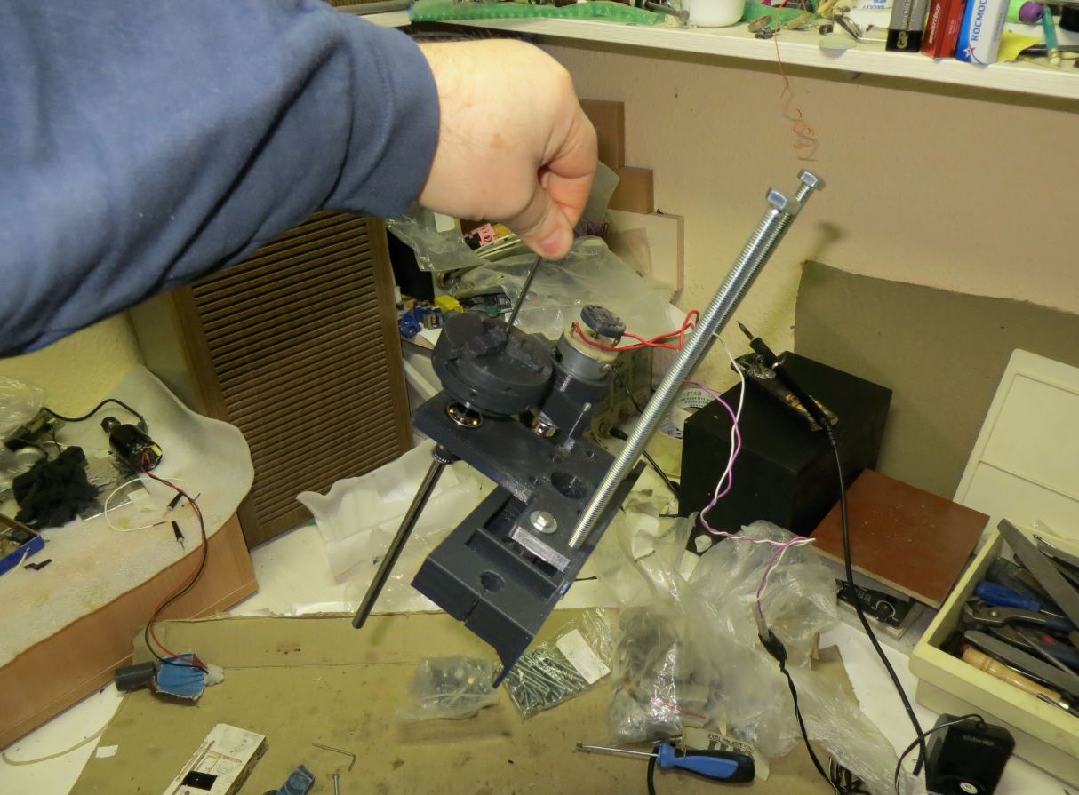

Нарисовал корпус для шпинделя....-почти 400 грамм и полсуток печати решил профиль примерить - профиль -1,5 часа печатался. Результат на видео
Сперва напечатал токарный патрон - этот взял готовый с Твинге
Вот сейчас думаю.... печатать корпус передней бабки - или всё - таки надо переделать. Вроде как надо сместить ось шпинделя от середины к стороне -от себя.....
Осей на 10 мм и 12мм - в ближайших местах нет - на 8 мм осях суппорт будет совсем хлипкий - то есть зону обработки 100 мм по Х и 50 мм по У делать не более....
Переделывать. Как сказали бы на CNC-clab - "больше рёбер"!

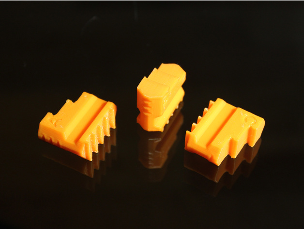

Патрон-то из пластика как? Видел его на тинги, но как-то терзают сомнения. Он в состоянии что-то удержать?
Шкивы зубчатые я бы перевернул, если есть возможность - так плечо меньше будет. По валу-то точно есть, а по мотору не видно.

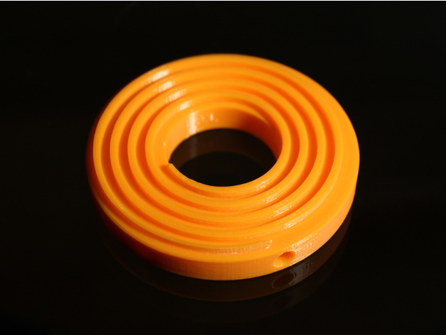

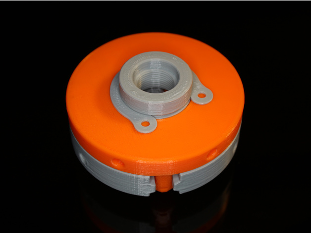

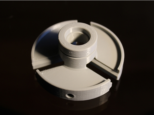

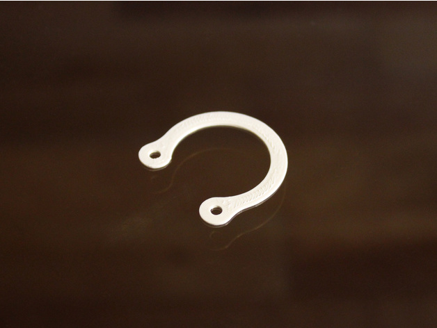

Непрочитанное сообщение Lenivo » 19 янв 2021, 19:03
Vikent писал(а): ↑
19 янв 2021, 18:37

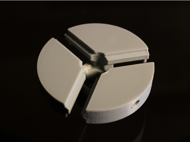

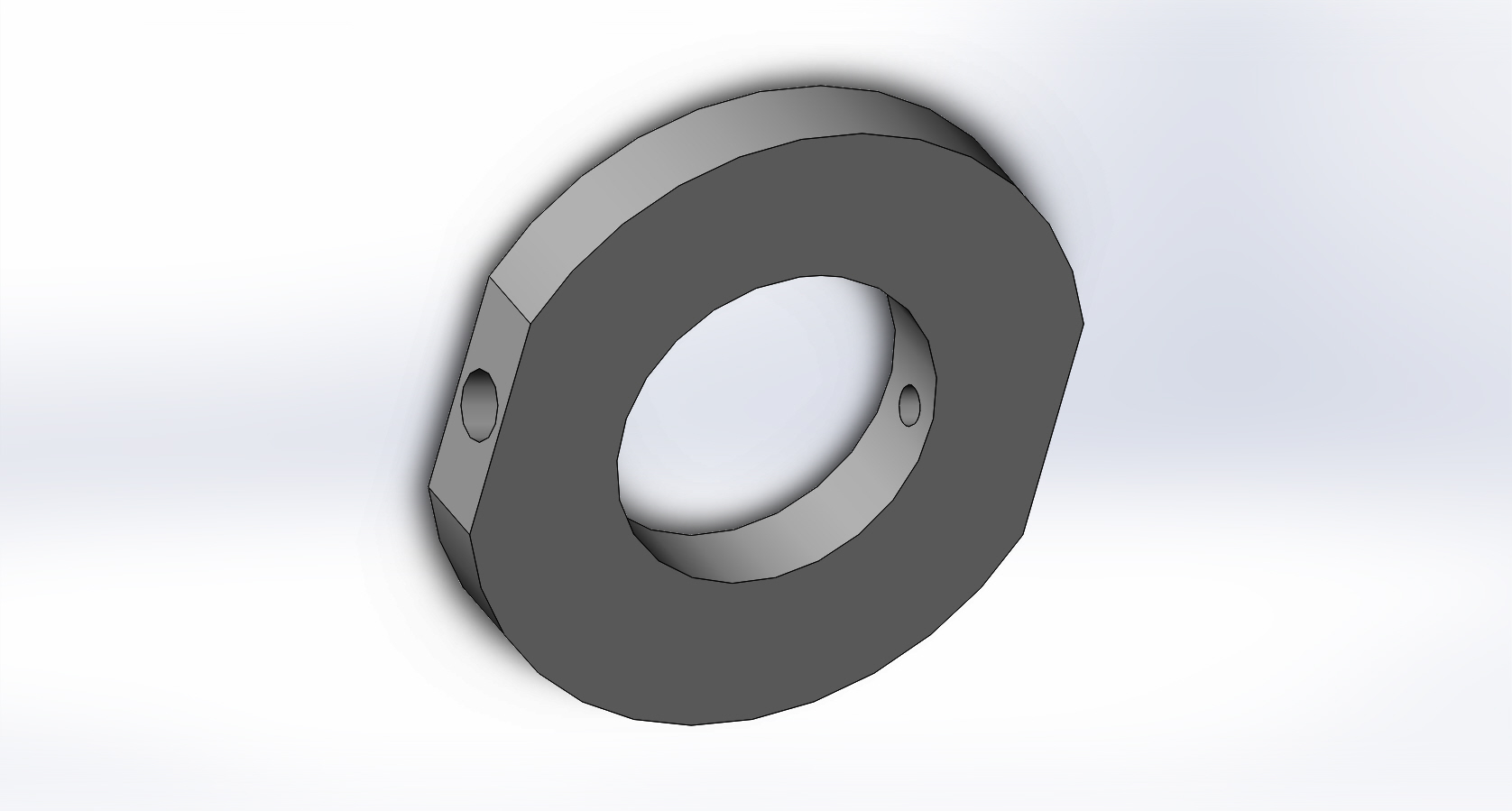

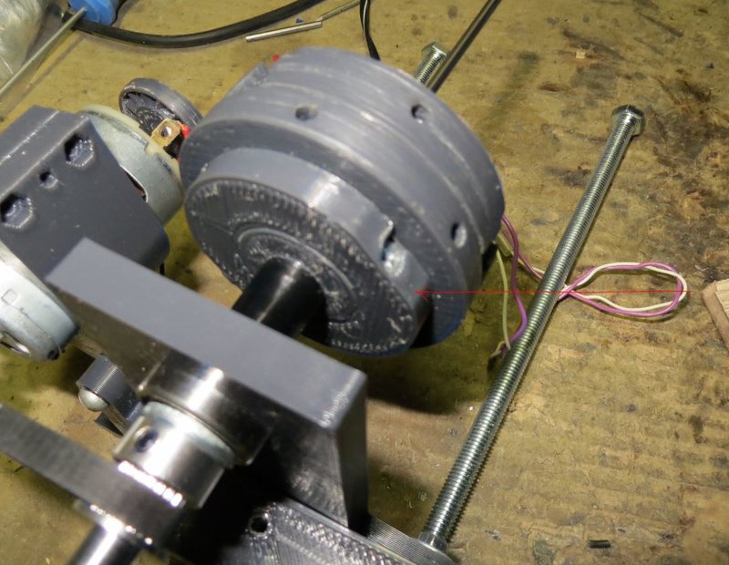

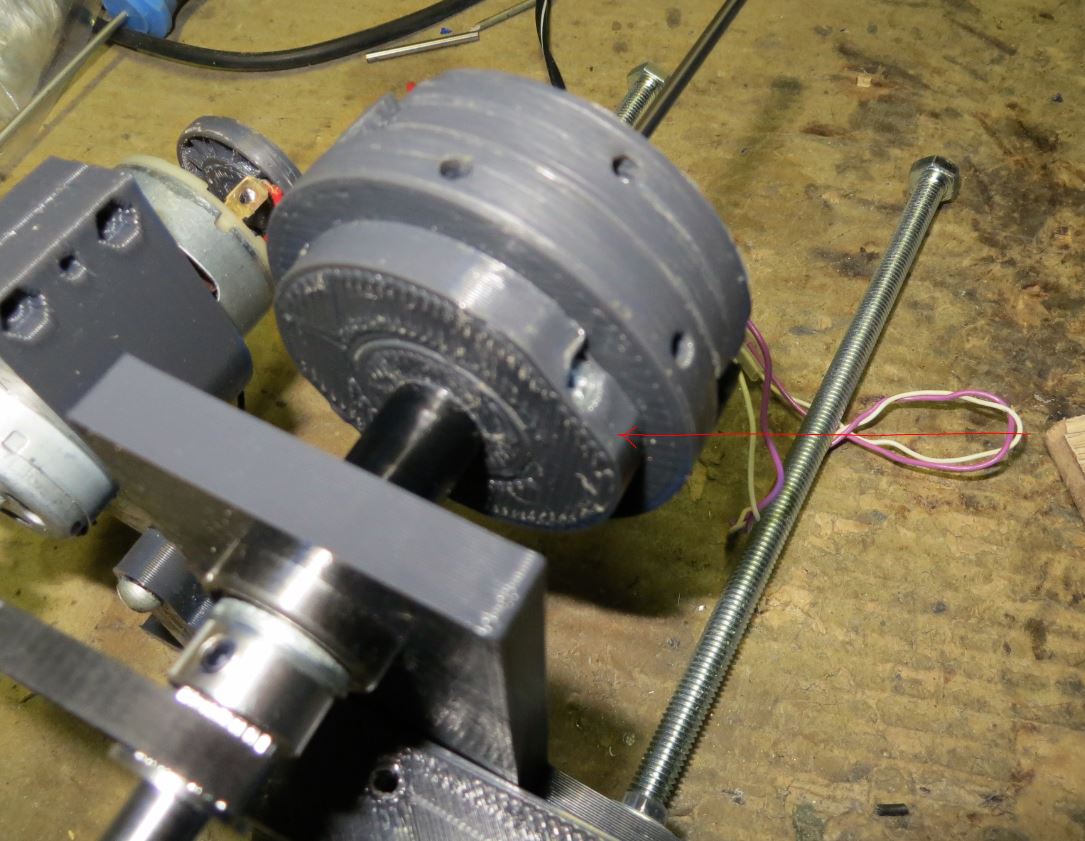

Изначально просто замоделили стальной патрон, а у него есть такая деталь
И из-за неё патрон не держит - просто рассыпается на две половинки при попытке зажима.

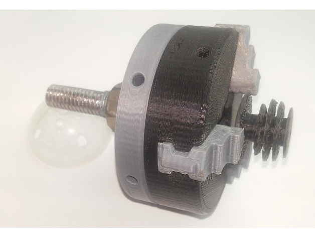

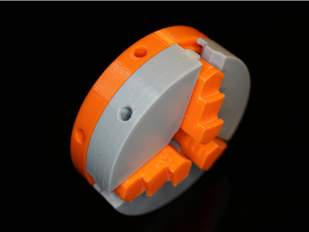

я сделал дополнительное кольцо с винтами
И результат на первом фото - так как сам пластик - очень "залипучий" - если зажал, то фиг развернёшь. На холостом ходу надо обильно смазывать и напильником всё отшлифовать , чтоб просто крутилось. Если все соберётся и понравится можно будет и железный патрон купить..... как все и покупают. Алюминиевый патрон полная лажа,- бъёт и не держит - хуже пластикового....А стальной -достаточно хороший вариант....
Но надо печатать не этот вариант а последний от этого автора. он выше и с усилением
