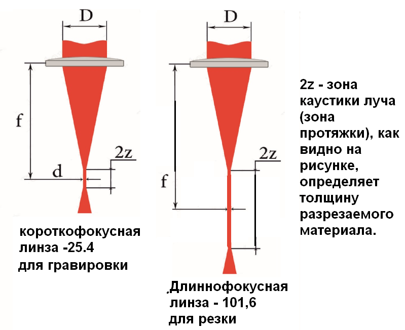

Протестировал резку металлов на короткофокусной (для гравировки) линзе 25,4. (Длиннофокусная, для резки на 101,6 еще не пришла с Китая).
Продувку делал обычным воздухом, но и с этой линзой и воздухом спокойно берет 1-1,5мм железо, сталь, каленную сталь, нержавейку.
С длиннофокусной линзой и кислородом, думаю спокойно возмет металл 2-3мм.
Алюминий не берет. Когда придет линза, попробую резать с аргоном и кислородом.
Алюкобонт с этой линзой и воздухом берет, но плоховато (с первого раза не может пробить оксидную пленку). Тоже надо пробовать с аргоном и кислородом.

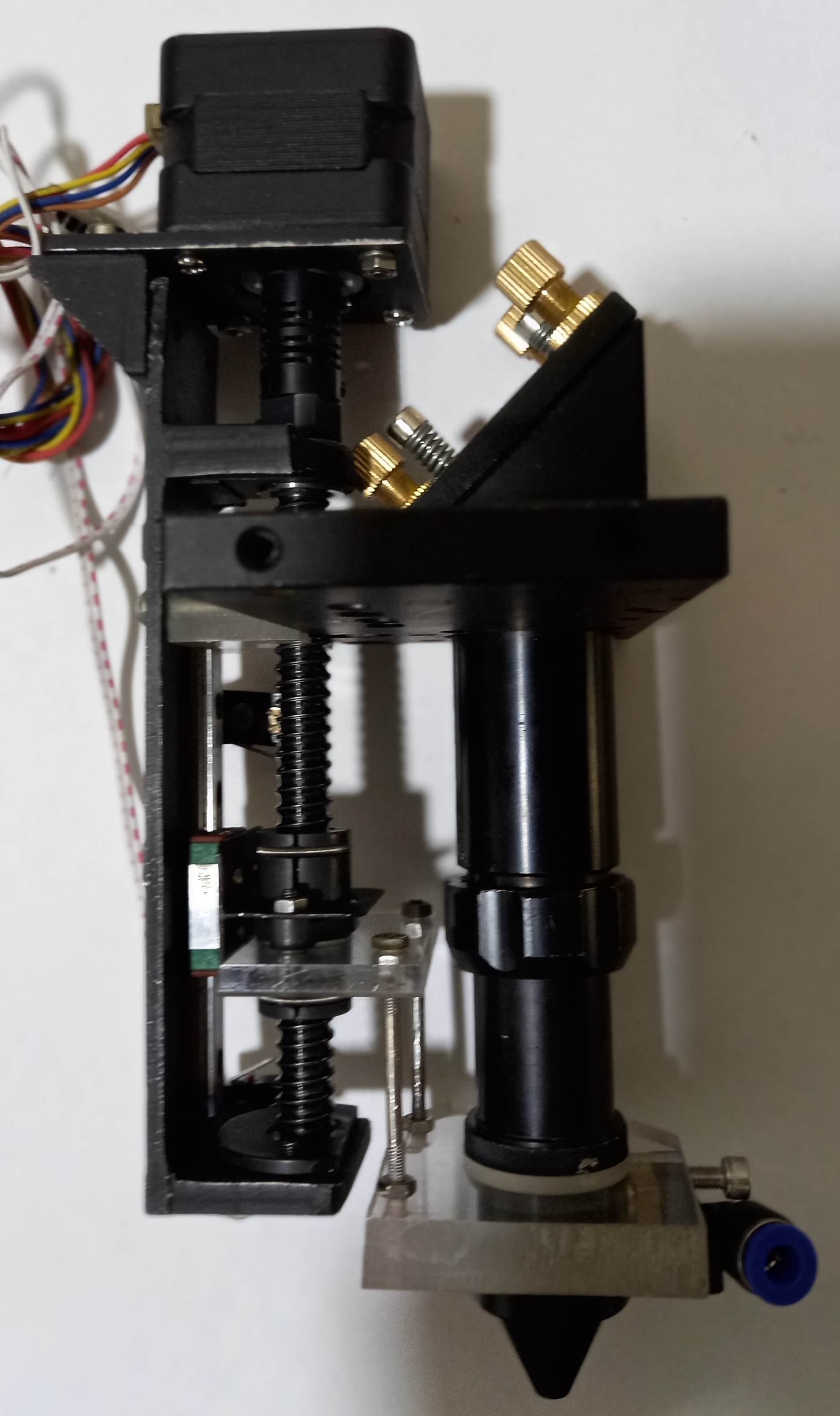

Сейчас, пробую собрать автофокус. Кинематика почти готова, жду датчики расстояния и начну писать программу.

Разные линзы, с разным фокусным расстоянием. Есть короткофокусные для гравировки. Есть длиннофокусные –для резки:
Расстояние до материала пока выставляется вручную (винтом на лазерной головке). Ну, это у всех бытовых лаз. принтерах. Сейчас делаю автофокус. Можно будет задавать в программе фокусное расстояние и оно будет поддерживаться автоматически. Даже когда меняется высота материала.
Жду лазерные датчики расстояния. Они работают по металлам и не металлам.

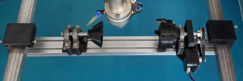

Пластиковый токарный патрон – это Вы, Александр, выкладывали. На поворотной оси стоит ШД Nema 17 1А, Стол съемный. Собран на ст. профиле 20х40. Все детали рисовал и печатал сам. Если нужно выложу.
Что касается тихой работы механики, то она работает очень тихо.
Потихоньку выложу материалы по механике и поворотному столику. Все сразу не покажешь. Ну, и конечно отвечу на все вопросы.

Закончил механическую часть автофокуса. Сейчас делаю притирку механики на малых оборотах:

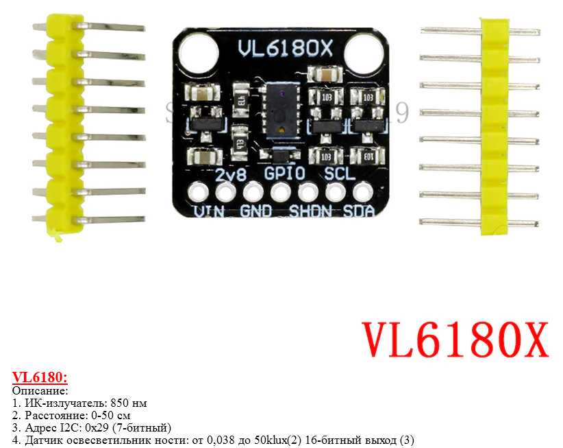

Лазерный датчик расстояния
. А есть что-то конкретное? В смысле модели датчика. Пару лет назад столкнулся с похожей проблемой. Нужен был лазерный датчик для одного проекта, купил на Алишке "Шарпы" китайские. В итоге ничего не вышло, потому как "шумят" очень сильно. Показания даже при статично закреплёном датчике и неподвижной "мишени"скачут очень сильно, причём для каждого датчика по-разному (проект предполагал использование сразу двух датчиков со сравнением показаний). Рассчитывал на точность менее миллиметра (лазер же!), но реально шумят они в разы сильнее. Недавно смотрел видео, где сравниваются разные лазерные и ультразвуковой датчики. Лазерные другого типа, не такие как пробовал я. Проблема у них та же, шумят. Вот и думаю, а есть ли у китайцев нормальный лазерный датчик, который по шумам в миллиметр уложится, и при этом стоить будет не как чугунный мост.
vladimirV
Сообщения: 284
Поблагодарили: 87 раз
Re: Лазерный СО2 150-180W станок
Непрочитанное сообщение vladimirV » 28 сен 2021, 08:49
Остановился на этом:
Технические характеристики
Модель: HW-604.
Чип: VL6180X STM.
Питание, напряжение логики: 3.3 ~ 5В
Ток потребления: 1.9 мА
Диапазон измерения расстояния: 0...100 мм с шагом 1 мм
Погрешность, макс.: 2 мм
Диапазон измерения освещенности: 0.08...20800 Люкс в открытом состоянии, более 100000 Люкс под стеклом
