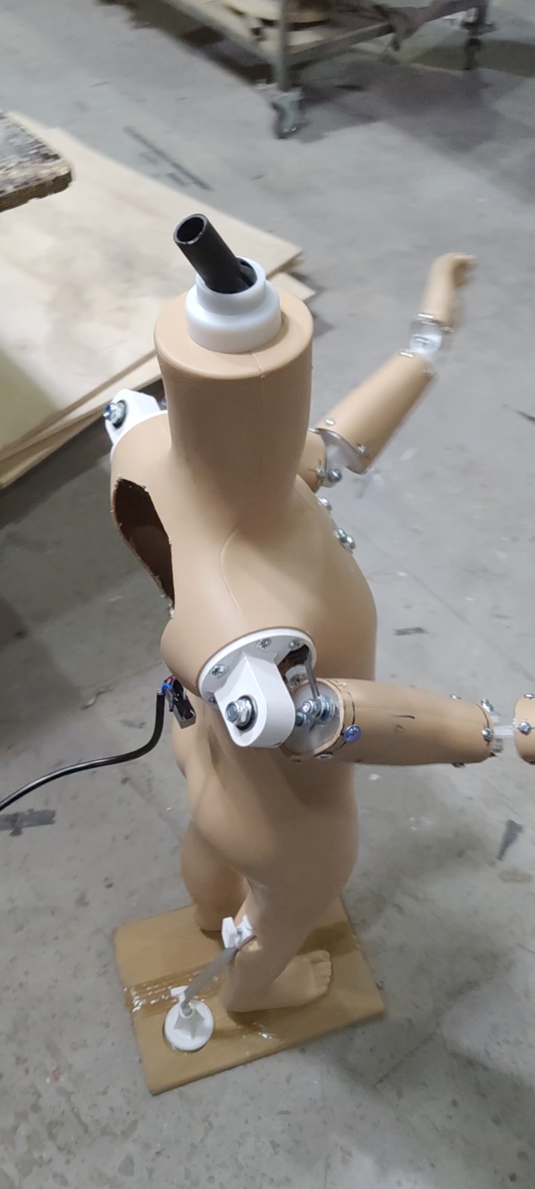

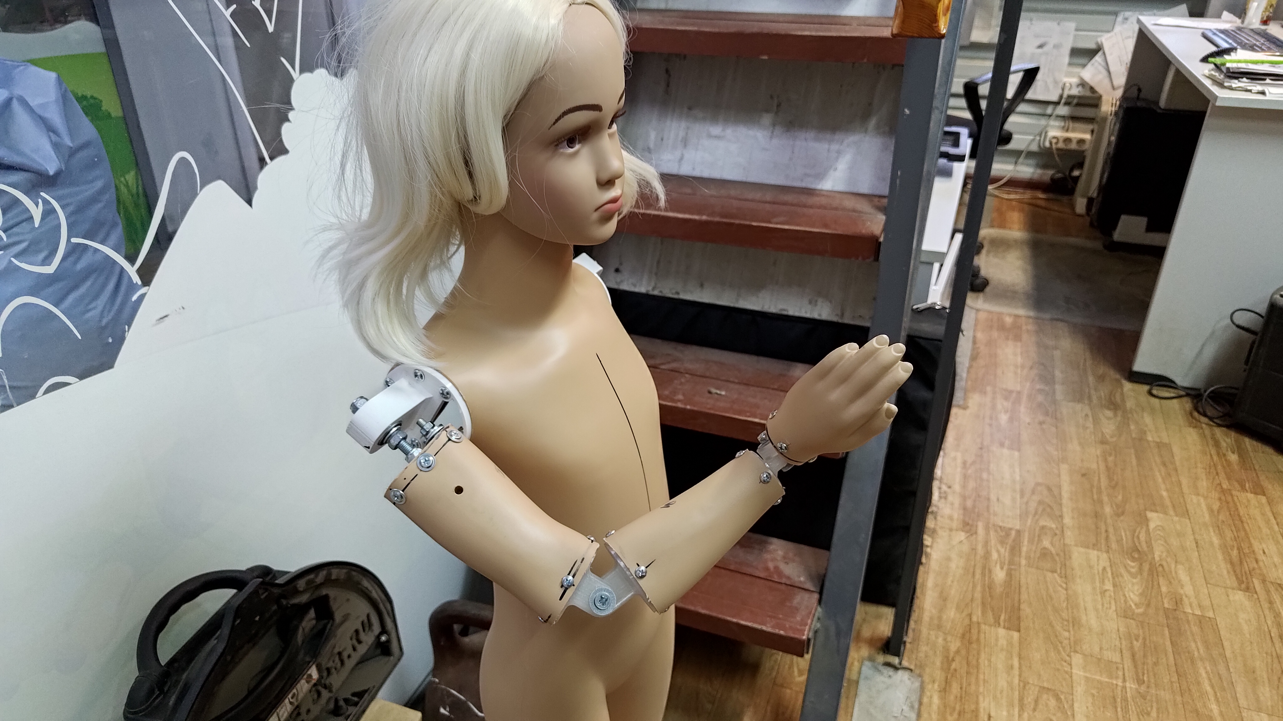

Полностью в одно жало за неделю сляпал такую вот жутковатую штуку. Коммерческий заказ. К Новому Году кто-то захотел оживить витрину. Ну не вопрос, оживим :)
Всё просто, дешего и сердито. Много 3д печати, и немного лазерной резки..
Из значимых покупок - детский манекен, однофазный мотор - редуктор на 220в , частотник, одежда :)
Штука должна проработать месяц ... Делаем ставки :)
Фоток мало, но по видосу всё в целом понятно..
https://youtu.be/lIGRRbtP7pI?si=CMk4XPegcK7UMc1F
Кстати - кто что думает про шестерни из пет-г? Нагрузки околонулевые, 40 оборотов в минуту, но работать им месяц непрерывно... Выживут?

Ну а чё, нормально! Кинематика простая и надёжная, месяц должно проработать. :idea:
Кстати, я бы на больших авиамодельных сервах и ардуинке сделал. Сервы бывают на удивление живучие, могут и месяц проработать.
Но на редукторе, конечно, по-надёжней будет.
